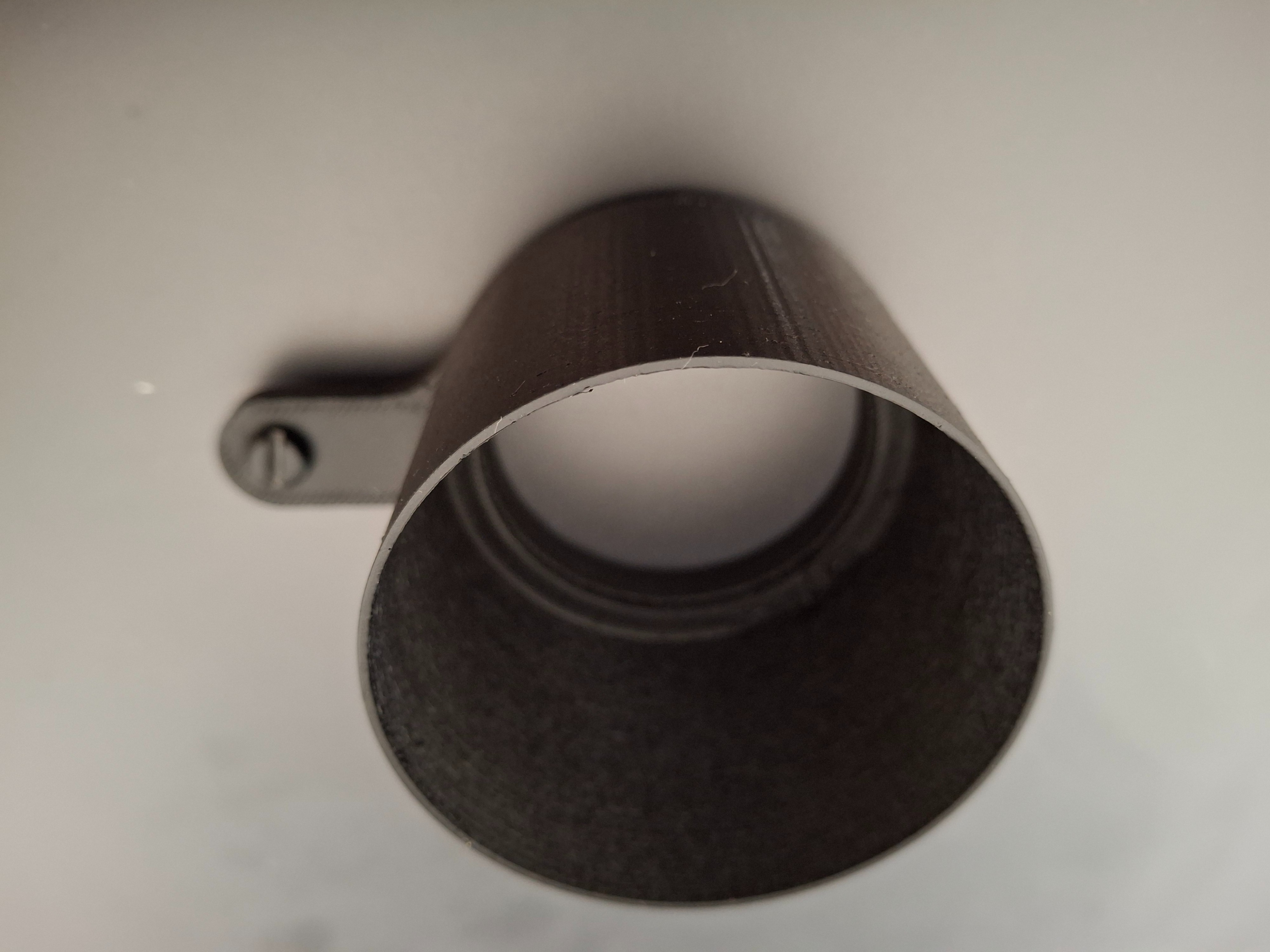

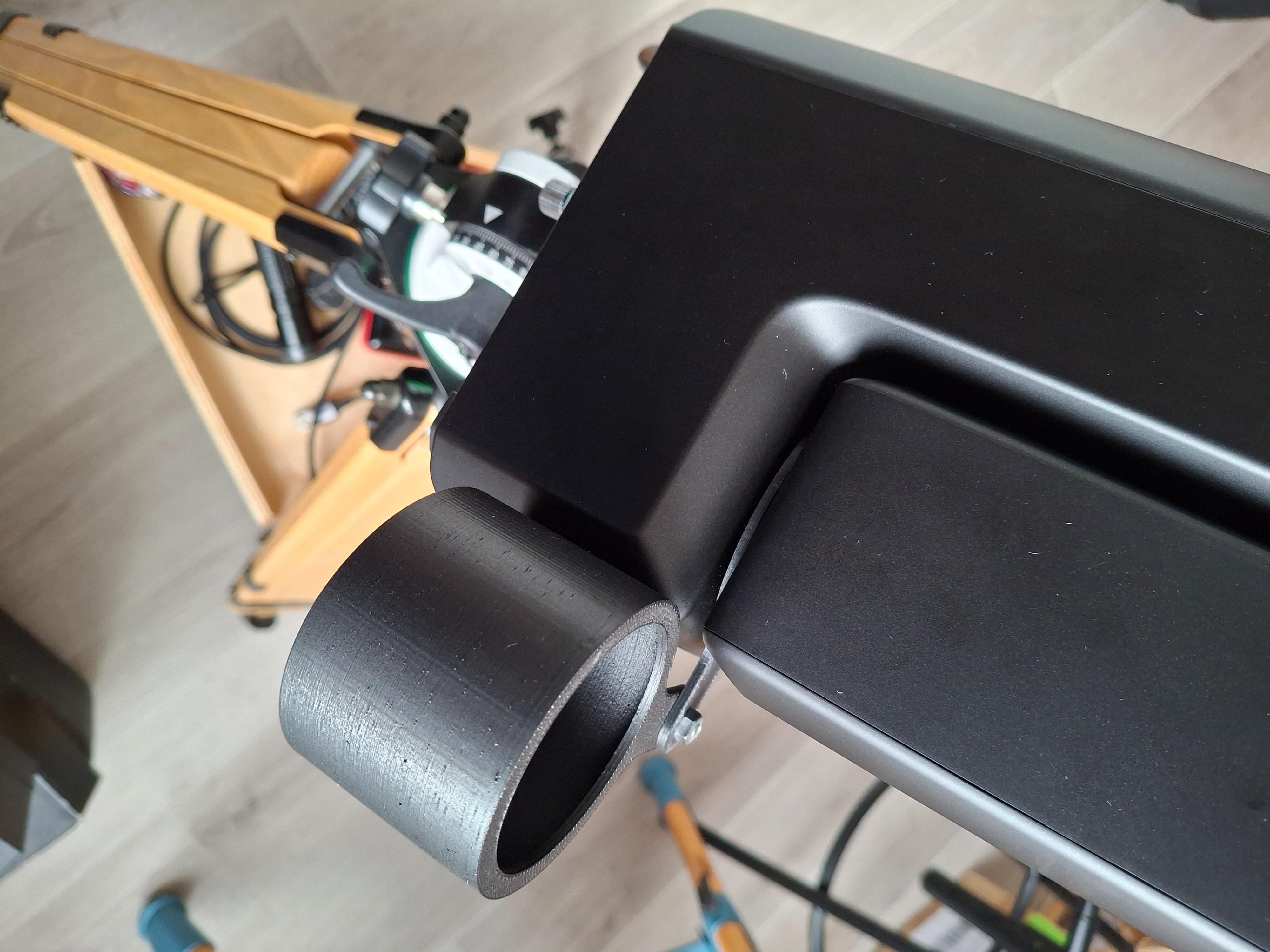

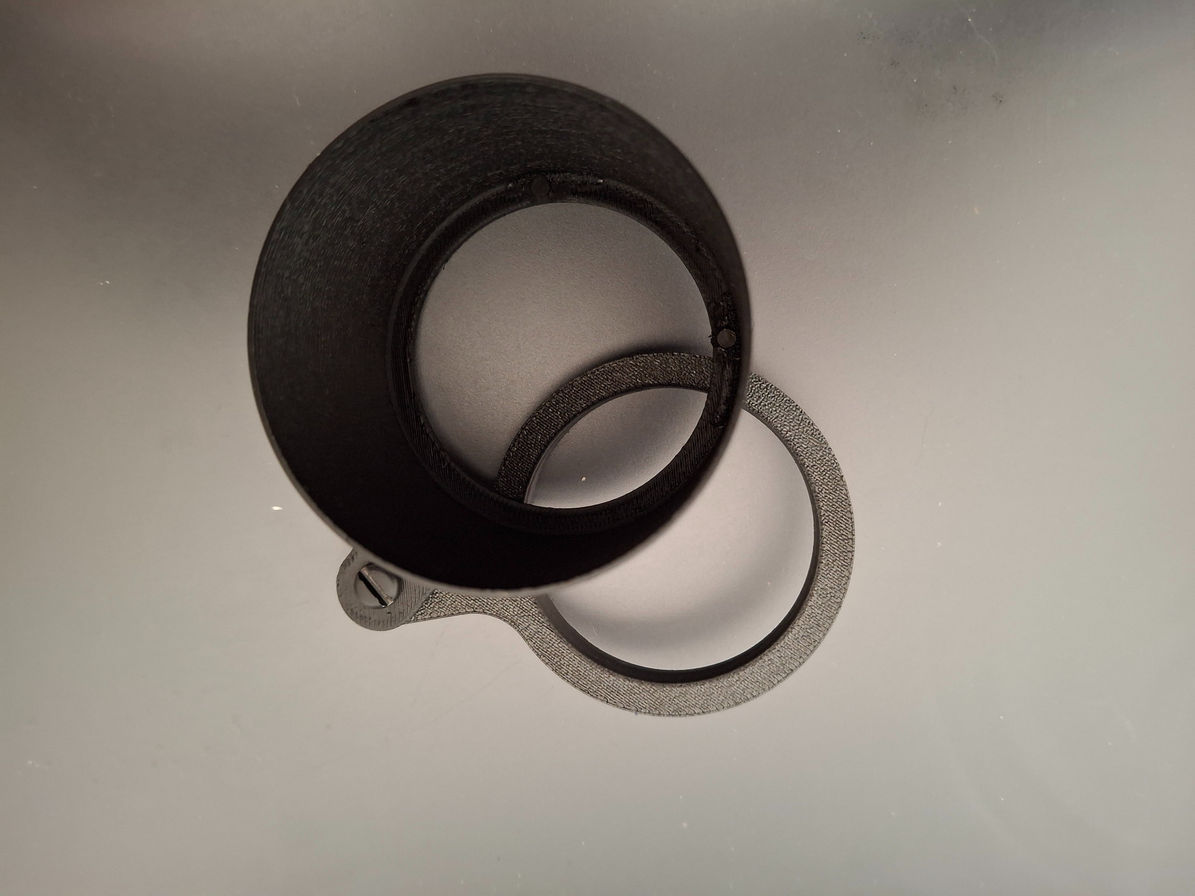

Le pare-lumiere est un accessoire indispensable pour le Seestar. On en trouve imprimé en 3D. Cependant, les modèles vendues ne me convenaient pas car lors de la fermeture du bras, on risque d'avoir le pare-lumiere venir bloquer le bras et forcer sur les engrenages.
J'ai vu d'autres solutions où le pare-lumiere se décroche et tombe à terre. Ca empêche le blocage mais ça roule dans la terre et dans l'herbe...
J'ai donc cogité un peu et avec l'aide d'un collègue et de son imprimante 3D, j'ai conçu un pare-lumiere sécable. Le principe est d'avoir une partie inférieure qui se glisse dans l'ouverture du Seestar (et qui y reste) et une partie supérieure qui vient pivoter sur un axe en cas de fermeture.
Comment garantir le maintien en position ? J'ai inséré 2 paires d'aimant (3 mm de diamètre pour 1mm d'épaisseur) qui plaquent les 2 parties pour éviter tout glissement.
Mais c'est plus simple en image :
s1
s1
s2
s2
s3
s3
En action :
a1
a1
a2
a2
a3
a3
Mon Seestar peut se fermer tranquillement en fin de nuit. Cela fait 2 mois que je teste ce prototype et aucun problème constaté.
Les fichiers d'impression se trouvent sur cette base : https://www.thingiverse.com/thing:6945394
Il vous faudra encore vous procurer une vis et un boulon pour faire l'axe de rotation et percer au diamètre correspondant, 2 paires d'aimants de diamètre 3 mm pour 1 mm d'épaisseur (se trouve facilement sur Ali) et une bombe de peinture matte pour parfaire le tout.

Message par muhe.ca » 09 févr. 2025, 13:55
j'ai pas trop vu où tu mettais les aimants, mais ça a l'air pas mal comme solution...
tu devrais déposer un brevet (sans rire)
le passage en prod, c'est pour quand ? :-)

Message par Fredjel » 09 févr. 2025, 15:04
Si tu regardes bien la seconde photo, en zoomant, tu verras au fond du tube 2 ronds noires. Il s'agit des 2 aimants (diamètre 3 mm). Ils sont peints en noir. La partie inférieure reçoit les autres paires (aussi noyées dans la masse).
Je ne fais pas ça pour commercialiser. Tant pis, je ne ferai pas fortune. ;)
Par contre, vous pouvez utiliser l'idée pour votre usage strictement personnel.

Les 2 fichiers d'impression 3D du pare lumière :
fred_base.stlfred_PS.stl
Il faudra vous procurer 2 paires d'aimants diametre 3 mm pour 1 mm d'épaisseur (voir Ali) ainsi qu'une vis et un boulon pour faire l'axe de rotation.
