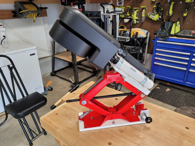

Je suis vraiment impatient de voir débouler le seestar EQ, disons en grand nombre chez les astrams. De mon côté il me manque encore quelques pièces avant de pouvoir tester et j'ai quelques doutes sur la capacité du trépied d'origine...
- Messages : 2838
- Localisation : Aisne
Original, rien ne se perd
Le Cric ... c'est chic !

Merci @chtipépé et @steph37 . Effectivement je vois ce que nous prépare zwo, et quelques part je suis déçu. Un simple wedge qui ne règle pas le déséquilibre lié au port a faux et qui n'apporte pas non plus de solution au trépied d'origine un peu léger. Pourtant un contrepoids bien senti et un déport de la vis de fixation pour recentrer le centre de gravité ce n'aurai pas été le bout du monde. Mais il aurait fallu faire une étude plus complète que "faisons comme la concurrence mais de la couleur du seestar". Bref je vais passer mon tour et continue a réfléchir a un bricolage.

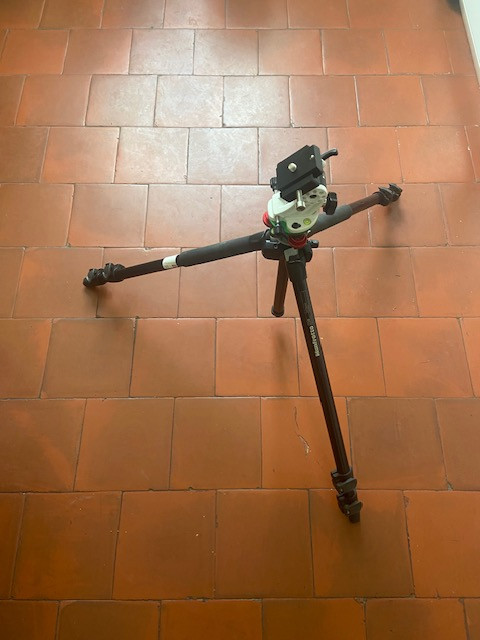

rcassou
- Messages : 8
- Inscription : 30 mars 2024, 23:39
- Localisation : LA ROCHELLE
J'utilise un trépied manfrotto 290 avec une base ajustable chinoise pour l'horizontalité et une base équatoriale copie de skywatcher
- steph37
- Messages : 5296
- Localisation : Chenonceaux
ok @rcassou, peut-être peux-tu essayer de lester le trépied ?
Il peut y avoir un crochet "exprès pour" sur ton Manfrotto (tu y suspends un poids de quelques kg) ou alors tu peux utiliser des haltères souples qui s'enroulent autour des pieds.
Important aussi, poser les pieds sur de petites dalles qui ne vont pas s'enfoncer.
Tout ça, c'est particulièrement utile si tu as des petits "coups de vent" dans ton coin, je me souviens que le Seestar n'aimait pas ça.

- steph37
- Messages : 5296
Si après tout ça, toujours pas de progrès, je virerais la base ajustable (a-t-elle un peu de jeu ???). En agissant sur la hauteur des pattes du trépied, je vérifierais l'horizontalité du disque du haut du trépied (ou la verticalité du tube vertical
Après, bien sûr, il faut éviter de se promener tout près du Seestar quand il fait son boulot

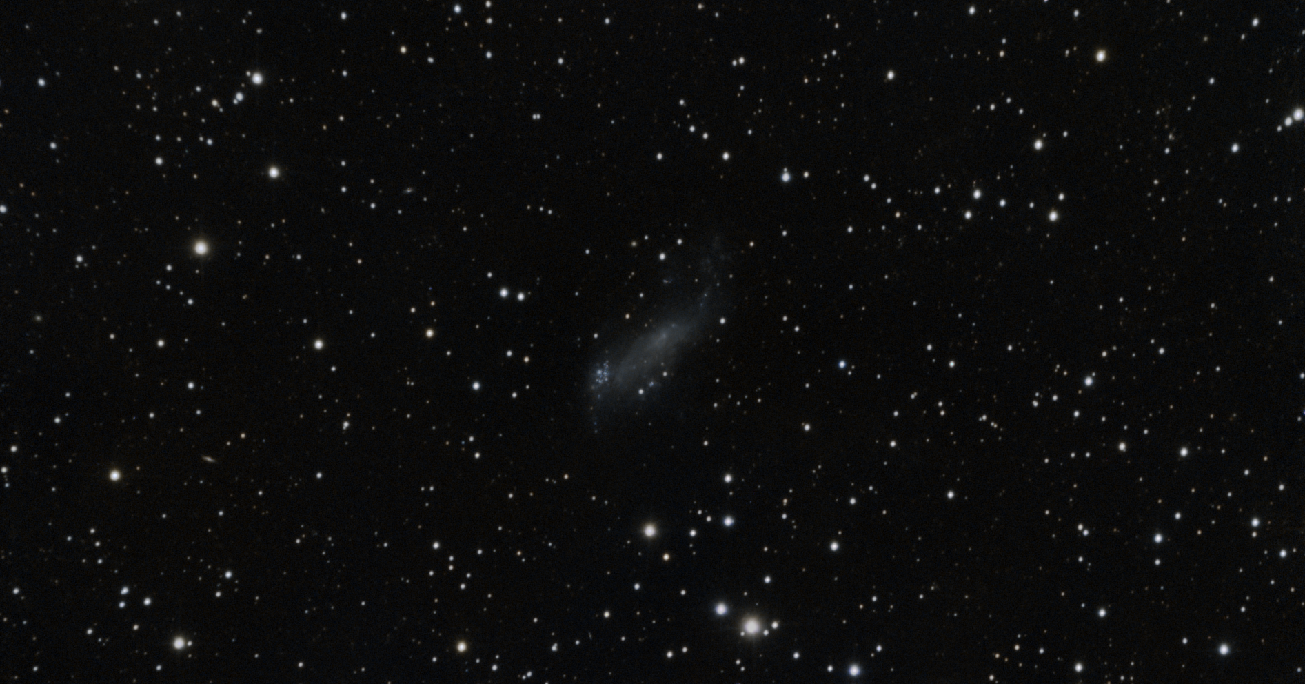

- Fredjel
- Messages : 300
- Inscription : 29 nov. 2024, 14:37
- Localisation : Lorraine

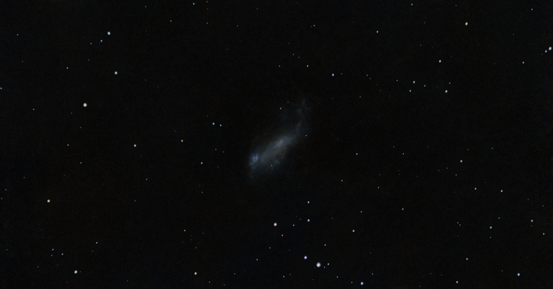

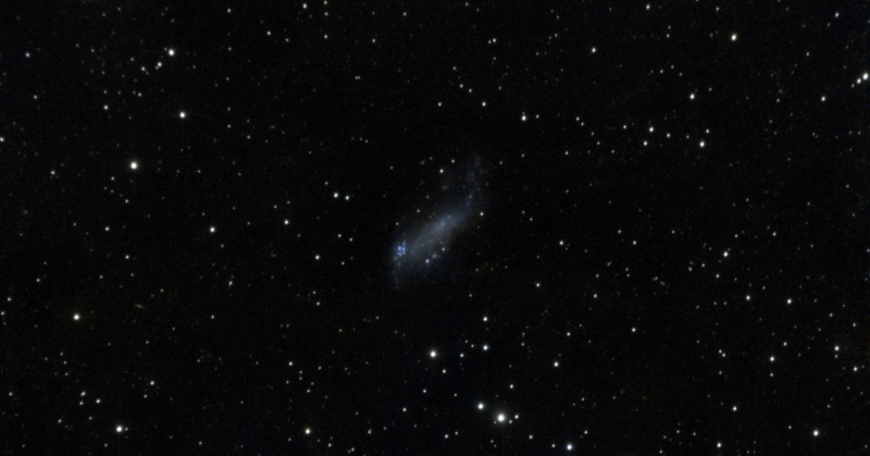

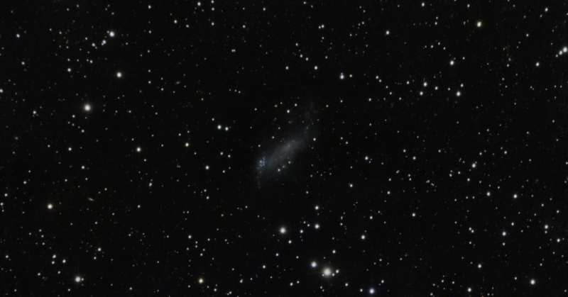

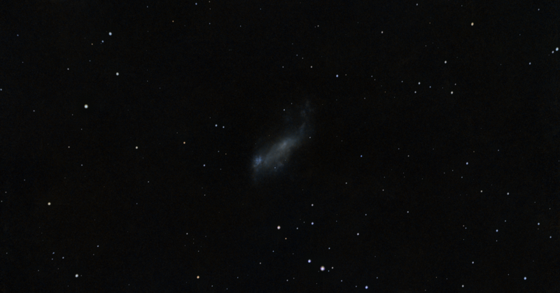

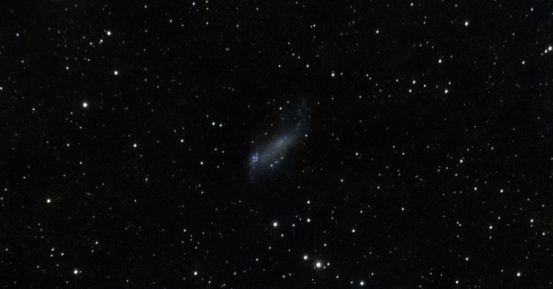

Comme j'avais des doutes sur ce temps de poses de 60 sec, j'ai testé hier soir. Puisque la galaxie IC 2574 a une luminosité faible, je me suis dit que c'était un bon candidat pour essayer les poses de 60 sec.
Le processus de mise en station semble plus précis. Par contre, je ne sais pas si j'ai eu un bug mais il y a eu un truc bizarre lors de la mise en station. Je pose mon trépied de niveau et je sais que si je respecte le niveau à bulle, je vais tomber à 49° (ma latitude). Je lance le processus de mise en station mais il refuse de démarrer car il m'indique que je suis à 46°. Je réajuste pour qu'il m'indique 49°et il accepte de lancer le processus. A la fin du processus, il m'indique que je suis trop bas de 3° (!!!). Bref, je me remets à 49°.
Il y a un processus d'itération maintenant qui permet de vérifier la mise en station et qui semble plus efficace.
Je lance le mode plan que j'avais préparer sur IC 2574 avec un temps de pose de 60 sec. Le processus d'initialisation est beaucoup plus long.
Mais il se lance... De 22h40 à 4h50, j'ai récupérer 177 poses de 60 sec. Donc prés de 3 heures pour un temps de fonctionnement de plus de 6 heures. Ce n'est pas le rendement du siècle.
Pour quel résultat? Finalement, je m'attendais à une catastrophe avec des étoiles déformées mais ce n'est pas vraiment le cas. Elles sont un peu allongées mais c'est un globalement rattrapable avec la déconvolution de GraXpert. Les images :
La version avec des étoiles peu présentes : La version avec des étoiles très présentes : et une dernière version qui a ma préférence :
