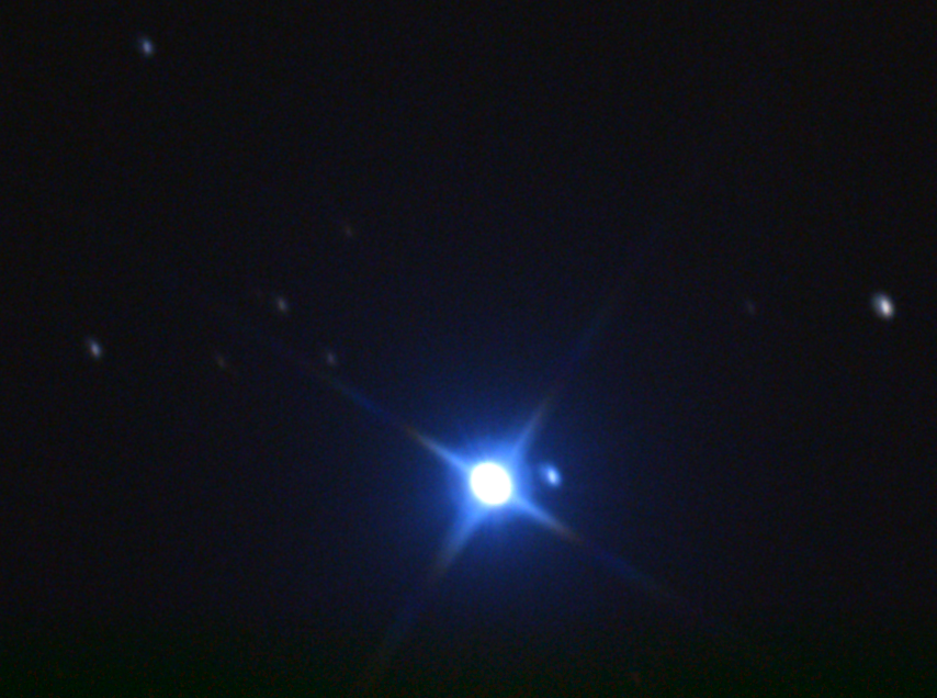

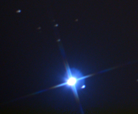

La soirée d'hier a été l'occasion d'effectuer différents tests sur l'impacts des reducteurs de focales mais surtout de l'adaptateur négatif.
Les tests ont tous été fait sur Alnitak.
Test 1 : Adapteur + RdF Svbony
Test 2 : Baader ClickLock + TS Optic
Test 3 : Baader ClickLock + TS Optic + bague 5mm
Manque de peau, il me manque un presque rien pour faire la MAP. Dommage.
Test 4 : Retour sur l'adaptateur négatif bricolé et rdf Svbony.
J'ai enroulé l'adaptateur négatif dans du gros scotch pour ajuster au mieux son diamètre au PO, pour qu'il soit bien centré et ne pas avoir à trop serrer.
Avec deux serrage différents :
Serrage 1:
Serrage 2:
Verdict:
Ma collimation est tout à fait correcte et le baader cliclock est un vrai bonheur. Il sera un accessoire au top pour mon 130. Cependant pour le dobson, le TS sans bague de 5mm me laisse avec une focale encore grande et un suivi difficile à assurer.
Pour un confort de suivi, le svbony reste un bon compromis mais il necessite l'utilisation de l'adaptateur inverse. L'adapteur en plastique PLA a tendance a se deformer sous l'effet de la vis de serrage, et la collimation se fait peter les dents.
L'ajustement du diamètre avec du scotch a un peu aider mais j'envisage la création d'un nouvel adaptateur en ABS et ou le serrage ne serait pas nécessaire grâce à l'utilisation d'un bague de butée l’empêchant de tomber dans le PO. Sur un dobson, le PO n’étant jamais la tête en bas, il est inutile qu'il soit serré à l'interieur.
En l'état, essayer d'avoir des belles étoiles est un vœux pieux, l'adaptateur venant péter la collimation. Au moins la faiblesse est identifiée.

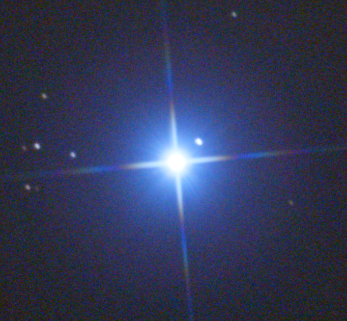

Bon, j'ai dit deux bêtises. Déjà mon télescope a tout à fait la marge pour gratter les quelques millimètres qui manque pour la MAP avec TS + rallonge 5mm puisque le 12 janvier j'avais posté une photo de M42 dans cette configuration.
Seconde connerie, l'affirmation que je n'irai pas m’aventurer à essayer de refaire la collim pour gratter les quelques millimètres manquants était fausse.
Ici c'est grand vents. Pas trop moyen d'imager. Par contre refaire un collim en pleine nuit avec mon laser baader tout neuf, ca c'est jouable. Et comme ce forum à la facheuse tendance à etre galvanisant -> TAYO !!!
Alnitak après recollim avec TS et bague rallonge :
C'est pas mal.
Bon, j'ai essayé de faire quelques images pour confirmer mais soit mon fils à manger au dessus du tube, soit le vent rend toute prise d'image impossible. La FWHM se balade tranquillement autour de 9. Je plie les cannes.
Du coup, je vais pouvoir beneficier d'une belle collim, du cliclock, et d'une réduction de x0.57 avec le TS + rallonge 5mm. C'est une config intéressante.

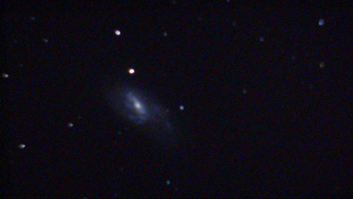

269 frames, 135s :
M56 - 220 frame, 110s

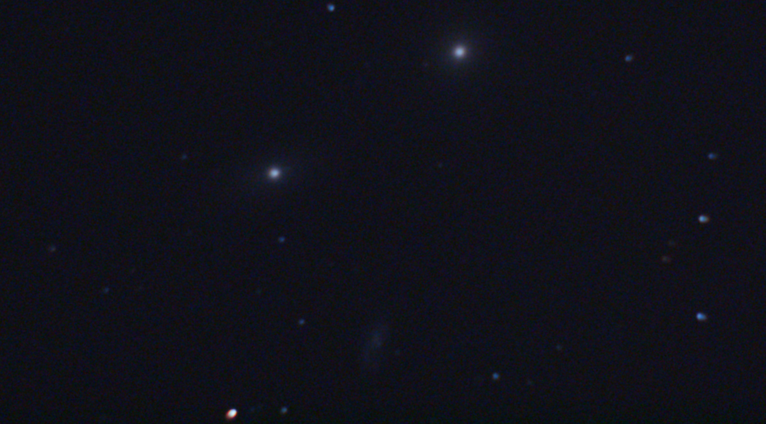

NGC3389 / NGC 3384 / NGC 3379 - 135 frames, 68s.
Tombé au hasard lors d'un promenade dans le Lion. ( Du coup, vite fait en passant, car je cherchais M96 que je n'ai jamais trouvé :lol: )

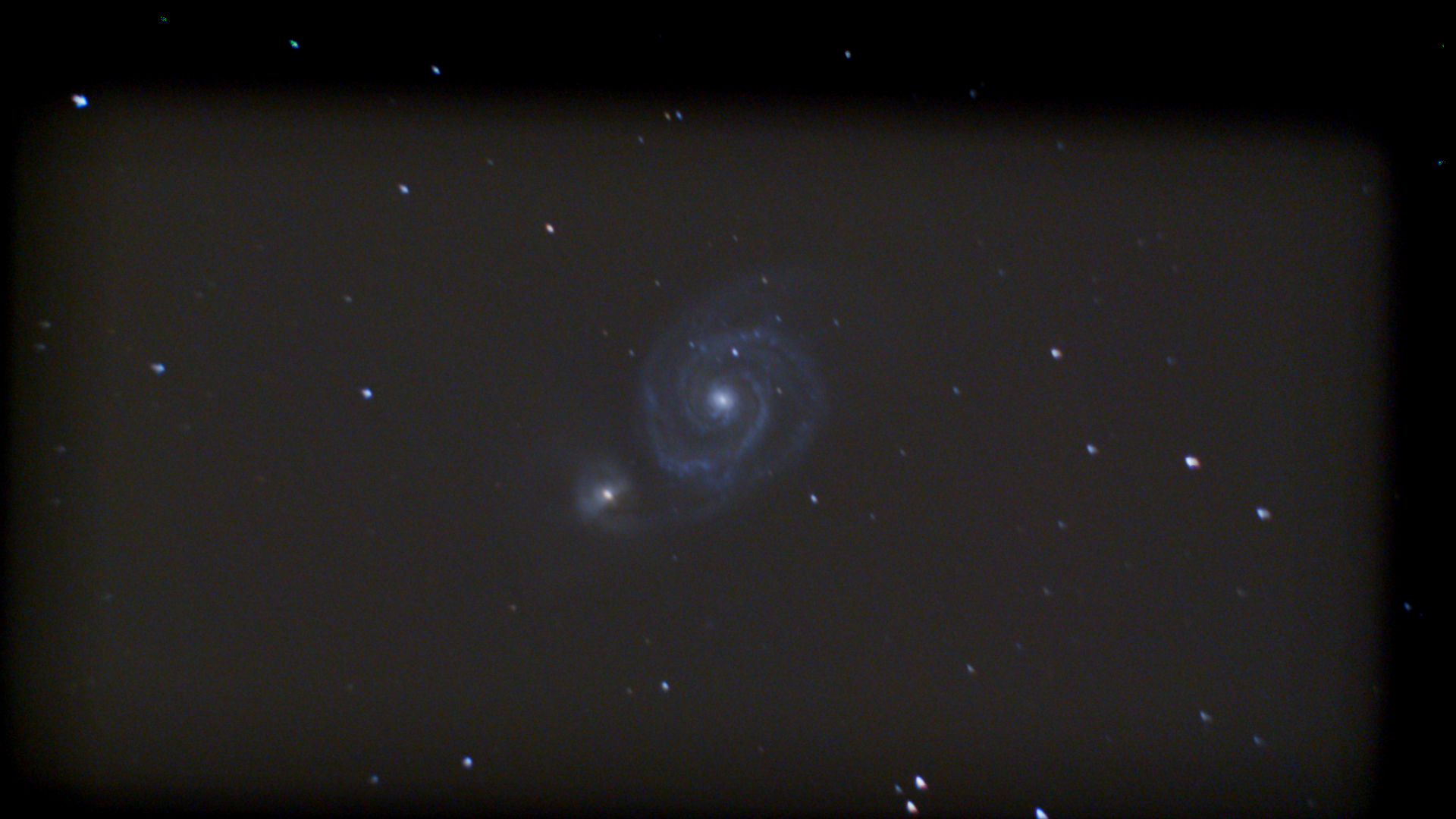

M51 - 606 frames, 303s
SC:
Denoise + Gimp ( luminosité/contraste ):

Tres belle M51 :clap: :clap: :clap:
Mets nous aussi une copie d'écran de SC, j'ai l'impression que tu ne remontes pas assez le black level :D
