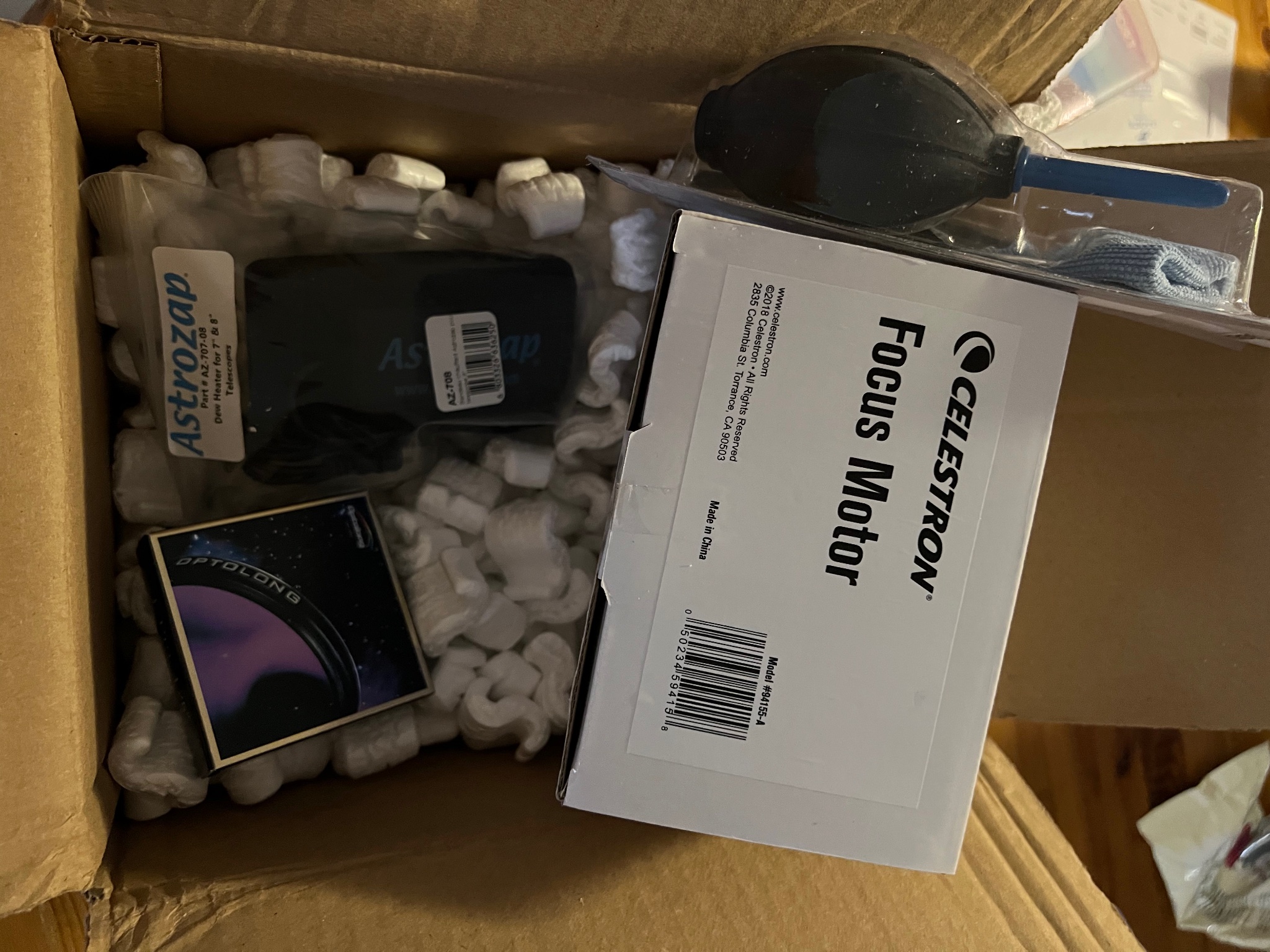

Et ben enfin. Regarder qui viens me voir
Après 1 mois de commande. Par contre ces putains d’octroi de mer. 1/3 du prix total.
Je commanderais plus avec livraison ici. Cela reviens trop cher à force et j’ai encore des choses à acheter. On ce les fera livrer à la famille quand ils viendront ici. Pas le choix.

Tu vas avoir de belles étoiles bien nettes avec ça ! J'ai le même moteur sur mon C9, il est facile à utiliser (avec l'assistant focus de SC, c'est nickel).

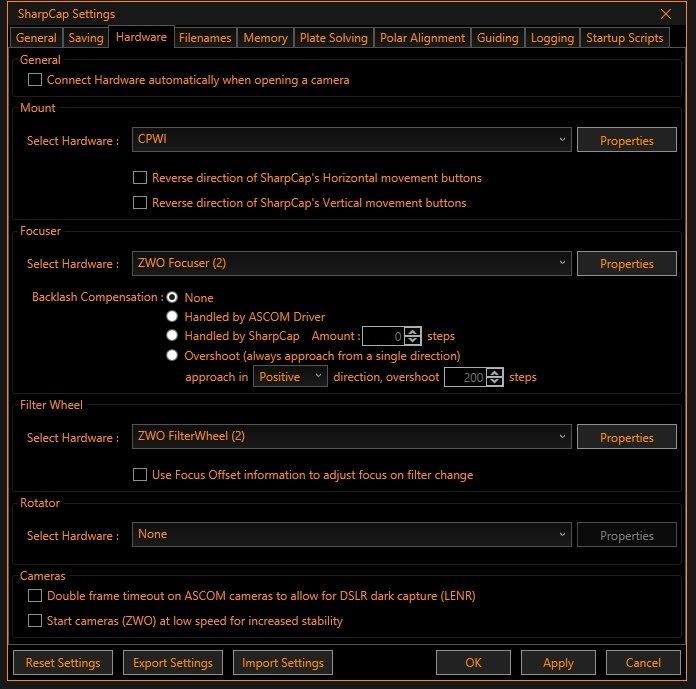

Bonsoir à tous, retour sur le focuseur celestron mais à blanc bien évidement car le temps ne s'y prête pas. ( en même tps vu que c'est un achat
on connais ca )
franchement et sincèrement c'est vraiment top. Simple et efficace. Plus a ce faire ch... avec la molette et par le logiciel de celestron focuser utility les 3 vitesses permettent d'aller plus ou moins vite.
Par contre sc me donne pas le raccourci du focuseur en dessous de la commande de la monture.
Il est vrai que je l'ai brancher direct sans passer par la monture car elle est dehors et moi dedans et qu'il pleut donc pour ceux qui savent, si ils peuvent me confirmer que c'est pour ça. Me reste plus cas attendre une belle nuit étoilé ce qui n'est pas prévu avant ....
On attendra pas le choix.
Ah oui est bien finir par en mouve out si j'ai bien compris comme en manuel avec la molette.

Vu que tu as une AVX, tu as dû charger le driver Ascom de Celestron qui s'occupe de tout leur matériel, donc du focuser aussi... Donc, normalement, tu devrais voir dans la liste de matériel de SC un truc qui ressemble à "Celestron Focuser USB". C'est celui-ci qu'il faut utiliser (on ne passe pas du tout par le logiciel de Celestron, quand on utilise SC ou NINA).
Une fois que tu l'as indiqué dans SC, il devrait te l'ouvrir automatiquement à chaque fois que tu démarres (ou que tu lances une caméra dans SC). Et s'il ne le trouve pas, il te le dira (petit cadre de dialogue qui s'ouvre).
Bref, "normalement", tu devrais donc avoir ton focuser visible dans le bas de la colonne droite, dans SC (là où il y a aussi les flèches de direction pour bouger la monture et faire le platesolve - je pense que ça apparaîtra en-dessous).
Ensuite, face aux étoiles avec la MAP déjà faite "à l'oeil", plus qu'à finir avec l'assistant de focus (multi étoiles, c'est mieux je trouve), qui va te tracer une jolie courbe (que tu arrêtes aussitôt que tu la vois apparaître - conseil de ne-ne-sais-plus-qui, donné sur le forum), et ensuite cliquer sur "Best focus" pour que le moteur se cale sur la meilleure MAP.
MAP à refaire régulièrement, vu que ça bouge avec la température... (ça prend 2mn)

Désolé, je viens de voir ton message, tu as un souci de configuration dans Sharpcap, tu t'es trompé
Le focuseur: c'est la mise au point (petit moteur comme l'EAF de ZWO)
Pour la monture, choisi CPWI
Je te conseille de laisser sharpcap en anglais car pour dépanner c'est plus facile. De plus les traductions des menus sont hasardeuses.
Copie de ma config pour sharpcap (je suis en mode nuit)
Pour le planétarium, j'ai Carte du ciel, je mets aussi CPWI en Ascom local (pas Alpaca, c'est pour mettre en réseau à distance)
Il faut d'abord lancer CPWI en mode quick align. Une fois connectée à CPWI, lancer Sharpcap et le planétarium.
Puis choisir une étoile d'alignement dans le ciel dans celle proposée par CPWI et aller dessus avec Sharpcap.
Valider dans CPWI, une fois l'étoile au centre dans sharpcap.
