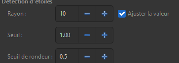

Dans PSF Dynamique, tu as le reglage "detection d'etoile". Peux etre que ca aiderait... Mais maintenant j'ai un doute que ca intervienne dans la phase d'alignement ( d'ou ma suppression du post mais tu as fait très vite, donc je le remets ).
Edit :
Bon il semble que si. Voir fin de l'article ici : https://free-astro.org/index.php/Siril: ... tration/fr
Et ici aussi :https://siril.org/fr/tutorials/dynamic-psf/
Et aussi, tu as la command findstar, a entrer dans ligne de commade, qui te montrera les étoiles trouvés ;)

En fait @soulearth Siril s'en tire très bien, c'est avec Astrosurface et AS3 que j'ai du mal à aligner mais je pense que c'est parce que le niveau du signal est trop bas. Siril est l'exception qui veut bien aligner malgré mes captures trop "pâlichonnes". :clap:
