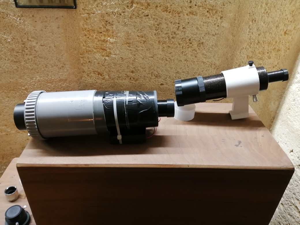

Bon aller, petit compte rendu du week end, sous mon super ciel de la région du Lot, je tiens a préciser que le ciel est fou la-bas
, donc, a prendre avec des pincettes...
Pas pris le temps de tester les filtres, par contre super session hier soir!!!!!!
après une petite visite en grand champ avec le Pentx 50mm 1.4, je me suis dit, ben pourquoi pas tester en bricolant un coulant 31.75 de camera pour le tester dans un dobson Flextube de 200/1200 donc F6
Aller Go, 10 minutes de bricolage et Zou!!!!
Ben la c'est la claque!!!!!!!!!! Ok, la collimation vu le poids, on oubli,il faut absolument que je fasse une config spécial pour porte oculaire, d'ailleurs, le grand champ c'est fini!!!!!!!
Le PO du Skywatcher n'est pas des plus rigide vu le poids de la bête, mais ca marche et en plus ca claque!!!!!!!!
M13 résolue jusqu'au cœur,M15 bien résolue, M31 et M110 vraiment jolie, La trifide visible, M8, M17 très très jolie, M16 pas assez de focale et sans filtration pilier invisible!
M27 ,M57 avec des details dans la couronne!!
Rien de vaut un œil neutre et quasi non initié pour trancher : la Chérie
,même Madame a vu autre chose que des étoiles amassés et du détails !!!!
Bref du tout bon, bon par contre c’était dans mon mega ciel , je n'pose même pas imaginé ce que ca va donner dans un 250,300,350 ou 400 en F5 F4 ou moins!!!!!!
Il faut également tester avec un coulant en 2", j'ai un doute sur le vignetage possible, mais c'est de l'optique, je me trompe peut etre , de plus, il y avait le bach focus de 4-5cm pour faire la mise au point de l'objectif, donc pas optimiser!
Pour les filtre du coup plus de soucis, suffit de les visser dans le coulant et zou!!!!!!!
La scintillation était très très discrète et se fait plus présente bas sur l'horizon, mais vraiment supris!!
Le plossl 26 passe bien mieux dans le dobson qu'avec l'objectif, mais manque un peu de confort (recul d'oeil) , a tester avec la solution de Lambda.
A plus.
Manu

Et ben mon manu c'est encourageant tout ça
Effectivement avec un flextube plus simple pour trouver la focalisation.
Au fait le flextube il était déplié complètement ? ??
Alors évidemment @manu33 nous sommes preneur de tes montages astuces.
Donc tu as bosser a F6......
Tu imagine avec un réducteur de focale
Une bien belle explo génial.
Ahhhh je manque cruellement de temps.
Et de flextube
Continue manu fonce.
J'en connais 3 qui sont aux anges
Tu sais vu l'avance que tu as je pense qu'il serait bon de commencer a publier sur webastro.
Je dis ça je ne dit rien avec 2/3 images cela devrait commencer a susciter de l'interet surtout au flextube
Décidément le visuel assisté au dobson as le vent en poupe
Suis super content tout bon......

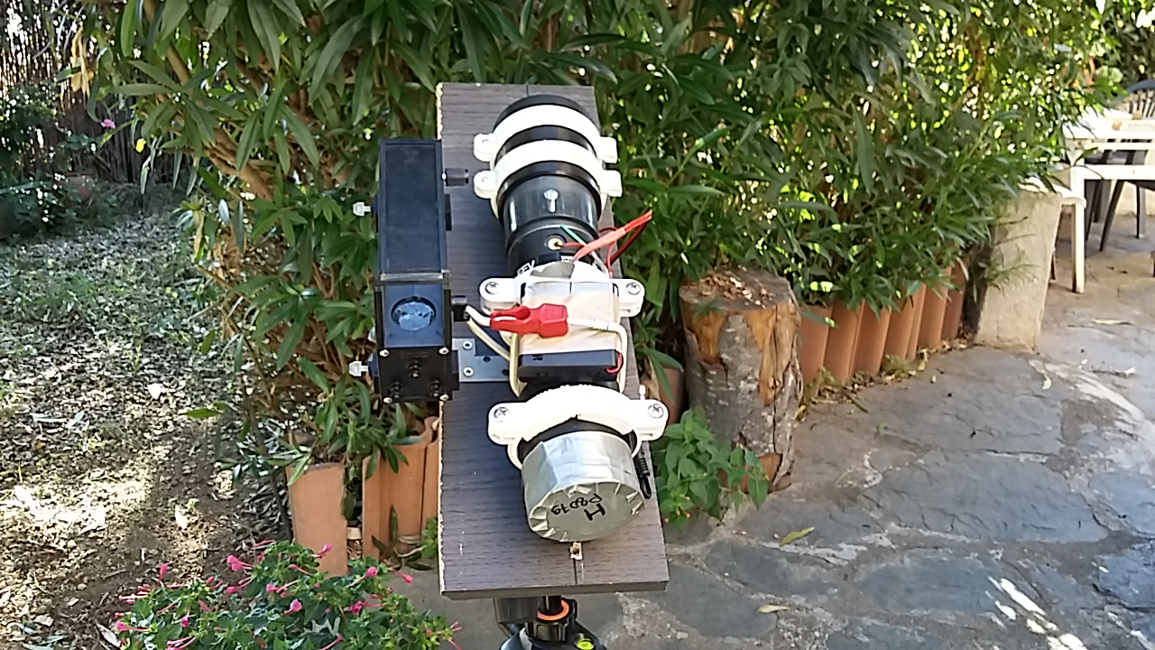

La bestiole en mode nomade lomo 90 f 1,8
Sur platine d'essai mieux vaut une platine d'essai y as toujours des erreurs et des oublis.
La définitive sera en alu.
A+
A+

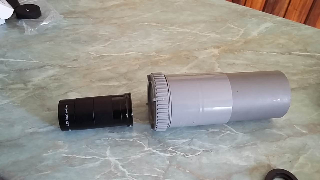

Salut mon Ouki, pour l'adaptateur, je me suis pas fait ch**r, j'ai pris la scie cloche , percé au centre et visser la bague M42 dessus,ensuite, l'adaptateur en 31.75 se visse dessus!!!ouki a écrit : ↑30 sept. 2019, 15:04On y travaille @JOKO on y travaille mais le temps libre est mon pire enemiy en as pas.
Terminé quand même support avec lomo 90 F1,8
Et a la lecture de manu ben suis comme un fou.
Je termine a l'instant des tests de point de focalisation sur mon 130/650 ben en théorie ca passe![]()
Reste a fabriquer un adaptateur 2 pouces et diamètre de l'intensificateur bon la ca se corse....
Difficile avec des moyens amateurs.
Je vais commencer les observations ce soir certainement et aviser pour l'adaptateur.
Cet adaptateur est clairement the solution pour utiliser l'intensificateur sur un newton.
Reste a trouver le moyen d'attacher solidement tout ça.
En live : le 2", se visse également sur cette bague, donc Bingo!!, par contre Exit les filtres en 31.75 :
J'ai poser un chercheur 9x50 pour donner une échelle de la bête!!
Le plossl Televue 26 a trouver sa fonction et ca c'est cool, je ferai une version définitive semaine prochaine
Bon tests!!!!!!!!!!!!!!!!!
