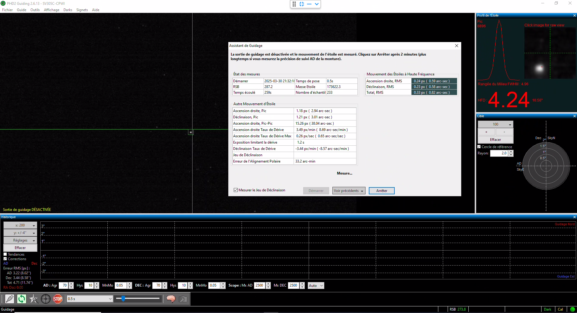

Bon ce soir, je vais encore essayer de faire marcher le guidage.
J'ai lancé l'assitant de guidage dans la zone du Christmas Tree.
Je suppose pour pour la mesure du Backlash, c'est la case mesurer le jeu de déclinaison ?
C'est la seule donnée qui ne se met pas à jour.
Ok, c'est quand on clique sur arrêter qu'il commence cette mesure :lol:
Bon, ben pas de chance :
Ca explique peut être mes problèmes ?
Début guidage
Message par Olivier-Fantasy » 30 mars 2025, 22:22
Bah, déjà, ça :
...cela expliquerait les difficultés de PHD2 à tenter de garder tes cibles en place ;)
Perso, j'essaie d'être à zéro... mais 0,2 me suffit... à la limite 0,5.. donc 27,8 :shock: ...tu m'étonnes qu'il galère, le pauvre PHD2 :mrgreen:

Message par darki » 30 mars 2025, 22:28
Je n'ai pas une monture équatoriale, donc pas d'alignement polaire je pense avec mon alt az
Début guidage
Message par Olivier-Fantasy » 31 mars 2025, 00:05
Ok... Je ne sais pas ce qu'il mesure alors...

Message par darki » 09 avr. 2025, 22:27
Allez, ce soir j'ai retenté l'assistant guidage, toujours pas de calcul du jeu de declinaison, bizarre ça
Voila les résutats pour les experts (Monture alt az)
Messages : 1897
Début guidage
Message par Petit Astro » 10 avr. 2025, 10:40
Il est difficile de tirer des conclusions de l’assistant de guidage sur une Atl-Az montée sans Wedge. Plus le temps s’écoule entre la Calibration de phd2 et le moment de l’analyse et plus cette Calibration devient fausse. La valeur « erreur d’alignement polaire » pas de sens non plus. Puis la rotation de champ fout tout en l’air.

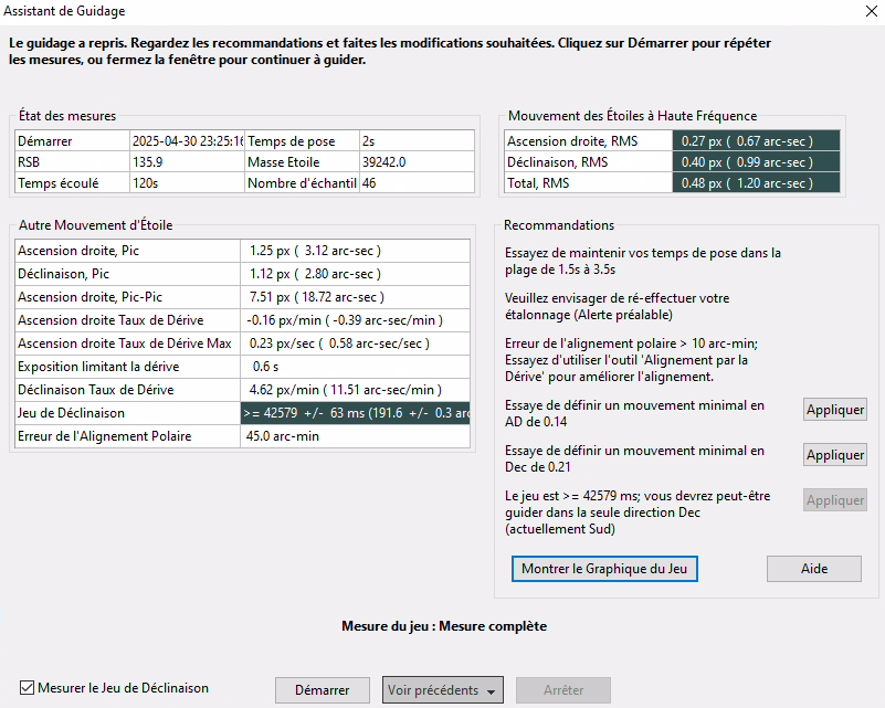

Message par darki » 30 avr. 2025, 23:42
Ce soir je tente de me remettre sur le guidage
Voila déjà le resultat de l'assistant de guidage, visiblement le jeu en dec est déconnant ...

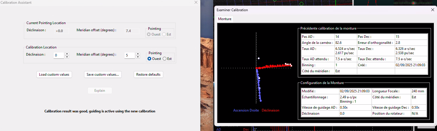

Message par darki » 02 sept. 2025, 21:19
Voila le résultat de la calibration
L'assistant guidage est en train de tourner

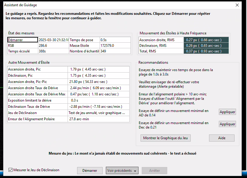

Message par darki » 02 sept. 2025, 21:24
D'ailleurs faut le laisser tourner combien de temps cet assistant ? Il disent un tour de vis sans fin, mais ca fait quoi à peu près en durée ?

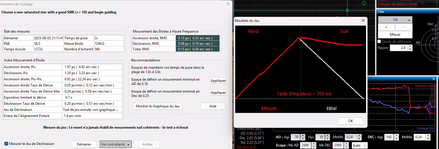

Message par darki » 02 sept. 2025, 21:41
Voila le résultat de l'assistant de guidage.
Le mesure du jeu de déclinaison a foiré ...
Début guidage
Message par Olivier-Fantasy » 02 sept. 2025, 21:44
darki a écrit : ↑
J'ai laissé tourner un peu plus de 20 minutes
:D Ils disent "au moins 120s"... Donc, perso, je laisse tourner ça : 120s ;) Avec 20mn, je ne sais pas si c'est mieux ou si ça fait l'effet inverse et que ça le confusionne (?)...
Et après, je clique sur "Appliquer" pour tout :P
Pour la déclinaison, je ne peux pas t'aider, je ne m'y connais pas assez (et perso je ne clique pas cette option, ce qui règle l'affaire).
En passant, on voit que tu as un très bon guidage (0.38" !!)... Donc, ça va déjà te faire de belles étoiles bien rondes, c'est l'essentiel.

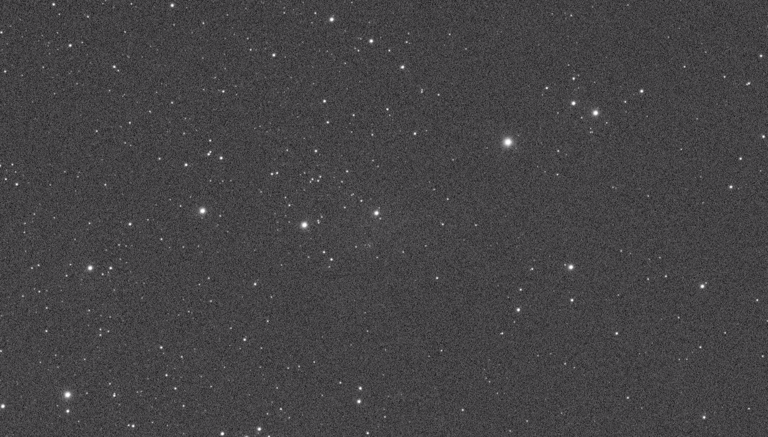

Meme si la première poses de 300s est pas si pourrie, voila un zoom à 100 %

Message par darki » 02 sept. 2025, 22:14
Je viens de refaire la calibration la oùil était comme demandé par phd
