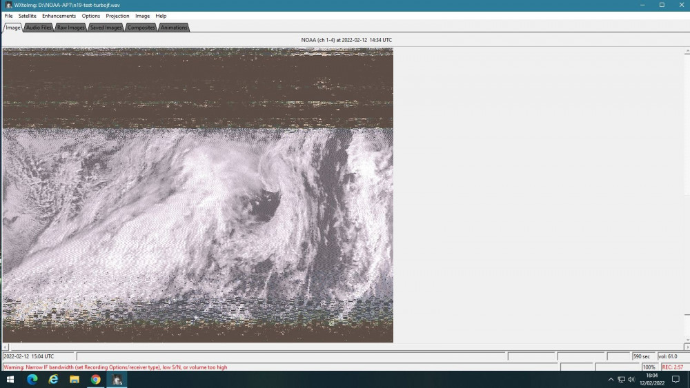

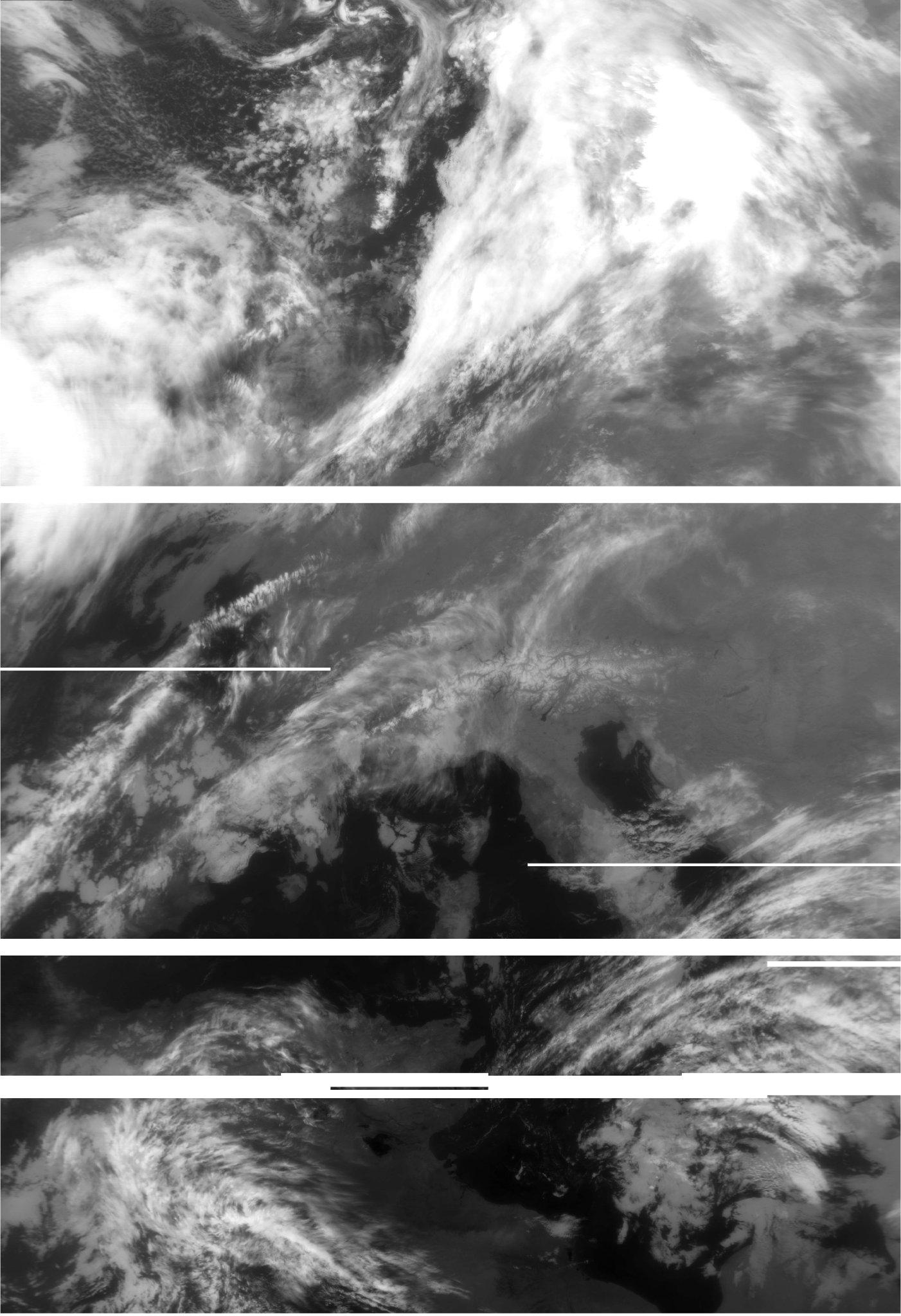

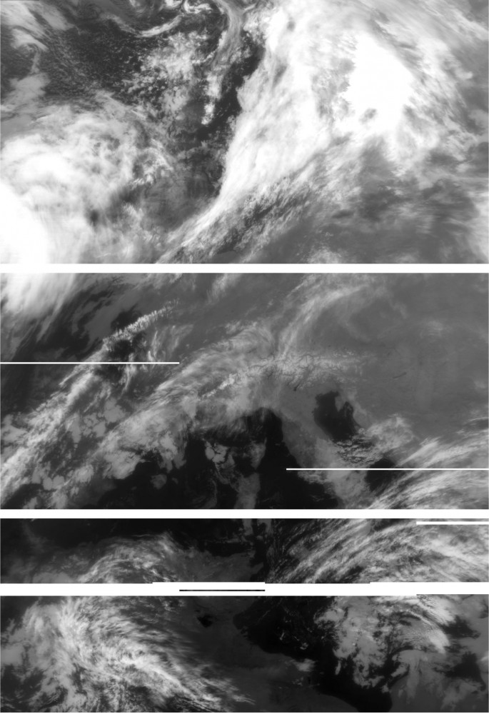

J'ai traité ton extrait de nooa19 ? avec noa-apt. Dans WXtoimg çà ne donne rien
On voit des choses, mais il y a une sorte de moirage
J'ai superposé sur mon image de noaa15
:D

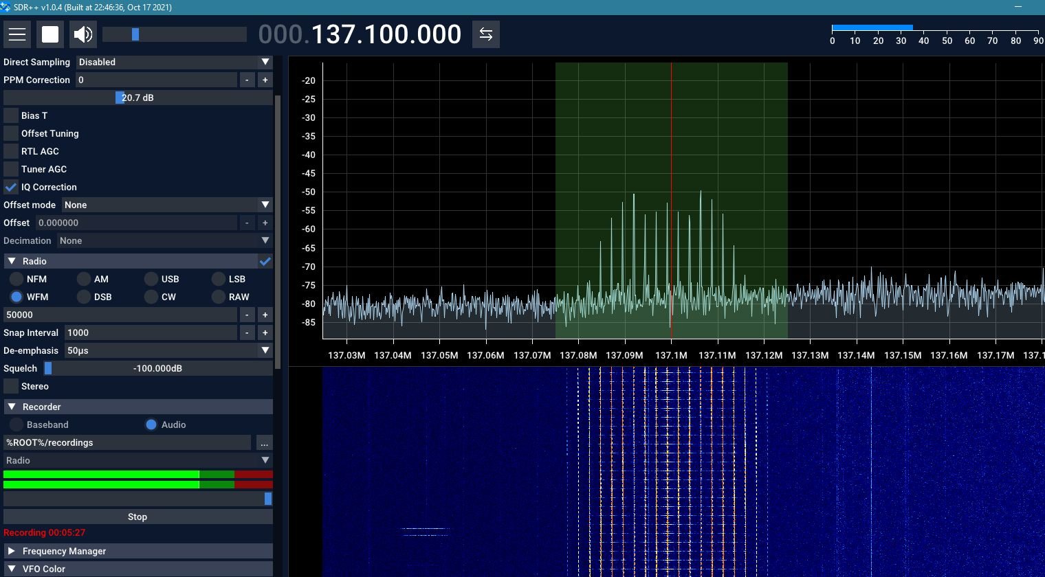

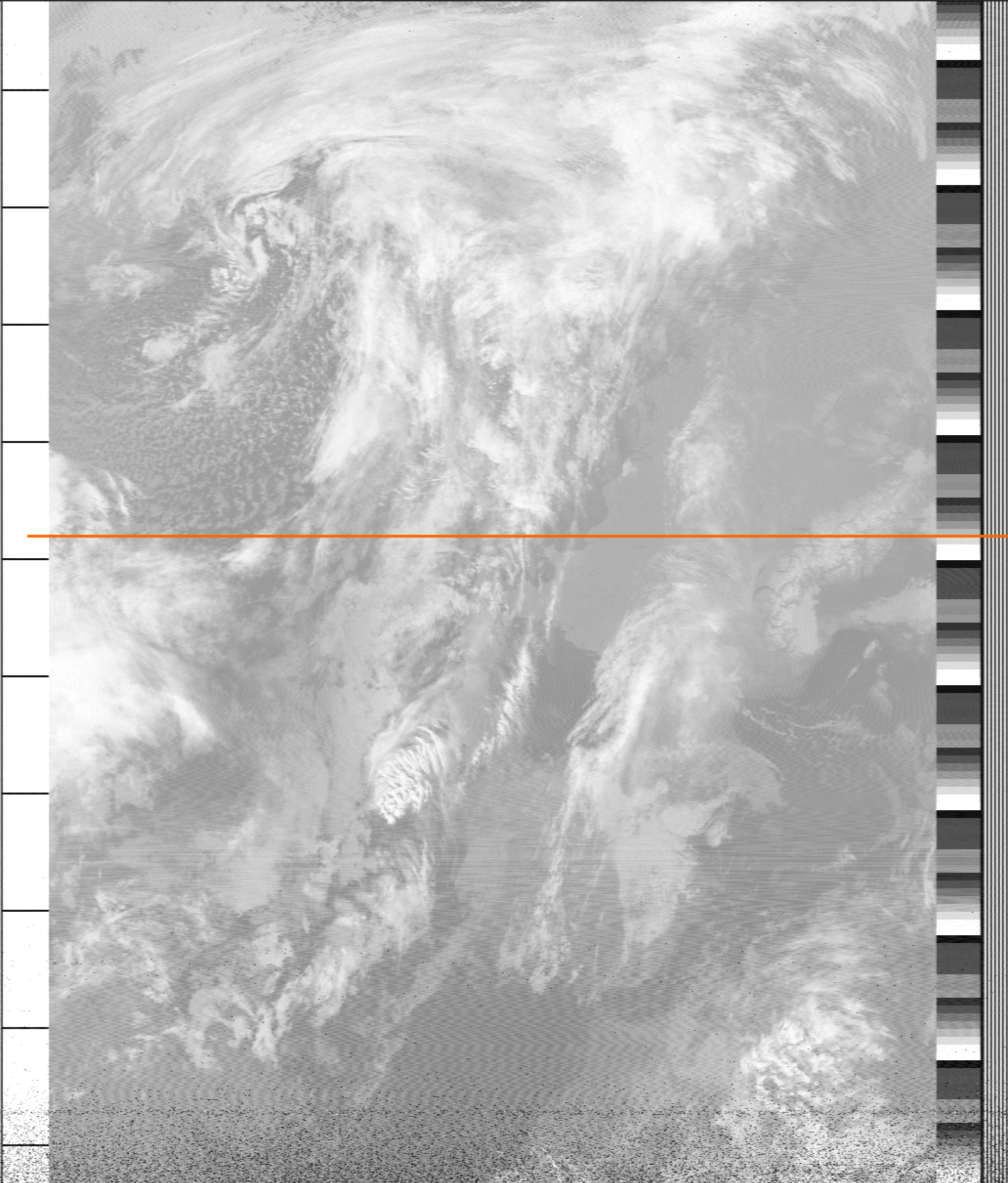

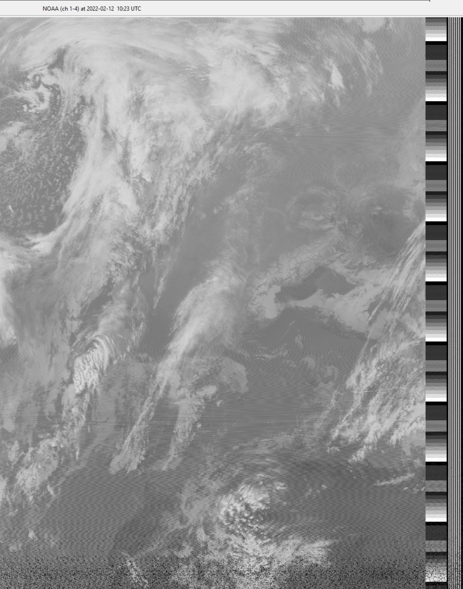

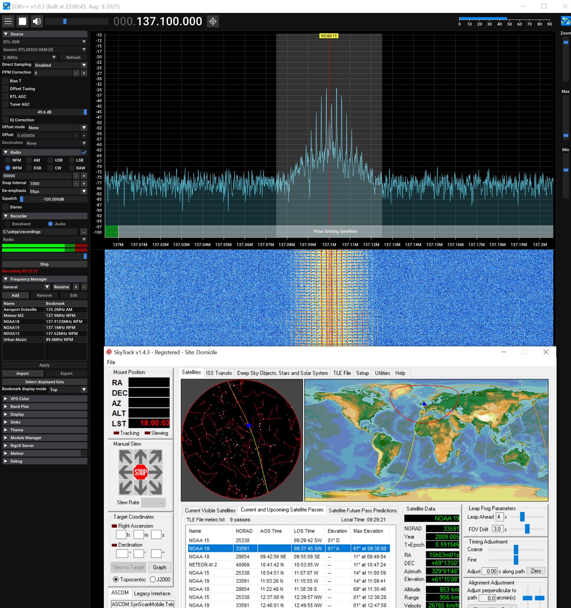

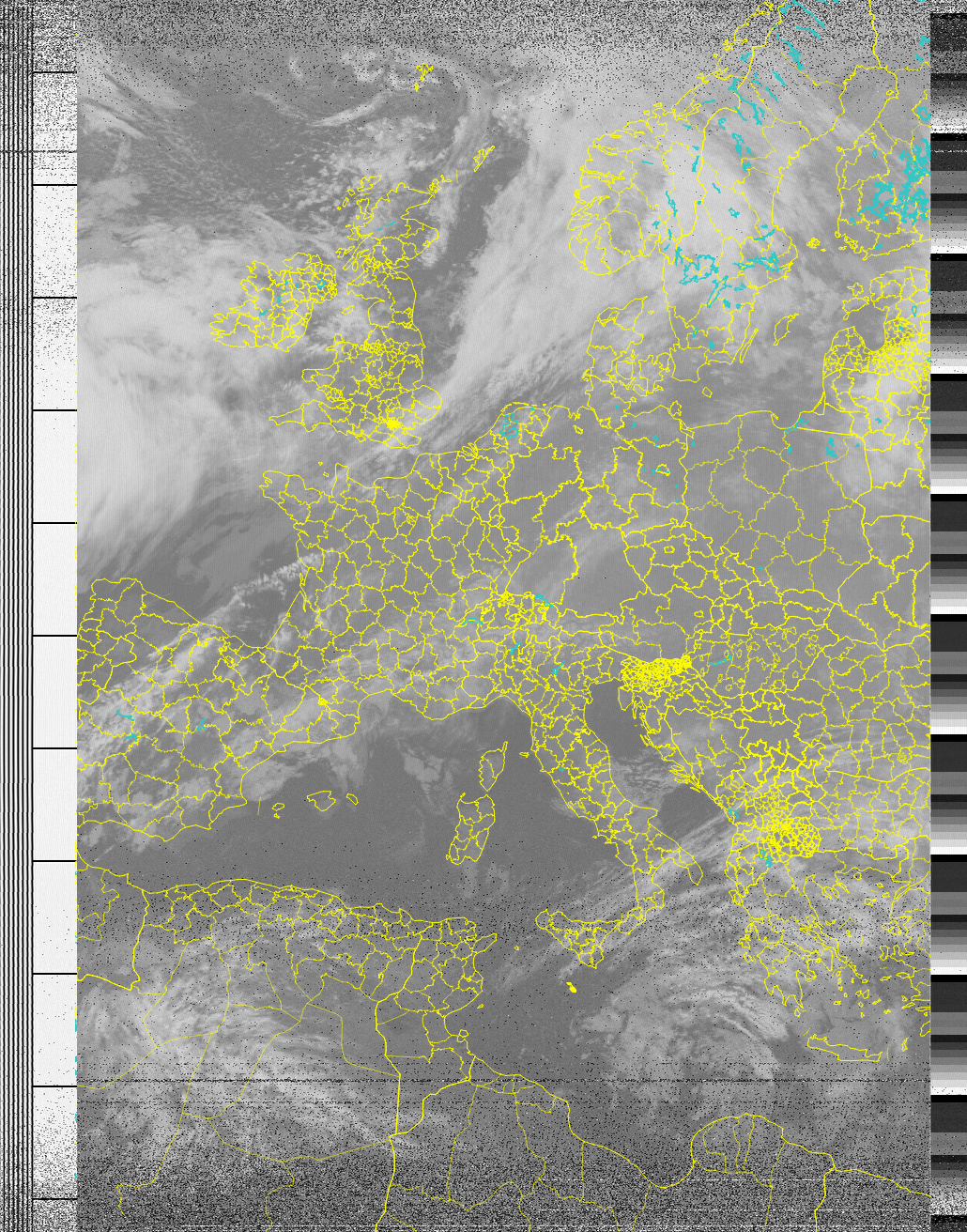

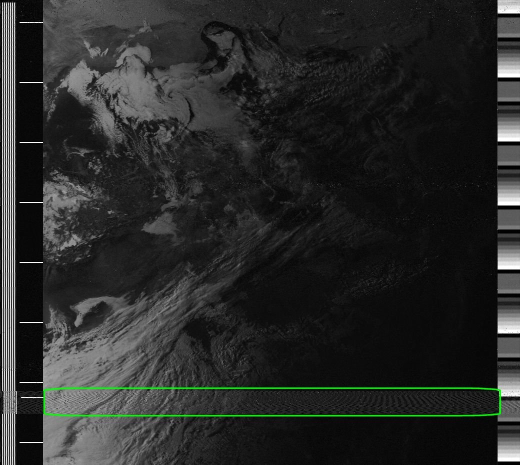

Cette fois-ci, gain à fond, à 49, signal haut et clair, mais toujours du moirage comme en TV. Je crois tu as trouvé la bonne définition du mot (pas de la TV :mrgreen: )
J'ai l'impression qu'il existe une certaine symétrie si je prend comme référence un parallèle qui passerait par chez moi. L'effet Doppler du satellite, le décalage en fréquence ?
Je poursuis les tests. :whistle:

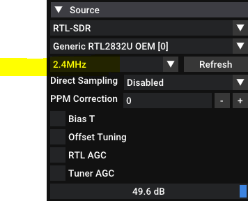

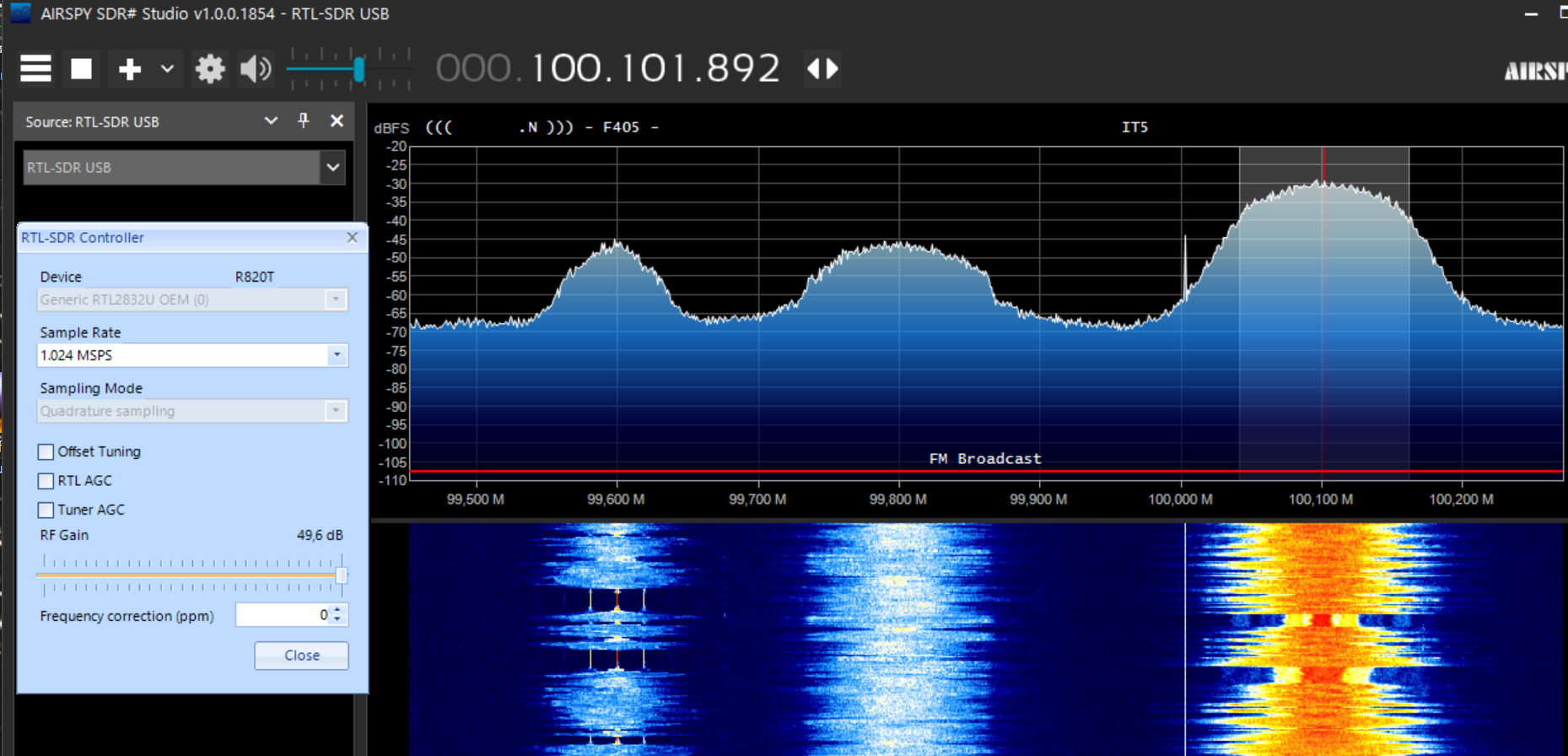

edit de 10:17 : je pense avoir une première piste, je suréchantillonne inutilement.
et possiblement une deuxième si j'upgrade ma version SDR++ v1.0.3 en v1.0.4.
edit de 10:40
Avec la GPA (ground plane antenna) et la clé SDR branchée en direct sur un autre PC, j'ai pu constater le même phénomène (je viens d'aller voir mes photos d'hier)
La config avec l'antenne QFH diffère, la liaison entre la clé SDR et l'antenne est d'environ 2m, alors que la clé est déportée de 15m du PC via le convertisseur RJ45/USB2.

@turbojf il vaut mieux échantillonner à 1024 mais je n'ai jamais observé ce phénomène avec mes diverses antennes et même en échantillonnant à 2560.
Je vais faire des enregistrements avec SDR++ pour voir si çà vient du software
edit: ton dernier noaa semble prometteur. Le rapport S/N c'est fondamental. Avec SDRSharp je n'enregistre qu'au-dessus de 20dB sinon c'est trop bruité (d'ailleurs çà s'entend en live audio)

Voir aussi la position de la clé. La mienne est directement sur le PC; 4m de coaxial jusqu'au préampli puis 10m jusqu'à l'antenne.
En principe le préampli devrait être au niveau de l'antenne mais je n'ai pas encore eu le courage de bricoler un boîtier

ça marche pour l'essai sur SDR++, merci.
De mon coté, un échantillonnage à 1024 ne donne rien de mieux. :roll:

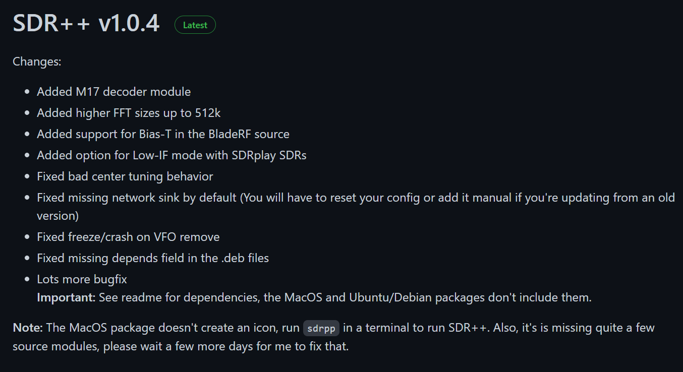

La suite: j'installe la dernière version de SDR++ avec l'amélioration FFT (Transformée de Fourier Rapide)
C'est fait, j'attends le prochain défilement de NOAA18 prévu pour 13:00

Message par turbojf » 12 févr. 2022, 13:21

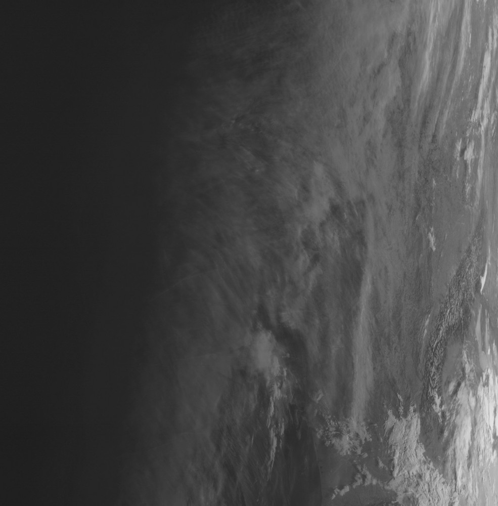

Pas mieux avec la V1.0.4.
La bande centrale correspond à l'occultation produite par la maison sur un NOAA18 très bas sur l'horizon.

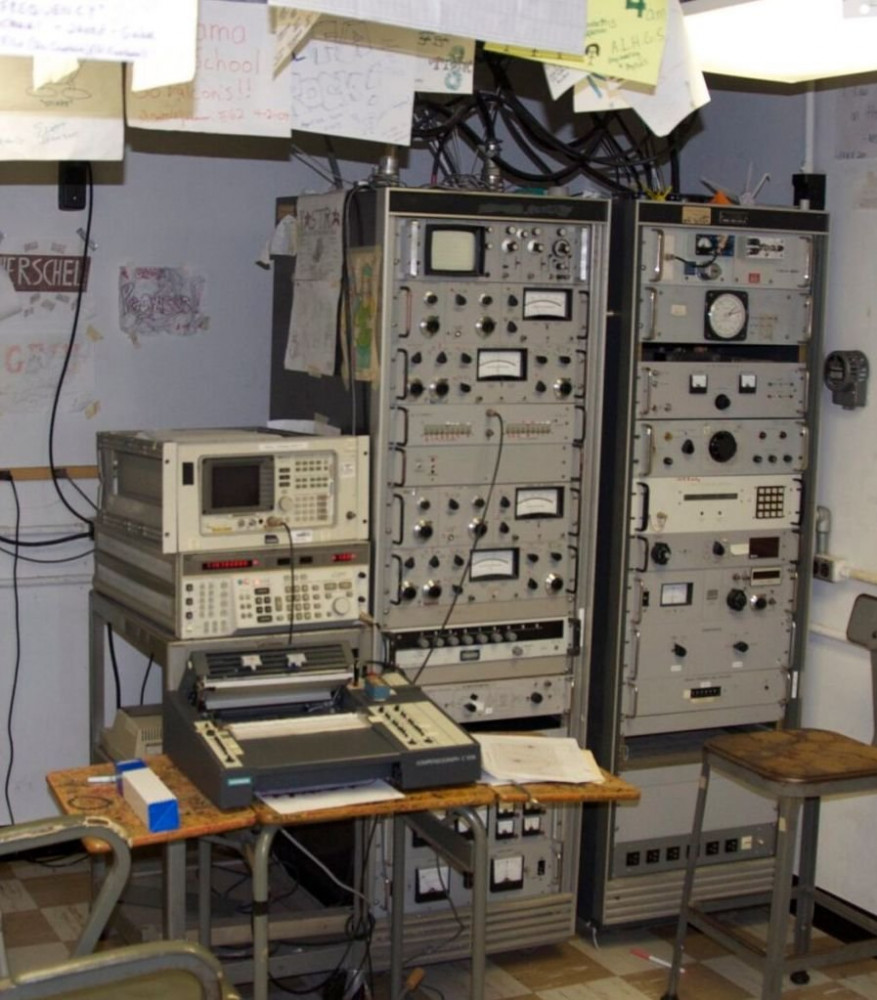

:lol: non ce n'est pas chez moi
https://greenbankobservatory.org/scienc ... pes/40-ft/

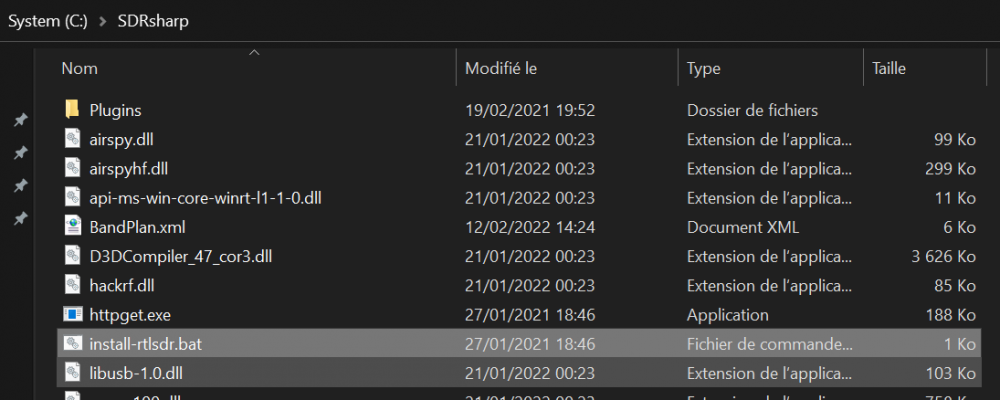

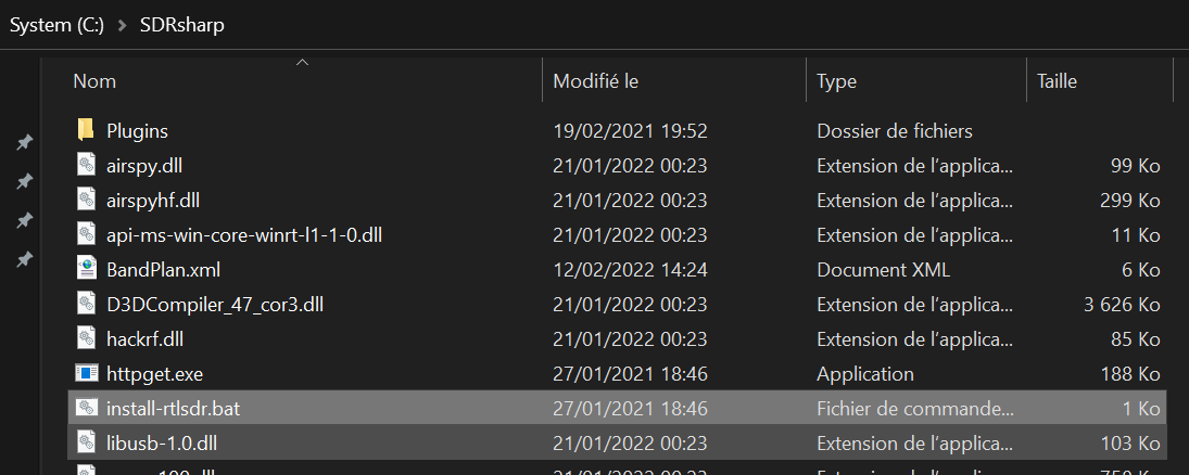

Du coté de SDRSharp, je progresse. La clé est maintenant reconnue en passant par cette étape: double clic sur le .bat, par contre je capte encore rien, au propre comme au figuré.
Il suffisait de trouver où régler le gain! :obscene-drinkingbuddies:
Un WAV à charger: https://www.transfernow.net/dl/NOAA18de13h03
Messages : 11424
Réception satellites météo
Message par pejive » 12 févr. 2022, 16:07

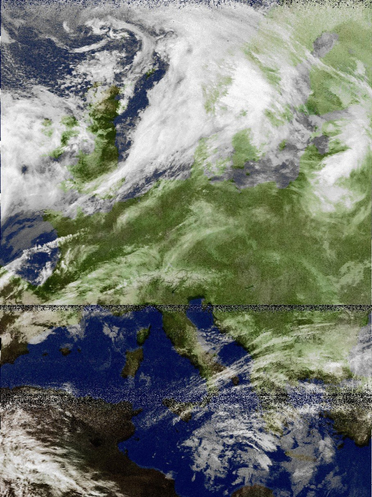

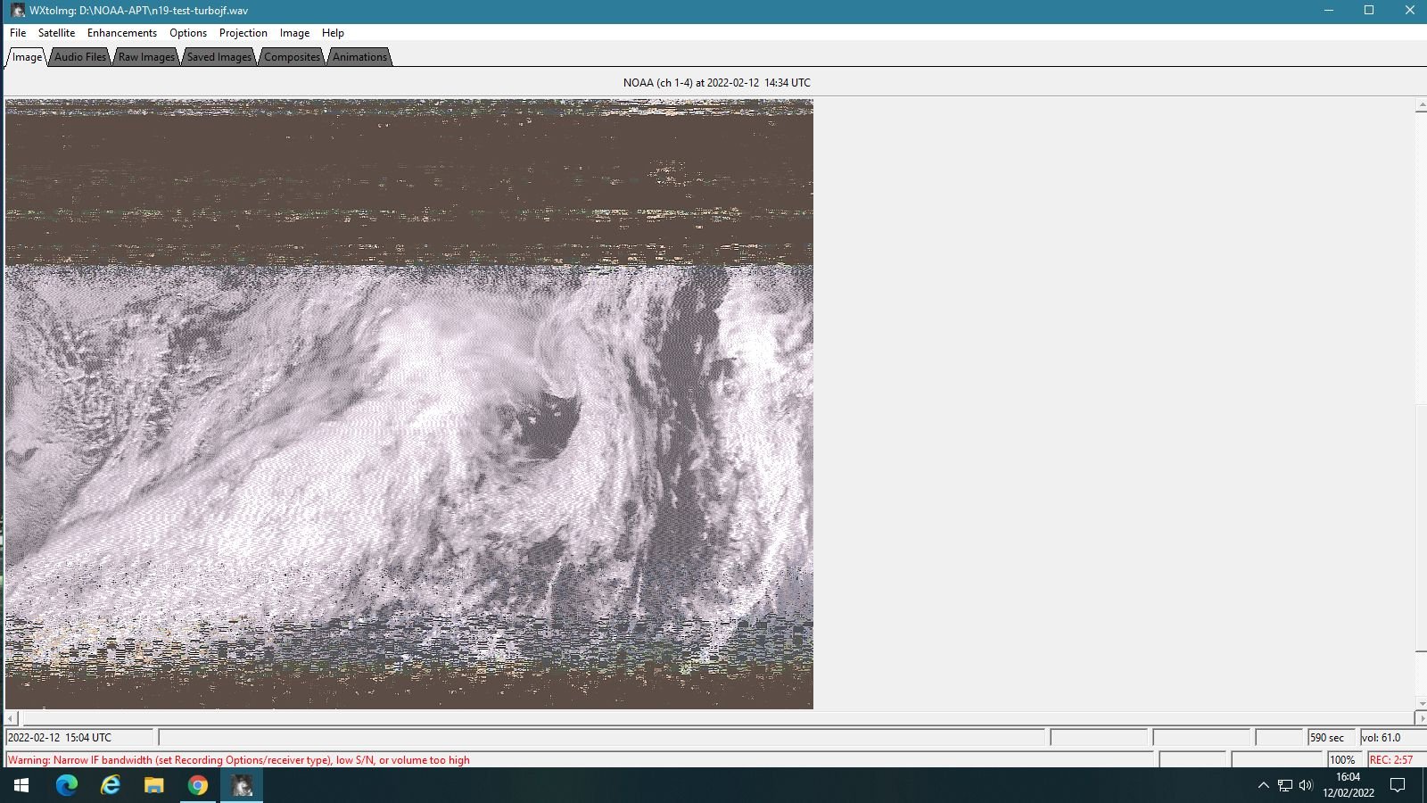

Ton wav traité après avoir coupé avant 200s et après 700s. Colorisation HVC
Mais WxToImg indique que soit le rapport S/N n'est pas bon, soit que le niveau est trop fort; en effet il indique 2,57 (en bas à droite) alors qu'en général j'ai aux alentours de 1.
Je pense qu'il faut que tu ne mettes pas le gain à fond; il faut le réduire en surveillant le S/N . C'est plus facile avec SDRSharp qu'avec SDR++
Pas moyen de mettre la colorisation MCIR (infrarouge); le canal B est saturé
Pour le moirage..aucune idée

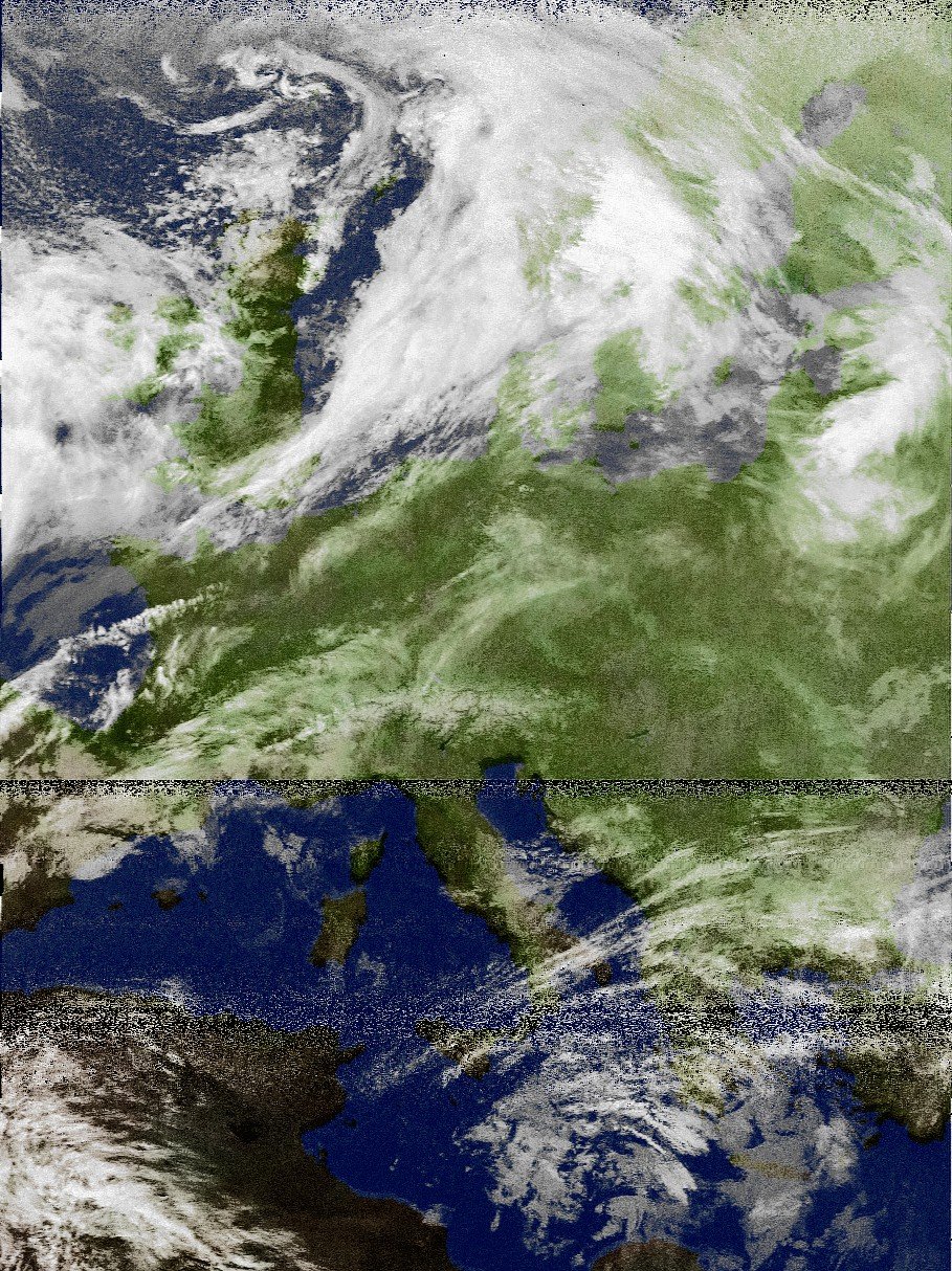

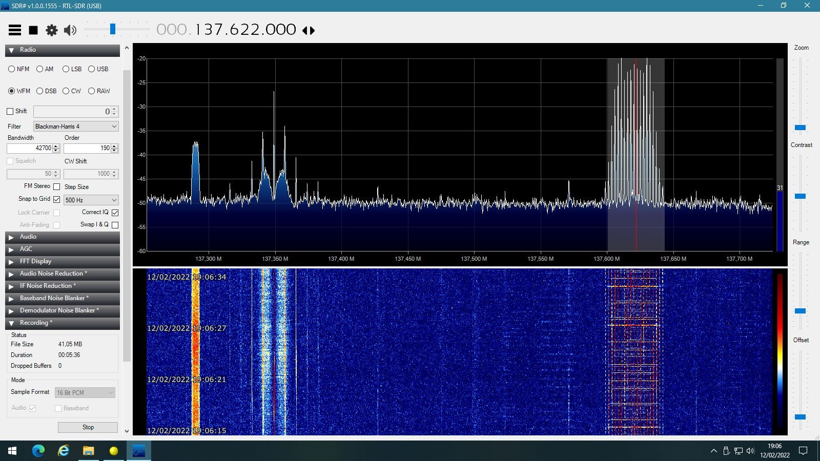

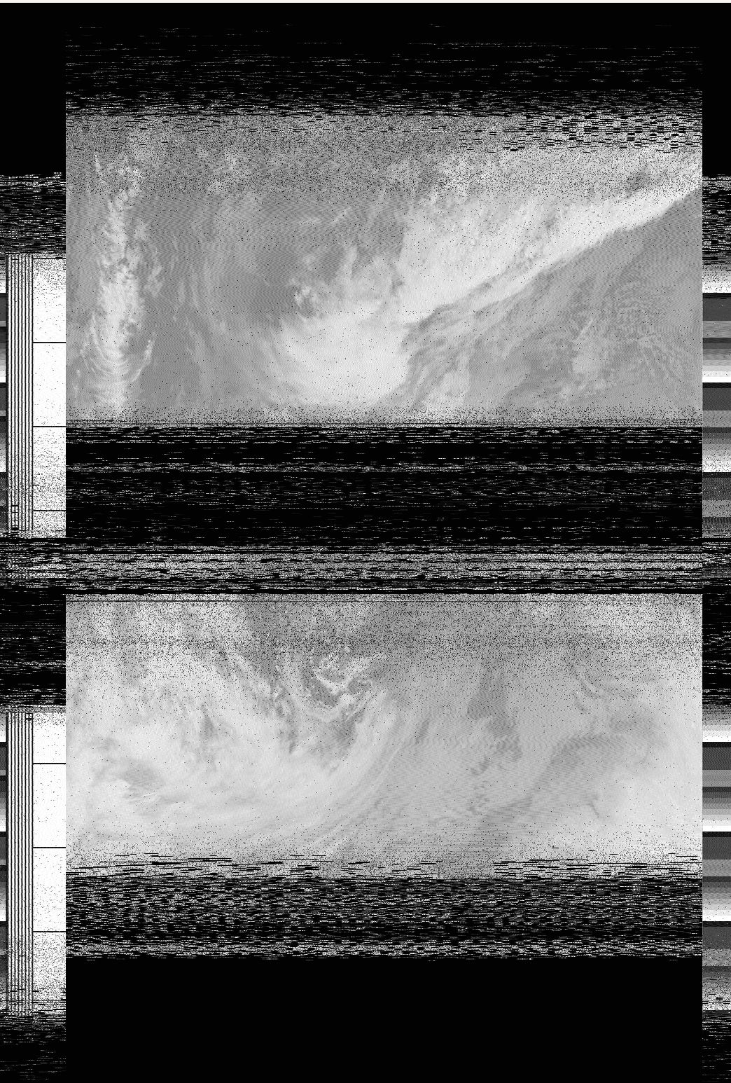

noaa 19 de 17h40 très loin, bruité au début (j'ai coupé) mais bon signal au Nord
Enregistré directement en 11025

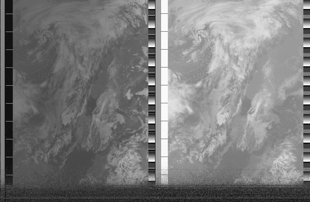

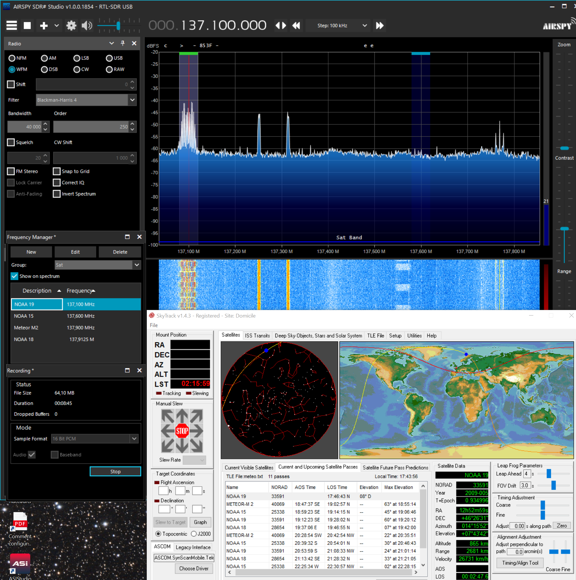

Message par turbojf » 12 févr. 2022, 17:51

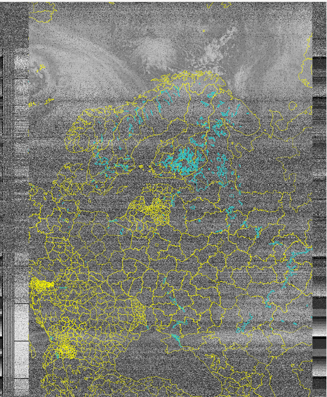

Première écoute avec AIRSPY SDR sur NOAA 19, un petit filou qui se tient à bonne distance, à environ 2500km au plus près..
L'antenne culmine maintenant à 4 m du sol, toujours à l'air libre.
Beaucoup de friture, le faible signal se montre quand même exploitable , j'avais calé le gain sur RTL automatique par précaution.

Message par pejive » 12 févr. 2022, 18:13
Celui-là était difficile, même pour moi. Tu as même le signal de télémétrie à droite vers 137,780 MHz.
Chez toi aussi çà passe mieux au N-NE

Message par pejive » 12 févr. 2022, 19:21
Meteor IR 11 microns
NOAA15 très costaud, avec la télémétrie HIRS sur 137,35

Message par turbojf » 12 févr. 2022, 19:27

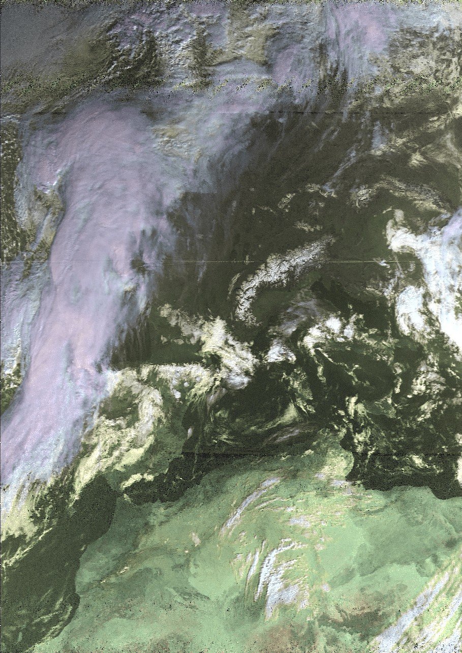

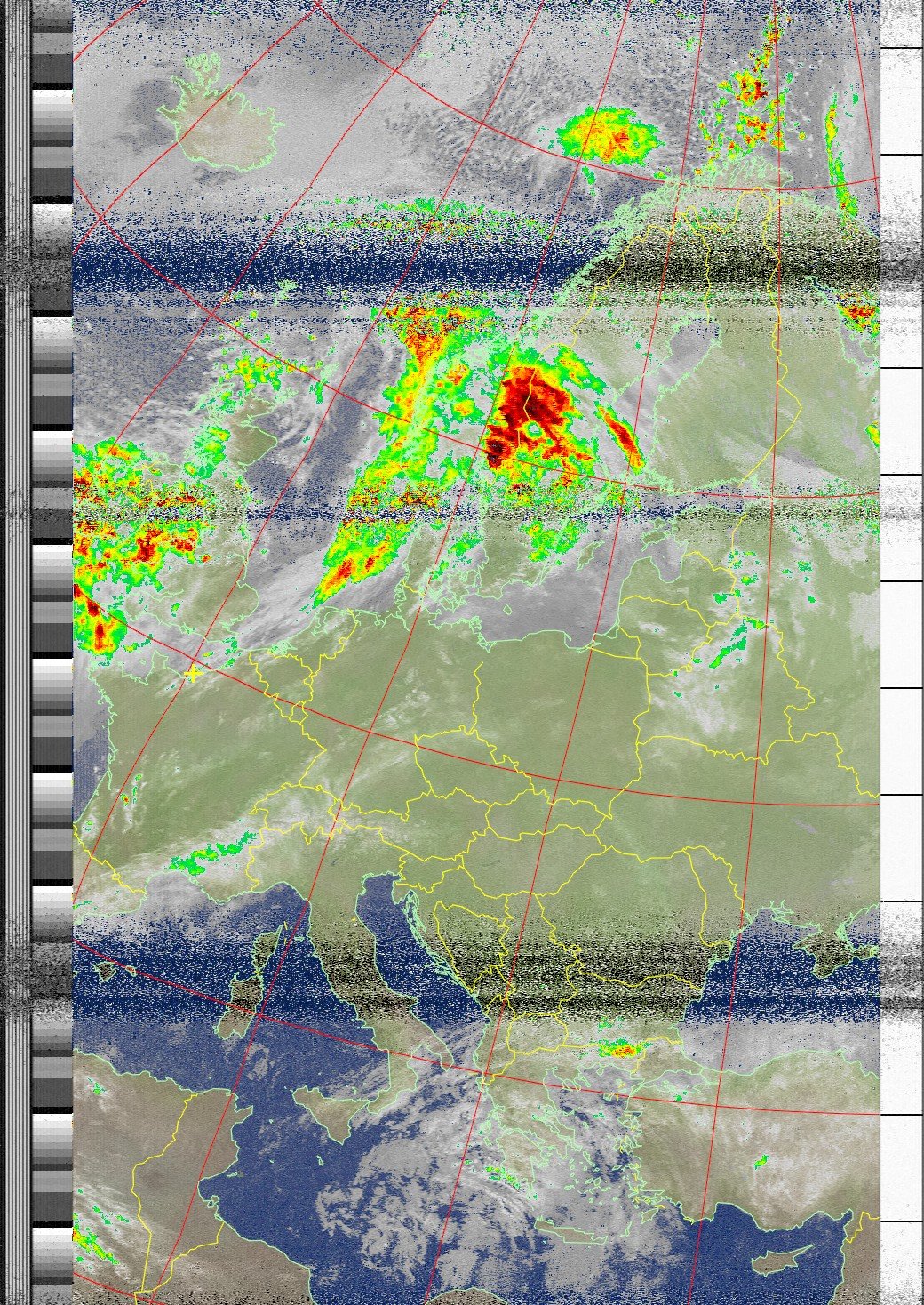

NOAA19 à l'instant, problème de moirage résolu!
Messages : 4191

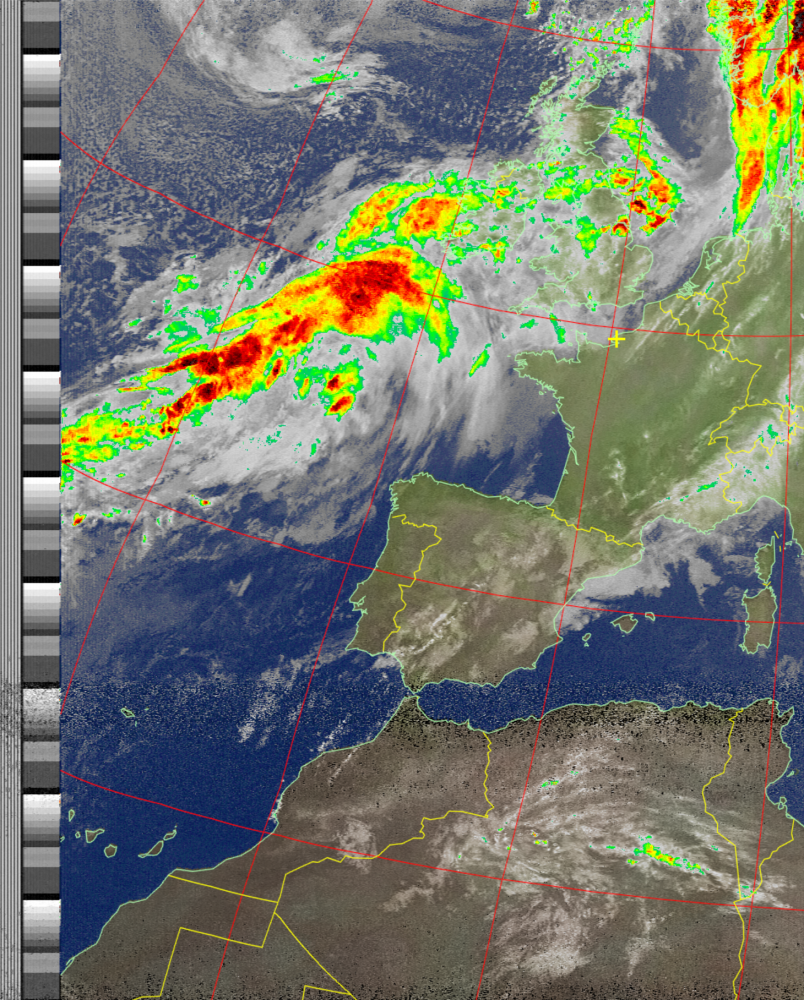

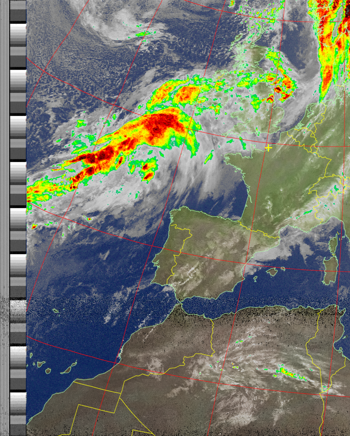

Message par turbojf » 12 févr. 2022, 21:49

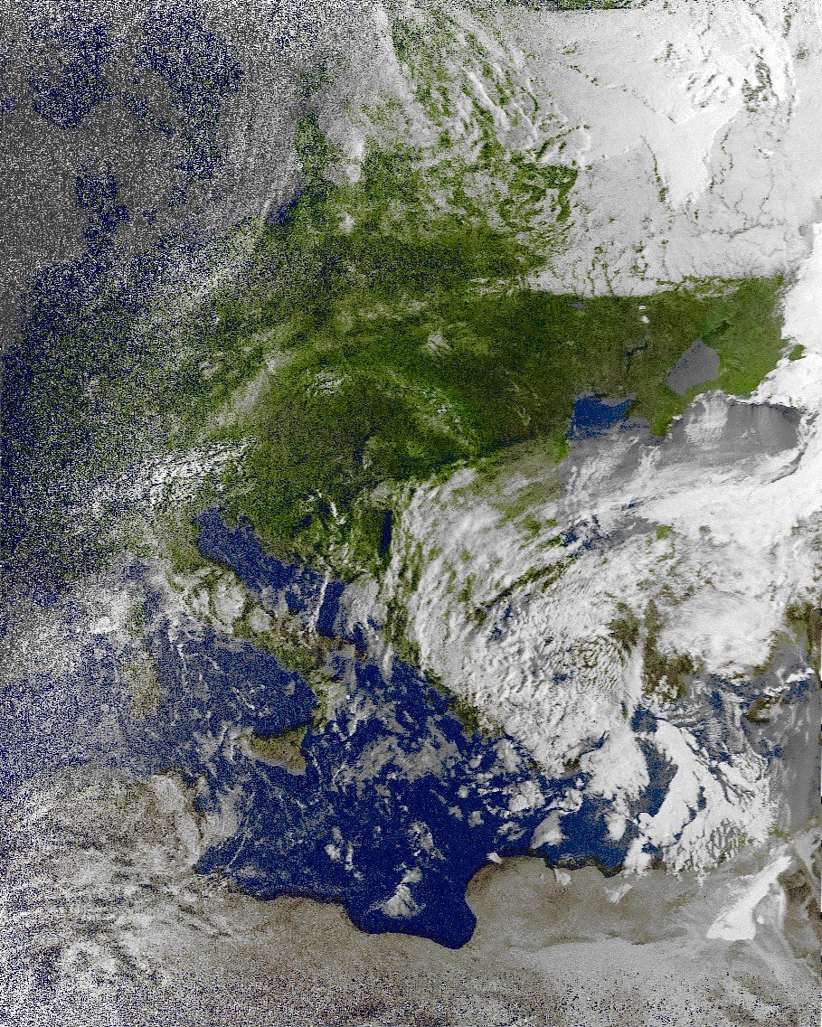

Et après un décodage WXToImg , voici un rendu couleur de la carte IR avec les précipitations.
La prochaine étape consistera à installer l'antenne, à l'abri dans le grenier, et probablement y adjoindre un préampli pour compenser les pertes induites par cette nouvelle implantation.

Message par pejive » 13 févr. 2022, 06:22
:ave: impressionnant ! On voit l'effet du dégagement de l'antenne.
tu captes plus loin que moi au delà des Canaries... :cry:
Il va falloir que j'essaie cette QFH ou alors que je mette un 2e préampli :lol:

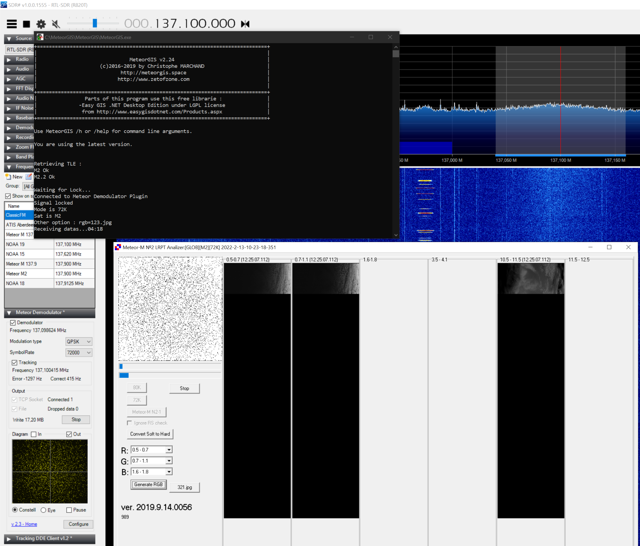

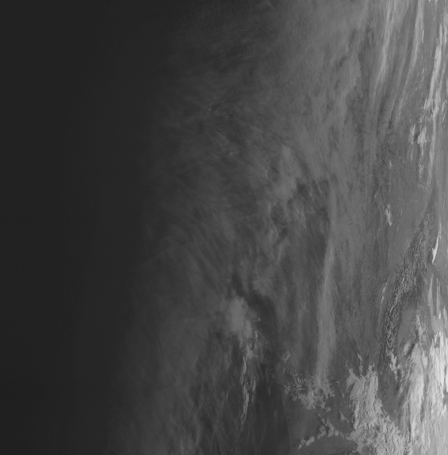

Au sujet de METEOR M2, maintenant que j'ai pigé que SDRSharp regorgeait de plugin, je viens de faire ma première tentative en enregistrant 40Mo à la volée.
Et la première image décodée, on dirait les montagnes de chez @Caprice

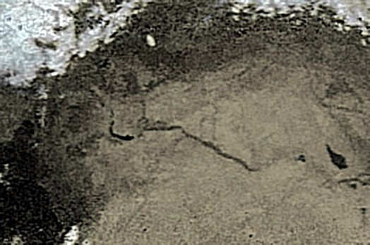

Message par pejive » 13 févr. 2022, 09:55
noaa18 de 09h30 en HVC
Jolie vue sur la vallée de l'Euphrate; Bagdad est juste à droite

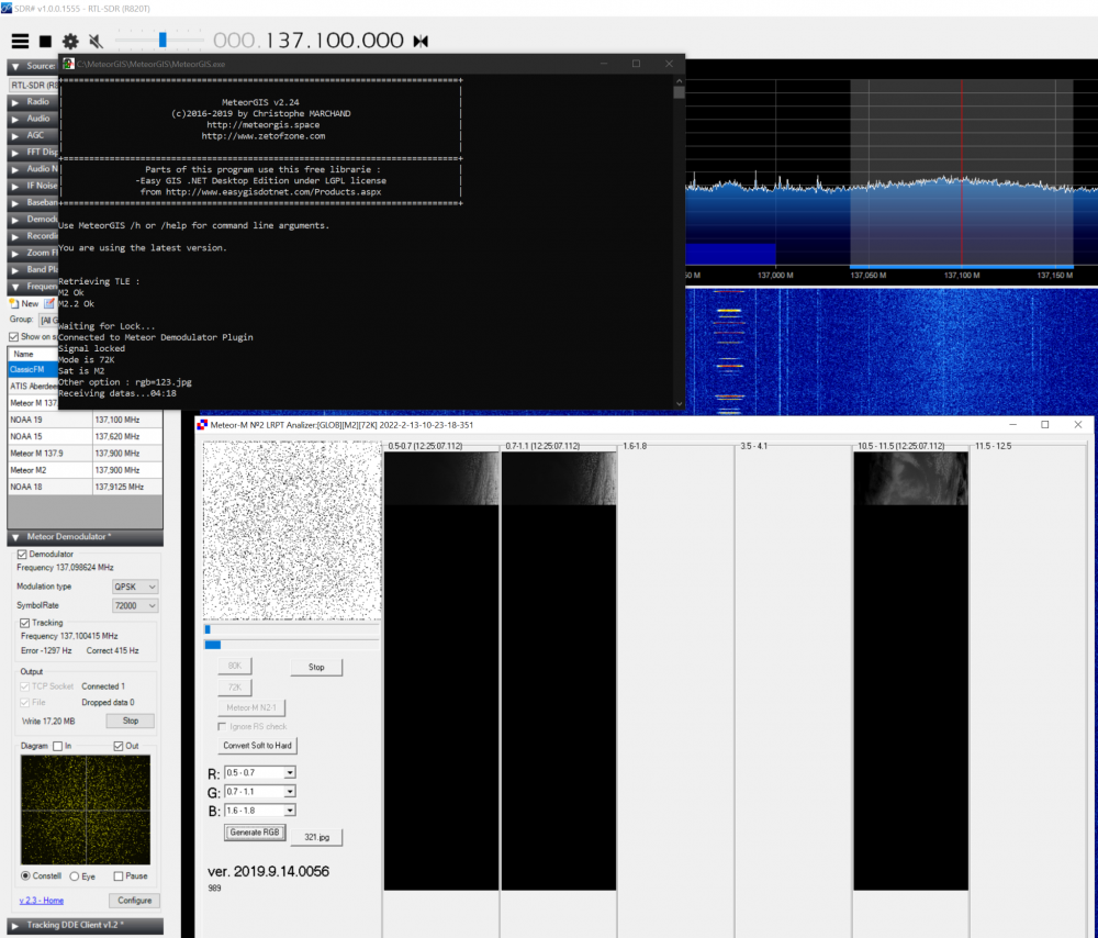

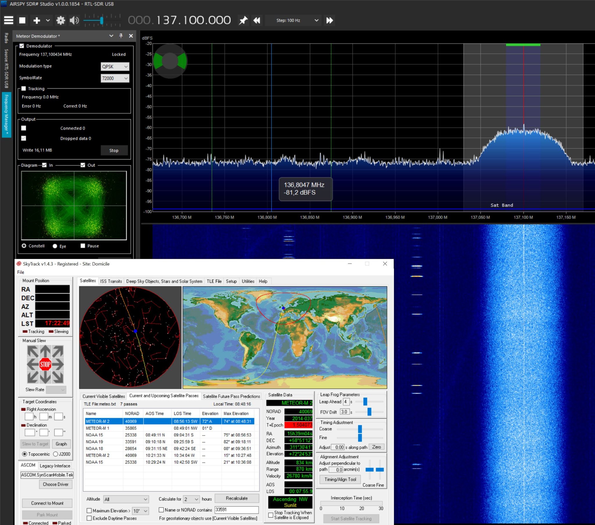

Message par turbojf » 13 févr. 2022, 10:30

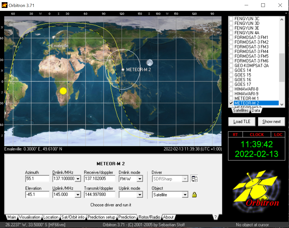

Et décodage en direct de METEOR 2 avec la suite LRRPT METEOR GIS .
La version RTL-SDR v1.0.0.1555 est quand même plus ergonomique que la dernière mouture que j'utilisais encore en début de matinée.
En plus, voir Orbitron lancer l'acquisition en auto auto (copyright @kawa) dès lors que Meteor M2 se lève, quel pied!
Dernière modification par turbojf le 13 févr. 2022, 11:40, modifié 1 fois.
Messages : 11424
Message par pejive » 13 févr. 2022, 10:51
:ave:
je n'ai pas encore réussi le mode auto auto :cry:
Ce n'est pas cette suite que j'utilise, c'est celle de Les Hamilton

NOAA18 à l'instant, démarré un peu tard mais enregistré jusqu'à l'élévation 0°.
Meteor M2 se pointe très au nord vers 12:03, c'est le moment de déclencher un autre auto auto pendant l'apéro.
Orbitron est paré!
