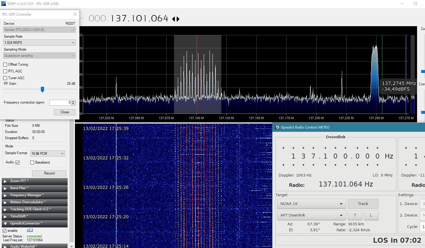

J'ai enfin réussi un tracking en fréquence grâce au plugin Gpredict Connector.
Gpredict m'a semblé plus simple à mettre en oeuvre (grâce à un bon tuto trouvé sur Youtube) que WXtrack ou Orbitron
noaa19 de 17h30 ,très loin, très bas

au début j'avais mis le tracking Gpredict: locked en mode clignotant
Du coup je l'ai supprimé. Tout semblait aller bien, mais il y a eu une communication VHF qui semble t-il a brouillé le signal

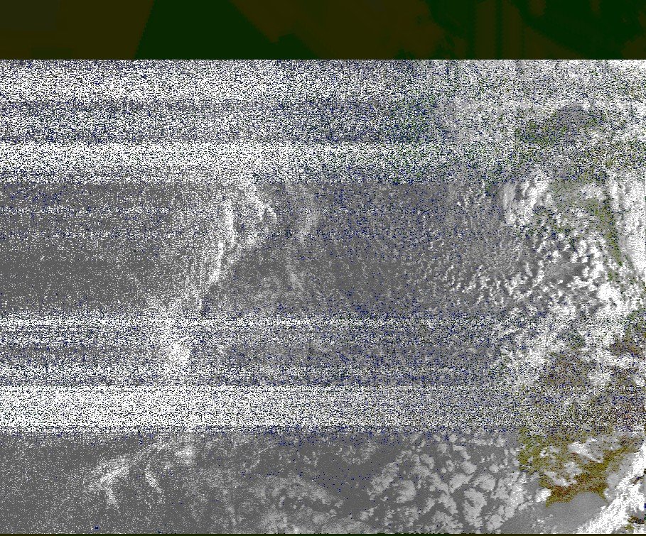

A l'instant, NOAA18 avec une réception dégradée par rapport à ce week-end.
J'espère que mon bricolage de ce soir n'est pas en cause.

Message par pejive » 15 févr. 2022, 07:27
noaa19 de 07h loin et bruité

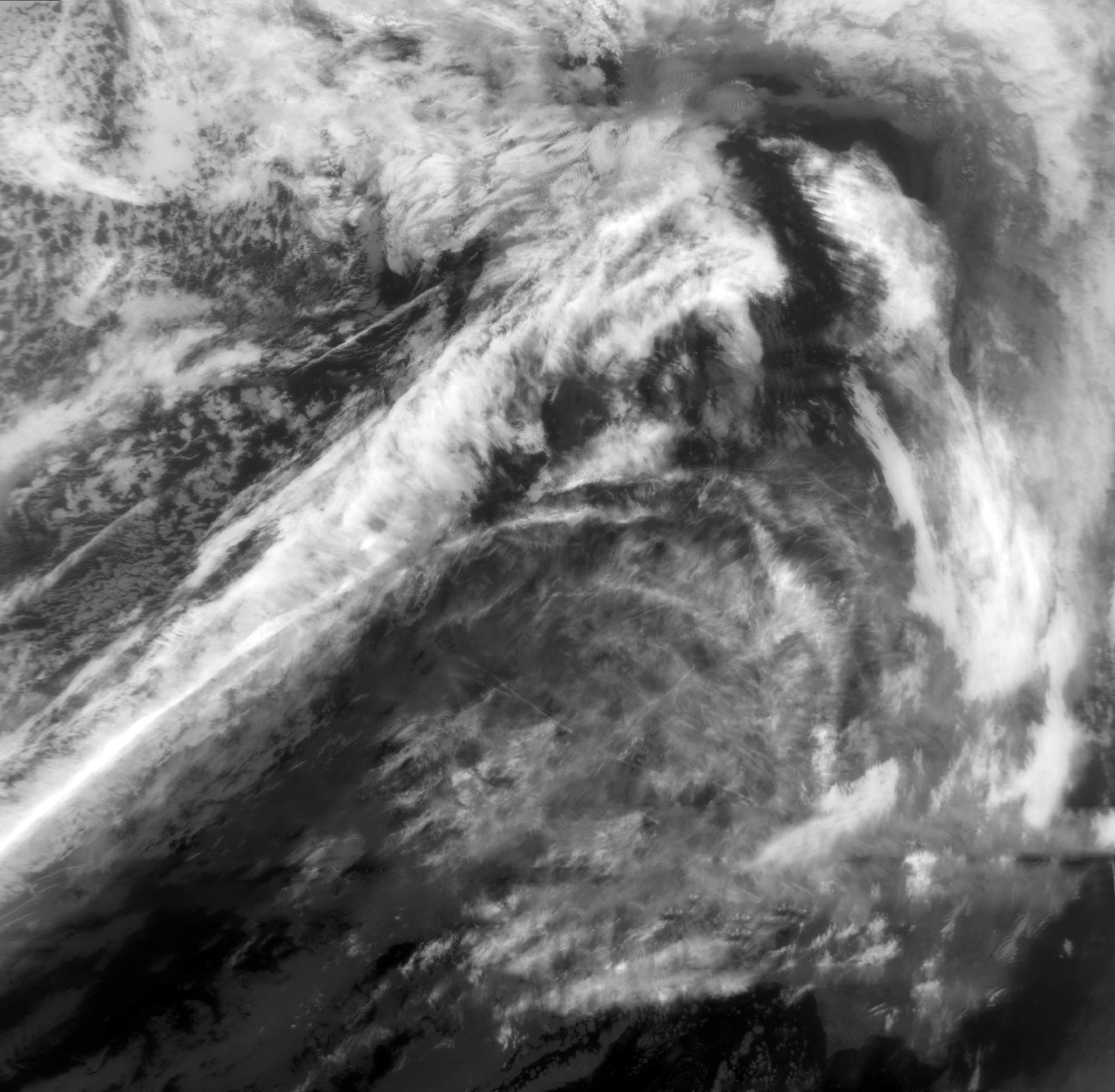

Lever de soleil sur la Mer Noire
Meteor de 8h tracking Orbitron
en infrarouge 11microns
N'oubliez pas votre parapluie :D

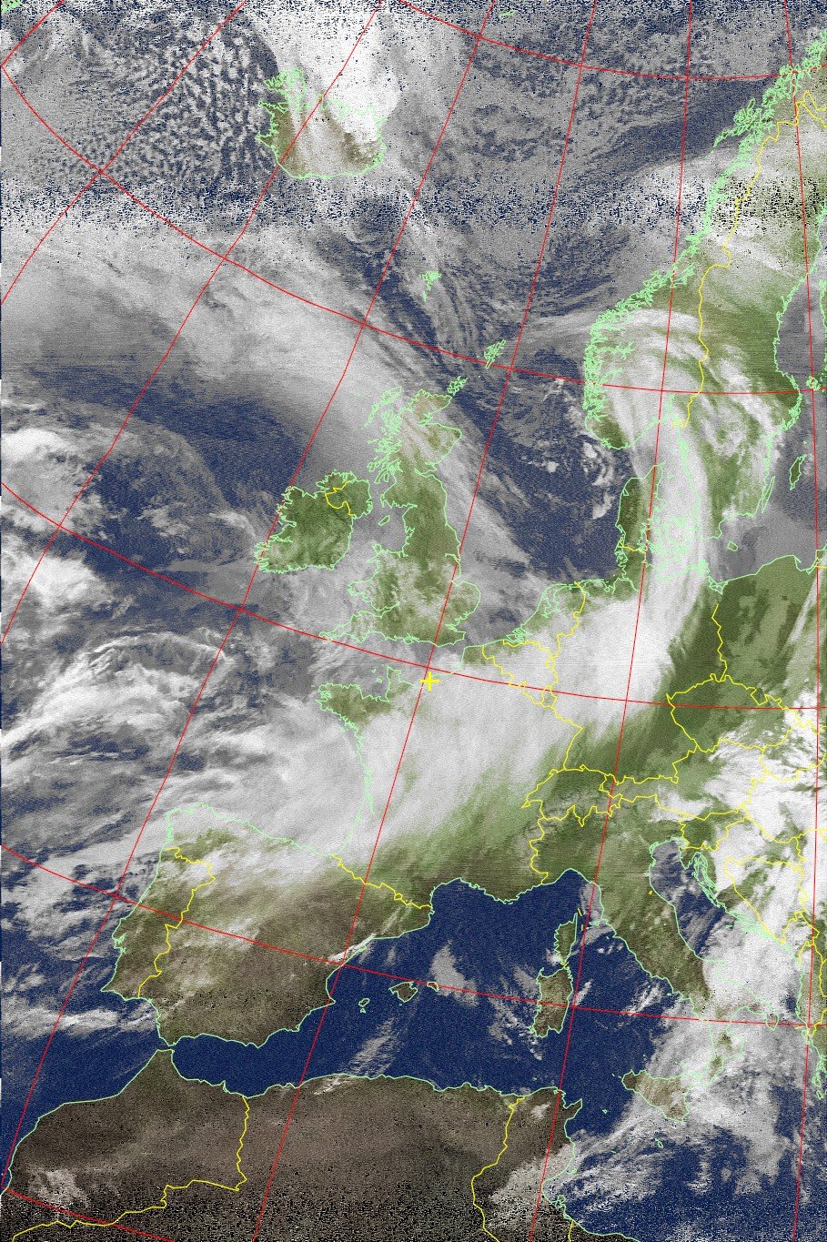

Un peu de météo avec les deux passages de NOAA18 fusionnés
Deux beaux passages de Meteor ce matin, la couche nuageuse a dû aider à la propagation des ondes
Les versions lever de Soleil
et les versions IR
