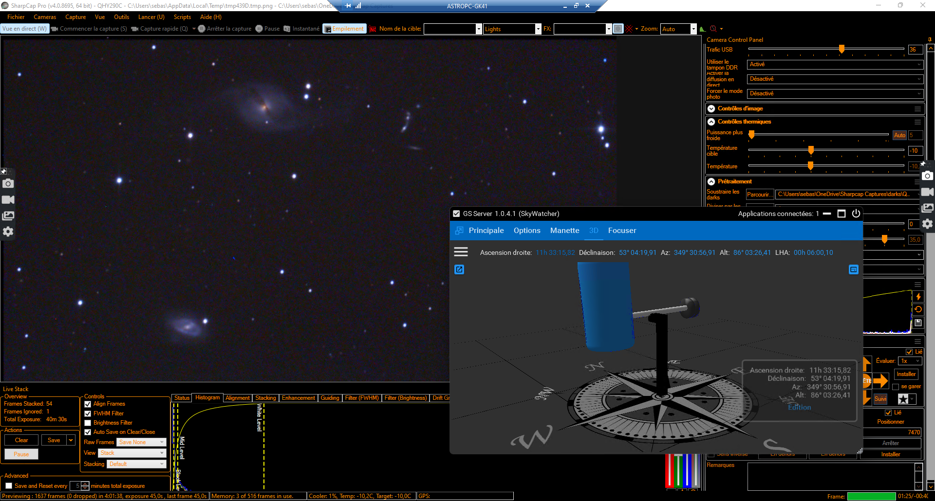

Autre point positif ce soir, aucune coupure de Wifi, mon bricolage temporaire fonctionne, je n'en demande pas plus (pour l'instant)
Je sors quand même de temps en temps pour vérifier que les câbles d'alimentation ne tirent pas, on ne sait jamais !
Direction M81, pointage pile dessus, j'adore !

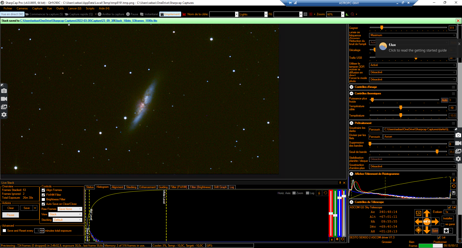

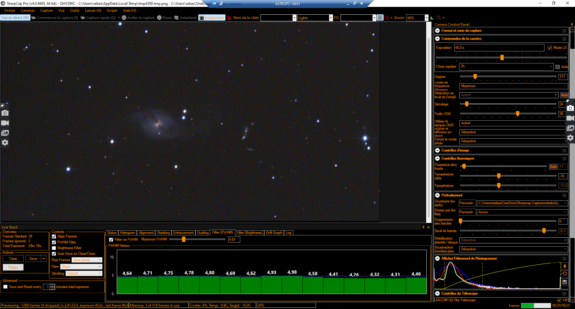

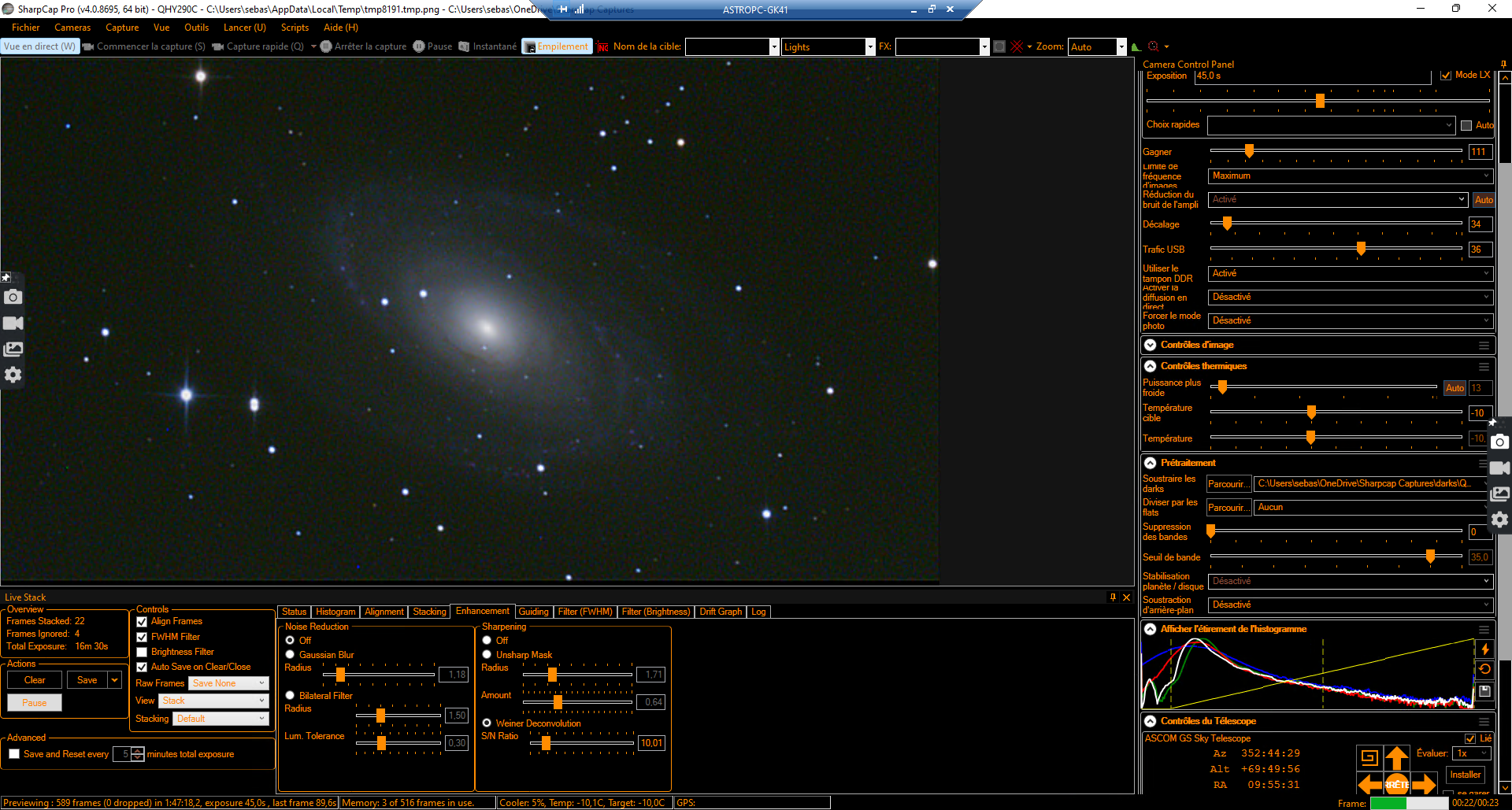

Suite de la soirée :
M81 juste après le passage au méridien, en poses de 45 s :
en 15 min en 45 min "save as seen" Puis M82 en pose de 30 s (même gain, même offset) mais les darks ont posé problème : la courbe bleu n'apparaissait pas (et les autres prises à 45 s ave darks n'ont pas posé de problèmes).
en 28 min en 33 min NGC 2403 pour finir
en 16 min en 19 min
en 16 min en 19 min

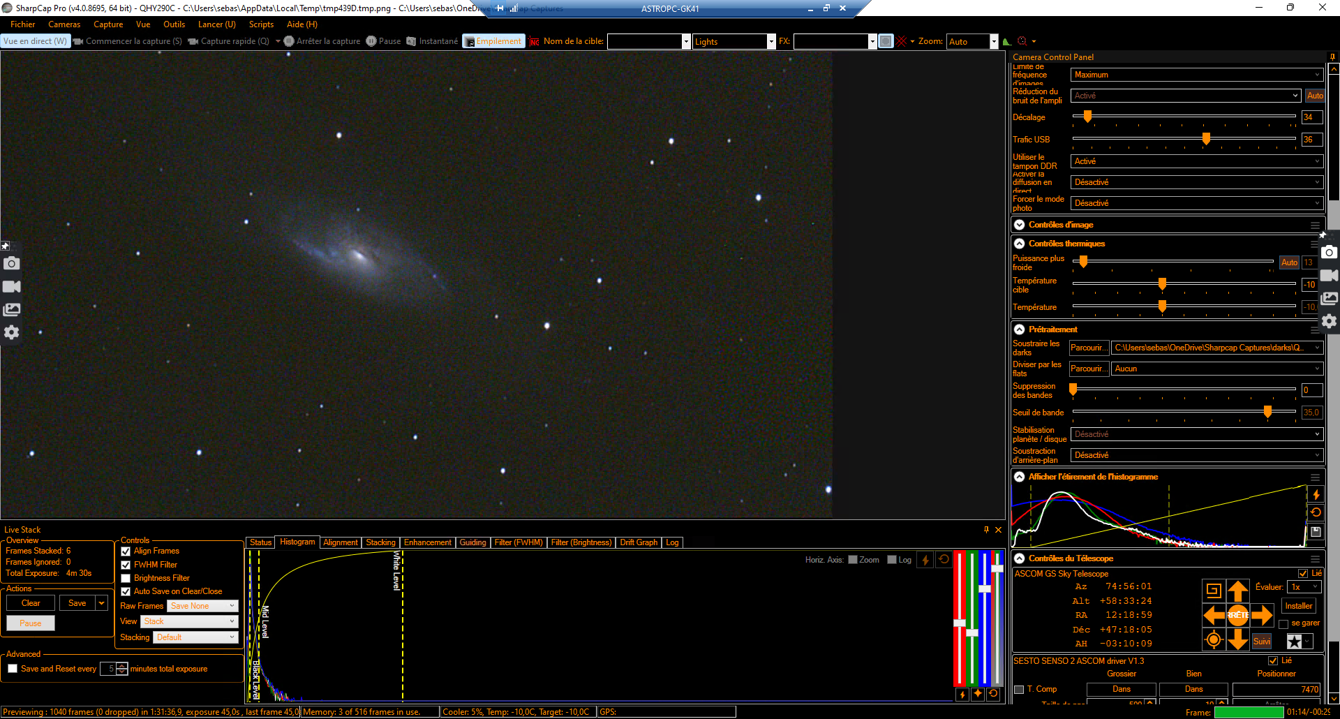

Troisième nuit (plus courte ceci dit), je mets tout sous tension, le pointage est très bon (Capella sur le bord supérieur du champ).
Par contre la mise au point n'est plus bonne par rapport à hier soir ?
Direction sur M51 que j'ai raté hier, elle est pour le moment dans ma fenêtre de tir :
Poses de 15 s, gain 111 :
après 25 min :
après 25 min :

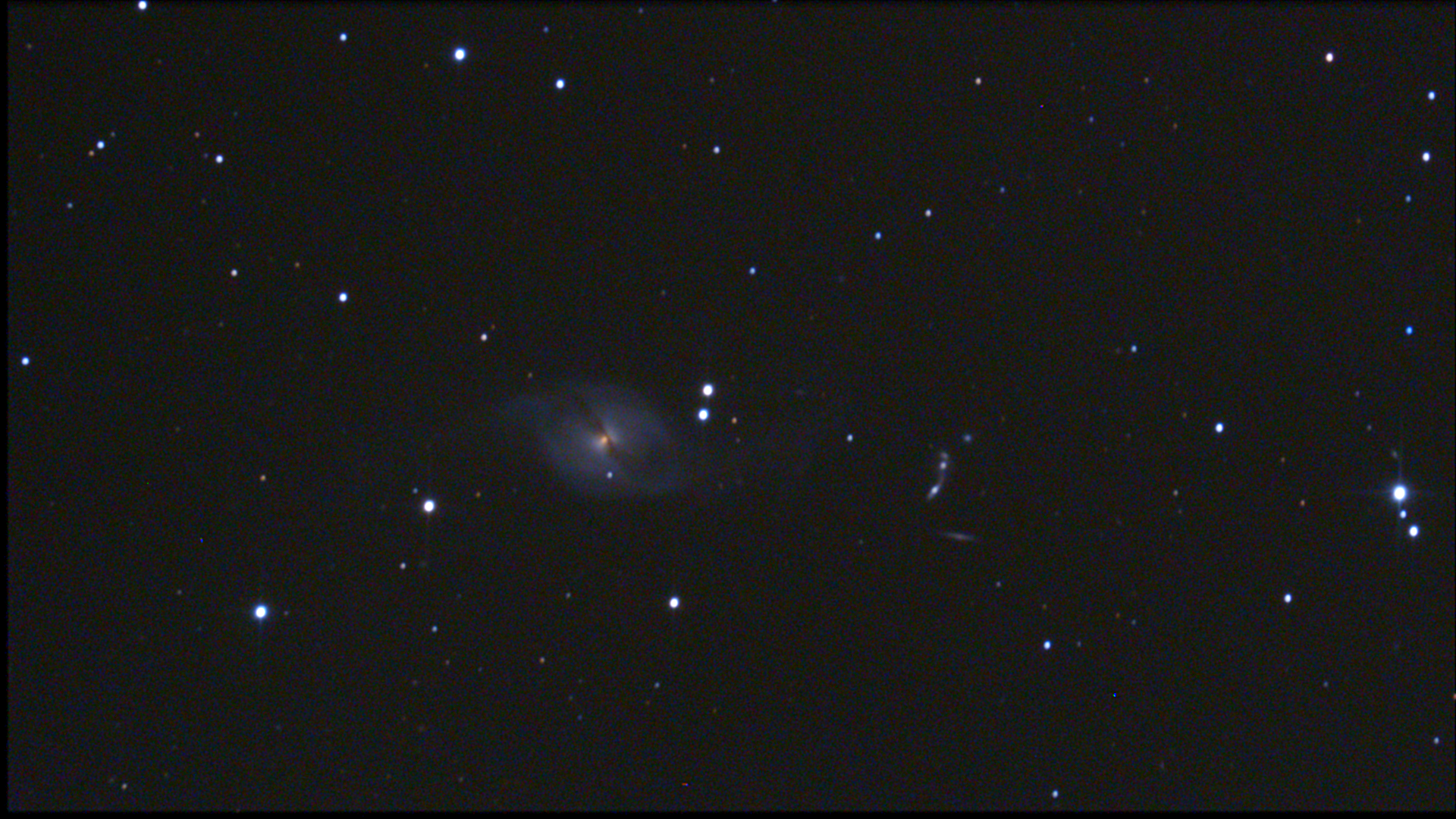

Si il y un type d'objet qui me fascine, ce sont les galaxies en interaction.
M51 (Arp85) et la petite NGC 5195 en sont l'archétype.

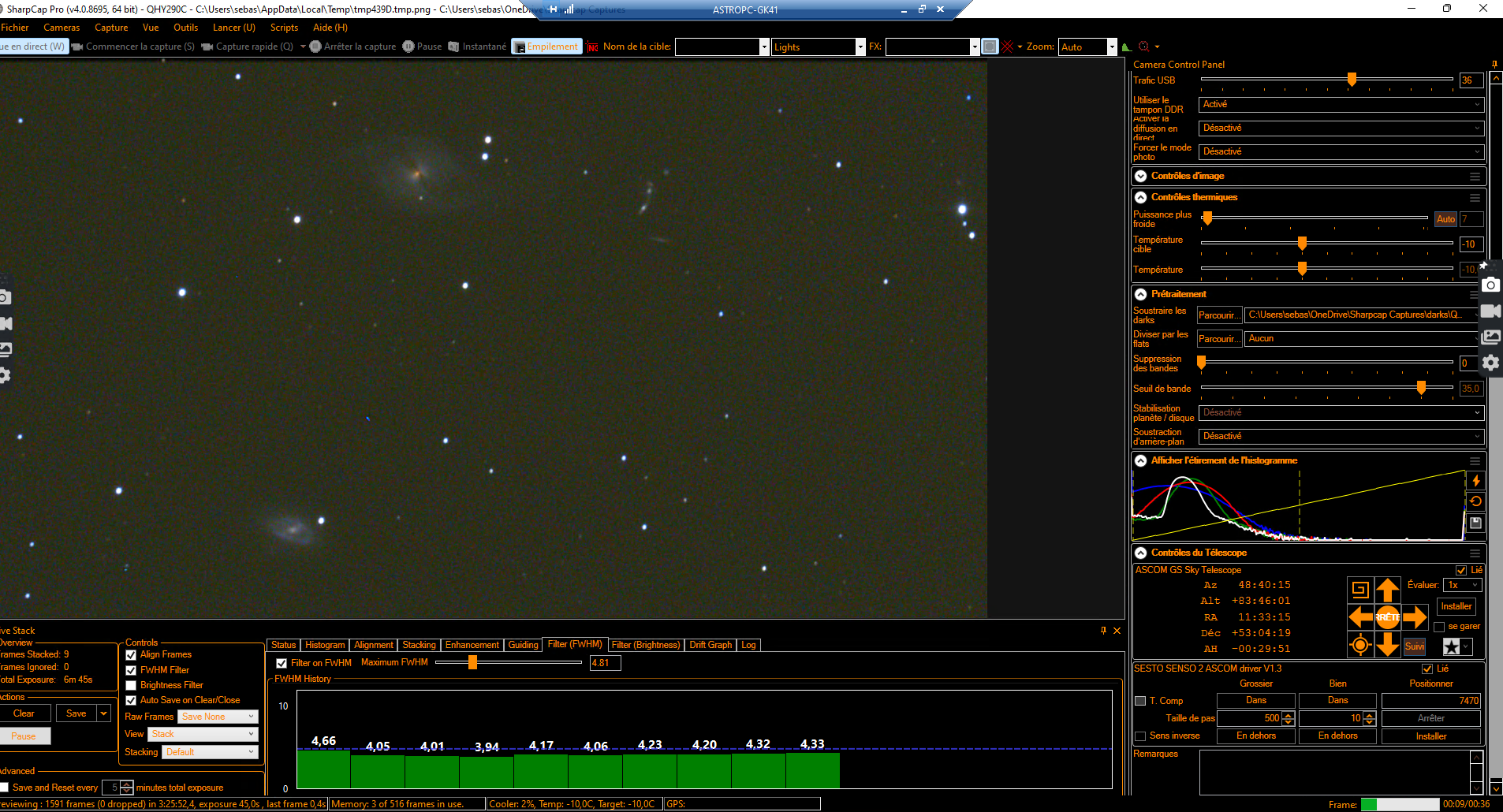

Dans le duo Arp 214 (NGC 3718) / Arp 322, je trouve la première vraiment superbe.
La voici en 50 minutes ; Arp 322 est juste en dessous, les deux auraient pu tenir dans le champ mais dans la précipitation, j'ai lancé la session sans le vérifier (mais une autre session est en cours)
[/attachment] [attachment=1]Stack_64frames_2880s_WithDisplayStretch.png
- sebb916
- Messages : 7107
Visuel assisté et VAstrophoto Sebb916 (CP, planètes et parfois comètes)
Arp 215 et Arp 322 en 5 min, toujours au gain unitaire, darks à la volée, poses de 45 s :

Solution rapide : comparer son image avec celle d'un copain qui observe en ville...
Sortie de Siril, avec Denoise et Sharpen... (36 x 60s)
Sourire... Passer une bonne journée.
Facile !

Bon, je te montre quand même mon "save as seen", qui est carrément mieux que ce que m'a sorti Siril...
Mais même là, ton image n'a pas à rougir ! Je trouve ton ciel très bien, personnellement.
