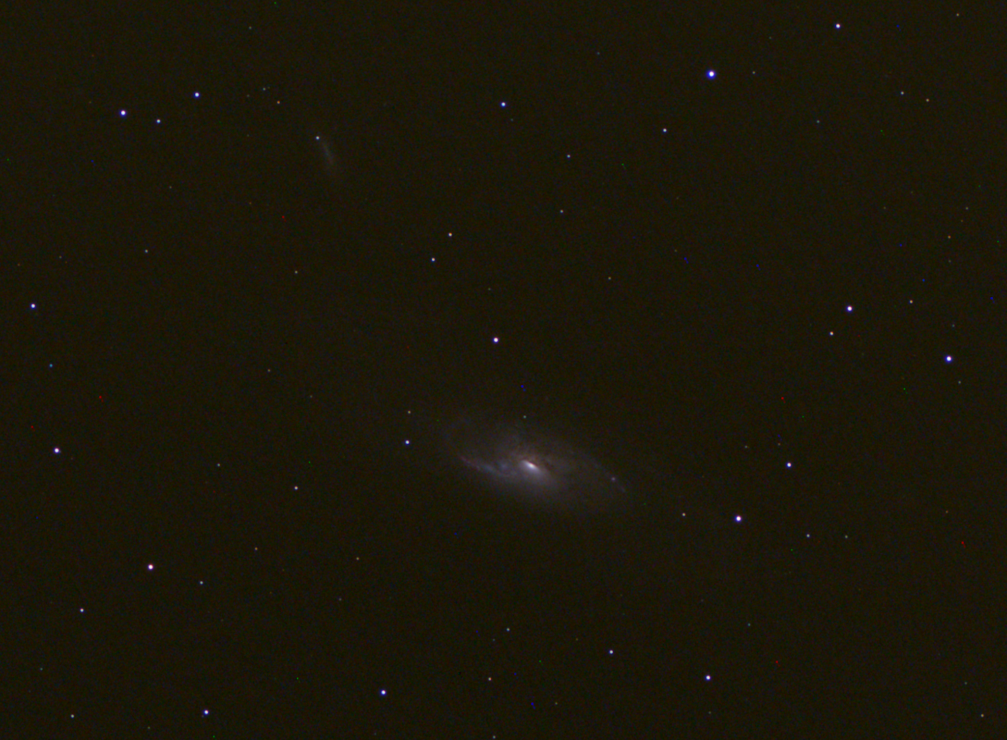

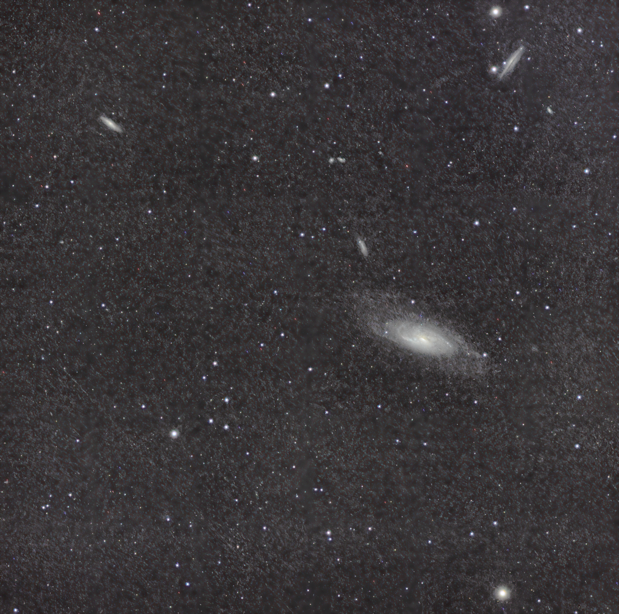

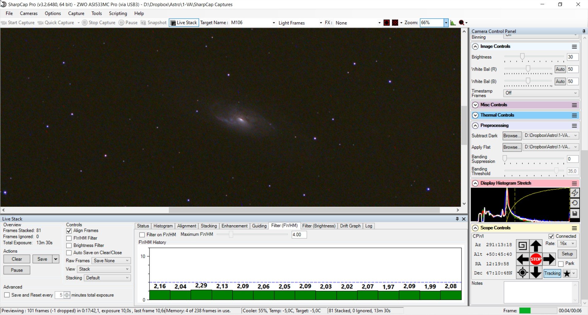

On commence avec M106 :
Quand j'ai vu apparaître la galaxie, avec ses couleurs, à la fin de la procédure de réglage de l'image, avec juste quelques minutes de stack, j'étais ultra content !!
M106 - 121 x 10s (20mn10) On voit NGC4217 et NGC4220 en haut de l'image, et la petite NGC4248 qui est la proche voisine de M106.
Un petit crop (bio, zéro traitement) : (il y a quand même plein de pixels chauds, je ne sais pas pourquoi... Il faudra que je règle ça !)

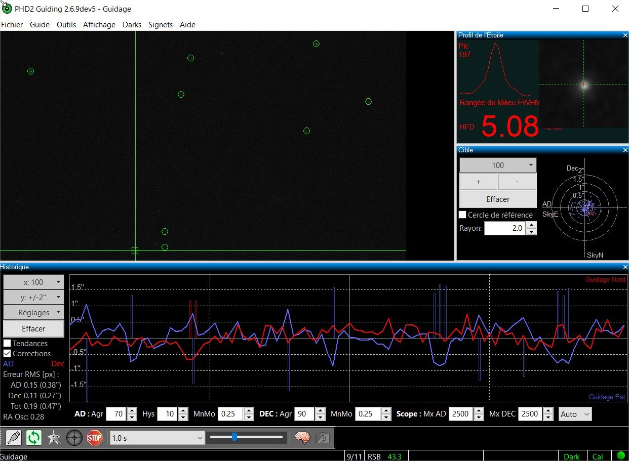

Ce soir, j'ai souvent oublié de mettre en route le guidage. Ooops ! Pourtant, il fonctionne bien :

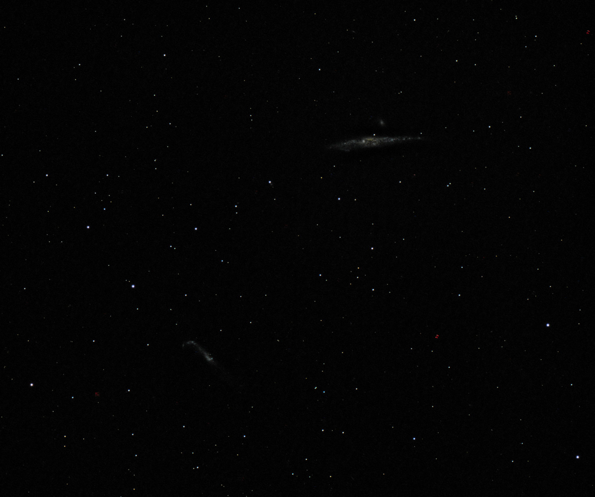

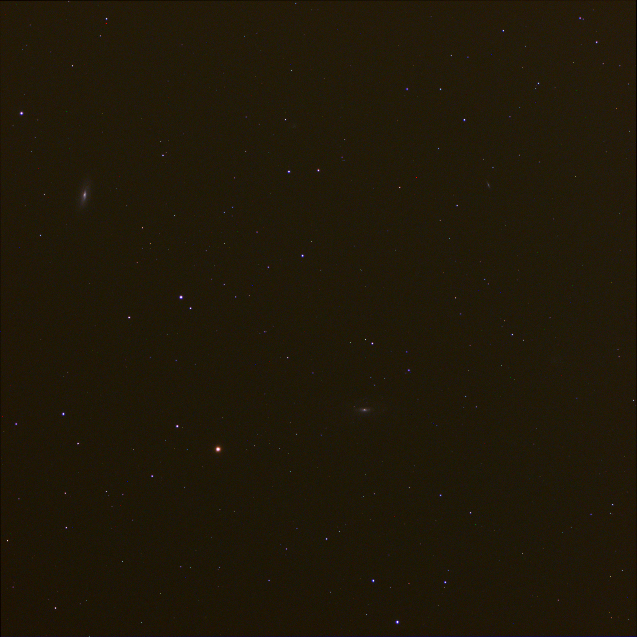

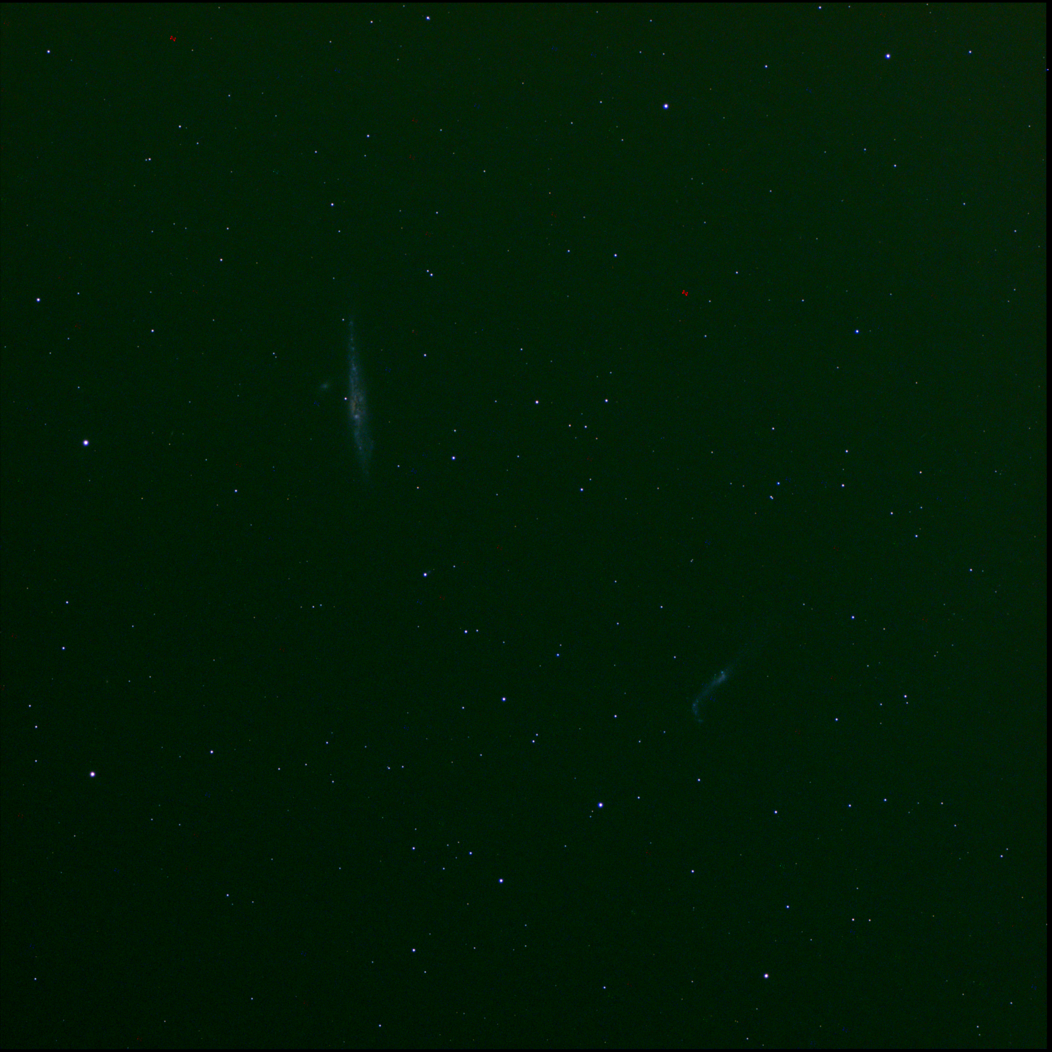

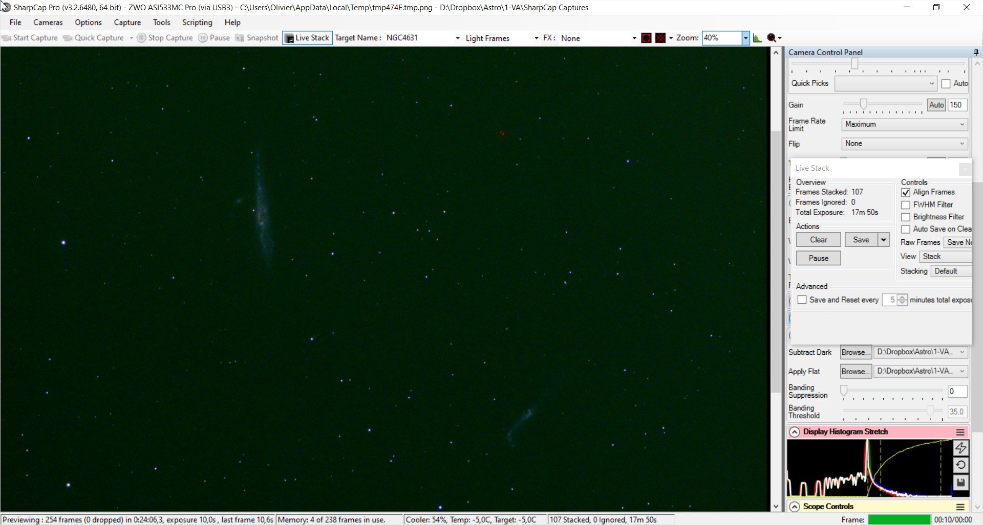

La Baleine et la Crosse de Hockey (c'est vraiment son nom ??), avant qu'elles ne passent dans les arbres... (on voit sur le gros pixel rouge que j'avais oublié de brancher le guidage, ça m'est arrivé aussi pour les autres images !!)
NGC4631 et NGC4656 - 120 x 10s (20mn)

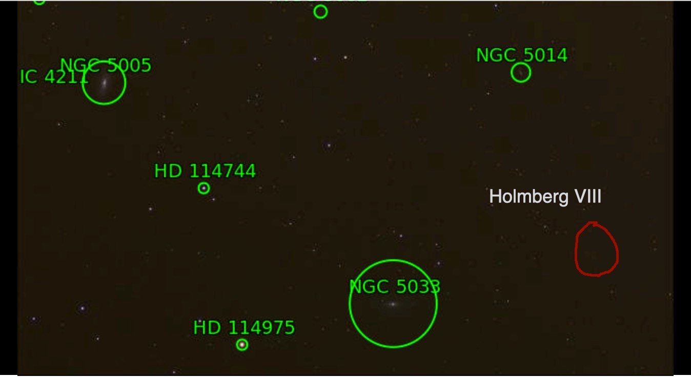

NGC5033, PGC4544200 et Holmberg VIII (à peine visible, mais bien là). Et on voit aussi NGC5014 en haut à droite et, imperceptible (ou presque !) NGC5002 contre le bord de l'image, au centre en haut :
NGC5033 et ses voisines - 120 x 10s (20mn)

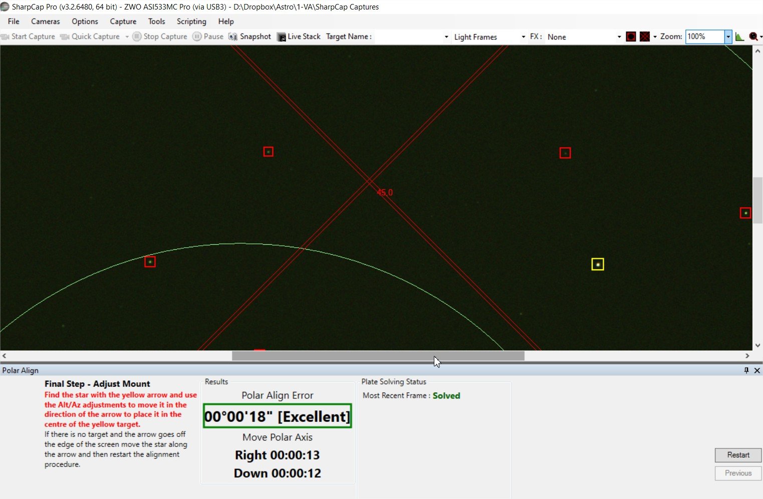

Et l'astrométrie :

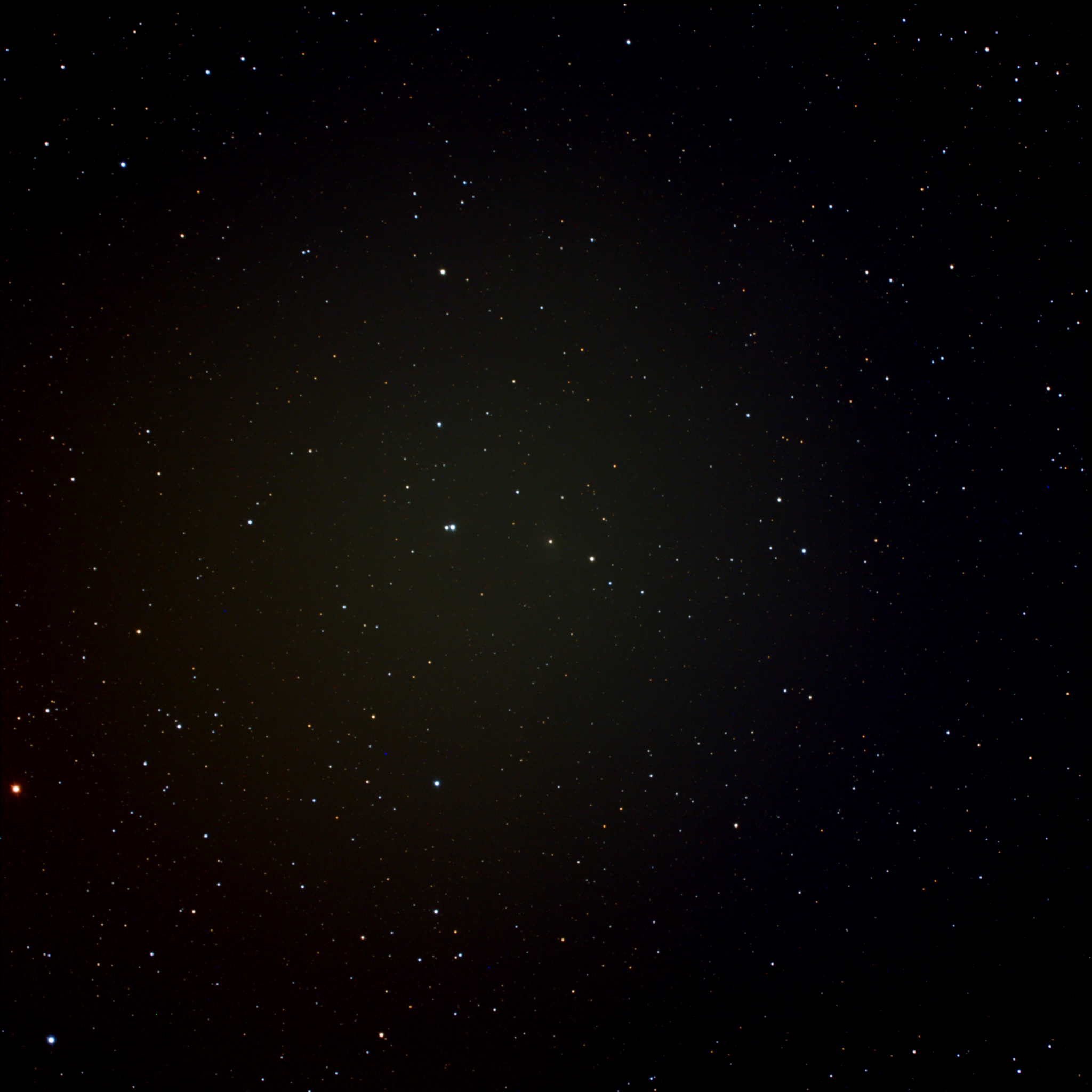

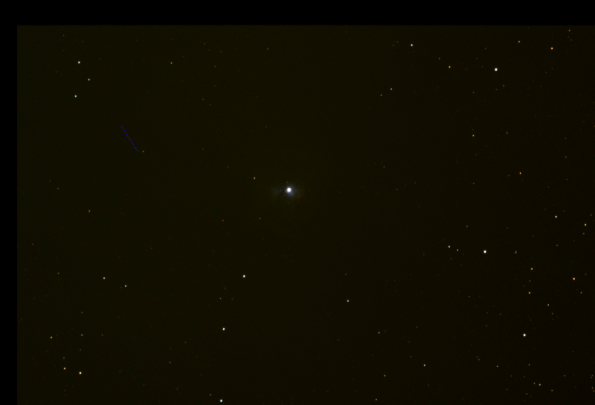

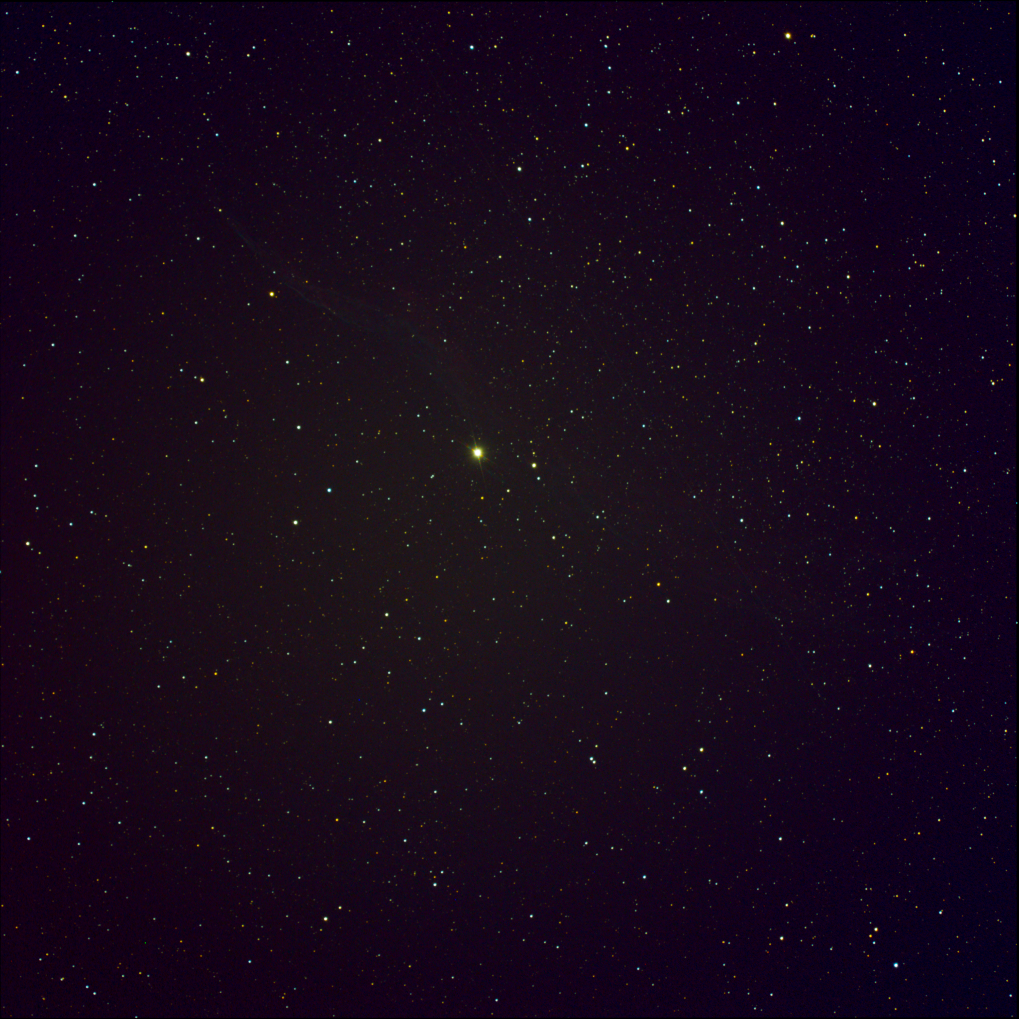

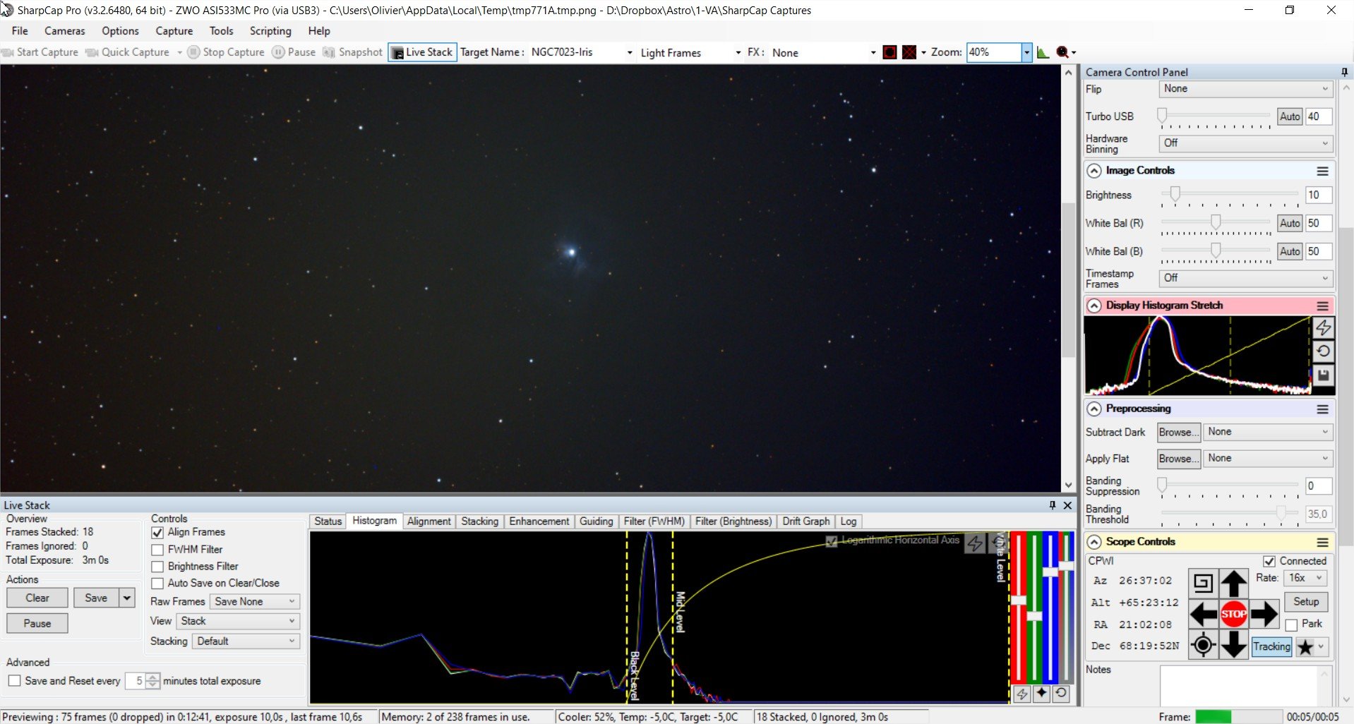

Un petit coup sur Cor Caroli, pour voir la double... (c'était plus net pendant le stack) :
Cor Caroli (étoile double) - 60 x 10s (10mn)

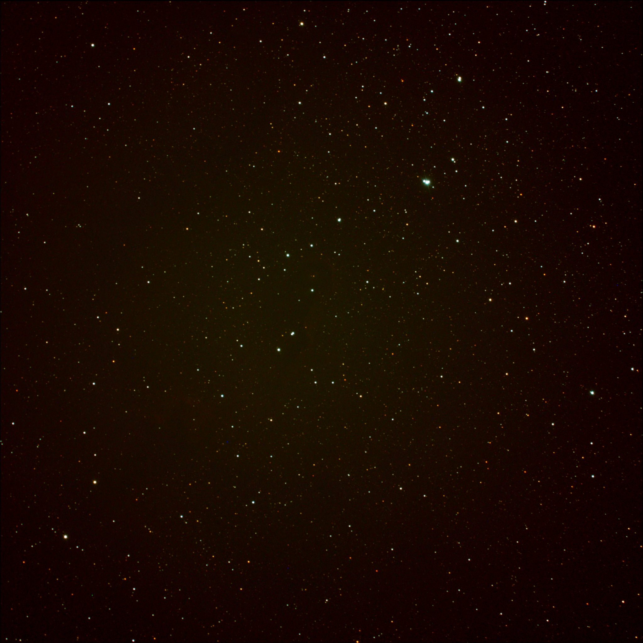

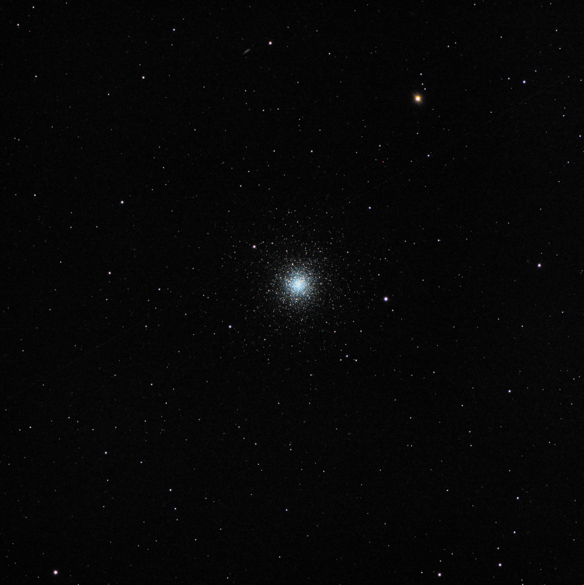

Et je finis comme d'hab avec un amas globulaire : M3, déjà fait cet hiver, pour le revoir...
M3 - 121 x 10s (20mn10) Et la petite NGC5233 en haut de l'image. La grosse étoile orangée, sur la droite (HD119081) est double, ce qui explique son rayonnement bizarre.
J'aime bien cette image, elle est un poil mieux que celle que j'avais faite précédemment (je m'améliore !). Faut juste que je trouve comment virer les pixels chauds (les darks étaient tout neufs, ça ne vient pas de là)...

Et voilà les images traitées avec StarTools :
M106 et ses voisines (NGC4217, NGC4220, NGC4248, etc.) - 121 x 10s (20mn10)
M100 et NGC4312 - 72 x 10s (12mn)

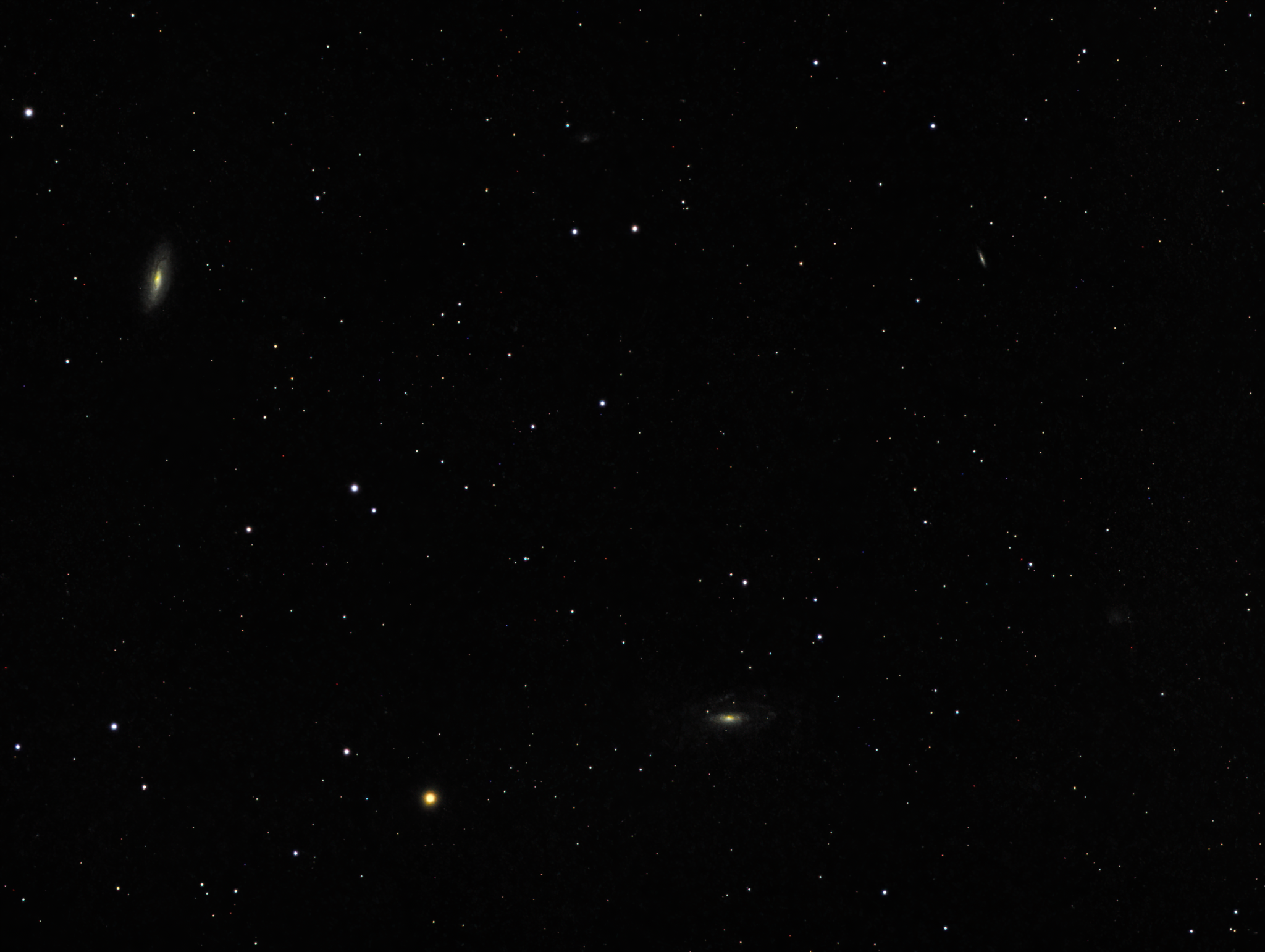

NGC5033 et ses voisines (PGC4544200, Holmberg VIII, NGC5014, NGC5002) - 120 x 10s (20mn)

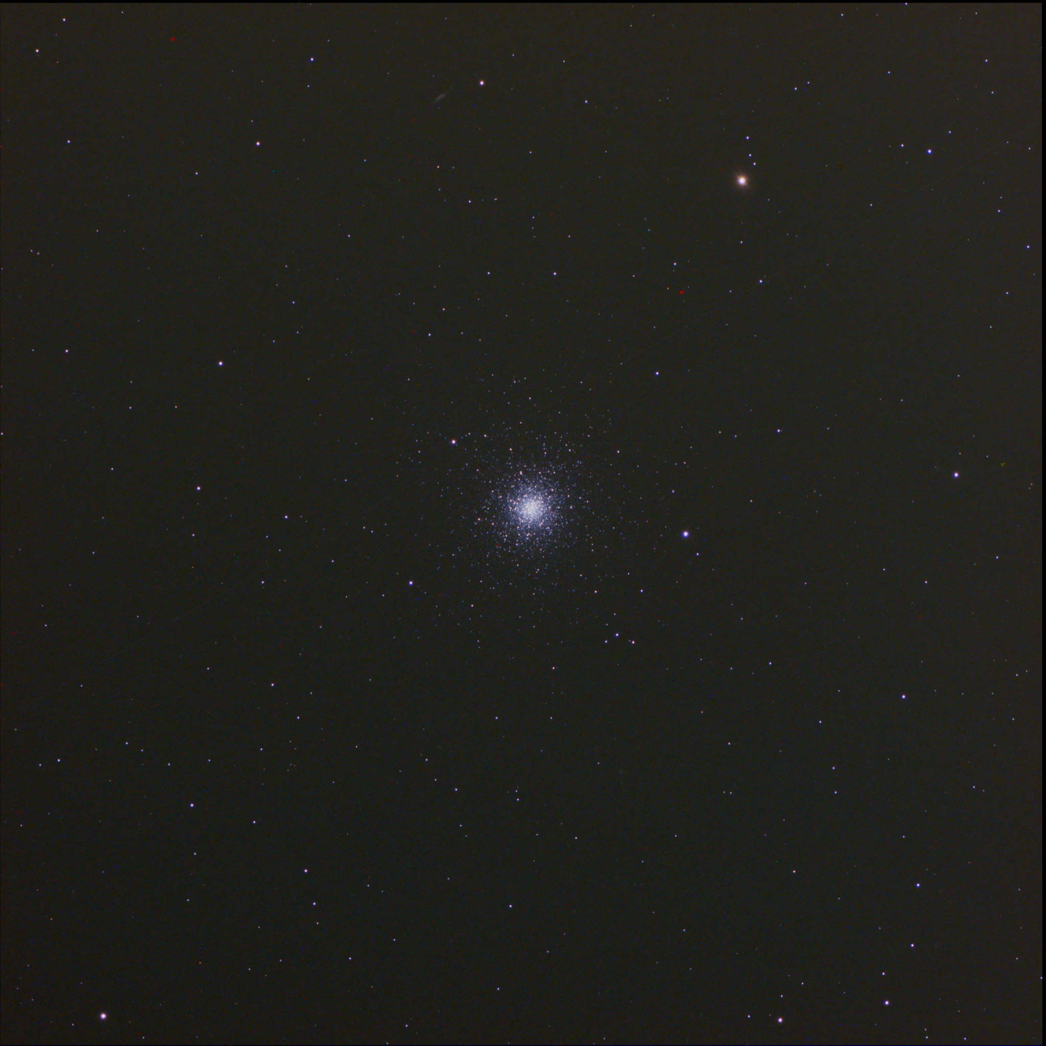

M3 et NGC5233 - 121 x 10s (20mn10)
Bon, je n'arrive pas du tout à avoir un fond de ciel autre que noir... Si je mets du Skyglow, il disparait au moment de la mise en couleur, ainsi que tous les détails fins d'ailleurs. Je ne sais pas comment conserver le "voilage" fin autour d'une galaxie. Il y est tant que l'image est en N&B et dès que je la passe en couleur, le ciel devient noir et les petits voilages disparaissent.
J'ai réussi à en garder un peu sur M100 qui était déjà presque invisible, et à la mise en couleur, on ne la voyait plus du tout (juste le coeur !!)... J'ai donc mis un masque dessus et j'ai mis en couleur toute l'image sauf la galaxie !! Sinon, elle disparaissait...
Bref, je trouve que StarTools bouffe beaucoup trop de détails... Même sans utiliser de contraste et le "Wipe" sur Basic, les images deviennent très "tranchées"... Bon, j'ai l'impression que si je veux progresser, soit il faut que je trouve un tuto pour apprendre à utiliser StarTools de manière modérée et délicate (pourtant, je fais de mon possible et je touche à l'image au minimum et juste ce qui semble nécessaire)... Soit apprendre un autre logiciel (mais compliqué ! Boouuuh !!!).
Bon... Le ciel est couvert, donc pourquoi pas ?... Si vous avez des idées, je prends (Gimp + modules astro ? Siril, je ne suis pas fan, et Photoshop c'est un abonnement mensuel, ils abusent !!)

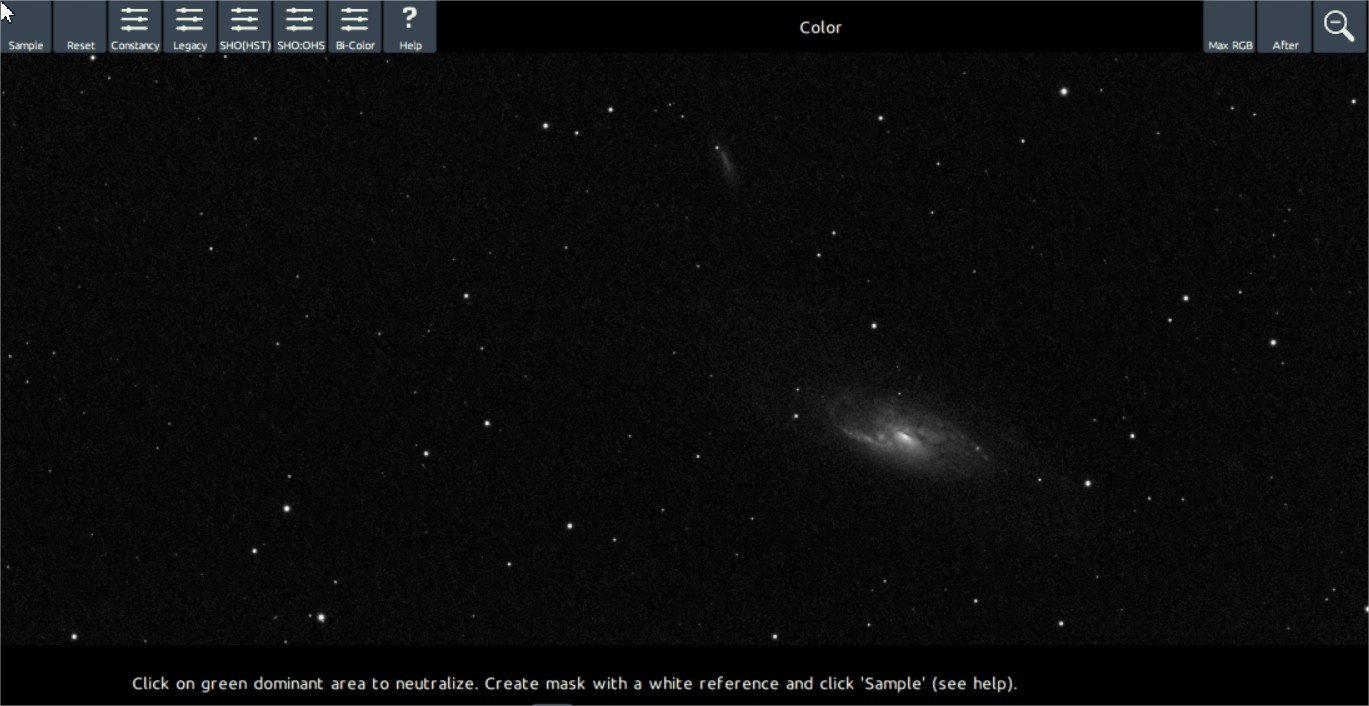

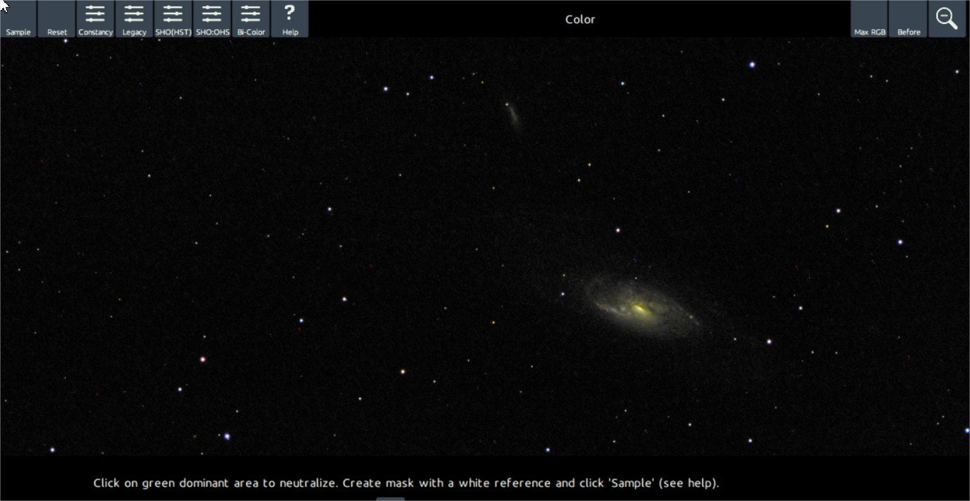

Bon, tentative du soir : j'ai mis le wipe à 35%... et j'ai développé à 95% (aïe !)... On voit à peine mieux le voilage autour de M106... Il y a plein d'étoiles en plus par rapport à avant (ça doit être le 95% de filmdev !) et il y a du bruit...
Pour voir l'effet de "Color" :
AVANT (cliquez sur l'image, puis changez-la avec la flèche sur le côté)
APRES
Donc, si on ne garde pas assez de bruit, ça vire des "tranches" de galaxie
Bon, je pense qu'il faut juste que je pose plus longtemps (là, j'étais à 20mn, possible qu'il faille carrément doubler). Je verrai ça selon ma patience et la cible visée, si c'est juste pour la voir ou si je veux en garder une photo souvenir

Le guidage PHD2 était opérationnel aussi :

Il y avait vdB-141, la "Nébuleuse Fantôme", juste en dessous... J'ai jeté un oeil rapidement, mais comme rien ne venait à l'écran et qu'elle n'était pas à mon "programme", j'ai laissé tomber (c'est une sorte de nuage d'IFN, je pense, le genre de truc que je n'arrive pas encore à faire sortir).
En tous cas, le champ a l'air clean (même s'il est vide
vdB-141, quelque part au milieu, 84 x 10s (14mn) : (Il faut peut-être un filtre ?)

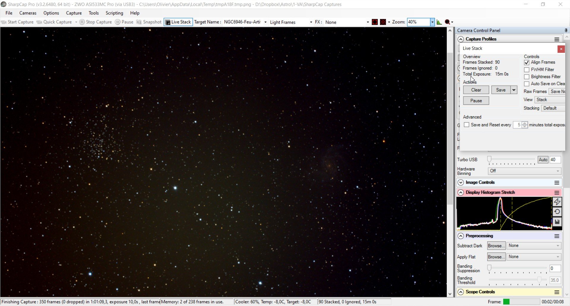

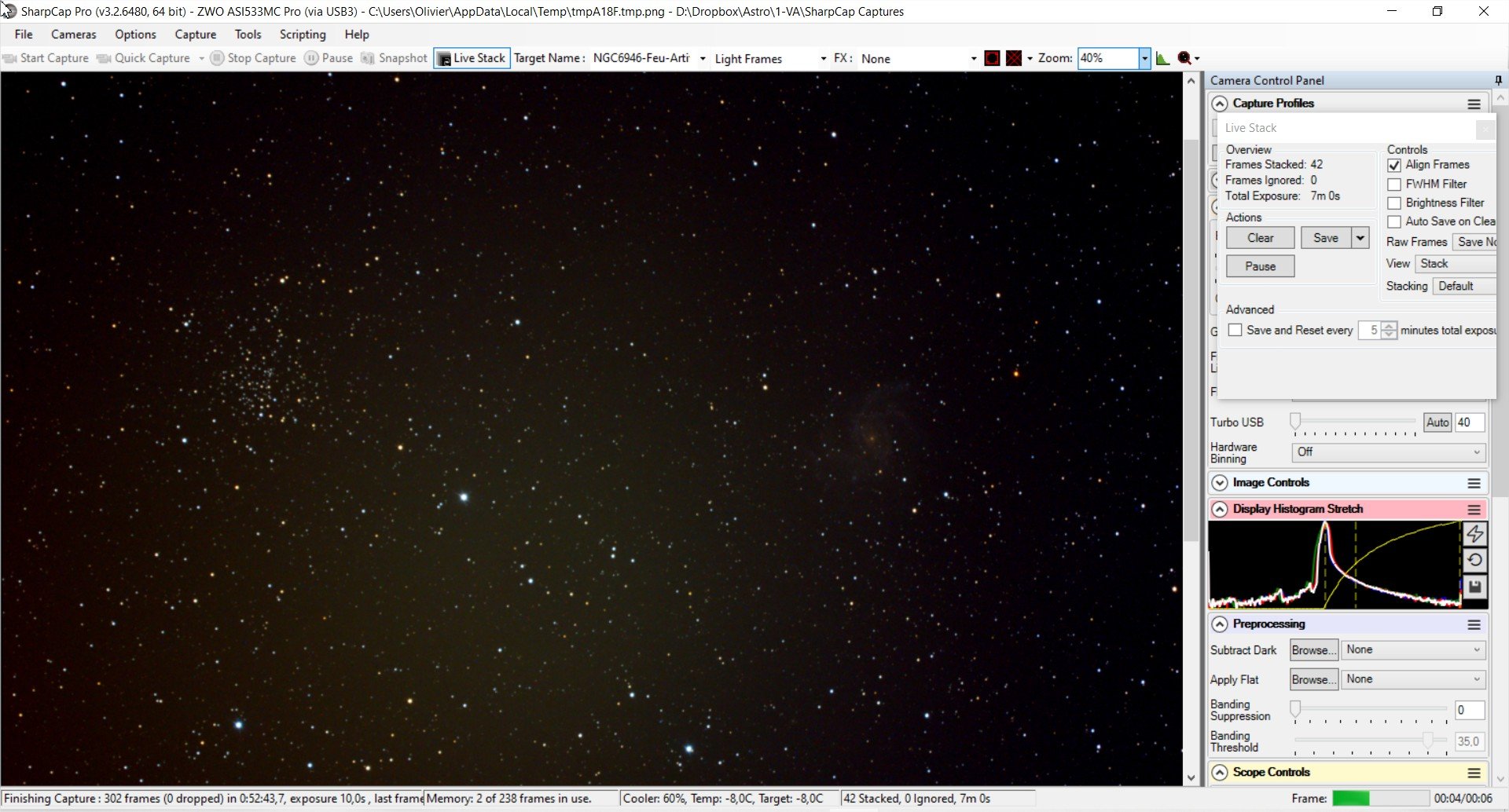

Allez, je file sur NGC6946, le Feu d'Artifice, et l'amas voisin "Le Buisson Fantôme" (décidément !). La galaxie, bien faiblarde, apparaissait déjà un peu dès 3mn.
NGC6946 + Buisson Fantôme, après 7mn (en frames de 10s) :
Puis, en 15mn (90 x 10s)... Je ne vois pas trop de différence :

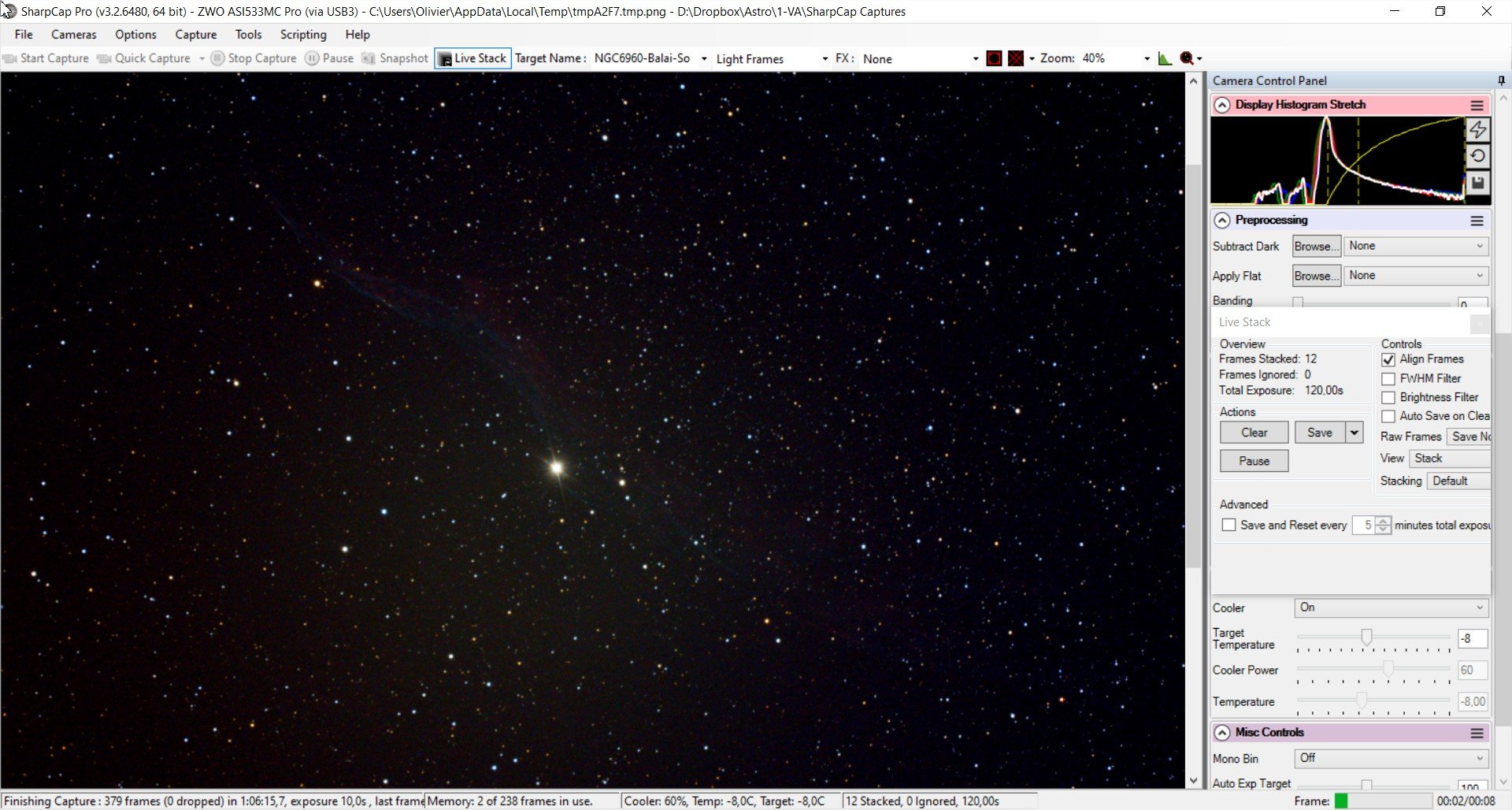

Bon, je tente le fameux et très beau "Balai de Sorcière", NGC6960 autour de 52 Cyg.
Eh bien ! En 2 frames de 10s, je vois les voilages ! (mieux à l'écran que sur cette image)
Et en 2mn :
Par contre, comme sur d'autres stacks, j'ai l'impression que plus ça empile moins j'y vois... C'est normal, ça ??... Pas trop, je pense.
Je tente le "Brain", qui me donne des frames de... 1 seconde !!! Au lieu de 10s... (Notez le "Sky Brightness"
Bon, ça se tente...
NGC6960 - Balai de Sorcière - 936 x 1s (15mn36) :
Mouais... pas super convaincu, là.

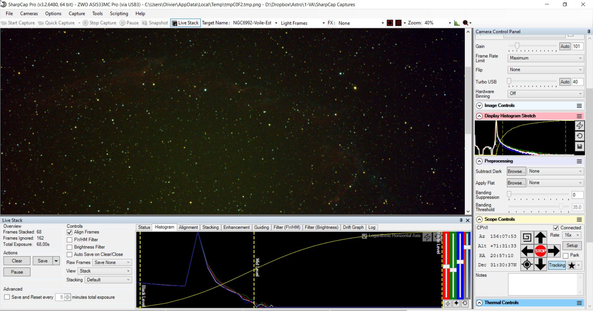

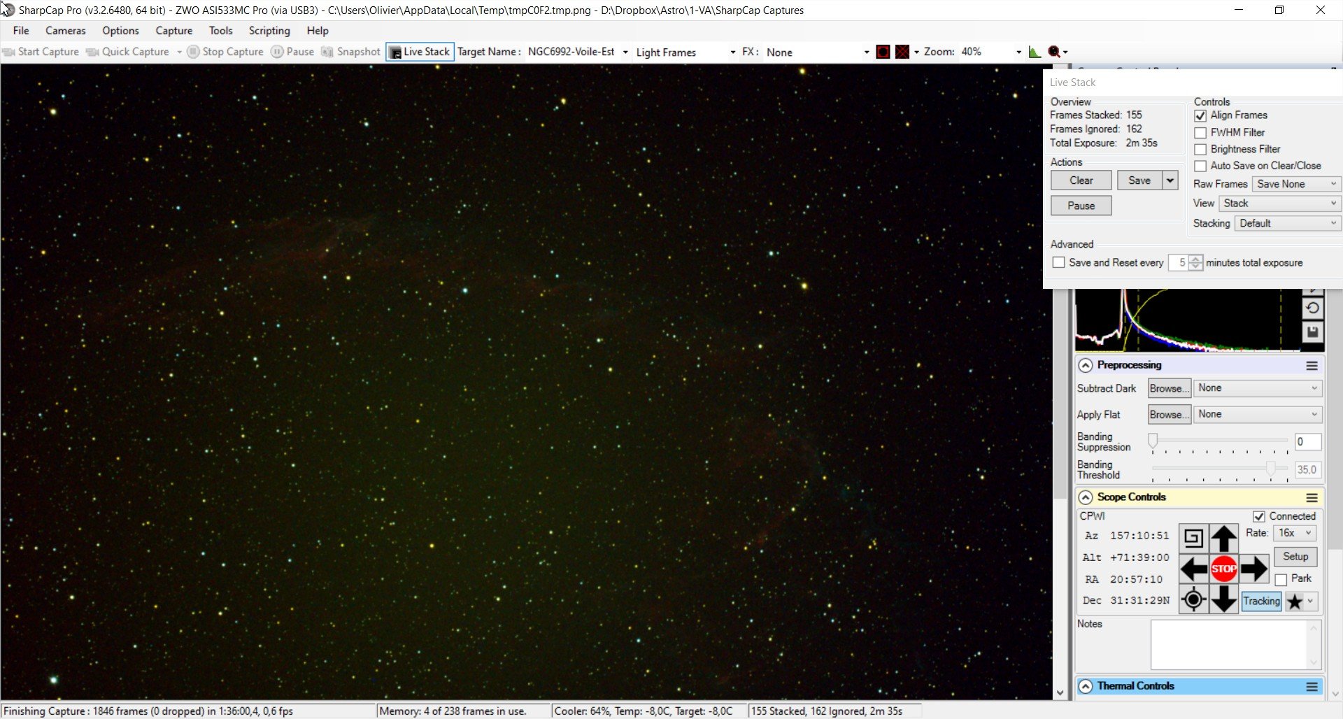

Cap sur NGC6992, le "Voile Est"
Après une grosse minute, on distingue le voilage (je suis content !!) :
Et après 2mn35 (toujours des frames de 1s) :
Pour l'équilibrage des couleurs, je suis toujours la "Méthode @Lavinch31".
NGC6992 - Voile Est - 934 x 1s (15mn34)
Il faudrait un filtre, sans doute, pour que ça sorte mieux...

Du coup, pour vérifier mon hypothèse, je stacke une douzaine de minutes sur LDN935, le "Golfe du Mexique" : ça devrait sortir tout rouge !
72 x 10 (12mn)... Voilà voilà. Pas de rouge
Bon, comme je m'en doutais, je ne sais pas imager les nébuleuses. Il doit falloir des poses de 60s ? Ou un filtre ? Ou les deux ? Et pendant 30mn ?

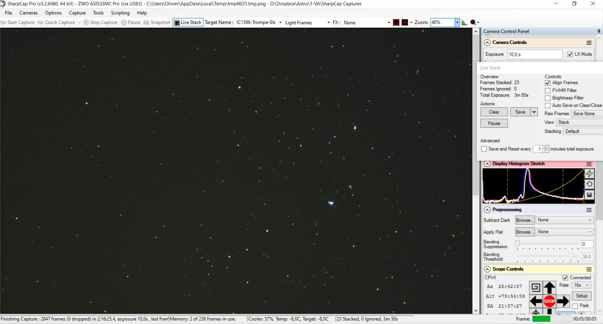

Je vais monter mon filtre, pour vérifier (IDAS LPS-P3). Je choisis la Trompe d'Eléphant, pour avoir une nébuleuse facile à distinguer (si ça marche !).
D'abord un coup sans le filtre, pour avoir une image de comparaison :
IC1396 - Trompe d'Eléphant - 4mn par coups de 10s, sans filtre...
Le Brain me conseille des poses de 2s... Allons-y : voilà, en 10mn (600s), toujours sans filtre (on distingue un peu la trompe !).
Et maintenant, 5mn avec filtre, mais par poses de 10s :
Ici, en 10mn, par poses de 2s (conseil du Brain) :
Mouais... c'est plus sombre et on ne voit pas forcément mieux la nébuleuse (équilibre des couleurs toujours selon la Méthode @Lavinch31).
J'essaie par frames de 30s, pour voir (avec le filtre)... C'est bizarre, je vois bien la nébuleuse tout au début, et plus ça va, plus ça s'assombrit et moins je la vois !
J'ai l'impression que si j'avais attendu 15mn, je ne l'aurais plus vu du tout !... Bon, mystère à éclaircir !

Je n'ai pas cherché à fignoler et j'ai enchaîné avec l'alignement Goto dans CPWI...
Et là, surprise, en faisant la vérif de l'alignement polaire, à la fin, il me sort que tout est en vrac. Bizarre, non ? Vu que c'était bon dans SC. Bref...
Du coup, MES commencée à 23h45 et prêt à imager seulement à 1h du mat !!!! Et je ne compte pas la bonne heure d'installation, avant, en fin d'après-midi. Un poste fixe, ce serait vraiment le pied, pour gratter +2h d'installation à chaque fois... (plus le démontage !!)
Allez, c'est parti avec l'Iris... Première lumière de mon C9+Hyperstar :
En 3mn à coups de 10s...
Wooooh !!! Génial !!!
Cela n'a l'air de rien, pour vous qui êtes sous un ciel sympa de campagne, mais j'ai là en 3mn mieux que ce que j'avais en +20mn, avant !!!

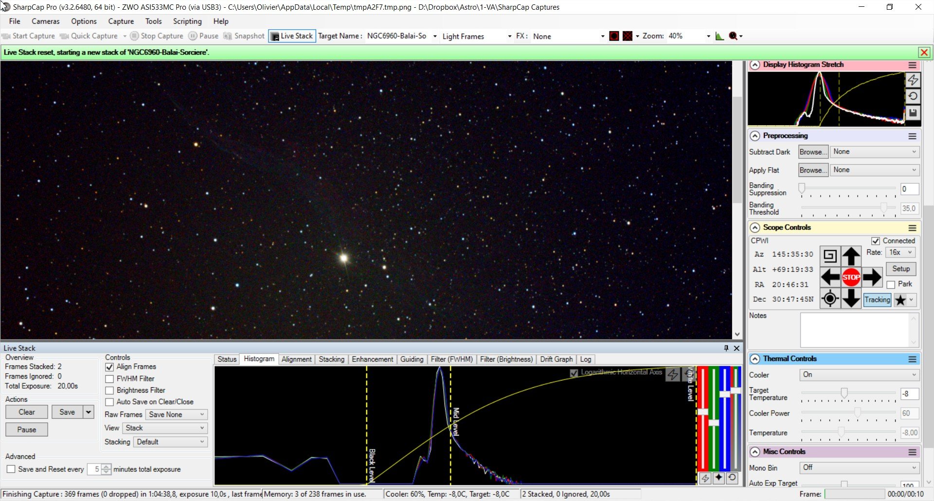

Et en 2mn :
Bon, ça se tente...

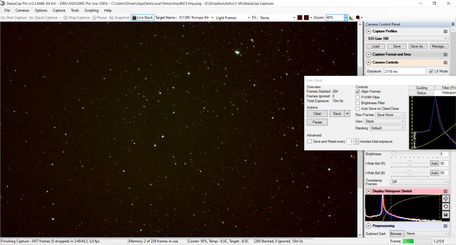

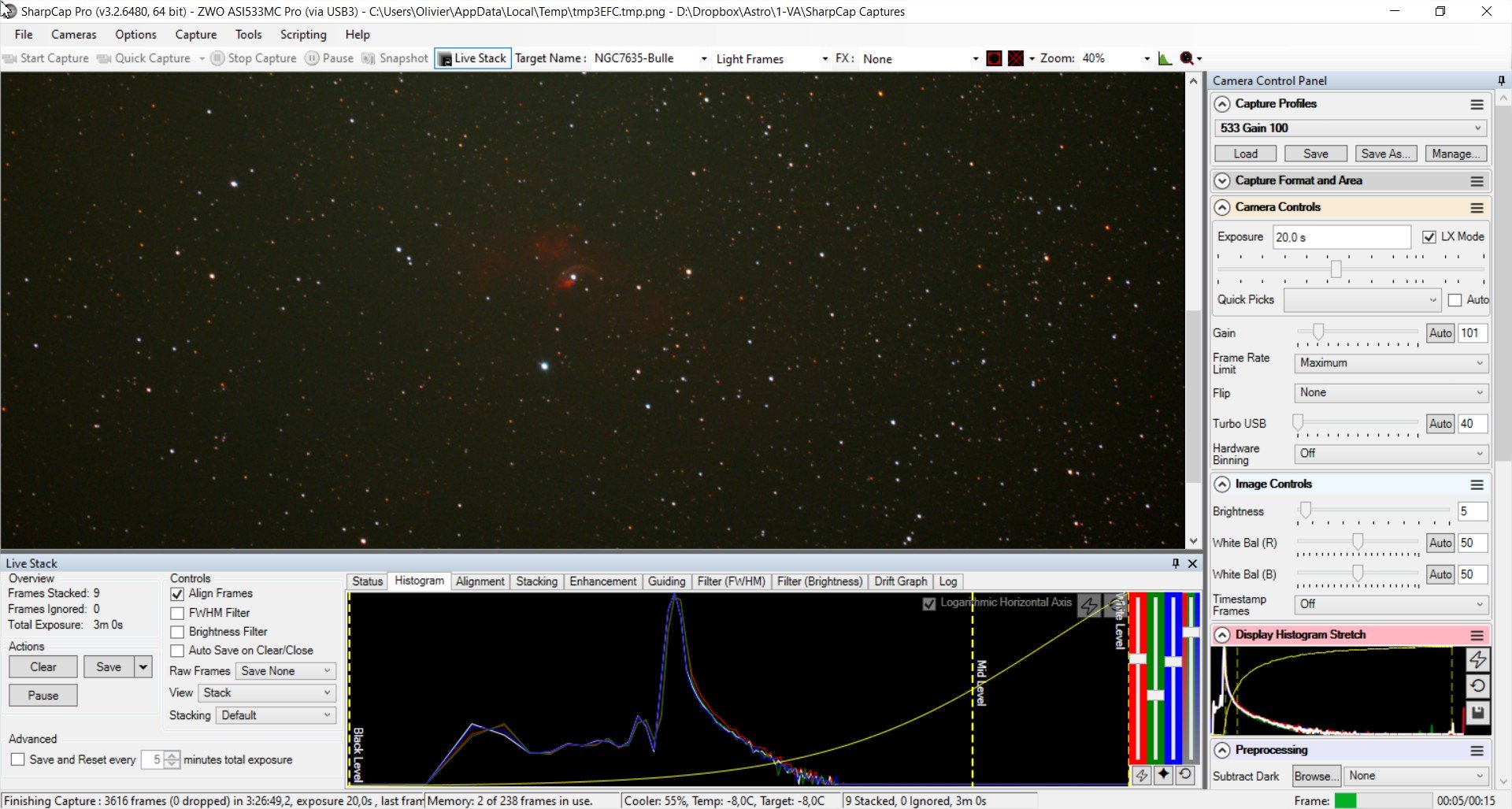

En attendant, il est 4h du mat, donc si je pouvais finir avec une jolie chose, ce serait top... Mais point de galaxie ou d'amas sympa à l'horizon (ou au zenith !!
). Du coup, je retente une autre nébuleuse : la Bulle et son amas voisin !
NGC7635 en 3mn (9 x 20s) !
C'est génial, j'adore !!!
La même après 10mn...
En tous cas, je suis content, l'Hyperstar fonctionne sans passer une soirée à le bricoler. Les fils font des aigrettes marrantes aux étoiles, ça va, ce n'est pas trop moche.
La prochaine fois, je fais des darks et flats (et "flats-darks" si je trouve le moyen de les faire avec l'Hyperstar)...
Et je vais rechercher comment faire sortir les nébuleuses, car apparemment l'été il n'y a que ça, ou presque.
