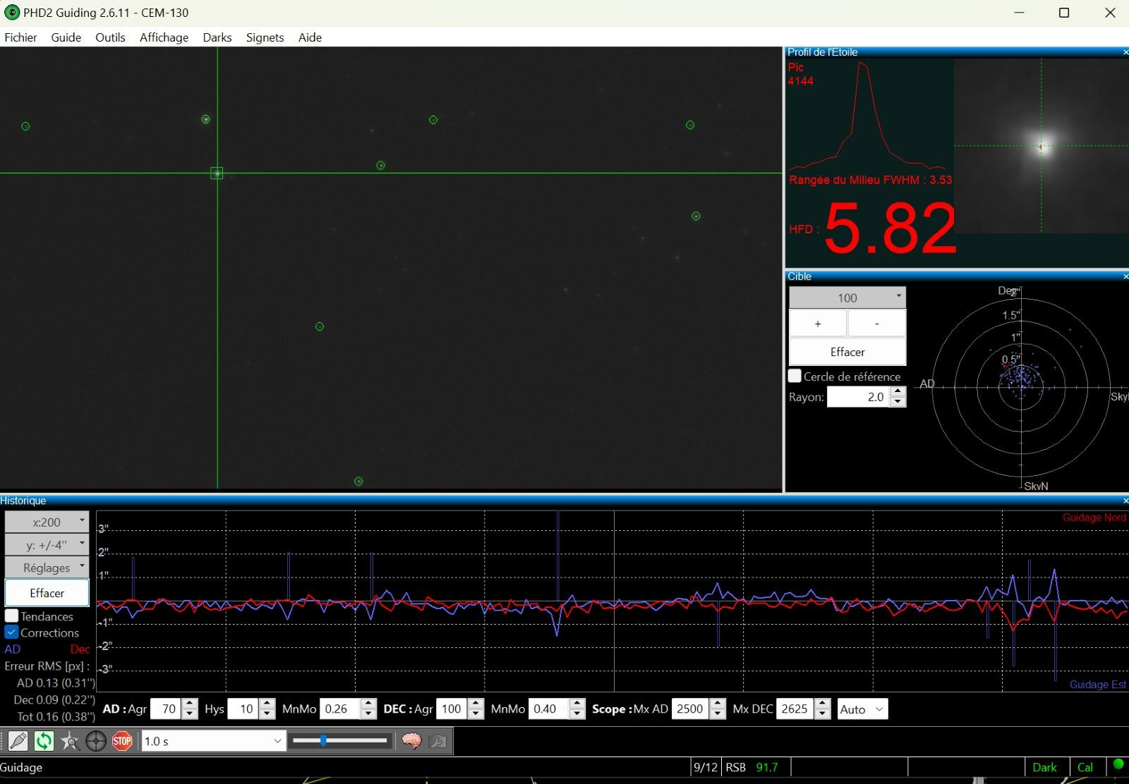

:mrgreen: C'est que tu bidouilles de trop ! Moi, je le lance et c'est tout. Pas de dithering et autres trucs bizarres... J'ai essayé une fois, ça me faisait des bandes noires, j'ai dégagé le truc.
Comme l'a bien dit @kaelig (je paraphrase, mais c'était à peu près ça) : "Après moultes réglages, études et perfectionnement, j'en suis arrivée à la conclusion que, PHD2, tu le démarres, tu le laisses faire, et c'est là qu'il fait le meilleur boulot" ! Voilà le genre de conclusion que j'adore :D
Tiens, regarde mon PHD2 de ce soir, comme il ronronne gentiment :
Capture d'écran 2023-10-07 213957.jpg (184.66 Kio) Consulté 1518 fois
On voit bien quand il passe un camion dans l'avenue au-dessus, par contre...

@Olivier-Fantasy je vois ce que tu veux dire mais activer le dithering c'est loin d'être très exotique. C'est même un grand classique. Ce système diminue le bruit de façon non négligeables j'aimerais donc ne pas avoir a m'en passer.
Pour les bordures c'est normal que ça en fasse un peu mais ça se règle. Grosso modo il faut mettre un dizaine de pixels sur la cam qui image, ce qui chez moi fait 2 pixels sur la cam de guidage. ( j'ai un ratio de 5 entre les deux)
Bref on revient a l'adage classique: nouveauté = nouvelles emmerdes

Y’a quand même un test intéressant à faire sur PHD2 quand le DEC fait le yoyo : laisser guider en AD mais désactiver le DEC et regarder les stats et (surtout) la tête de la courbe rouge.
Il m’est arrivé plein de fois de me rendre compte que le guidage en DEC était bien trop énergique et qu’il empirait les choses. Évidemment ça finit toujours par dériver un peu donc il en faut, mais comme c’est lent il se peut très bien qu’il suffise d’une agressivité très faible pour corriger la dérive sans faire des oscillations. À tester ?
