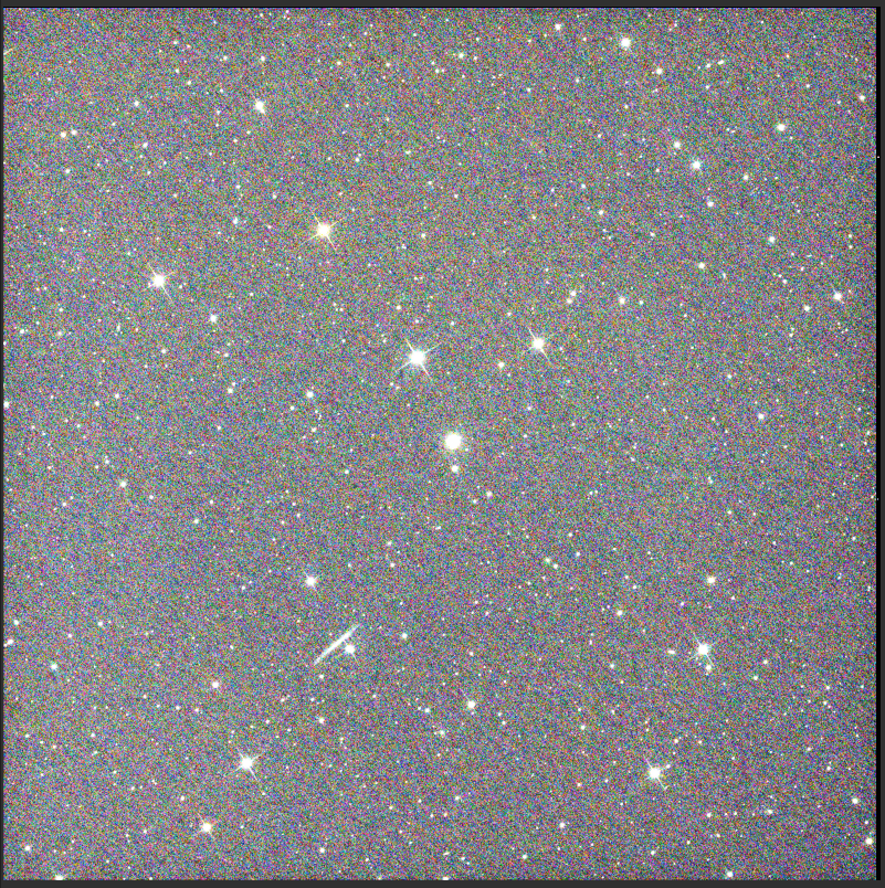

Pour autant je remarque que le meme soir, j'ai obtenu ca:
ngc2336 - 21h35 - Nord : Du gradient ( les voisins ) mais pas de marbrure
ngc2537 - 22h17 - Nord-Est : Propre
Et ca ...
ngc2681 - 22h43 - Nord-Est : Hyper Crade Je n'y comprend rien. Les deux dernières sont très proches. Faite a 20 min d’intervalle. Que c'est t'il passé entre les deux ?
Si vous avez des idées, je suis preneur.
Edit : Entre la 2 et la 3 je me suis mangé le méridien ( arret auto du suivi, puis goto sur un autre coin du ciel -> retournement fort probable, et ensuite goto vers ngc2537) . A coup sur il n'y est pas pour rien ce saligaux. Mais comment je corrige le soucis ?
Et ca ...

Est-ce que ça ne pourrait pas provenir d'un souci d'équilibrage qui ferait que ta monture suit mieux dans certains endroits du ciel et qu'elle est à la ramasse ailleurs ?
On dirait que tous ls petits picots de couleurs de tes "bonnes images" font des trainés, sur l'image "crade"... Pourtant, les étoiles restent en place.
J'avais ça aussi (le fond tout crade) avec mon ancienne monture AVX... Mais j'avais aussi la 533 à l'époque... Donc, est-ce que ça viendrait en fait de la monture et pas de la caméra ?

Exact. Tu es certainement pas loin de la vérité. Mes deux hypothèses préféré : soucis d'équilibrage ou fil qui tirent/coincent/bloquent.Olivier-Fantasy a écrit : ↑22 févr. 2023, 13:25Est-ce que ça ne pourrait pas provenir d'un souci d'équilibrage qui ferait que ta monture suit mieux dans certains endroits du ciel et qu'elle est à la ramasse ailleurs ?
Il va cependant être difficile de départager les deux.

Oyé. Avec l'aide des gars d'astro-fr, j'en sais maintenant un peu plus et surtout j'ai découvert une super méthode de troubleshooting. La méthode du stack sans alignement. Cela permet de voir clairement la tronche de la dérive durant le stack.
En premier, le stack sans alignement de ngc2537 qui sortait une image bien propre ( voir au dessus) :
Et maintenant le stack sans alignement de ngc2681 qui sortait une image toute crade ( au dessus également ) : Comme on peut le constater, ngc2537 qui sort bien propre a en réalité une dérive bien plus prononcé que ngc2681 ou c'est bien plus contenu ( limite absent ).
Première conclusion, contre toute attente mon suivi était meilleur après le retournement. Et finalement c'est mon suivi "trop bon" qui me fou dedans la ou précédemment l'erreur de suivi me sauvait la mise. Dernier constat, le dithering en théorie "actif" est totalement invisible et du coup franchement inefficace.
Conclusion, surtout ne pas améliorer la mise en station et revoir en urgence les réglages du dithering. ( vivement sharpcap 4.1 )

En vu normale.
En starless:
45min d'expo à coup de 45s unitaire. Filtre L-pro.
En vu normale.
En starless:
