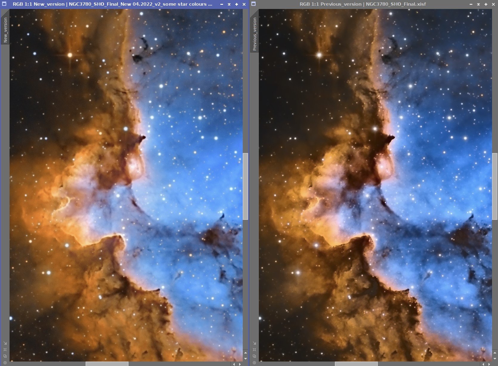

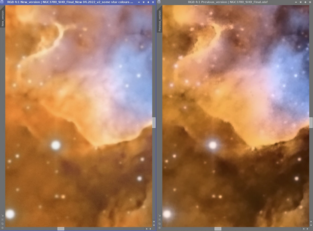

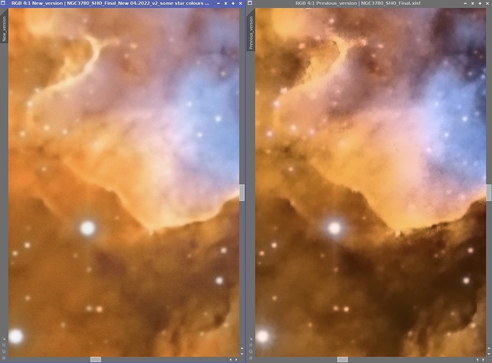

C'est avec un plaisir certain que j'ai repris mes toutes premières composition SHO : je me battais avec mon correcteur de coma mais j'avais fait des longues acquisitions où je me focalisais beaucoup sur la couleur et l'apprentissage de l'assemblage en narrow
Depuis j'ai plus de maitrises sur qqs sujets; j'ai repris le sorcier et je trouve la différence tellement significative que je le poste ici
pour rappel, c'était une acquisition compléte sur une longue nuit :
HSO : 80x60x50 x180sec
RGB : 10x10x10 x60sec pour les couleurs des étoiles
du lourd donc !
Sur la full, on voit que le correcteur de de coma n'était pas à son mieux dans les coins mais sur une version crop, c'est plus discret
je n'ai repris que la luminance et retravaillé la couleur des étoile, j'ai gardé la couleur de l'image original sans la retravailler
je converge vers un workflow avec 3 étapes indépendantes :
- la luminance
- la couleur des nébuleuses (en narrow) ou de l'objet principale
- la couleur des étoiles
Ce dont je suis le plus content :
- le travail sur la forme et le "piqué" des étoiles
- une utilisation plus douce des fonctions de sharpening
Je vous mets la totale :
- une full à 4000x6000
- une crop à 2400x3200
- une comparaison avant (à droite) / après (à gauche) centré sur la tête du sorcier à l'échelle
- une comparaison en zoom x4 pour voir en particulier comment j'évite désormais l'effet "étoile qui bave" que @spica2000 avait justement remarqué, un de mes grandes satisfaction de ces derniers mois
du lourd donc !
- la luminance

Le VAstrophoto de Djibi
@Djibi impressionnant la différence de traitement. Non seulement les étoiles ne bavent plus mais certains détails de la nébuleuse apparaissent plus nettement avec des dégradés dans les tons sombres bien plus subtils/ C'est assez flagrant dans la main et le nez du sorcier, sous son oeil gauche. Dans ton premier traitement, cette zone apparaissait toute noire. Maintenant on y voit des détails. Idem pour la paume de la main.
Félicitation pour ces progrès.
Je ne compte pas passer au tricot comme @Olivier-Fantasy, car je partirais d'encore plus loin qu'en astrophoto. Mais c'est sûr que ça nous montre à quel point le chemin à parcourir est devant nous et non derrière !

Merci à vous,
pour @spica2000 , il est clair que c'est une sorte d'apprentissage permanent où chaque action, que ce soit du post-traitement ou un serrage de vis, apporte son lot d'expérience. Dans le cas présent, je trouve sympa de voir les progrès que nous réalisons tous : il y a pile-poil 2 ans, le 24 avril 2020, j'essayais de capturer qq chose avec ma 533 sur le Dobson, mon tout premier fichier astro-néumérique, une capture SC pour une pause de 4 secondes :
Et bien sûr @kaelig, n'hésite pas
la saison des galaxie va prendre fin et nous allons mieux voir la voie lactée avec toutes les cibles possibles.
Si tu veux apprendre, autant commencer par du HOO, tu as plus de possibilités (toutes les cibles n'ont pas forcément un signal en Sii suffisant) et c'est une bonne étape intermédiaire car tu peux le traiter comme du RGB sauf que c'est du HOO ou ce que tu veux comme combinaison pour le Vert
Pour le SHO, il faut vraiment travailler des stretch différents par canal pôur équilibrer les couleurs, le Ha est trop fort en comparaison du Sii et au début, c'est perturbant ...
