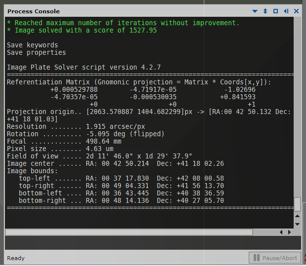

Quelques specs par astrométrie (m31) si ça t’intéresse:

Moi je trouve que ta M31 en 1min20 est la mieux réussie je pense qu'il me faudrait au moins 5 minutes pour obtenir la même chose.
M42 est pas mal çà manque de flats :D tu voulais la faire plus dans l'esprit VA !
J'ai pas trop compris pourquoi tu as galéré avec les flats c'est rapide.
-focalisation sur une étoile je pose la tablette et j'intercale mon draps blanc tendu sur le scope je règle ma cam sur 35000 adu, gain unitaire et c'est parti.
@Steph avec des temps d'expo /intégration aussi courts ça risque d'être compliqué...et attend de lui coller des filtres
Je confirme ton histogramme va être complètement dans les choux sur certaines cibles avec le l-enhance même avec 2 minutes de pose black level au taqué dés fois c'est limite.
