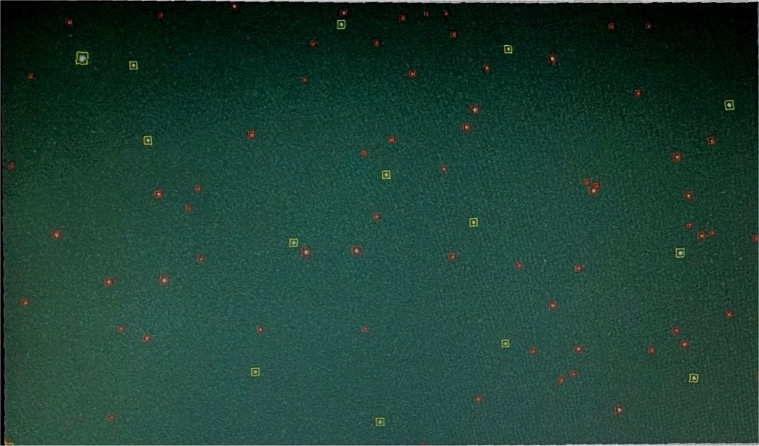

Il faut 1/2 degré de champ. Tu ne les as pas avec C9 réduit et ASI585, mais pas loin. Mets le gain plus haut, augmente le temps de pose, et essaie de démarrer l’alignement en étant pas trop loin du pole

Astap n’a rien à voir avec la procédure d’alignement polaire de SC. C’est entièrement géré en interne par SC qui a sa propre résolution astrométrique pour ça.

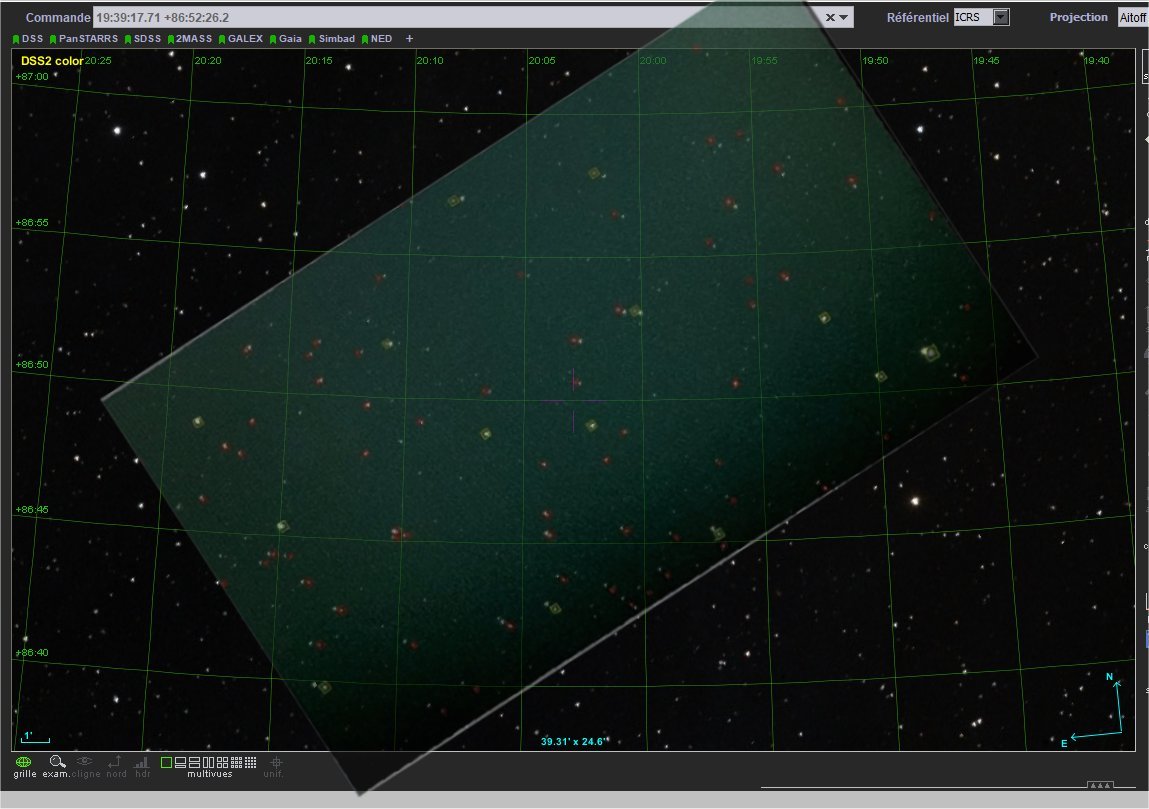

Pas surprenant le "could not solve"
J'ai réussi à récupérer ton image (si tu avais fait une capture d'écran avec la touche prévue pour , çà aurait été mieux :mrgreen: )

Grâce au travail de @pejive on sait que ton viseur polaire a au moins 3º d’écart avec ton tube :mrgreen:

C'est le radius 0.270° qui bloque. C'est ça @pejive ?
Va-y Zibou !!
Message par pejive » 10 nov. 2022, 08:13
10 nov. 2022, 07:54
ben non! Ce qui bloque c'est qu'il pointe bien à côté :lol:
La bonne nouvelle c'est que presque tous les carrés rouges de Sharpcap sont bien des étoiles et non des pixels chauds
Le pôle céleste de Zibou: :mrgreen:

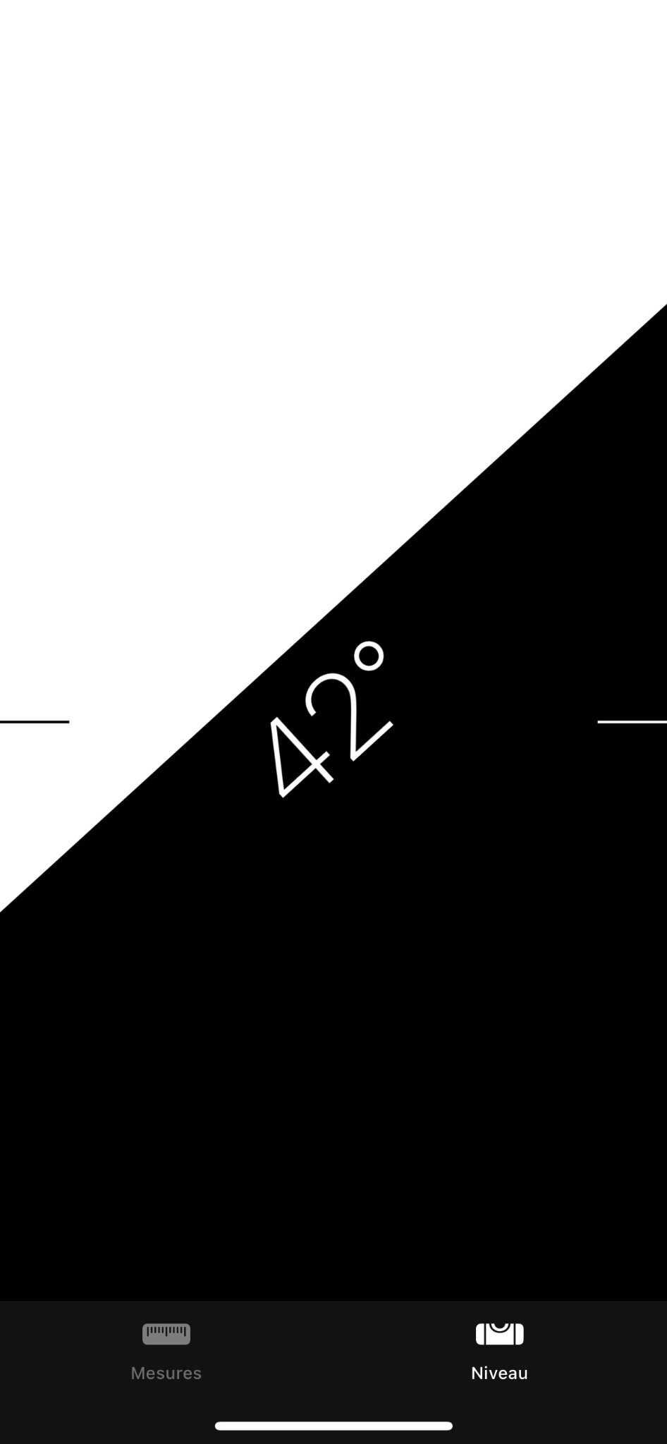

C'est la déclinaison qu'il faut vérifier; ton axe d'AD doit être incliné de 49° sur l'horizontale
Si tu trouves un inclinomètre pour i-phone ...
Va-y Zibou !!
Message par clouzot » 10 nov. 2022, 18:55
10 nov. 2022, 18:52
Il y en a un intégré dans l’app Mesure
