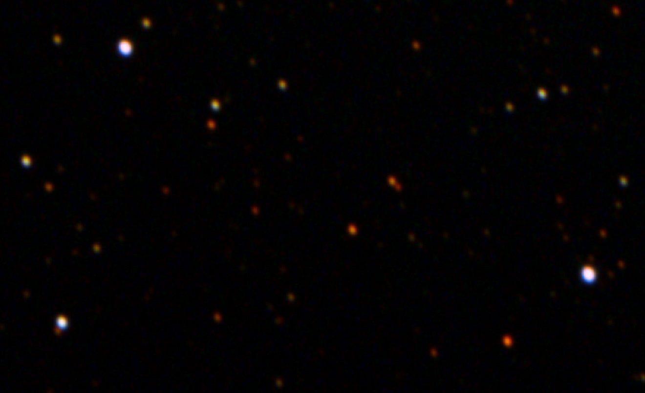

t'as utilisé le correcteur de coma ? si oui, tu es certain d'utiliser le bon backfocus, car il te reste beaucoup de coma. @Christ qui à le même reducteur tu en penses quoi ?
Tu as aussi du chromatisme (les étoiles bleues / blanches / oranges), plutôt rare sur un newton, peut être que le mauvais positionnement du correcteur peu provoqué ce phénomène @Christ ?

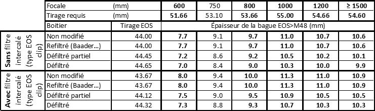

tu peux te référer à ce petit tableau très bien fait la distance du gpu 4 lentilles varie en fonction des focales par défaut c'est 55mm
gpu 4 lentilles.jpg (51.03 Kio) Consulté 3910 fois
moi je dirais plutôt que c'est un problème de grosse pl ou alors comme @mickyman23 adore les images brutes de chez brutes :D y a beaucoup trop de gain a voir en refaisant des tests

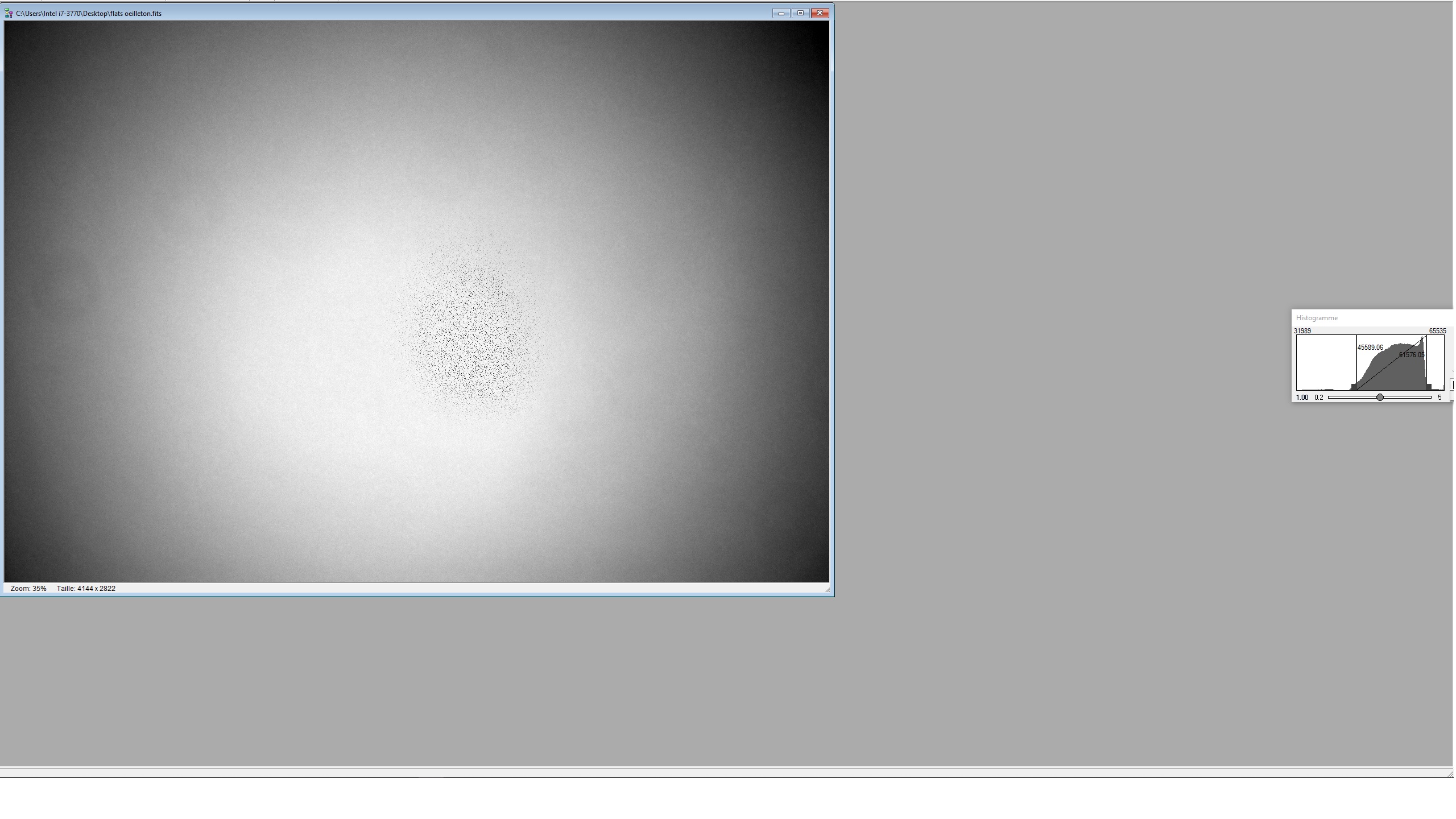

Ça vignette, mais c'est normal, ce qui ne l'est pas c'est que le vignettage ne soit pas centré. Je pense que ta chaîne optique n'est plus alignée, il faudrait refaire son alignement (ce que l'on a fait il y a quelques mois)
oui c'est un problème de collimation avec le secondaire qui n'est pas aligné
je m'en suis aussi rendu compte de mon côté en faisant mes flats

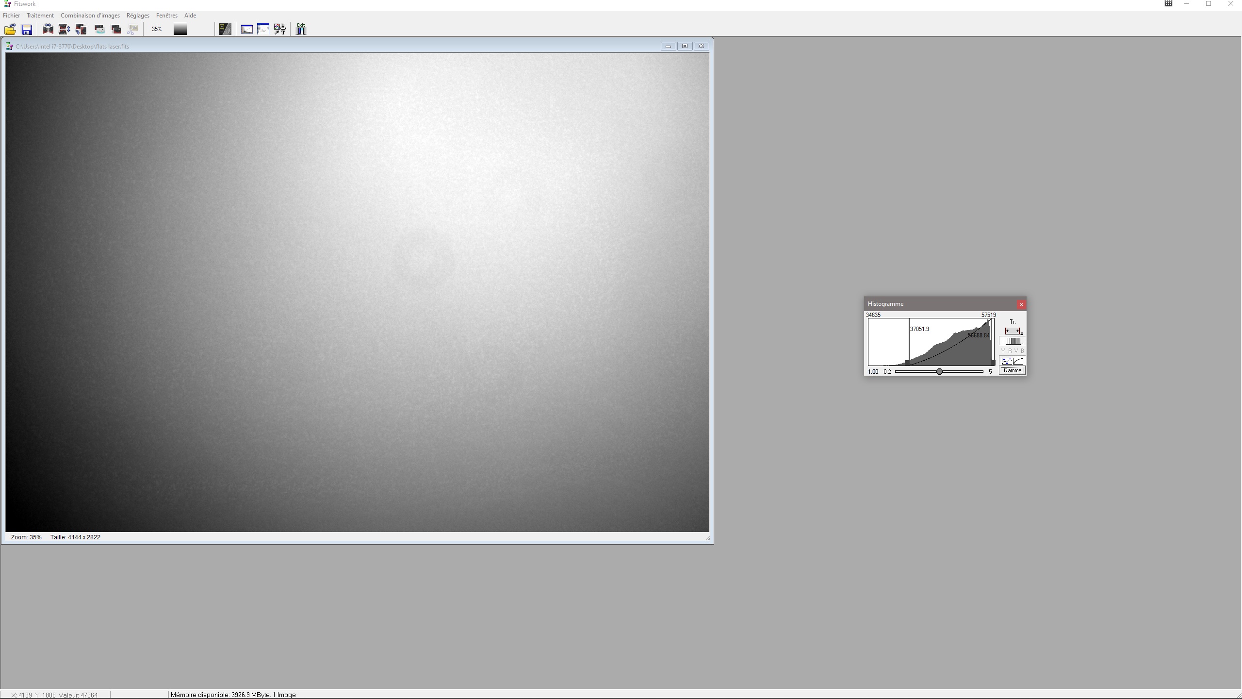

fait au laser c'est clairement pas fiable y a du jeu dans le po on voit bien que le capteur n'est pas éclairé uniformément
fait cette fois dans le garage avec un œilleton juste pour tester pas de focalisation faite sur une étoile c'est mieux
j'ai du coup commandé un Cheshire pour la collimation du secondaire et le laser pour le primaire.

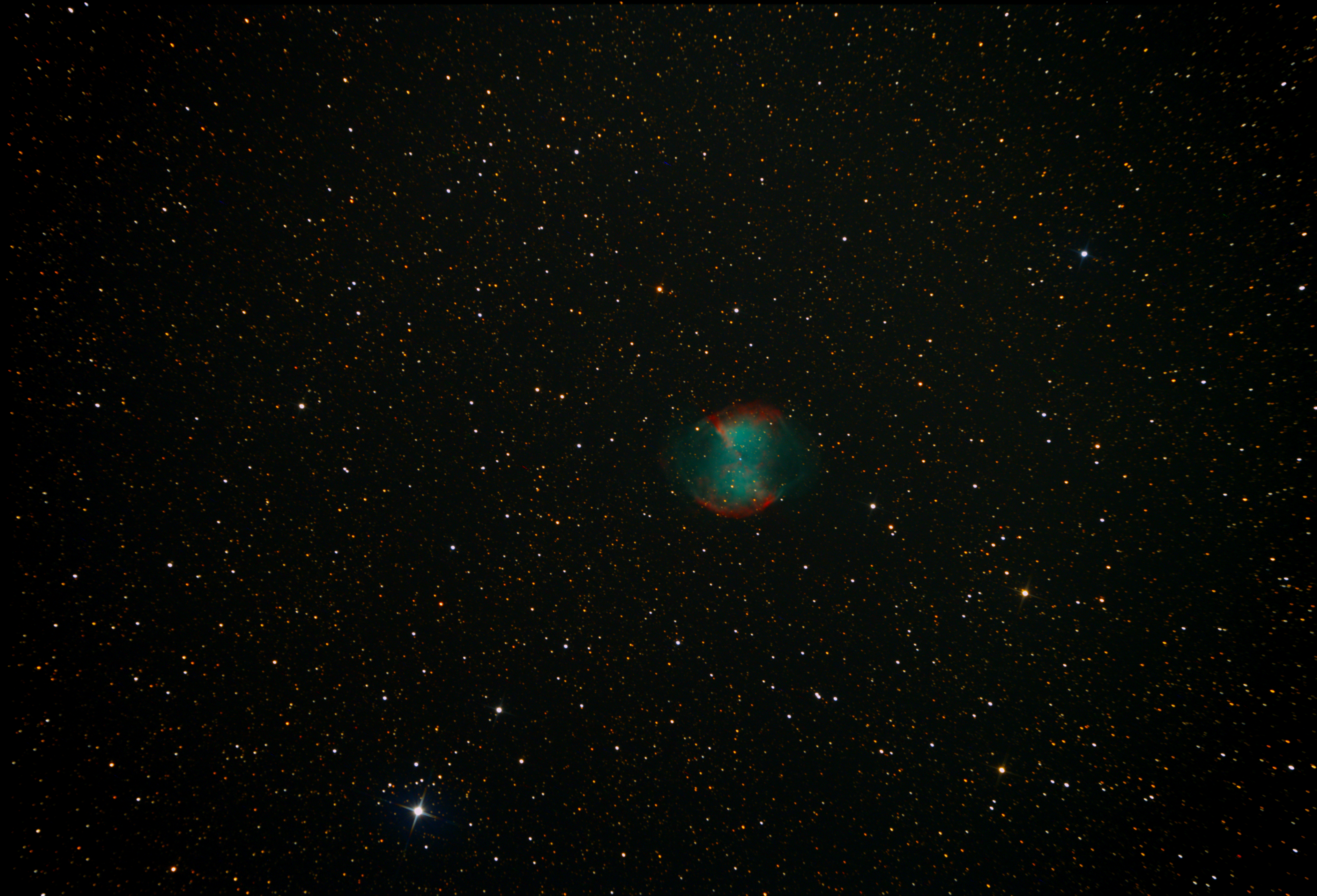

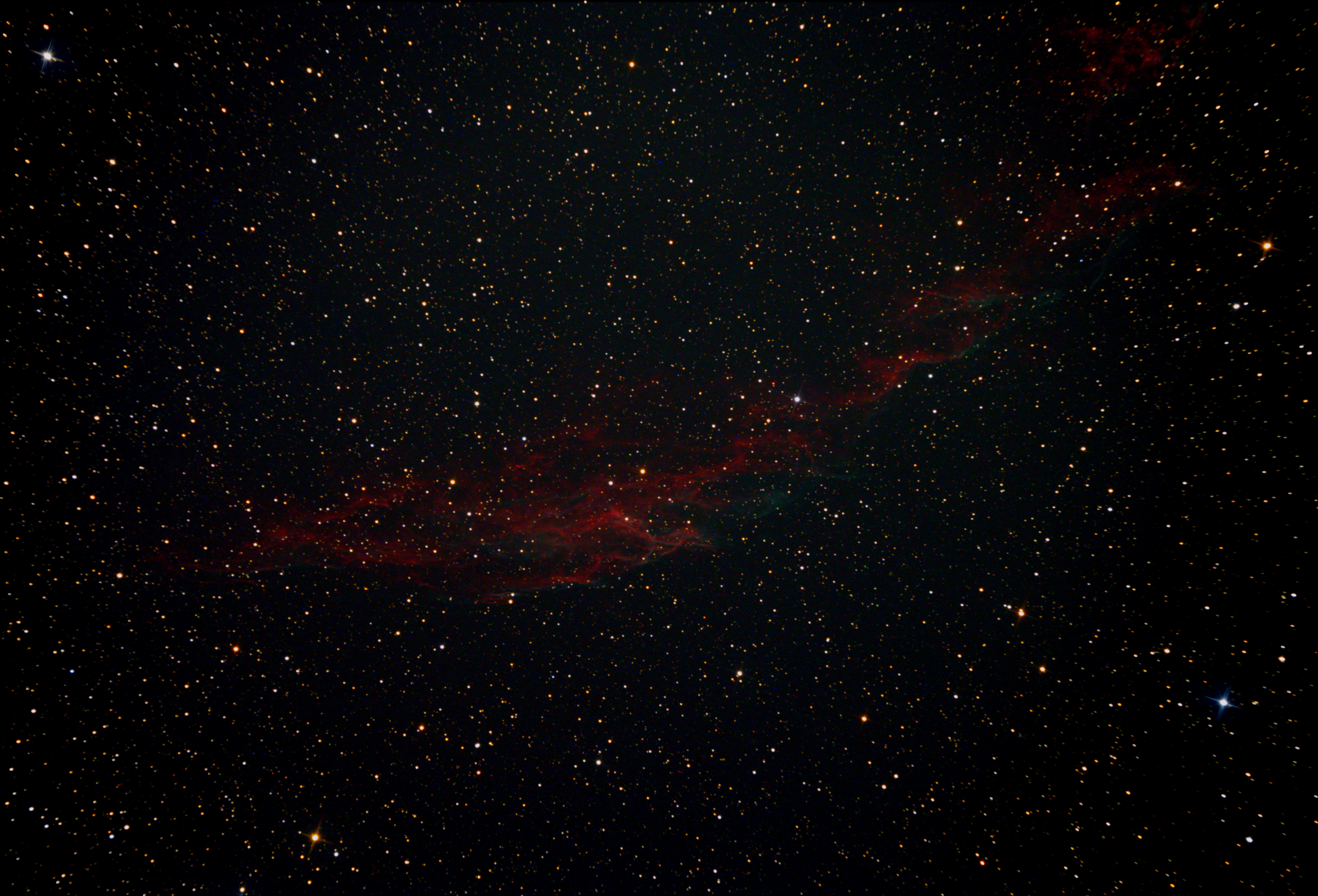

Message par mickyman23 » 13 nov. 2019, 22:02
Salut les copains!
J'ai ressortie le matos ce soir avant 20h mais la lune était déjà bien présente.
Ayant complétement foiré mon observation d'hier (nuages + Lune) je voulais recommencer ce soir
Ma M27 est plus belle que la dernière, hein lolo! @Ubuntu :mrgreen:
Pour NGC 6992 la Lune éclairait mon ciel tel un phare je distinguais à peine Cassiopée... :snooty:
Ca vignette mais c'est mieux qu'hier croyez moi!
Le tout sans darks et sans gants bien évidemment…
Après ces 3 observations, la température est descendu à -1° à 20h , le pc, les bouchons du telescope (et mes sourcils) avait du givre…
M31 24x16sec
M27 42x16sec
NGC 6992 40x 16sec

+1 pour M27 tu t'en sort bien avec la pleine lune !
