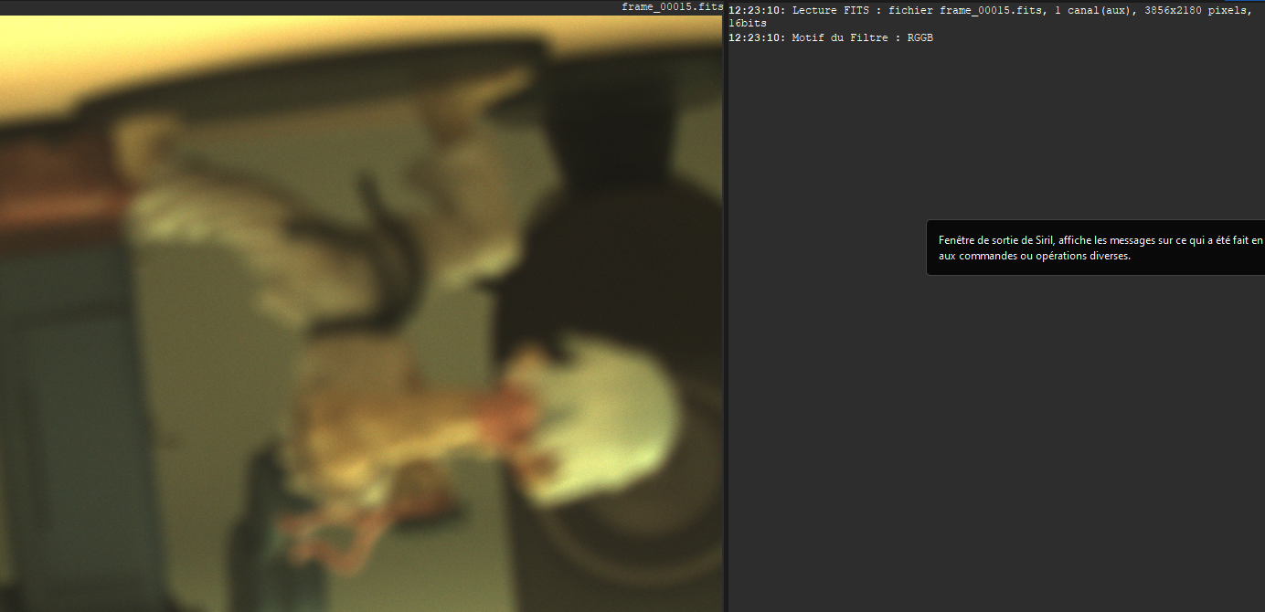

J'étais parti pour travailler sur la règle des 3 sigmas, mais j'ai des soucis de matrice de Bayer que je ne m'explique pas entre Sharpcap et Siril.
Parfois le dématriçage part en sucette et m'applique une matrice GRBG, parfois du RGGB (ce qui correspond à ma camera). On pourrait penser que, dans Siril, j'ai tout intérêt à laisser les options de dématriçage sur Auto, mais j'ai des gros doutes.
Je note aussi que, quand le dématriçage se passe mal, le sigma du ciel explose. Je ne comprends pas trop pourquoi.
J'ai fait plusieurs tests, mais je m'y perd
Avec détection automatique de matrice
Sans
Unitaire issue d'un Livestack de Ryu, tout flou et en plein Hadoken / Siril avec détection automatique de matrice
Les couleurs sont bonne et il applique du RGGB
Même unitaire / Siril forcé en RGGB
Il applique du RGGB, mais ça ne marche pas du tout

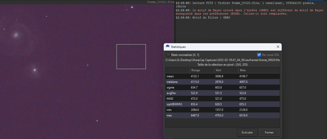

Unitaire de M51 / Siril avec détection automatique de matrice
Il applique du GRBG, c'est rouge et le sigma de fdc est à 630
Il applique du RGGB, c'est vert et le sigma de fdc est à 250
La même image ouverte dans Sharpcap (Folder monitor) / Debayer Off
> C'est vert
La même image / Debayer Force RGGB
> C'est rouge
Si je résume :
- Images terrestres : Il faut laisser le dématriçage auto dans Siril
- Images de M51 :
>> Dématriçage auto dans Siril > ciel rouge, correspond à Sharpcap avec dématriçage RGGB
>> RGGB forcé dans Siril > ciel vert, comme Sharpcap avec debayer Off
Au secours !! :lol:
J'aurais tendance à penser que le dématriçage auto dans Siril est la meilleure option (dommage je préférai le sigma du RGGB forcé ...). Quelqu'un pourrait le confirmer ?

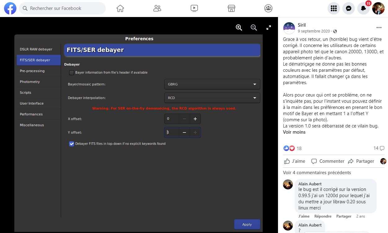

Message par kaelig » 18 mars 2023, 13:29
As-tu regardé ce point:
Fits_debayer_ Facebook.png (144.56 Kio) Consulté 3213 fois
ouiouiblog
Messages : 1706
Localisation : 44
Oui-Oui dans les étoiles
Message par ouiouiblog » 18 mars 2023, 13:46
Merci @kaelig. Il me semble que ça concerne une vielle version. J'utilise la 1.2.0 beta2 et le menu est différent.
Je viens de me rendre compte que le bug est aléatoire. Je viens de réouvrir Ryu en RGGB forcé et l'image est bonne.
> Sur les images terrestres, j'ai maintenant le même résultat en RGGB forcé et en Matrice auto
> Pas sur les images de M51
Je vais repasser sur la version stable pour vérifier si ce n'est pas juste un problème de Beta.

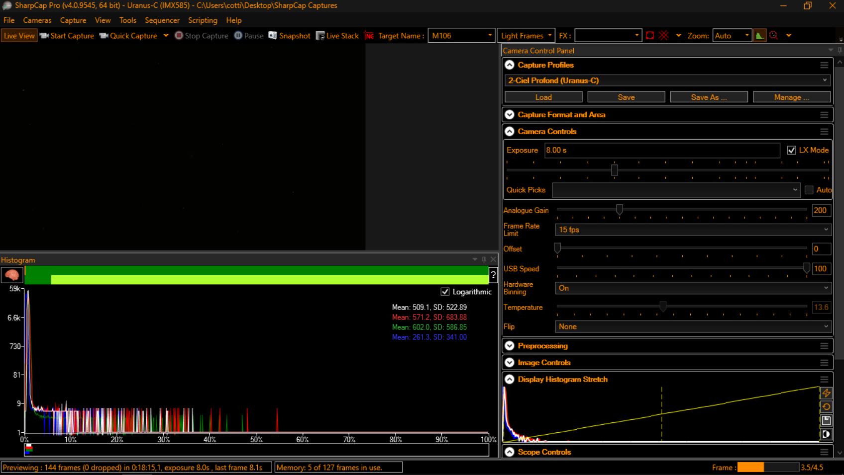

Message par ouiouiblog » 19 mars 2023, 23:40
Les nuages se sont barrés :D
Test histo : ca me semble OK à Expo 8 sec, Gain 200 (pour être franc, je pense que j'aurai du mettre un peu d'offset, mais trop tard, j'ai déjà fait mes darks)

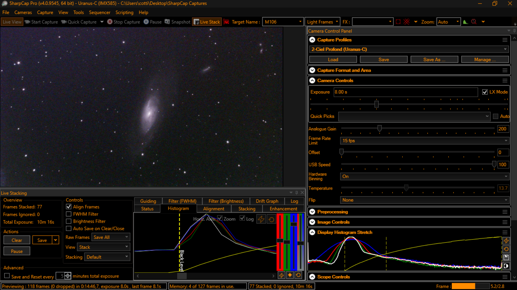

M106

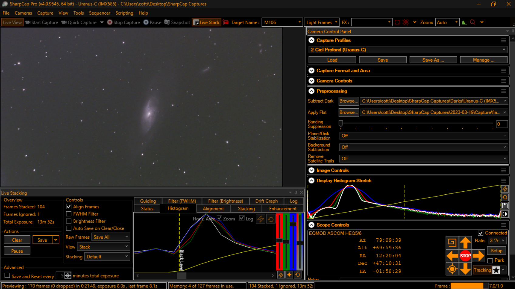

Je ne comprends pas, j'ai l'impression que les Darks sont sans effet sur l'image
Avec Dark
Sans Dark

Message par Fabiolat74 » 19 mars 2023, 23:56
quand je regarde tes prises la bande en haut me fais penser a une source lumineuse
ouiouiblog
Messages : 1706
Localisation : 44
Message par ouiouiblog » 19 mars 2023, 23:59
@zibou, 20 Darks seulement, c'est peut-être un truc à creuser effectivement
19 mars 2023, 23:56
la bande en haut
Je ne vois pas quelle bande tu parles Fab, tu pourrais préciser stp ? Le gradient en haut à gauche ?
Message par Fabiolat74 » 20 mars 2023, 00:03
oui forte zone a gauche mais sa va jusqu'a la droite de ta photo
Message par Fabiolat74 » 20 mars 2023, 00:10
et sa viens pas des darks qui foire tu aurais des pixels chauds sur la photo ici c est pas le cas , voila c est juste mon avis a voir essais de faire une cible a l opposé et regarde si tu as pareil, si c est une source lumineuse qui est fautif tu retrouveras la zone ailleurs sur ta photo et pas au meme endroit je pense

- Je me rend compte que le bining influe aussi sur le sigma de fond de ciel, et dans le sens inverse que ce que je pensais : c'est 2 fois moins bruité en Bin 2 (alors que le capteur est pourtant plus sensible, je suppose que le bruit est lissé par les capteurs plus gros).
- J'explose la règle des 3 sigmas (et j'aime ça :mrgreen: ), avec des valeurs qui ne dépendent finalement pas beaucoup du temps de pose. Je n'avais pas les Dark à bonne température en Bin 2, mais il me semble que les Darks aussi ont un sigma plus faible en Bin 2
- Pour conserver un fdc non bruité, je peux passer à :
>> 2 ou 4 secondes en Bin 1
>> ou 4 à 16 secondes en Bin 2 (où je serais peut-être limité par la règle des 3 sigmas)
En conclusion, à partir de ce soir c'est décidé, je ne jure plus que par le Bin 2 en ciel profond.
