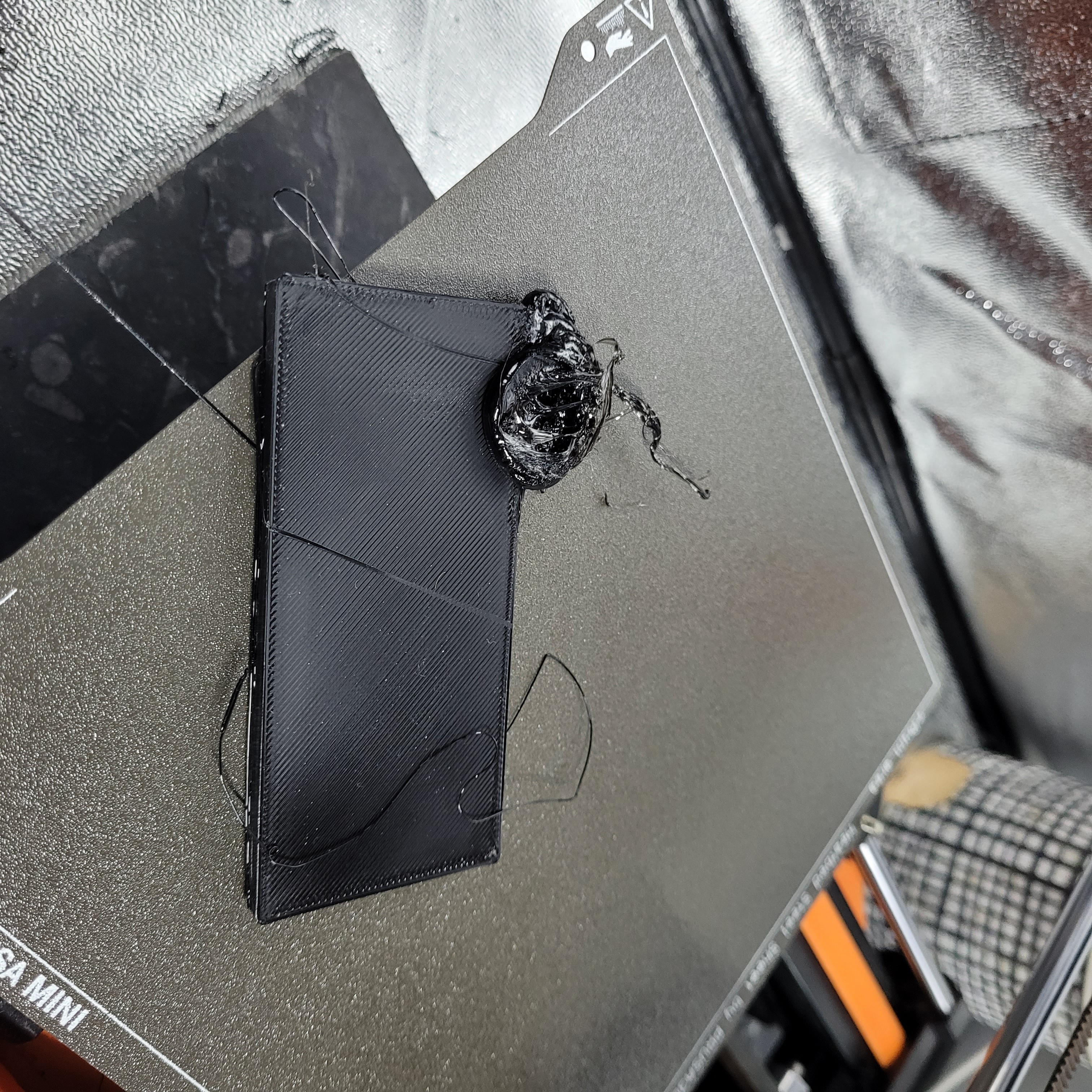

@lordzurp je vais avoir besoin de tes conseils. La hotend standard de ma Mk4 est complètement bouchée. Symptôme principal : l'entrainement de l'extrudeur qui clique (fort) et n'arrive pas à faire avancer le filament.
J'ai déjà
- chauffé, mis l'aiguille d'acupuncture fournie dans la hotend (elle remonte quasi en entier)
- sorti la hotend, mis en chauffe à bloc, passé à la main un filament (le filament fondu sort bien de la hotend)
- démonté et remonté tout l'entraînement pour vérifier qu'il n'y avait pas de merdouilles dedans
Des idées ?
J'ai déjà
Des idées ?

https://forum.prusa3d.com/forum/origina ... t-shaping/
En gros, la personne s'est retrouvée avec du plastique collé aux parois du tube qui doit normalement rester froid
Ton problème est probablement très différent mais je trouvais ce lien intéressant à mentionner, car ce n'est pas ce qu'on avait l'habitude de voir avec les anciennes buses beaucoup plus courtes.

Merci pour le lien. On avait d'autres soucis avec les tubes en PETG (le passage dans la partie métal était toujours un pari). Mais qu'il reste du plastique dans la partie censément "froide", ça pourrait expliquer ma galère. Je sens qu'il va falloir que je démonte et nettoie au chalumeau (qui sert habituellement à faire des crèmes brulées !) avec je sais pas quoi qui fasse 1.75mm de diam.

Problème résolu à coup de chalumeau, en insistant pas mal. Le tube était plein de matériau à moitié cramé. Chauffage réparti sur toute la pièce, passage manuel d'une mèche de 1.5mm avec prudence et nettoyage à chaque sortie, puis "cold pull" automatique (merci Prusa pour l'ajout de la manip dans le firmware) pour virer les résidus

Salut tout le monde, comme vous le savez j'ai une prusa Mini
J'imprime du PTEG Amazon basics (conseillé par @lordzurp )
Tout marchait bien, impression après impression, mais depuis quelques jours c'est le bazar.
Ca décolle puis cela s'effile, un vrai carnage.
Du coup hier, j'ai tout revérifié les vis. J'ai revérifié et légèrement réajusté la sonde Pinda. J'ai refait 2 motifs de test après ajustement du Z offset.
Ensuite, je regarde sur internet, je réajuste les paramètres du Prusaslicer
Je passe de "Generic PTEG" à "Prusament PTEG"
La temperature de la buse qui était à 235°C
passe à 230°C pour la première couche
puis 240°C pour les couches suivantes
La température de la plaque passe de 85 à 80°C
J'imprime quelques petits trucs pour voir, aucun souci, ca passe.
Je repasse sur une plus grosse pièce et patatra, un autre souci
Tout se passe bien, je fais pas mal de couches, puis ca se décolle et ca colle
Je ne comprends pas où est mon erreur ou mon souci.
J'ai la même bobine que la semaine dernière, je nettoie à l'alcool isopropylique et la plaque texturée Prusa est neuve.
Help

@kaelig pour tes premières couches, vitesse lente et température de buse et plateau plus élevéeS, tu accélères et tu mets une température de buse moins élevée à partir de la troisième couche par ex. vérifies ton Zoffset (tu l'a fait mais on ne sait jamais), le réglage du bed mesh. Et je pense que tu es en sous extrusion, vérifies /refais la calibration de l'extruder.
tu utilises quelle taille de buse ?
Et important, tu dois sécher ton filament (séchoir a filament, four, radiateur), l'humidité est l'ennemi numéro 1.
