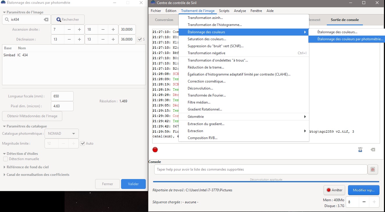

l’étalonnage des couleurs par photométrie
ça j'ai pas...jamais essayé Siril, l'étalonage marche à chaque fois ?
Christ
Messages : 493
Live Stack SC depuis ma petite Bretagne
Message par Christ » 04 déc. 2019, 22:31
oui ça marche plutôt bien tu rentres juste la taille exacte des pixels de ta cam imageuse dans notre cas c'est 4.63 et la longueur focale de ton tube c'est tout
tu cliques ensuite sur obtenir les métadonnées de l'image ou sinon tu fais une recherche par le nom de l'objet
tu cliques ensuite sur obtenir les métadonnées de l'image ou sinon tu fais une recherche par le nom de l'objetSans titre.jpg

Normalement oui ça se rapproche des vraie couleurs il interroge les bases de données astro simbad ou vizier
Ensuite il fait un calcul astrométrique afin de repérer les étoiles présentes dans l'image puis un calcul photométrique à partir de ces étoiles pour ajuster les couleur.
Y a un bon tuto de Colmic dont je me suis servi sur webastro : https://www.webastro.net/noctua/astroph ... shop-r185/

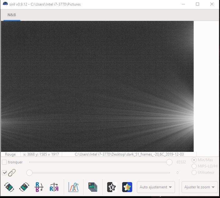

Salut Steph je ne sais si c'est normal mais effectivement avec le l-enhance les pixels chaud restant sont beaucoup plus voyant que sans le filtre. J'ai mis les bons darks j'en ai fait 51 à -20 degrés avec le même temps de pose au gain unitaire
L'amp glow lui est bien enlevé y a pas de problème.

Je vais peut être essayer de faire des darks à -25 j'ai encore de la marge avec le cooler qui tourne entre 40 et 45%. Cette cam est plutôt faite pour le VA avec des temps de pose de 210s j'ai forcement plus de pixels chaud non?
Je vais aussi augmenter les darks passer à 100 ? qu'est que tu en pense je go boulot à toute.

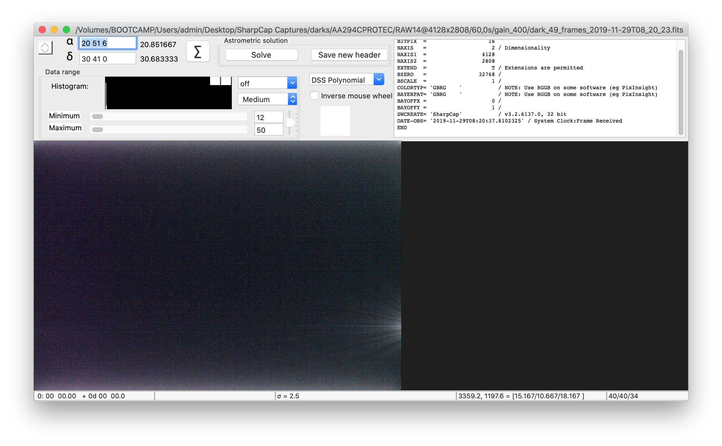

Message par clouzot » 05 déc. 2019, 10:01
Ils ont quelle tête tes darks une fois stretchés ? J'en ai déjà posté 1 ou 2 faits avec la 294, et j'ai cet espèce de texturage façon échiquier, faible mais visible quand même.
Gain unitaire, -10°, 49 darks empilés, USB speed 0.
Pour comparaison, ceux faits à 20° au gain unitaire avec la 183, beaucoup plus propres alors que je n'en ai empilé que cinq. Y'a un souci quand même avec cette cam, ou alors je m'y prends mal.

Voici mes darks tout en usb speed au mini si ça peut te rassurer @clouzot j'ai exactement la même texture echequier que toi avec un amp glow qui est proportionnel au temps de pose.
à 30s de pose 100 darks -15°
100 darks -15° 30s.JPG (53.73 Kio) Consulté 4344 fois
Christ
Messages : 493
Message par Christ » 05 déc. 2019, 19:44
à 180s de pose 51 et 100 darks -20° et -15°l'amp glow est violent y en de partout !
Christ
Messages : 493
Message par Christ » 05 déc. 2019, 19:46
Et celui à 210s 51 darks -20° que j'ai utilisé pour imagerBarnard33 et la flamme c'est feu d'artifices :D
51 darks -20° 210s.JPG (56.14 Kio) Consulté 4343 fois

Ooook, déjà on a la même caméra avec les mêmes défauts. Ca vaudrait le coup d'envoyer un petit message à Ian sur le FB d'Altair... Je vais quand même chercher ce que donne une ASI294Pro dans les mêmes conditions, il y aura bien quelqu'un qui l'aura posté. @Aubin-A ce n'est pas cette caméra que tu as ?
