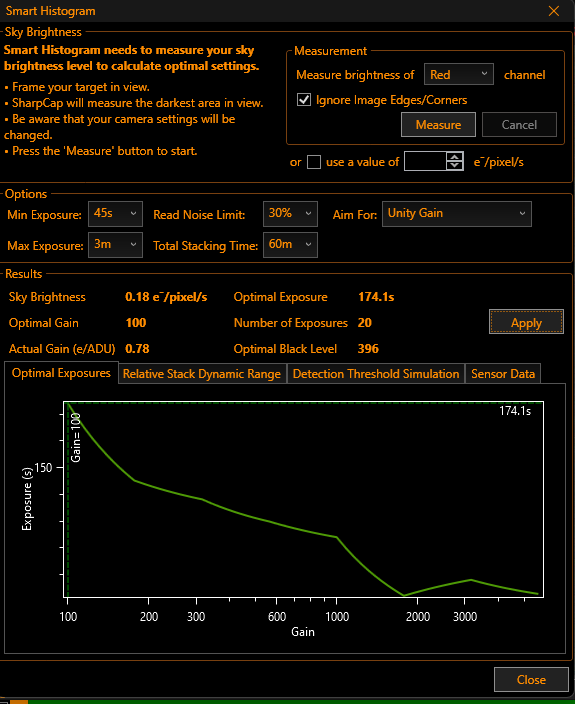

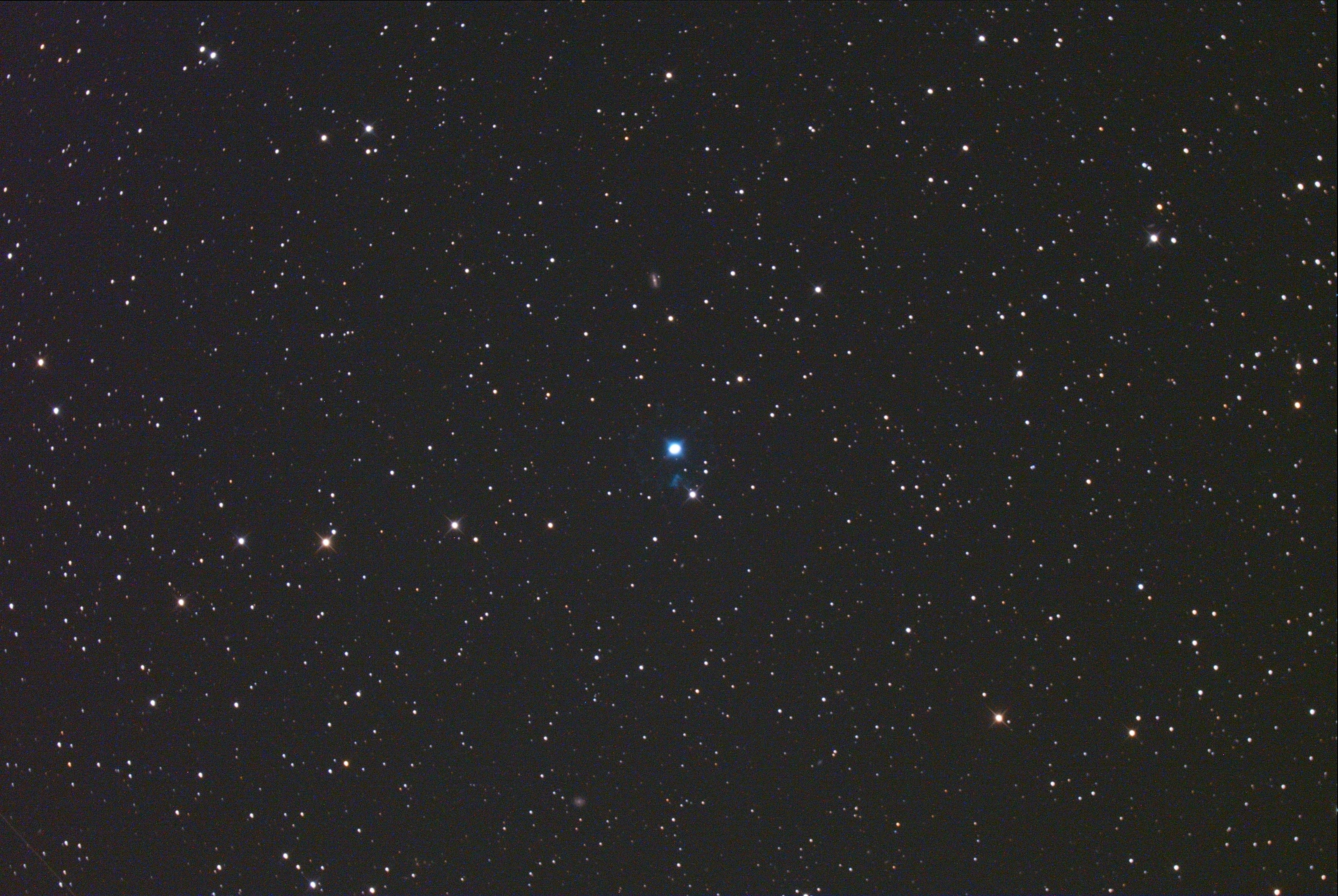

Bon je suis passé a NGC6543 la nébuleuse de l'oeil de chat (encore) pour compléter mes accumulation de signal. La encore j'ai laissé SC pro me calculer les paramètres optimaux selon le fdc gain 439 , offset 396 , env 3min de poses par frame... et pas de donuts. J'ai essayé avant avec gain 100 les cercles sont réapparus ... donc j'ai ecouté sc.
1076s de pose :

comment fais-tu pour avoir le gain que sc te recommande?
Messages : 5877
VA d'Opmc73
Message par Opmc73 » 28 août 2024, 01:29
28 août 2024, 01:20
sc te recommande?
dans l'histogramme avec le cerveau , je clique sur le cerveau, je lui donne ma plage de temps de pose par ex mini 60s maxi 90s , le % de bruit de lecture que je souhaite, et je lance la mesure. Il calcule les gain, temps , offset recommandé en fonction de sa mesure du fond de ciel dans la couleur souaité (rv b ou le plus sombre) ...et te dis s'il y a ou non solution. A partir de la courbe qu'il a calculé, tu peux par exemple augmenter le temps de pose , le bruit de lecture etc... jusqu'a ce qu'il ait une solution et la tu peux faire appliquer.
et faut avoir fait l'analyse du capteur de la camera avant bien sur

L'oeil du chat a 53 min de pose (18x179s) et j'ai un chat sur les pieds :mrgreen:

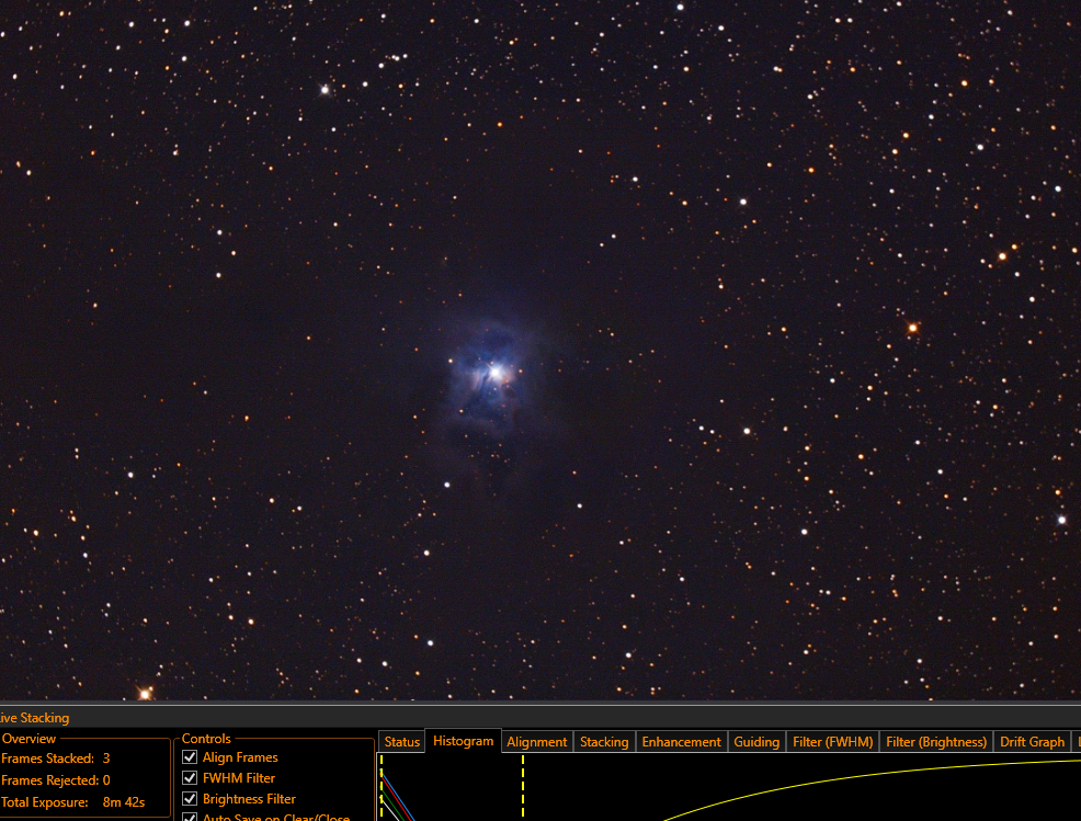

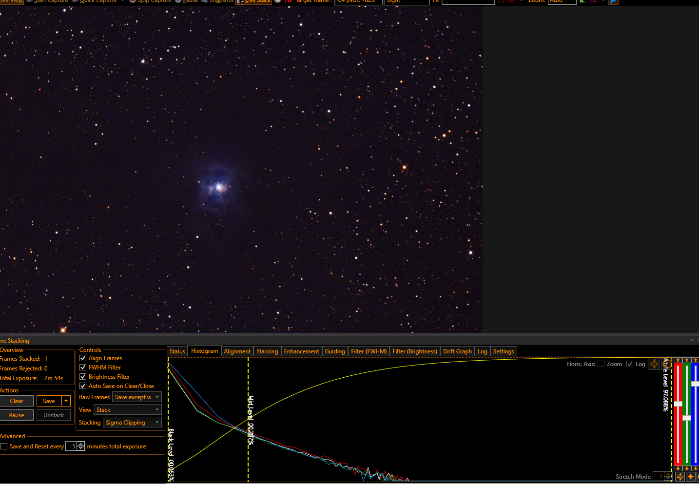

et c'est parti pour l'iris avec ces reglages proposé
et pas de donut a priori
apres 8min

Message par Opmc73 » 28 août 2024, 02:52
Bon la Fwhm ces jours ci.... 6" d'arc... est ce que ce serait le SO4 dans l'atmosphere ? j'ai vu une alerte pour cette semaine sur une partie de l'europe et la France ?
et 37 min plus tard
