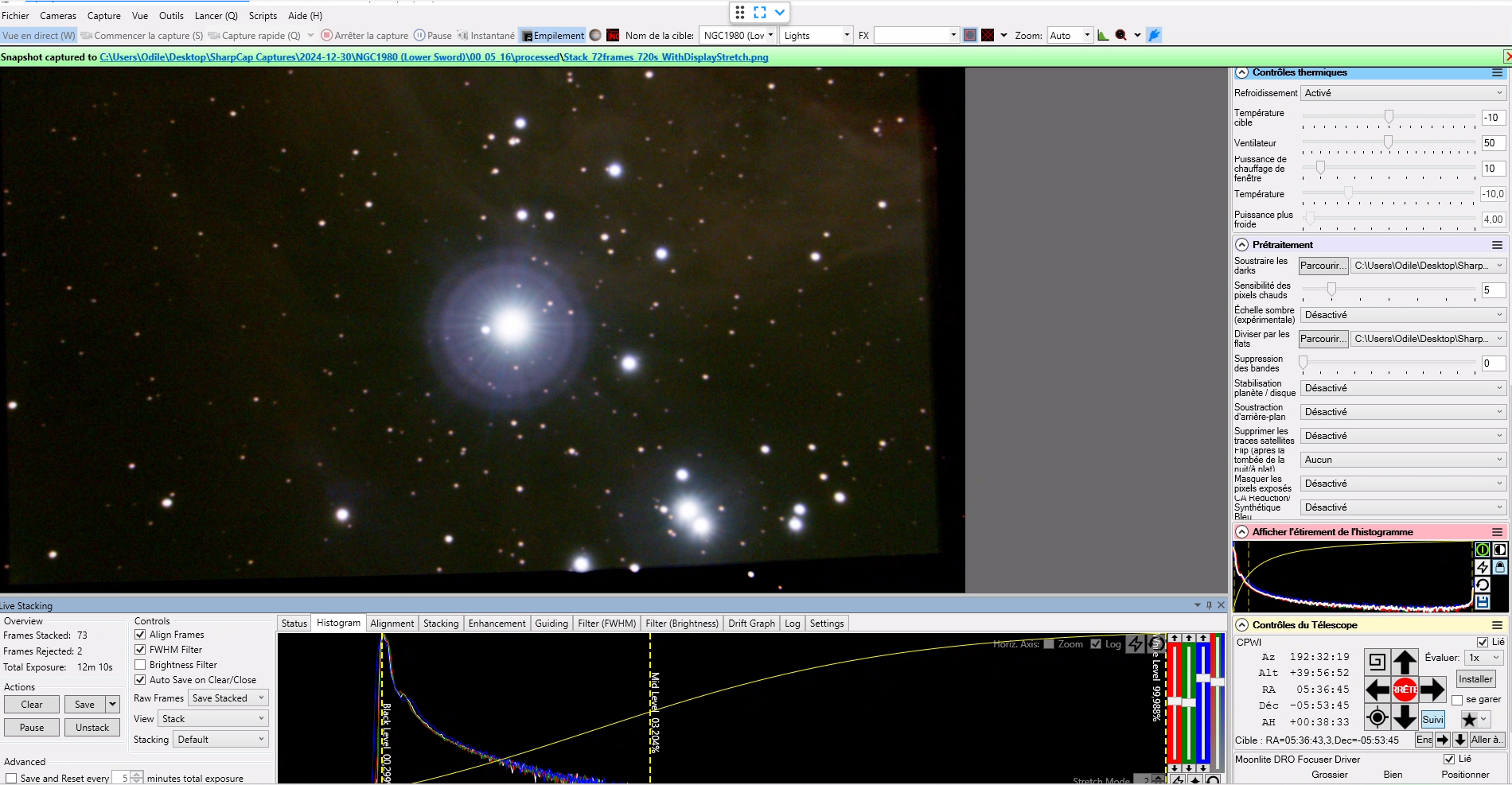

11 minutes sur NGC1980 (Lower Sword)

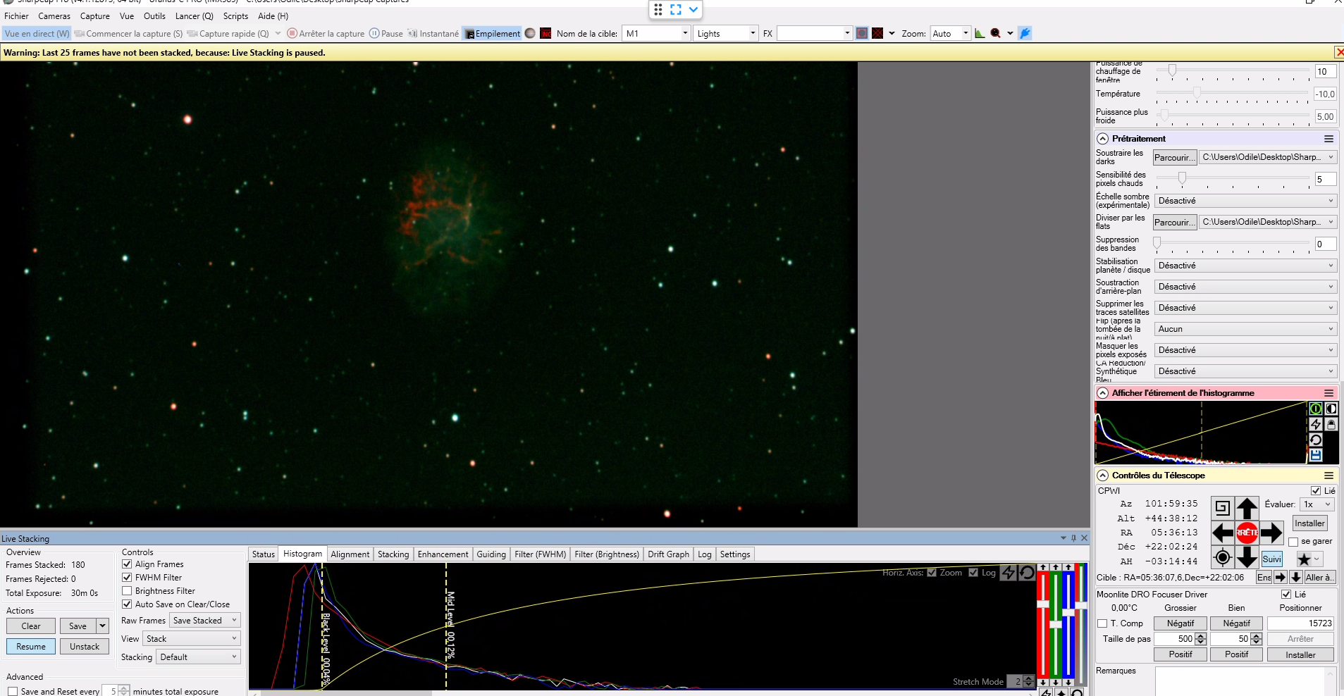

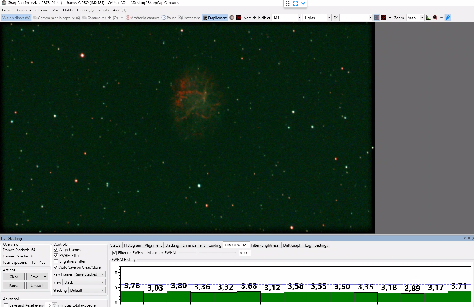

Bonsoir,
le ciel n'était pas prévu dégagé mais en fait pour le moment c'est dégagé au dessus de chez moi, donc je reprend mon apprentissage.
Voila M1 en ce moment poses de 10s avec filtre L-Enhance:
Après 30 minutes voila ce que j'ai juste avec les éclairs du grand histogramme
Et en retouchant un peu le grand histogramme pour mettre à mon goût mais justement, est ce que d'après vous c'est mieux, pour savoir si je dois faire ca ou pas.
J'ai monté le black level et baissé le mid

débuts en VA de darki
Message par Fabiolat74 » 07 janv. 2025, 20:02
salut ton image est verte façon de parler sur le graNd histogramme clic sur l'éclair sous les curseurs de couleurs cela devrait te mettre une image avec un fond du ciel normal et tu auras de plus belles couleurs sur M1
Ensuite sur le grand histo met le black level complement à gauche cela déplace la courbe sur le petit histo vers la droite et tu pourras mieux mettre tes curseurs pour avoir une plus belle image encore.

Message par darki » 07 janv. 2025, 21:16
J'avais cliqué, ais mes images sont souvent verte effectivement.
Pour l'histoire des histogramme, j'ai pas tout compris :lol:
Si je met la black à gauche, mon image est hyper bruitée je trouve (enfin le fond de ciel est pas noir).
Avec le filtre l-enhance, j'ai l'impression que si je clique sur l'éclair du petit histo, c'est une catastrophe.

Message par Olivier-Fantasy » 07 janv. 2025, 21:43
Bah, déjà tes images n'ont plus rien à voir avec tes débuts ! Donc, tu progresses vite !
Après, le truc qu'on a du mal à comprendre, c'est (si tu as cliqué sur l'éclair des couleurs, celui en bas du grand histo) par quel miracle les courbes de couleurs sont toujours décalées ? En cliquant sur l'éclair, ça les aligne (les 3 courbes sont superposées). Sauf si tu cliques à côté ou si quelque chose est coincé dans ton SC, je ne vois pas comment ces courbes peuvent être décalées après avoir cliqué sur l'éclair des couleurs.
Et du coup, même question pour l'éclair du haut : impossible que SC te mette le "black level" là où on le voit... Alors, peut-être qu'il fait ça parce qu'il est déboussolé, à cause des couleurs pas alignées ?... Je ne sais pas.
Déjà, il te faudrait un grand histo bien aligné... et là, effectivement, tu pourrais passer en "phase 2" (cf. le tuto des histos : viewtopic.php?p=122660#p122660) comme le propose Fabiolat... Ce n'est pas bien compliqué, mais si tu as de la peine sur la base, peut-être que la "phase 2" peut attendre ;)
Juste pour te rassurer : bidouiller le petit histo (genre cliquer sur l'éclair du petit histo ;) ) ça marche bien... mais seulement si tu as mis le black level du grand histo tout à gauche (l'image devient pourrie, mais l'éclair du petit histo remet tout en place... en mieux !). C'est ça, la "phase 2"... une fois que ton image est déjà bien, et que tu veux aller plus loin.
Mais bon... pour l'instant, entraine-toi avec la base, déjà ça sera bien :-)
Par exemple, si tu as gardé les images unitaires de ta M1 (car je vois que "Save Stacked" est choisi dans le menu d'options à gauche du grand histo), tu peux demander à SC de "rejouer la scène" (c'est la fonction "Monitor folder" : à la place de choisir ta caméra, tu choisis ça, puis tu lui dis où sont tes images).
SC va donc aller chercher les images et il fera "comme si " tu étais à nouveau en train d'observer. Donc, tu pourras t'entrainer à bidouiller les réglages tranquillement, même en plein jour :D
Ps : si tu veux, tu peux même nous passer le dossier avec les images, puis tes darks et flats si tu en as, et on peut ré-essayer de notre côté de les empiler, et on te montre ce qu'on a fait... Si ça se trouve, on aura aussi une image toute verte, et là on saura que ça ne vient pas des histogrammes (et il faudra chercher une autre cause ;) ).
