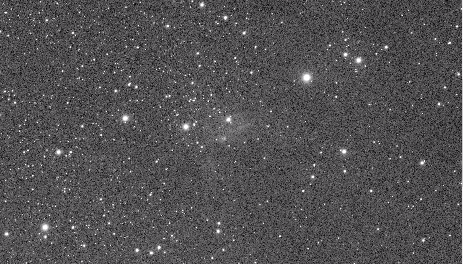

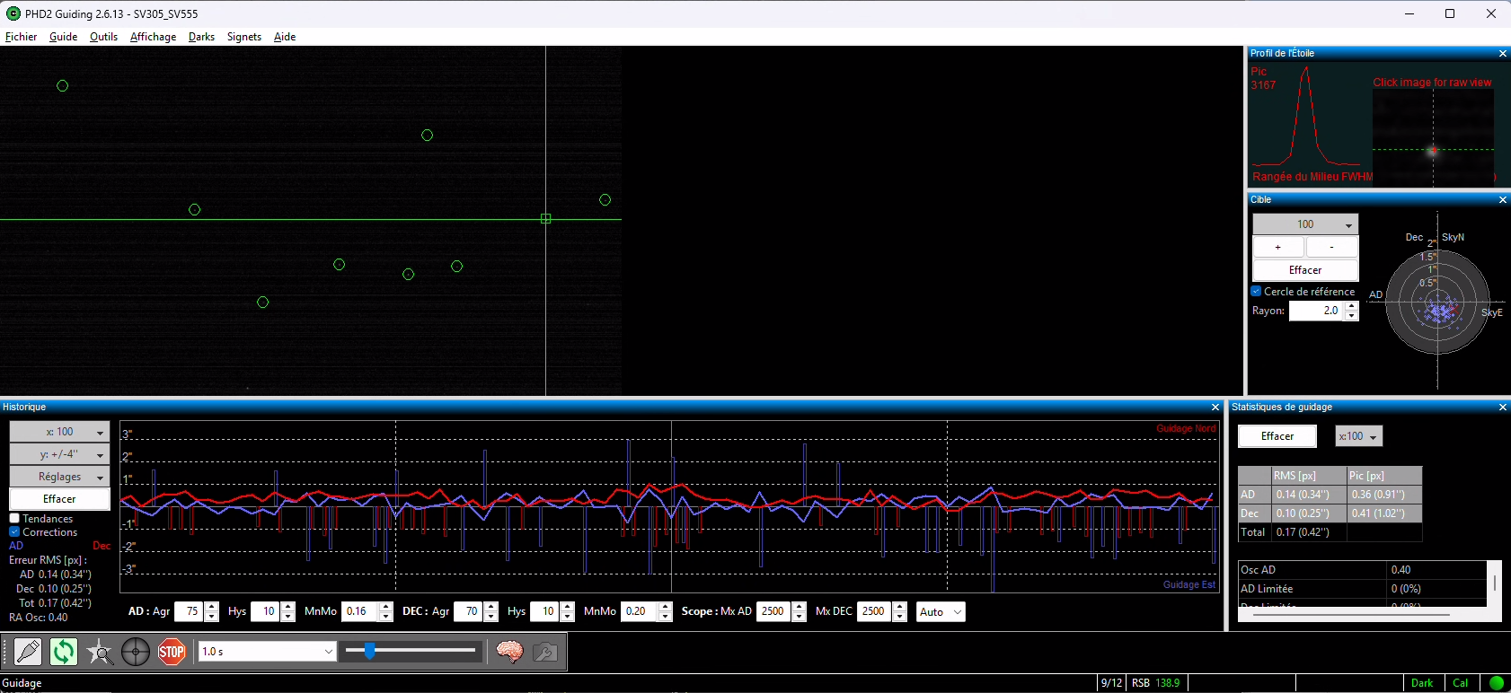

Message par darki » 02 sept. 2025, 22:19
Pose de 180s, crop à 100%
Messages : 4271
Début guidage

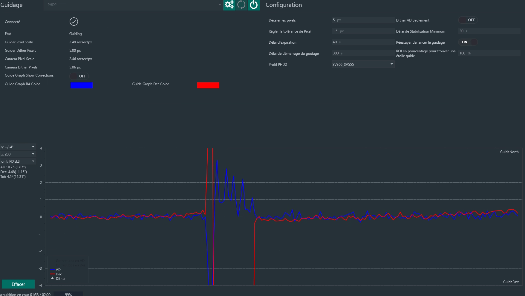

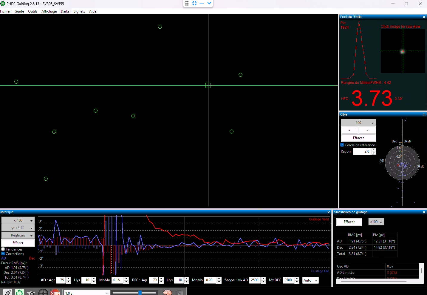

Message par darki » 02 sept. 2025, 22:23
le guidage en ce moment
Et après quelques temps, pour un début, je m'attendais à pire

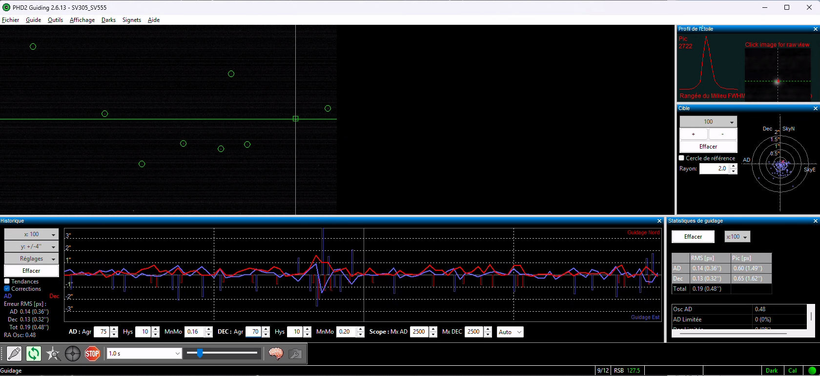

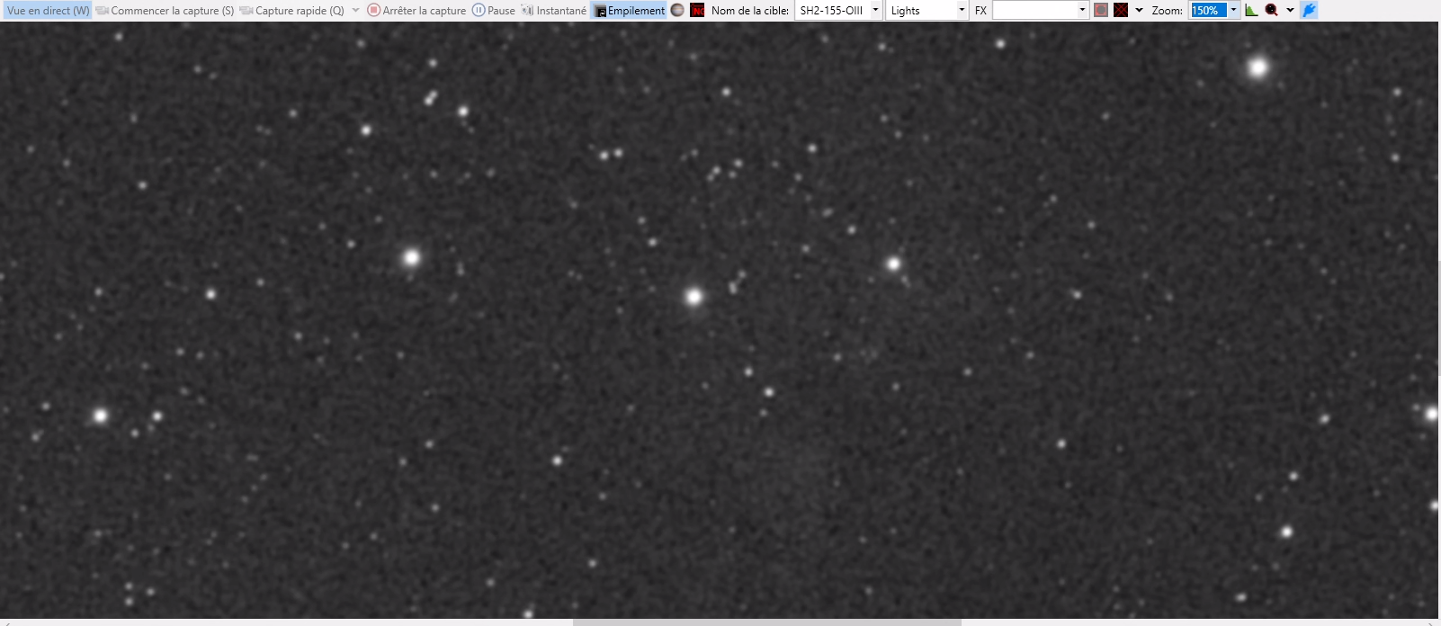

Messages : 4271
Début guidage

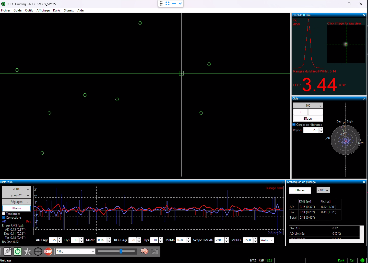

Message par darki » 02 sept. 2025, 23:02
Zoom à 150% empilement de 2 frames de 180s, filtre OIII
Messages : 4271
Début guidage

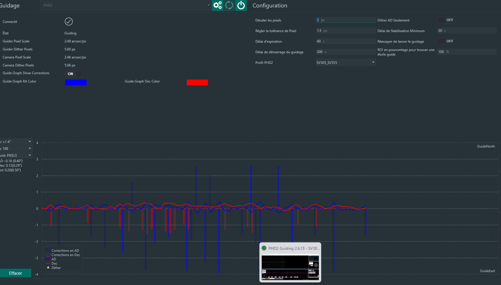

Message par darki » 02 sept. 2025, 23:06
Le guidage dans NINA.
Du coup, yapluka paramétrer mes séquences pour guider et attendre un vrai ciel sans passages nuageux (et sans trop de lune)
Messages : 16438
Début guidage
Message par clouzot » 02 sept. 2025, 23:19
sans trop de lune
Tu dégaines ton plus beau filtre Ha et tu peux shooter même avec la pleine Lune (ou presque). Ca t'entraînera.
Pour tes séquences, pense bien à rajouter un "Restore Guiding" dans les Triggers, sinon au premier passage de nuage PHD2 va s'arrêter de guider pour de bon.

Messages : 11036
Début guidage
Message par Olivier-Fantasy » 02 sept. 2025, 23:50
Tu m'étonnes, c'est même super : moins de 0.50" c'est ce que tout le monde espère ! ;)

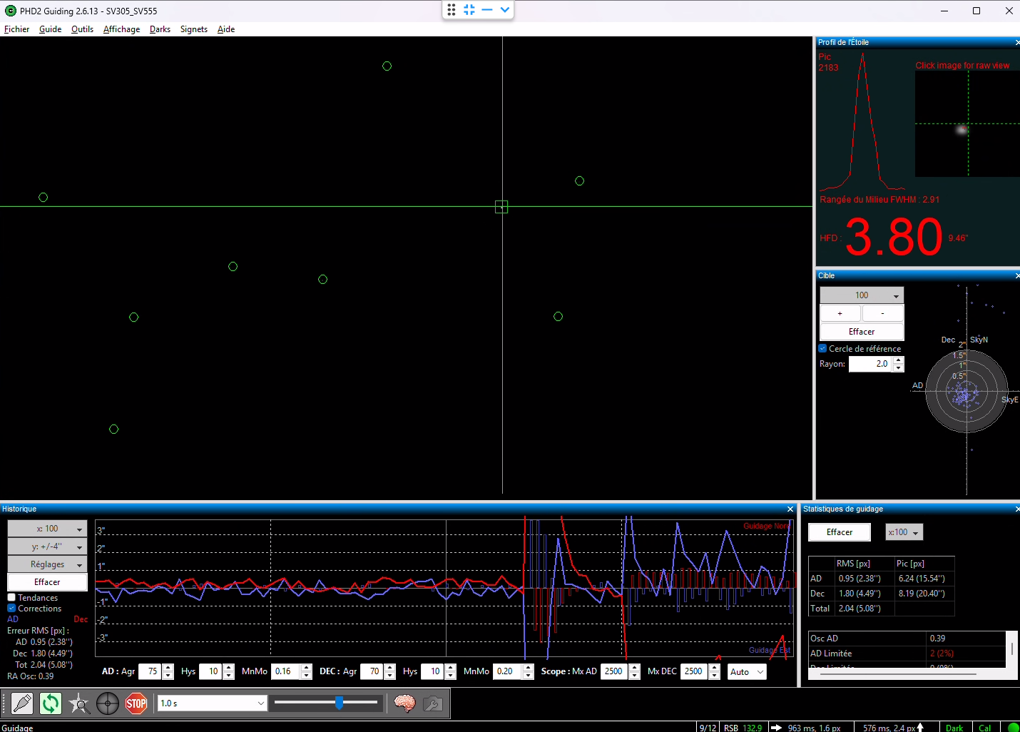

Message par darki » 03 sept. 2025, 22:38
Bizarre, au bout d'un moment phd2 a gueulé car il pouvait plus corriger en DEC (coincidence, NINA refaisait un focalisation, j'en ai programmé une toutes les 30 minutes).
J'ai arrété le guidage dans phd2.
Et j'ai laissé NINA le relancer avec restore guiding et c'est reparti.
Ca vous est déjà arrivé que phd parte en vrille et qu'en stoppant et relancant le guidage ca fonctionne ?
Messages : 4271
Début guidage
Message par darki » 03 sept. 2025, 22:58
La FWHM me parait correcte
Messages : 4271
Début guidage
Message par darki » 03 sept. 2025, 23:06
Encore une fois, focalisation en cours et guidage qui suit plus.
Je soupconne que le kit onstep qui gère la monture et le focuser n'arrive plus a faire passer corectement les ordres de suivi si il doit gérer le focuser

Message par darki » 03 sept. 2025, 23:08
et a la fin de la focalisation auto, les courbes commencent à se restabiliser
