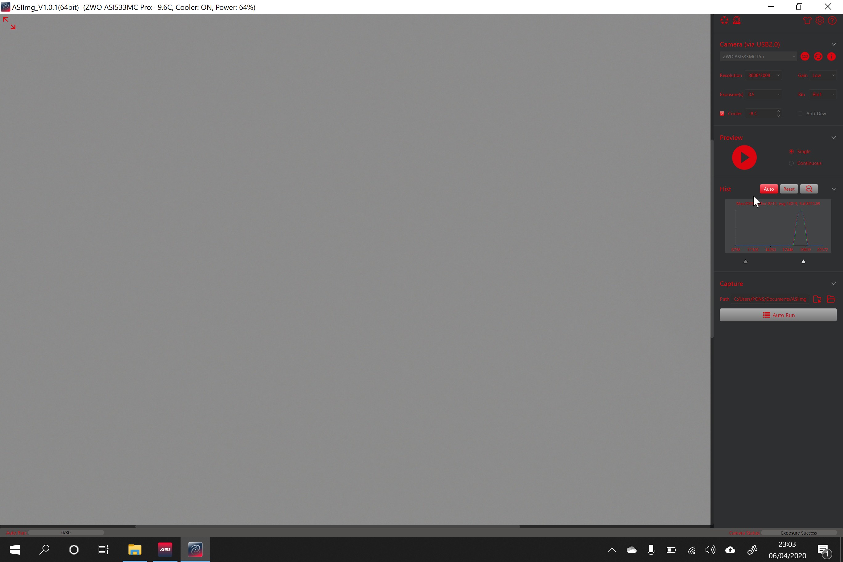

Message par apo » 06 avr. 2020, 23:12
A toutes fins utiles....
Même conditions (boite à flat au même niveau, 500 ms, Gain 100). Deux logiciels distincts
SHARPCAP
SharpCap Pro (v3.2.6281, 64 bit) - ZWO ASI533MC Pro (via USB2) - CUsersPONSDesktopSharpCap Captures.jpg
ASIImg (ASI Studio)
Y'en a un qui tire un peu plus sur le vert quand même... :?
Ca peut se pousser en l'état chez notre ami d'outre-Manche ?

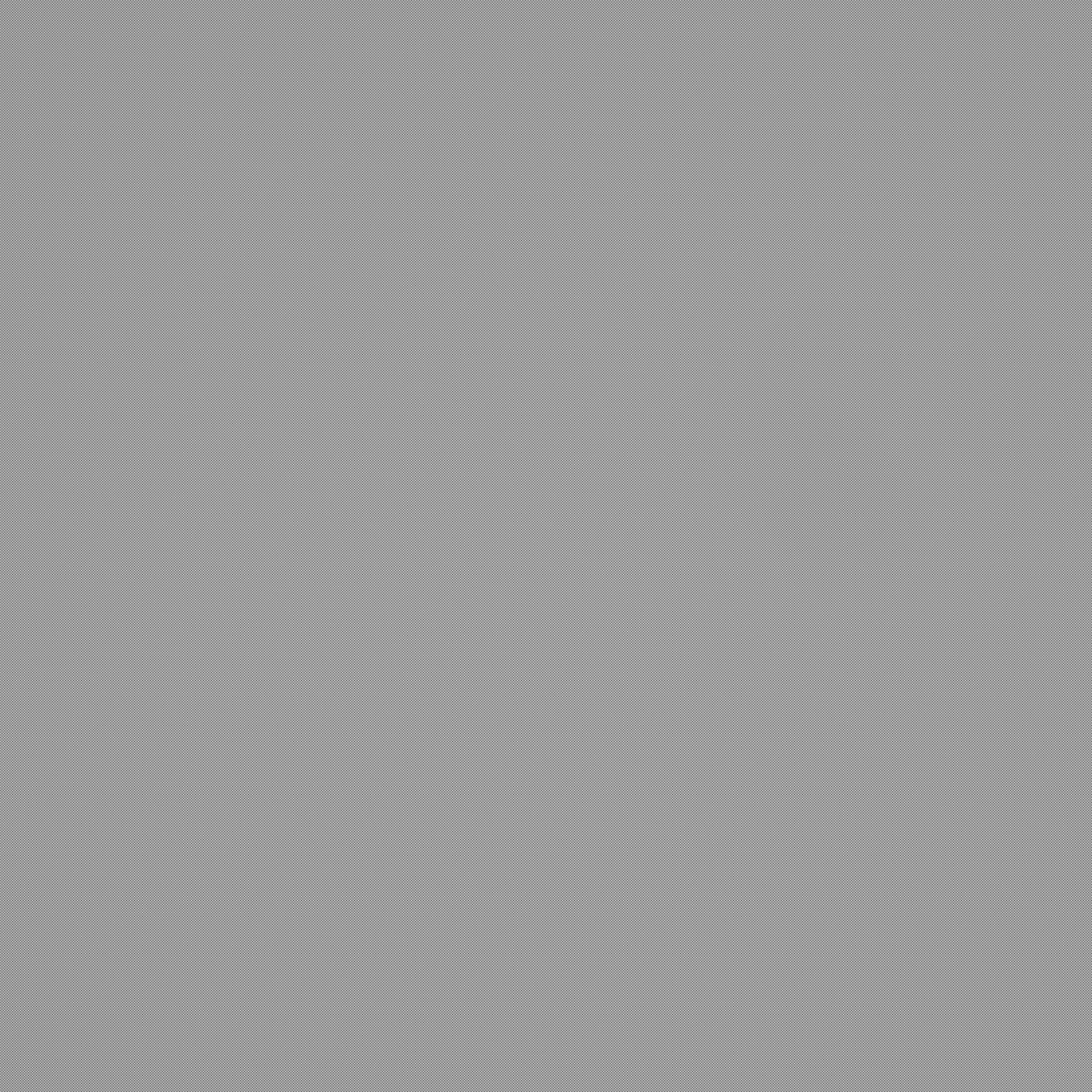

EDIT
Par contre j'ai fait un snapshot de l'image prise par Sharpcap... Et j'ai ça :shock:
Un truc conforme... tout gris !!! Comme on dit... WTF
ASI533MC
Message par clouzot » 06 avr. 2020, 23:23
Oui ça tire vers le vert mais c’est normal.
ASICAP fait une balance des blancs automatique en accédant au pilote de la caméra (les deux réglages White Balance R et B).
Sharpcap la fait après coup quand il neutralise (« monochromise ») le flat.
Il serait d’ailleurs possible de corriger le flat avec ces deux réglages de balance de blancs avant de capturer les flats dans SC.
Dans les trois cas, ça revient virtuellement au même quand les flats sont appliqués à la volée, à quelques pouillèmes près.
