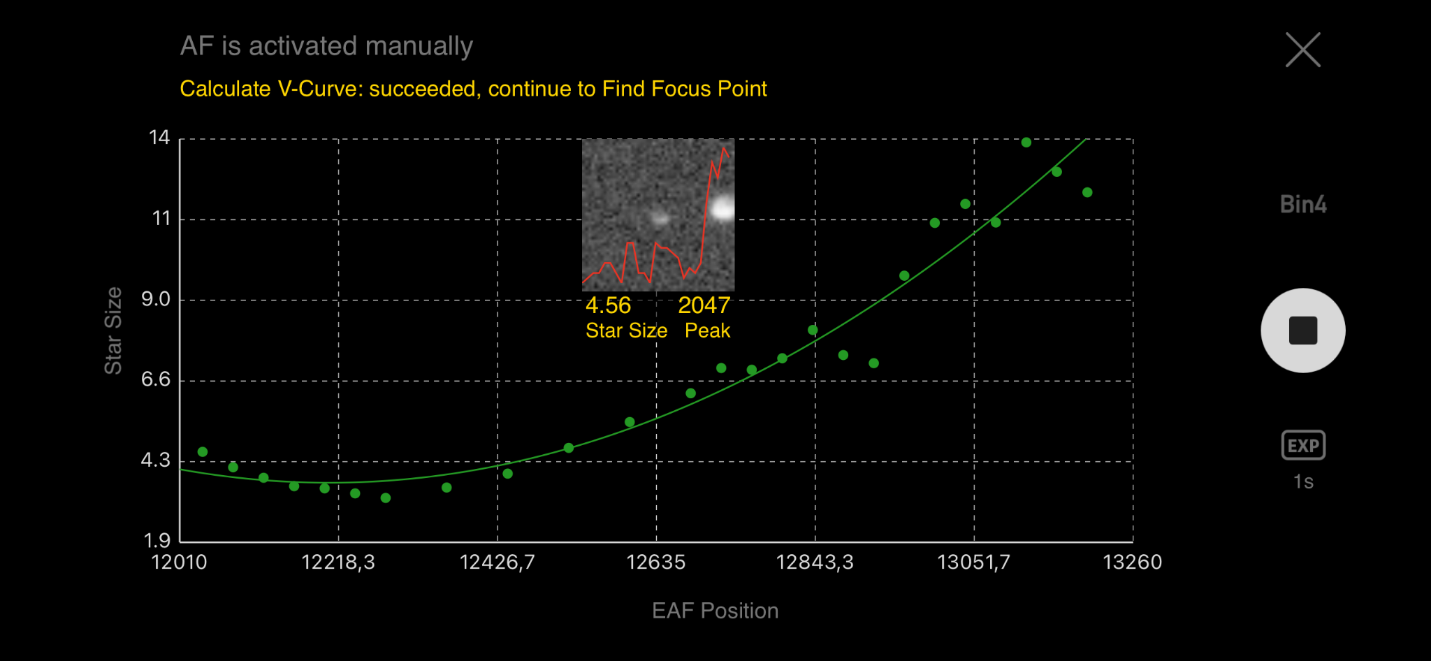

Je trouve que l'autofocus avec mon EAF me donne une courbe en V qui n'est pas terrible.
Avec NINA, c'était mieux au niveau du coeff de corrélation
Avez-vous des exemples de courbes quand vous faites un autofocus avec l'AA ?

J’essaie de t’en faire une ce soir. C’est plutôt une courbe en U qu’en V, mais ça peut aussi être dû à ce diable de SCT

Quels sont tes paramètres? Moi aussi, j'ai remonté tout hier soir, l'autofocus était bizarre mais au final le point trouvé était le bon. Par contre ca marche mieux si tu es au-dessus du point de focus que en-dessous, de mon point de vue. Je suis d'accord avec @fcouma , c'est une courbe en "U" et pas en "V" (que j'avais avec le sesto senso). Mais le Sesto avait plus de points de focalisation (plus de pas), peut-être est-ce du à cela.
Une version 1.91 devrait sortir.

Ni U ni V. Je sais pas trop à quoi ça ressemble en fait
(Certes je suis parti d’un peu trop loin )

Oui bien sûr. Il suffit de mieux faire la MAP approximative que ce que j'ai fait avant de lancer l'AutoFocus (j'ai abusé quand même, je suis parti d'un donut).
Sans garantie, j'ai l'impression que l'AF
- commence par shooter au focus réglé par l'utilisateur (ici j'avais mis 13000), tel quel, pour détecter l'étoile qu'il va utiliser pour la procédure de MAP
- règle une MAP sur un index légèrement supérieur de quelques "pas" d'autofocus (ici dans les 13200) et commence à shooter

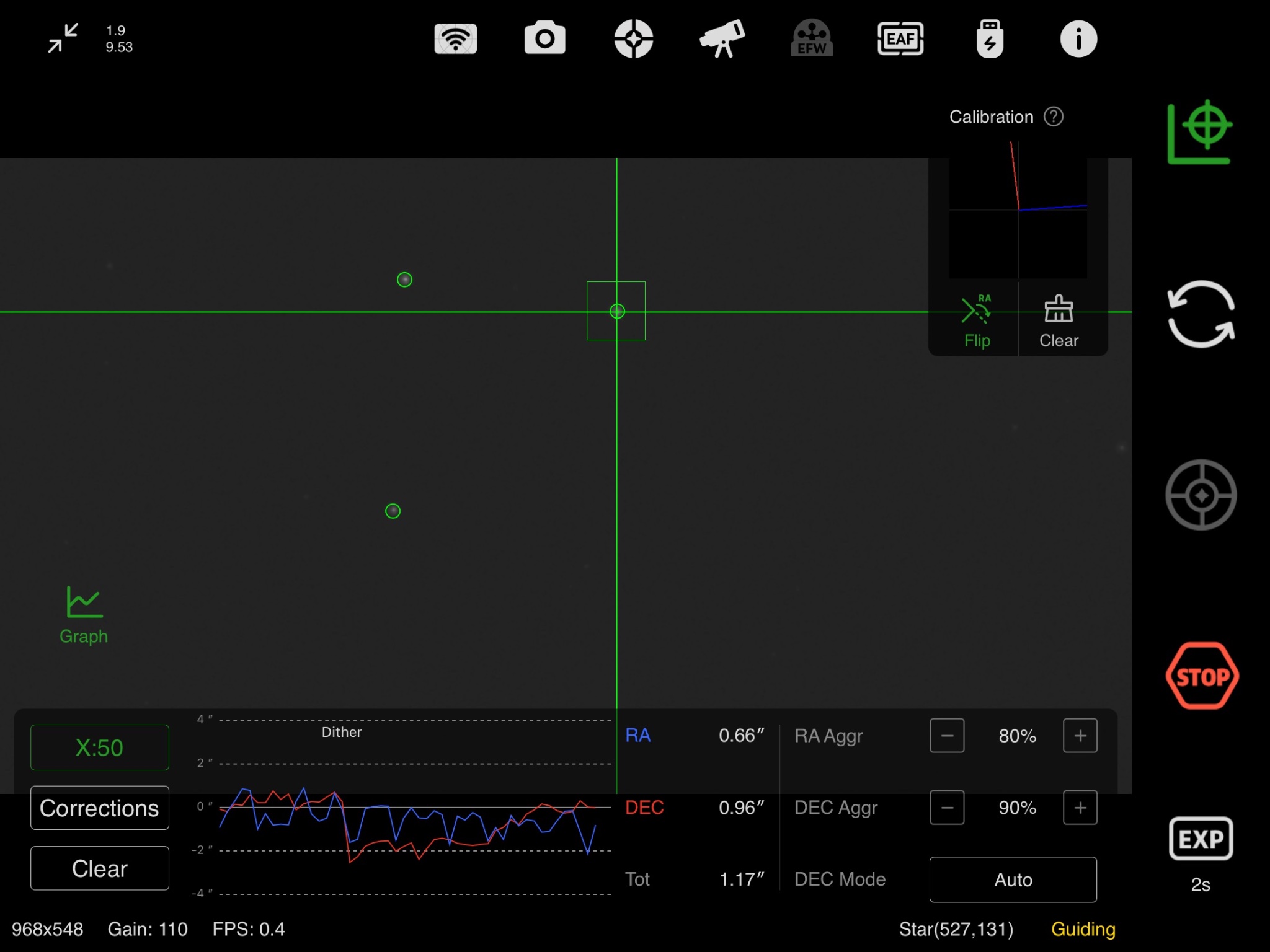

Je viens d’installer ma 290mm en remplacement de ma 120mm sur la lunette guide
Comment faire pour obtenir une calibration correcte :
Les axes RA et DÉC ne sont pas sur les axes du repère
J’ai mis 110 comme gain
- Messages : 16427
