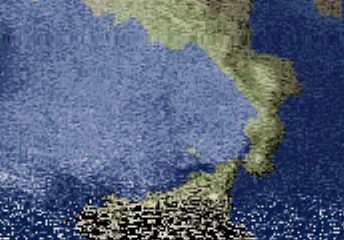

moi j'ai perdu le signal lors du passage sur la Sicile :( :lol: pourtant çà avait bien commencé sur l'Afrique, et je pensais aller plus au nord...

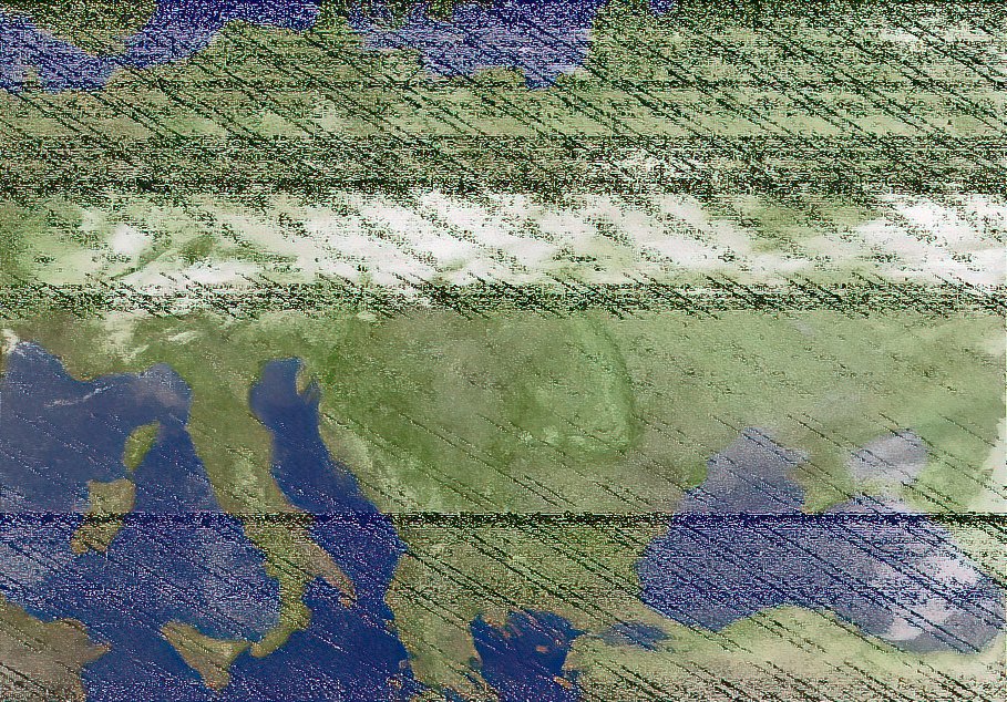

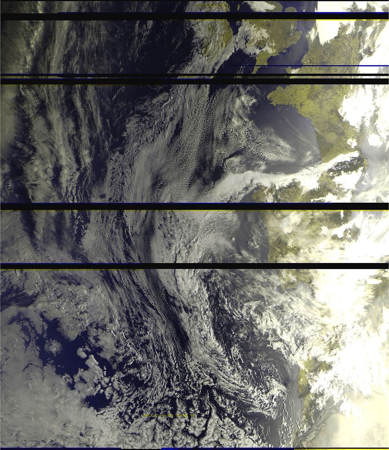

Retour au Sud pour NOAA18 puis pointage en courant vers l'est pour essayer de mieux le choper, moins bon que les autres mais je suis déjà super content :dance:

Super il y a la Mer Noire en entier, on approche les 3000 km :dance:

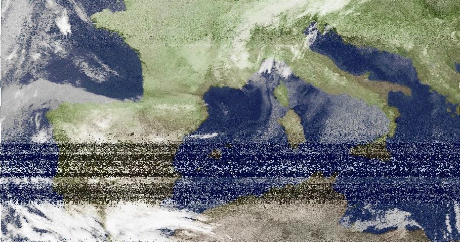

Dernier NOAA18 pour ce soir, passé presque juste au dessus de ta tête.
J'espère saisir Meteor de jour à présent, je suis impressionné par la définition en IR déjà :o

J'ai oublié de préciser que je l'ai chopé cap à l'Ouest ;)

:?: C'est bizarre ces parasites inclinés sur tes images; je n'ai jamais eu çà .
Réception satellites météo
Message par Caprice » 26 févr. 2021, 22:59
c'est vrai que je les ai souvent. Est-ce que cela vient de chez moi ou de mon environnement autour ?
J'ai souvent une lampe de bureau allumé près du cable ainsi qu'un panneau radiant, ça pourrait être ça ?
Je testerai en prenant garde à les éteindre

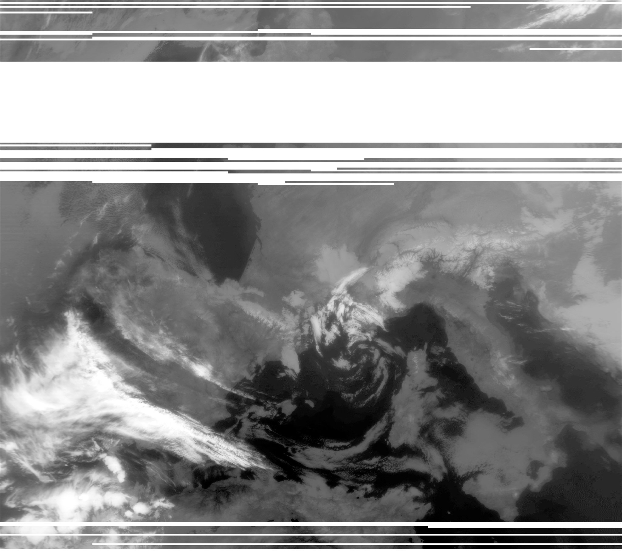

Le pack du matin; j'ai refait le réglage de l'ampli c'est un peu mieux, mais sur antenne intérieure et pas le bon côté; il faut jouer avec les réflexions sur les murs
Toujours des problèmes avec la Sicile: soit on ne la voit pas, soit elle est sous les nuages :mrgreen:
NOAA19 IR fausses couleurs
NOAA15 visible HVCT on devine l'Etna
Meteor

Meteor de 10h en catastrophe: soudure à refaire sur la prise coaxiale 5 minutes avant le passage :angry-cussingwhite:
Ouf tout s'est bien passé
on ne voit même pas les Canaries :( quel temps !
belle collection de nuages en tout genre.

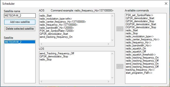

J'ai tenté l'enregistrement automatique mais ça n'a pas fonctionné. Je n'arrive pas à faire que WxTrack envoie l'info du passage à SDRSharp, alors que ça marche très bien avec Orbitron par exemple. Il doit me manquer un paramètre quelque part mais je ne trouve pas où :think:

je l'avais en automatique, dans DDE il y a des petits scripts à adapter pour que ça lance la capture, et mes images Meteor tombaient automatiquement dans le répertoire à chaque passage, je les décodais après

J'avais oublié cette partie dans WxTrack :
In WxTrack select 'Tracker' from the top menu. Select 'CX6DD WispDDE Client'. In the first tab .. 'General' make sure 'DDE Always' and 'DDE upper-case' are checked. Then in the 'Radio' tab, select the satellite you want to track and hit OK. That should do it.
J'espère que ça va être bon, peu de passage de Meteor exploitable pour moi aujourd'hui, le prochain est dans 4h30

Le petit script coté DDE :
EDIT dans le doute, j'ai créé le même script pour METEOR-M-2 :P
ça a l'air mieux

Arrivé à la bourre pour NOAA19 orienté Sud, j'ai chopé tout juste la moitié nord de la France. Au moins les nuages au dessus de moi ne me nargueront pas :mrgreen:
Le radiant était coupé mais j'ai zappé le halogène, et les parasites en diagonal sont bien là.
Au moins je sais que je peux me chauffer :D

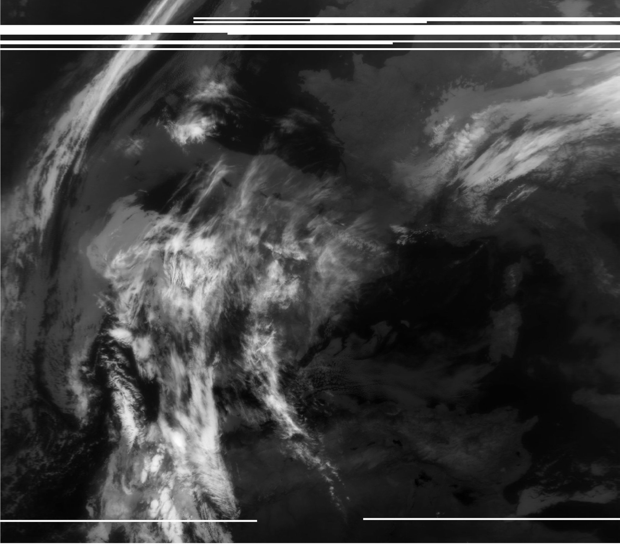

Noaa trop faible chez moi; j'ai tenté Meteor ,sans conviction, à la longue-vue :mrgreen:
il a accepté de se locker quelques instants avec un S/N de 6dB !!
la Pologne au centre de l'image

J'ai tenté aussi au cas où mais je n'ai eu que 3Mo de bandes noires

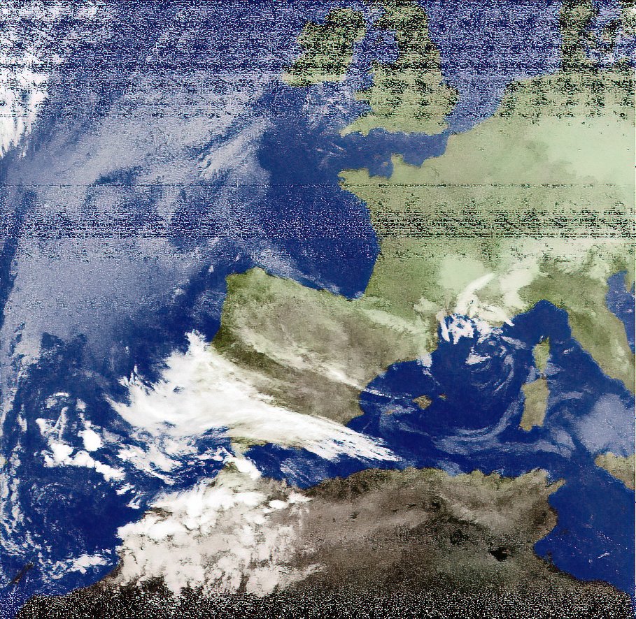

Super signal par l'Ouest avec NOAA15
Enregistré dans le noirs, les stries diagonales viennent d'ailleurs :mrgreen:

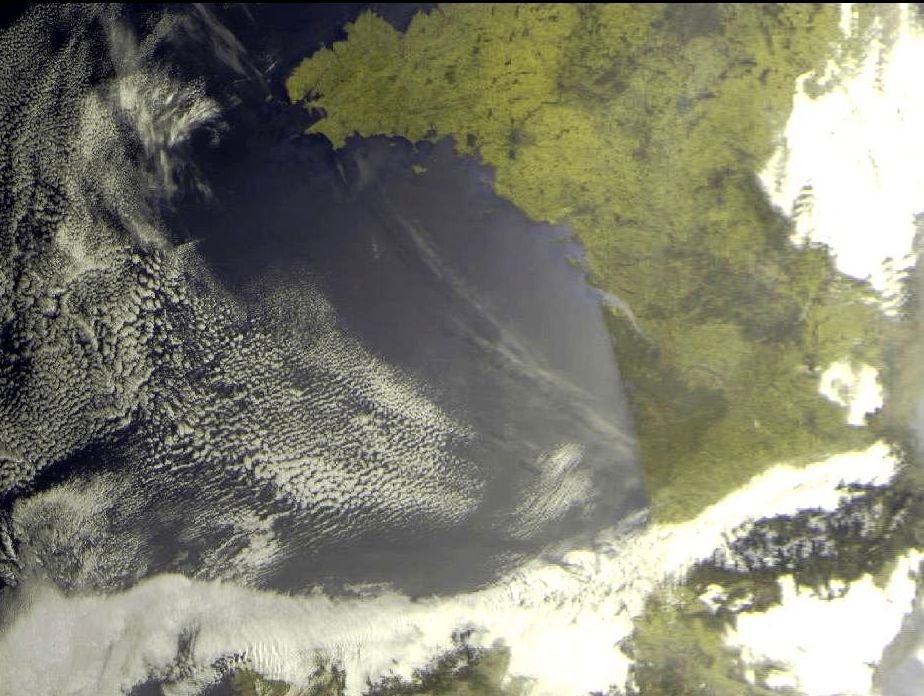

Passage de Meteor. J'ai tenté l'automatisation et j'en ai profité pour tourner l'antenne du Sud au départ vers l'Ouest ensuite
