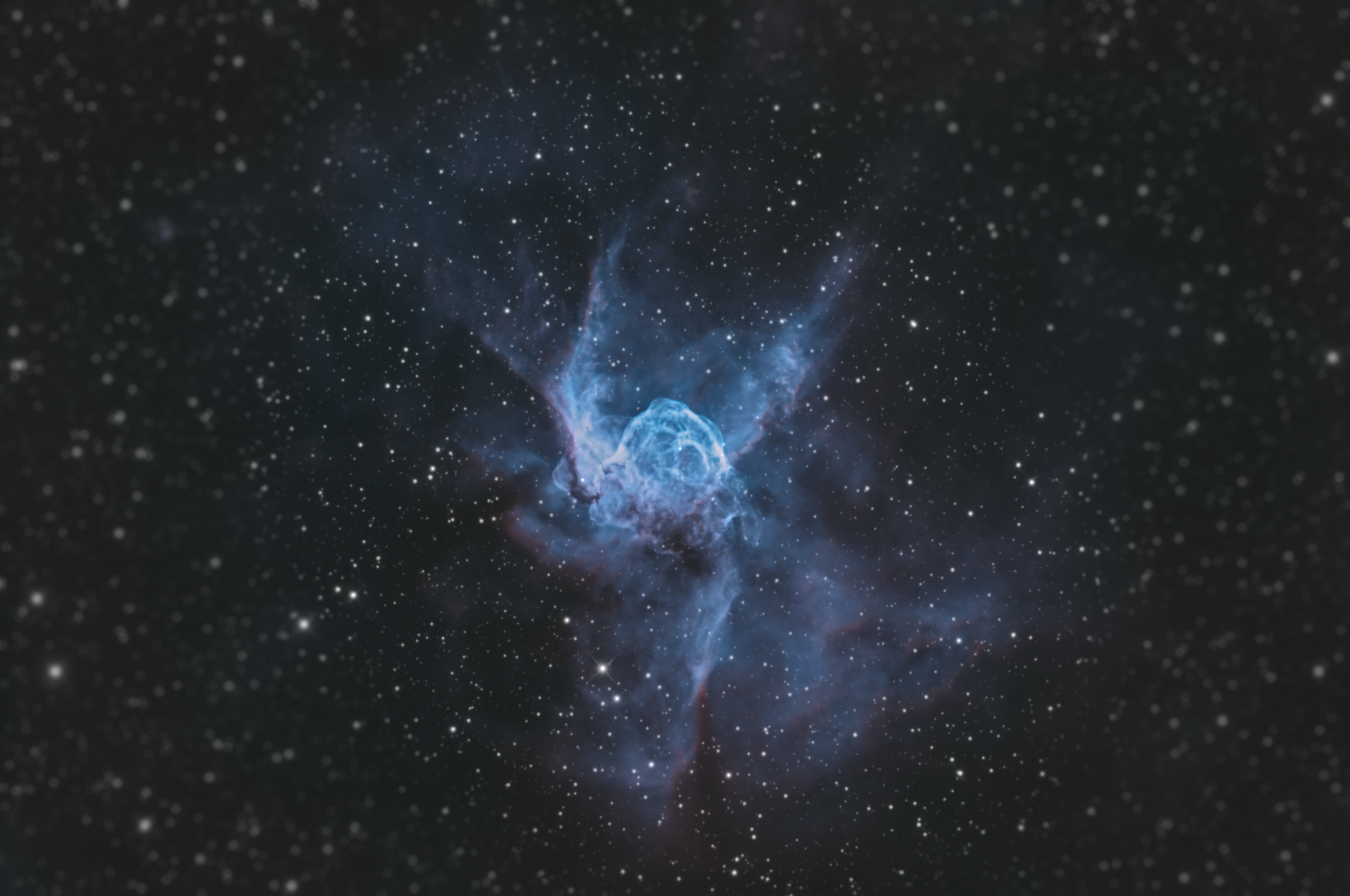

Message par Lavinch31 » 14 févr. 2023, 19:04
Le casque de Thor en HOO
Ha : 65x180s + 27x240s
OIII: 60x 240s
9h d'intégration environ.
acquisition N.I.N.A
pre-traitement APP
post-traitement Photoshop 2023
une version bokeh pour le fun :
L'AVA long !
Message par Olivier-Fantasy » 14 févr. 2023, 19:25
:ave: :ave: :ave: C'est beau !!! :clap:
L'AVA long !
Message par Fabiolat74 » 14 févr. 2023, 21:30
pfff sa envois du lourd magnifica :ave: :ave:
L'AVA long !
Message par Djibi » 14 févr. 2023, 21:32

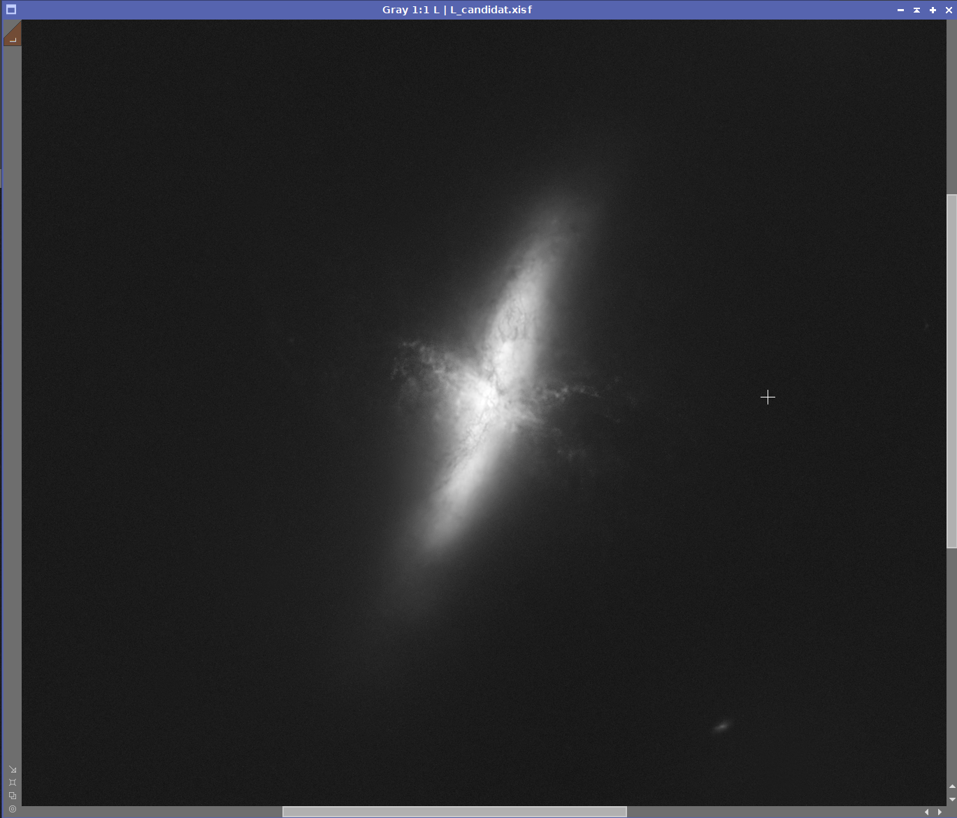

pour l'intégration du Ha dans la L, je l'ai fait en non linéaire et en version starless :
je pars de cette luminance :
Puis je rajoute mon "continuum Ha" :
Et je finis par une dernière passe de sharpen avec MultiscaleLinearTransform :
Il faut effectivement faire attention pour que le bruit d'une acquisition n'arrive pas sur l'autre, je l'ai refait deux fois celle là car la première fois, j'avais ramené trop de bruit

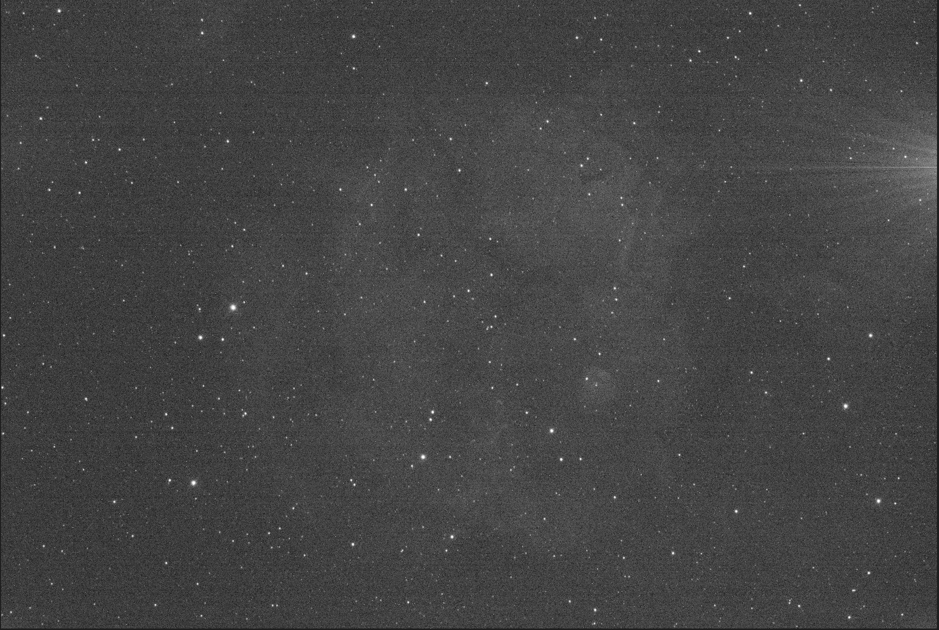

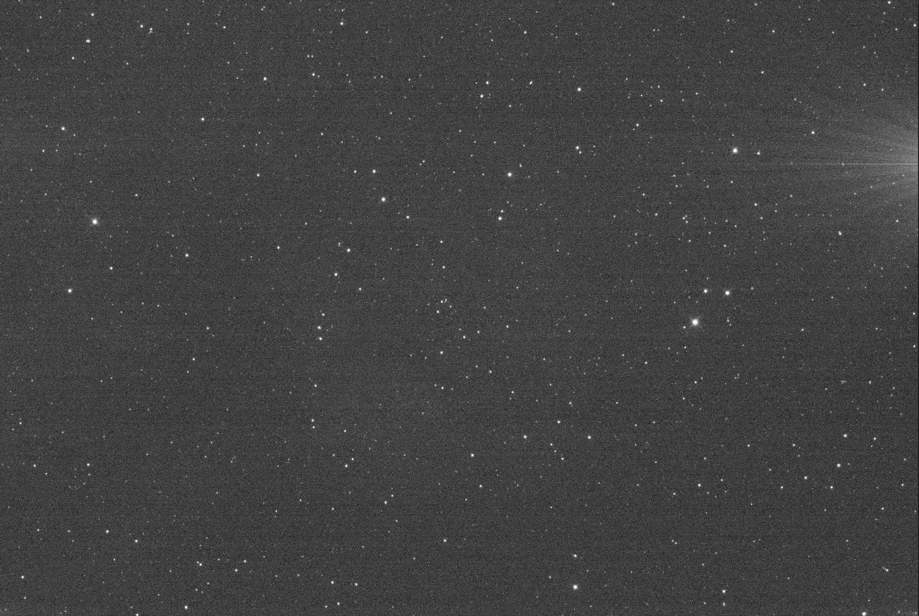

les captures unitaires pour vous donner une idée .... :ninja:
Ha 1 x 180s
OIII 1x 180s
SII 1x 180s
Dernière modification par Lavinch31 le 17 févr. 2023, 19:16, modifié 3 fois.
