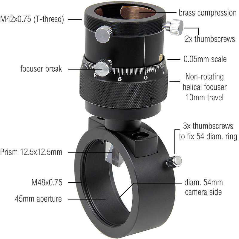

Yes, you wont need an OAG unless you have flex or shifting in your image train, such as mirror flop, or focuser sag. Even if you do have some flex, it probably won't matter for stacking short exposures because the OTA position doesn't change significantly. But flex can really mess up a 5 hour exposure.

For those who did not know (like me) OAG = off axis guider :mrgreen:

Oui, désolé Ubuntu, j'aurais dû préciser. Guidage hors axe, c'est-à-dire avec un diviseur optique qui permet de fixer deux caméras sur un même télescope.
Le principe est d'avoir un petit prisme qui va détourner une partie de la lumière vers la caméra de guidage.
