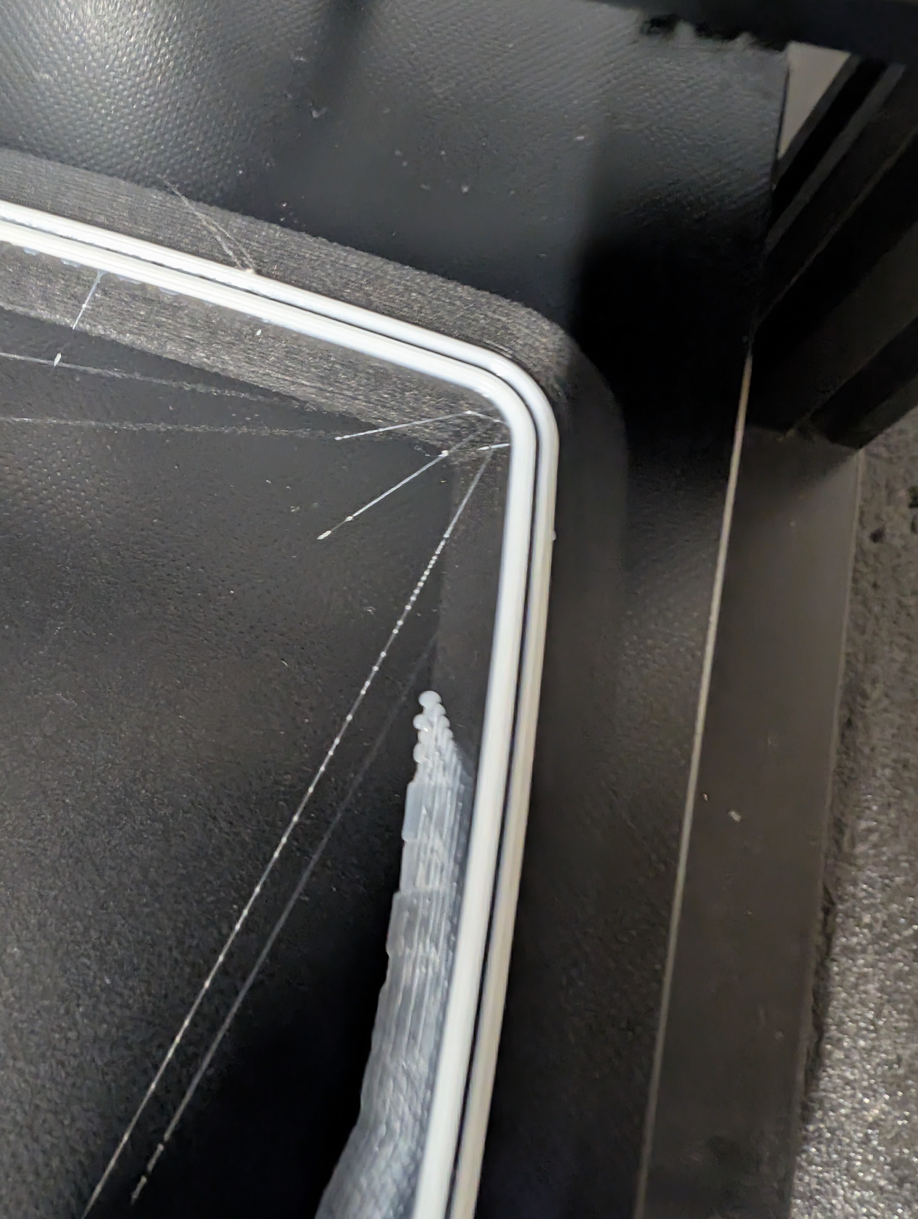

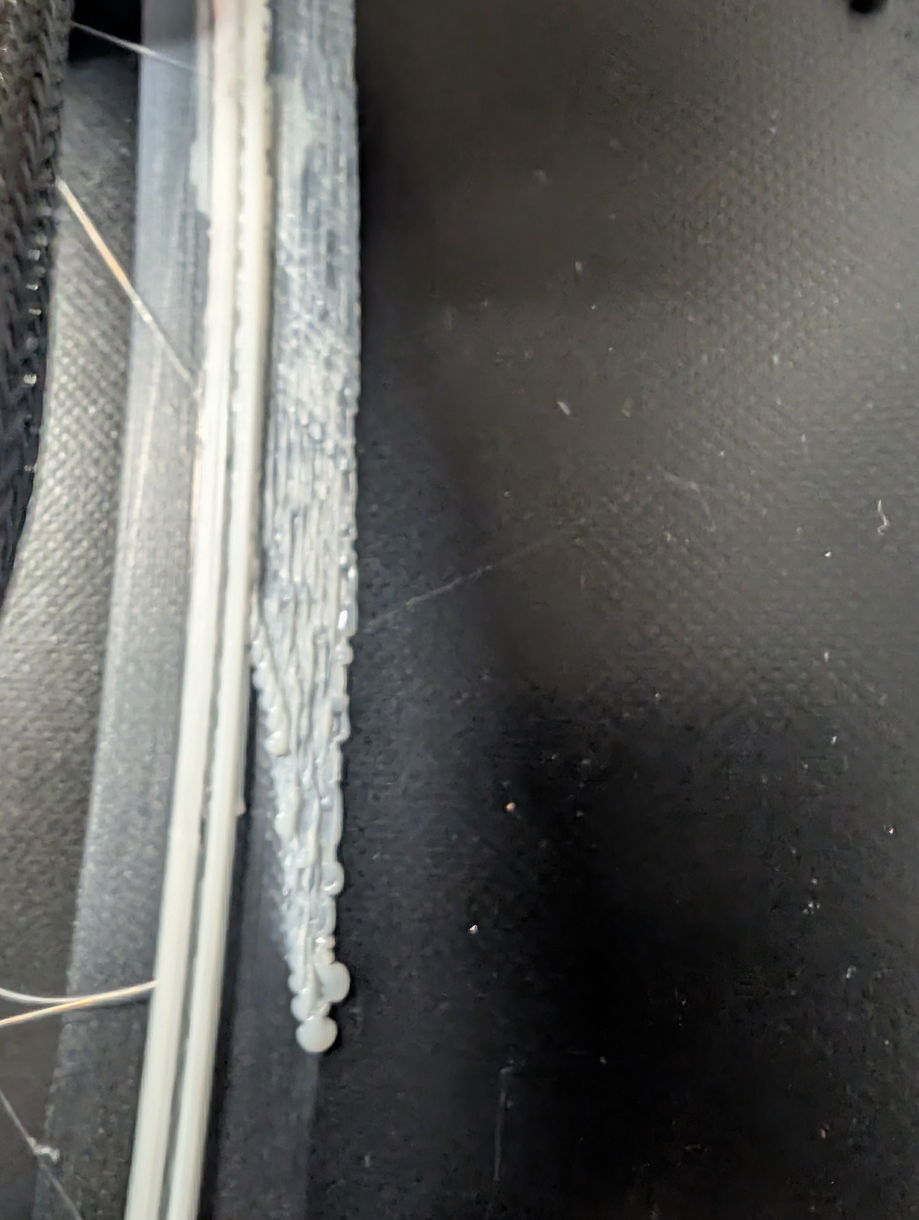

Salut les experts
2 petites questions.
Quand je démarre des pièces sur ma vielle creality, j'ai ce genre de truc qui apparaît sur les bordures (voir photos) au démarrage des objets. Elle a un marlin assez récent avec unified bed leveling que j'utilise.
A votre avis ?

Message par Steph » 11 déc. 2025, 19:58
darki a écrit : ↑
11 déc. 2025, 14:52
On dirait des lignes de purge zarbi, tu peux partager ton Gcode de démarrage ?
darki a écrit : ↑
11 déc. 2025, 14:52
Passes sur Klipper :D je plaisante! quoique
darki a écrit : ↑
11 déc. 2025, 14:52
Deuxième question, elle concerne la future creality K1C, ils parlent de colle a mettre sur le plateau PEI
Surtout pas de colle sur du PEI, ça ne peut être que contre productif, et d'une manière générale, du moment que tu as un plateau chauffant, il n'y a pas besoin de colle ou de laque pour une bonne adhésion de la pièce imprimée sur le plateau.

Message par darki » 11 déc. 2025, 21:05
Merci
Steph a écrit : ↑
11 déc. 2025, 19:58
Voila le début du Gcode avec les premières instruction de la jupe

Steph a écrit : ↑
11 déc. 2025, 19:58
Passes sur Klipper
Quand j'aurais mis la K1C en route, pourquoi pas sur la vieille si ca peut être mieux

L'impression 3D pour l'astro Infos, techniques, trucs & astuces ... Prusa Core XY - qui va craquer en premier ? :D
Message par Steph » 12 déc. 2025, 13:30
darki a écrit : ↑
11 déc. 2025, 21:05
Il n'y a pas d'instruction pour des lignes de purge dans ce Gcode, mais l'instruction peut être ailleurs, dans les paramètres de ta machine.
Un Gcode de démarrage propre avec l'UBL (dans les paramètres de ta machine pourrait ressemblé à ça (ne l'utilises pas en l'état, je ne connais pas les specs de ta machine ,et je l'ai fais un peu à l'arrache, mais tu peux t'en inspirer en utilisant les specs de ta machine)

G1 X10 Y10 F6000
; ----- 3 lignes de purge -----
; Ligne 1
G1 X190 E12 F800
; Ligne 2
G1 Y12 F6000
G1 X10 E0 F800              ; retour sans extrusion (ou très faible)
; Ligne 3
G1 Y14 F6000
G1 X190 E12 F800
G92 E0                      ; Remise à zéro extrusion
; Position pour début d'impression
G1 Z0.3 F600
G1 X20 Y20 F6000
; Le slicer continue ici
Mis a part ces lignes de purges, tes impressions se déroulent correctement ?
Pas toujours. Souvent sur les impressions longues ça merde avant la fin. Décollement d’une des couches ou tas de spaghetti ou filament bloqué car mal enroulé.
Mon actuelle est une Creality cr20 pro
Mais comme j’en avais un peu marre de recommencer des pièces , je viens de me faire offrir une K1C de chez Creality.
Il y a pas mal d’année d’écart entre les 2 donc j’espère bien une impression plus simple.

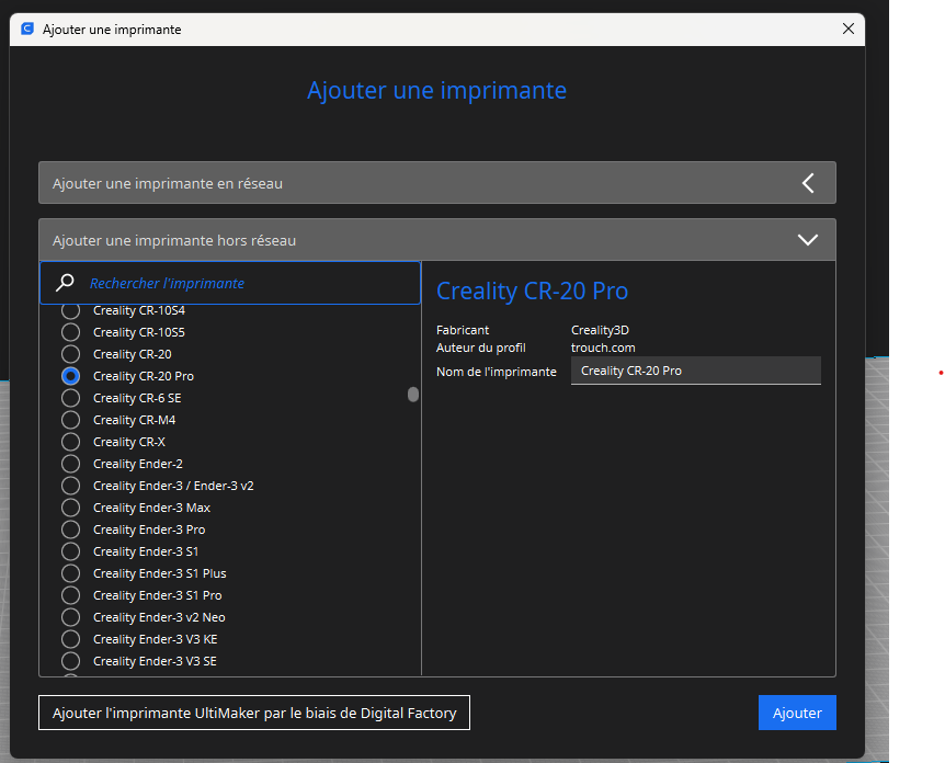

Perso j'utiliserai Cura pour cette imprimante, le profil existe pour ton modèle...et c'est bien mieux que Creality Slicer de toute façon :mrgreen:
avec la bonne séquence de purge
Séquence de purge
G92 E0 : Réinitialise la position de l'extrudeuse à 0.
G1 Z2.0 F3000 : Monte l'axe Z à 2 mm à 3000 mm/min pour sécurité.
G1 X10.1 Y20 Z0.28 F5000.0 : Déplace rapidement vers la position de départ (coin avant-gauche, Z=0.28 mm).
G1 X10.1 Y200.0 Z0.28 F1500.0 E15 : Extrade 15 mm de filament en dessinant une première ligne longue (de Y20 à Y200) à 1500 mm/min.
G1 X10.4 Y200.0 Z0.28 F5000.0 : Déplace légèrement sur le côté (X+0.3 mm) sans extrusion.
G1 X10.4 Y20 Z0.28 F1500.0 E30 : Extrade 30 mm supplémentaires pour une seconde ligne parallèle, totalisant ~45 mm de filament purgé.
G92 E0 et G1 Z2.0 F3000 : Réinitialise l'extrudeuse et remonte Z pour passer à l'impression principale.
J'ai bien compris que les jours de la CR20 sont comptés :o , mais si tu aimes bricoler, tu lui mets un extruder Micro Swiss NG Direct Drive sur un rail linéaire en Z, ça plus Klipper, ta machine va retrouver une seconde jeunesse :ninja:

A ce jour, j'ai bien ces 2 lignes tracées sur le bord du plateau, mais ça sert à quoi cette purge, je croyais que c'était pour être sur d'avoir du filament car on en perd lors du chauffage de la buse.
Message par Steph » 13 déc. 2025, 11:13
darki a écrit : ↑
12 déc. 2025, 22:32
...on fait souvent l'amalgame entre deux types de purge, dont une qui n'en est pas une :D
1) La purge "caca" qui va servir à:
- nettoyer la buse du petit filet du filament qui suinte pendant la montée en température et les déplacements avant l’impression effective.
- purger l’ancien filament (changement de type de filament, couleurs), tu vas extruder un peu de matière pour évacuer le filament partiellement fondu ou légèrement brûlé resté dans la buse et obtenir un flux propre et régulier
- Mettre la buse en pression pour réguler la pression interne de la buse, pour que l’extrusion soit stable dès la première couche de la pièce
2) Les lignes de purges (amorçage) qui vont servir à éviter les défauts de première couche, elles permettent de visualiser d'éventuels problèmes de Zoffset, d'extrusion , et de température. Elles permettent également de virer un « boudin » de filament qui serait toujours accroché à la buse et qui viendrait rayer ou arracher la première couche.
C'est hyper important de visualiser et de comprendre ce qu'il se passe lors de l'impression de ces lignes, cela permet de faire les derniers ajustement à la volée du modèle que tu es entrain d'imprimer. Ca t'évites de repasser par la case slicer, puis re-test, puis re-slicer, etc... :angry-screaming: :obscene-moneypiss:
Tu identifies les mauvais paramètres d'impression durant cette étape et tu ajustes en fonction directement au niveau du firmware, ici Klipper (zoffset, temp, extrusion, vitesse; etc..):

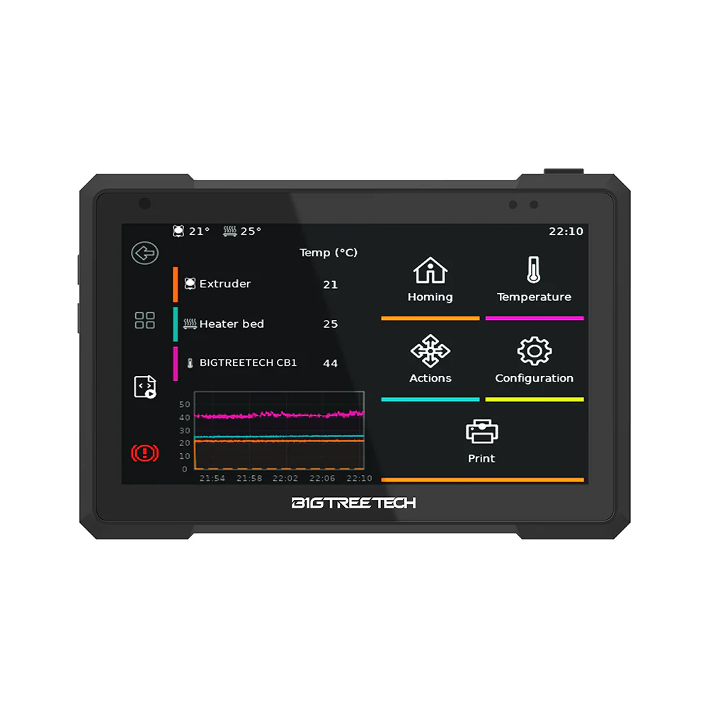

Si tu fais le choix du RPI, il faut rajouter un écran, genre ça(c'est ce que j'ai sur la SOVOL:
https://biqu.equipment/products/bigtree ... 4058138722
Ou sinon toujours chez BIGTREETECH, tu as le Pad 7, c'est comme le SonicPad mais avec un Klipper original de pré installé. C'est ce que je monte aujourd'hui sur des imprimantes moddées, marche très bien. Le jour ou mon SOnicPAd crame je le remplace par un PAd7
https://biqu.equipment/products/bigtree ... 4620272738
Y a plein d'avantages a passer sous Klipper, personnalisation, plugin, et tu as notamment une vraie interface d'administration , pour tout piloter/surveiller à distance.

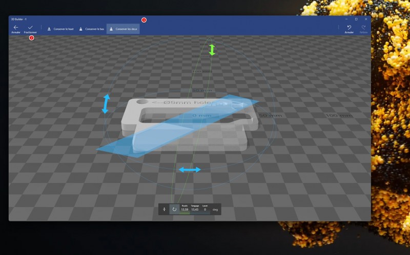

Message par Steph » 01 janv. 2026, 22:54
darki a écrit : ↑
01 janv. 2026, 21:49
La j'essai avec meshMixer mais autant j'ai pu couper en 2, autant un des 2 morceaux, il faudrait que je le coupe en 4 et ca semble ne plus marcher.
un conseil ?

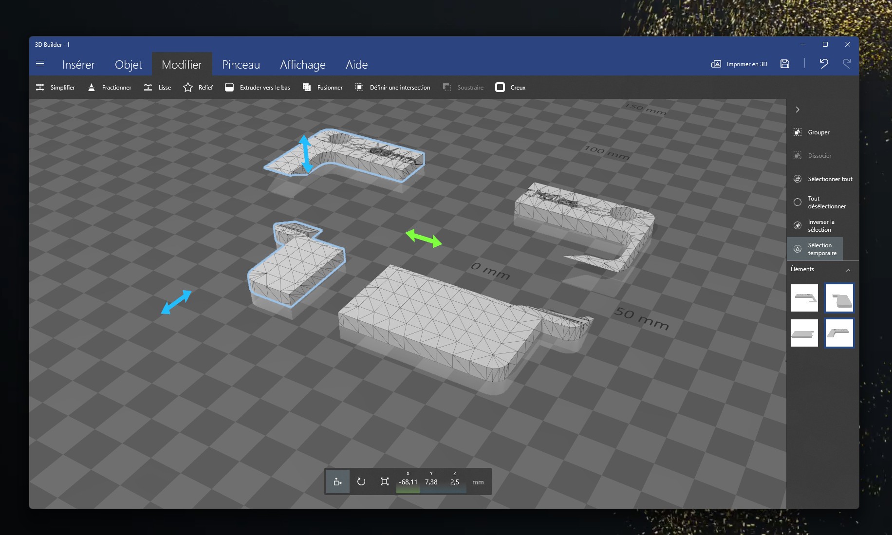

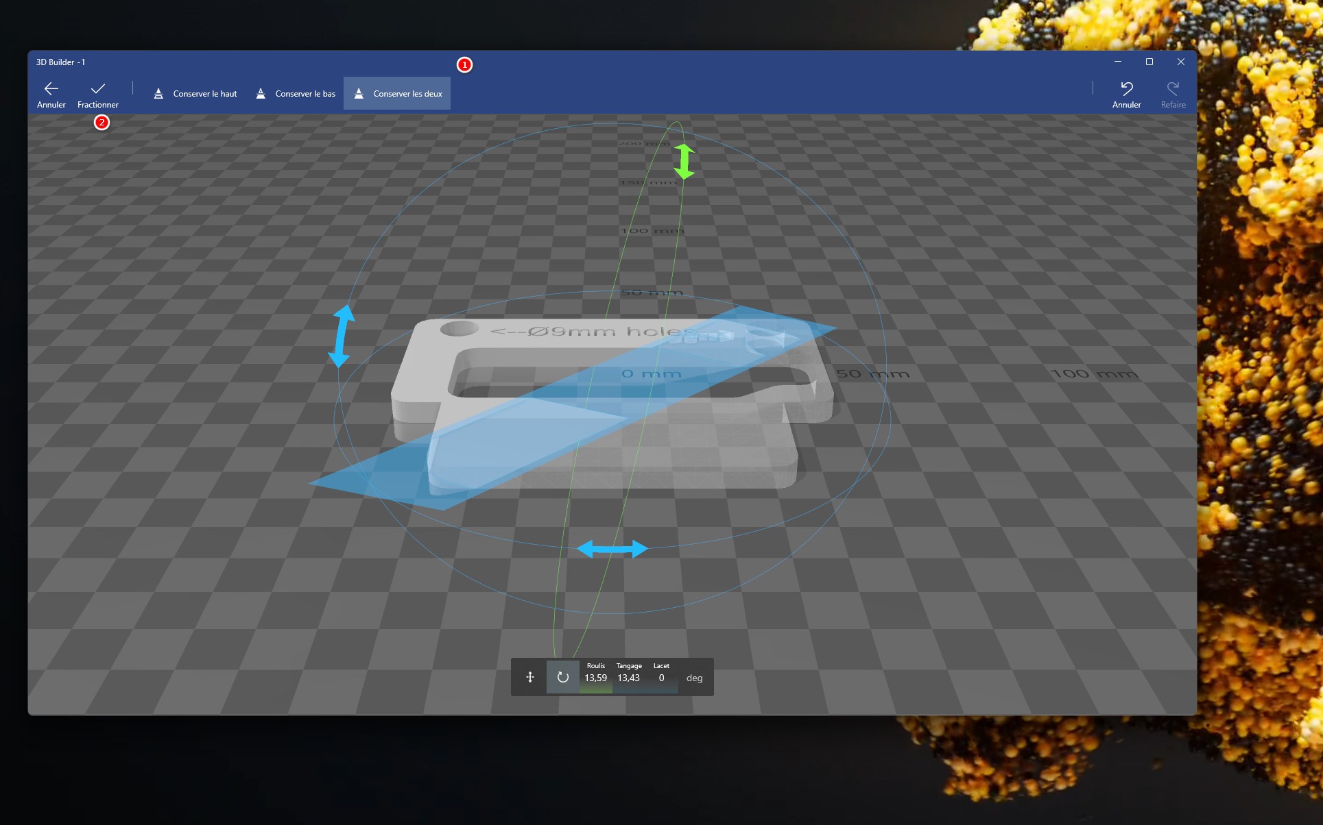

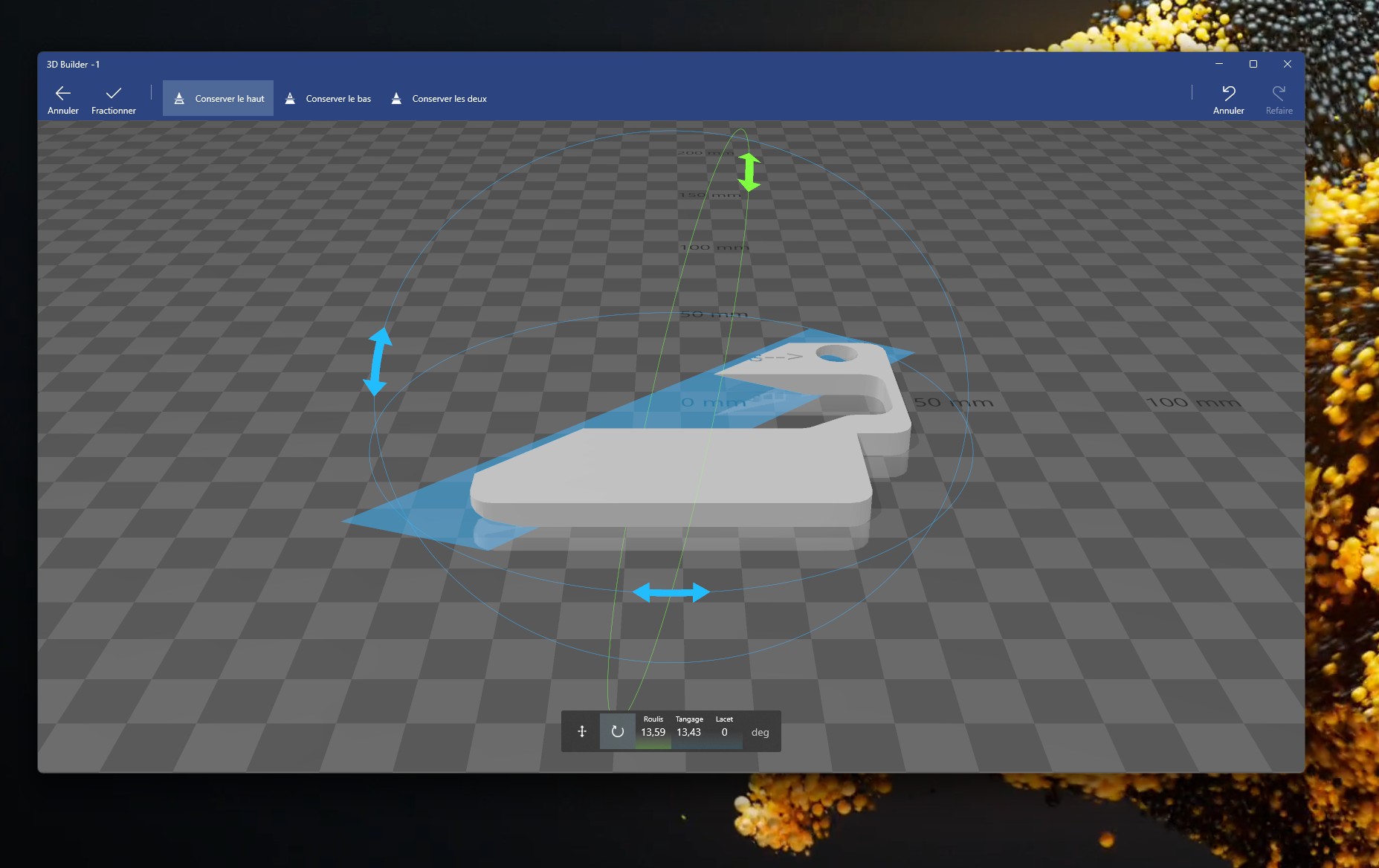

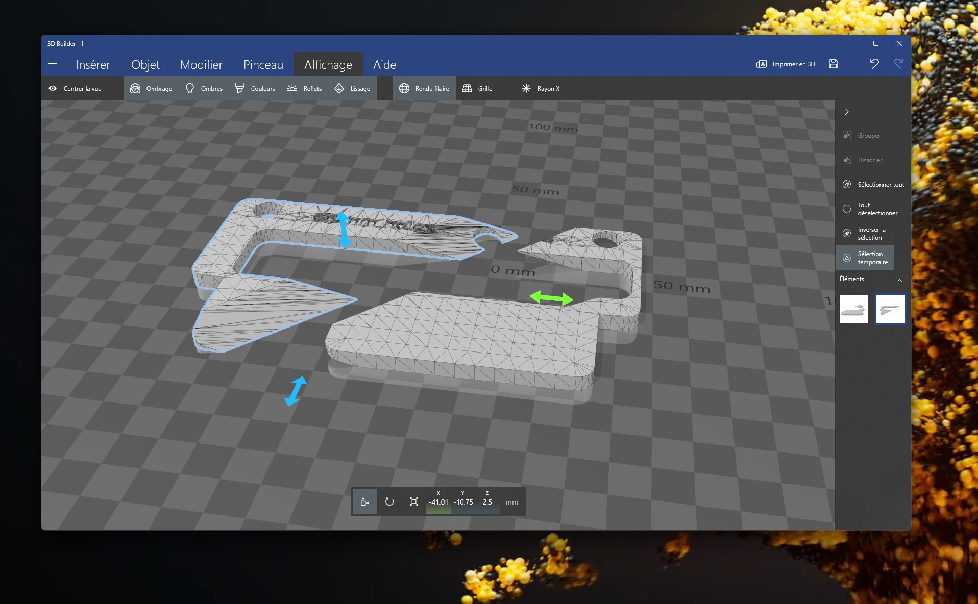

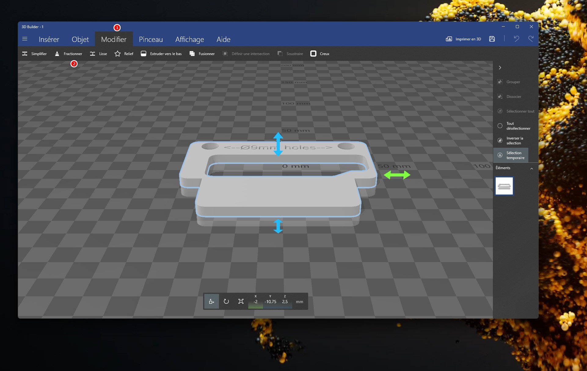

Dans Cura tu ne peux pas, utilises Builder (faut bien que ça serve à quelque chose :mrgreen: )
Tu vas dans Modifier puis Fractionner
Ensuite tu places ta coupe comme tu le veux
Tu clic sur Conserver les deux, puis Fractionner
Tu as à présent deux objets distincts que tu enregistres séparemment
Pour couper en 4 tu fais la même chose sur chaque parties, etc..
Si tu utilises OrcaSlicer, tu peux le faire avec la fonction "Couper", sur le même principe que Builder (PrusaSlicer le fait également)
Si tu as besoin de faire des coupes avec des emboitements précis, pas le choix , il faut passer par la case CAO
