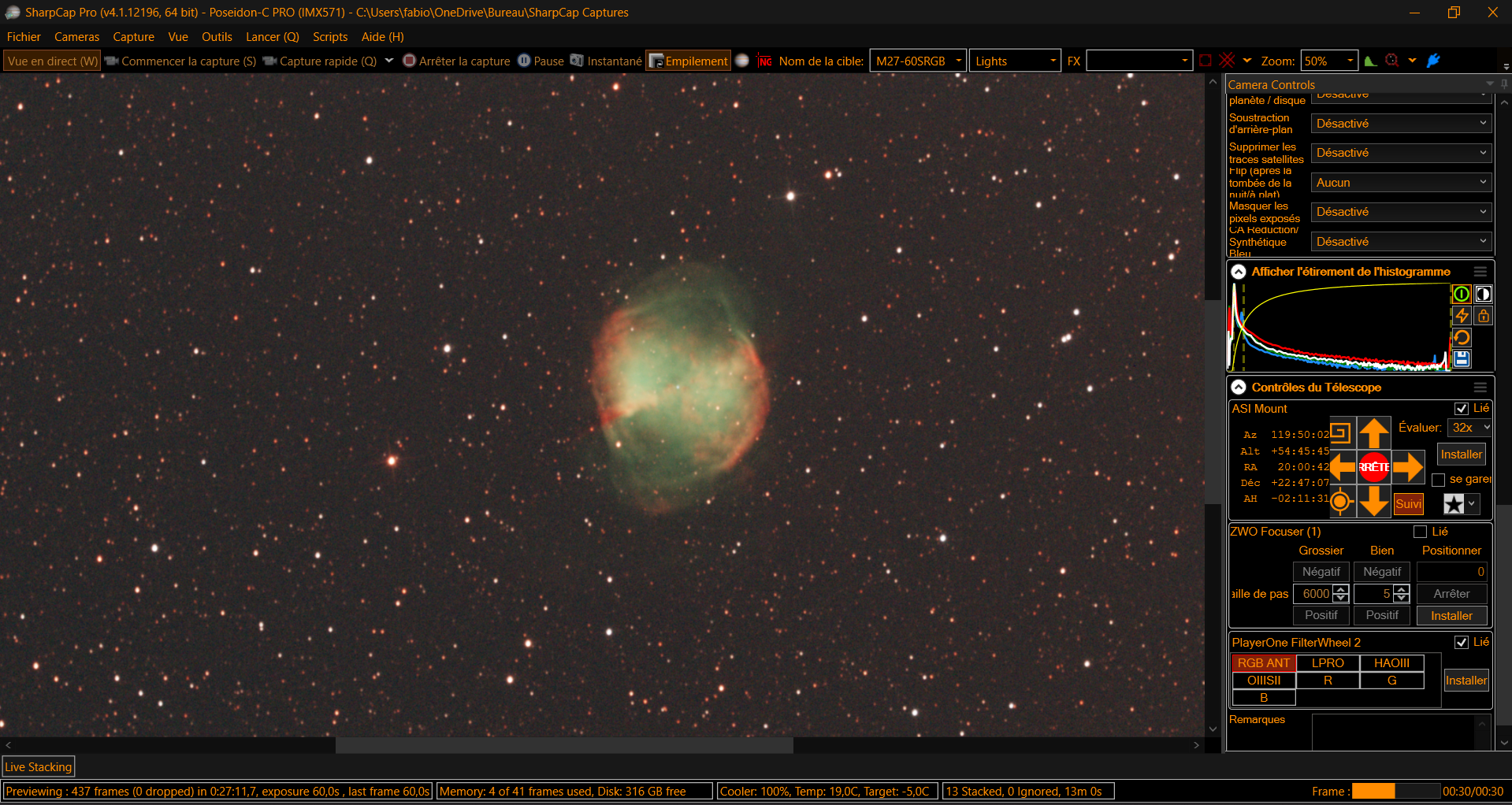

Encore un bon ciel a priori, donc on en profite ,
M27 caméra Poséidon gain 250 offset 25 filtre rgb pose de 60s POUR 10 MN ENV ,en attendant que la nuit noire soit la

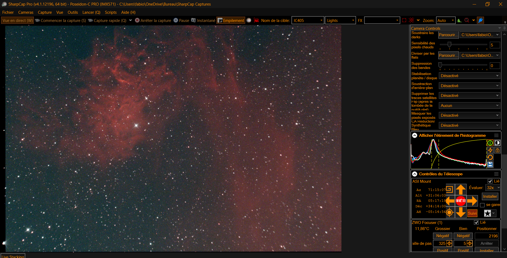

avec un ciel degueu une fwhm a 6 :evil:
CAMERA POSEIDON GAIN 250 OFFSET 25 POSE DE 90S FILTRE HAOIII ASKAR D2
IC405 POUR 22MN

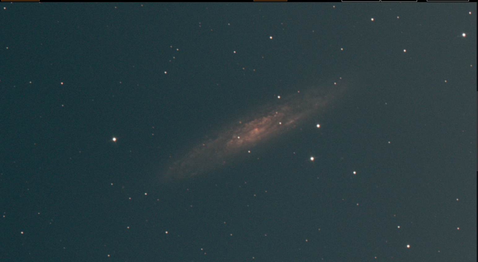

un ptit tour vers le sud, le guidage une cata , j'ai pas l'Étoile polaire en vue , bref le rendu est correct quand même
ct8 camera poseidon imx571 correcteur nexus gain 125 offset 25 pose de 60S
ngc253 pour 11MN zoom a 50% ELLE EST BASSE 18 DEGRES ENV

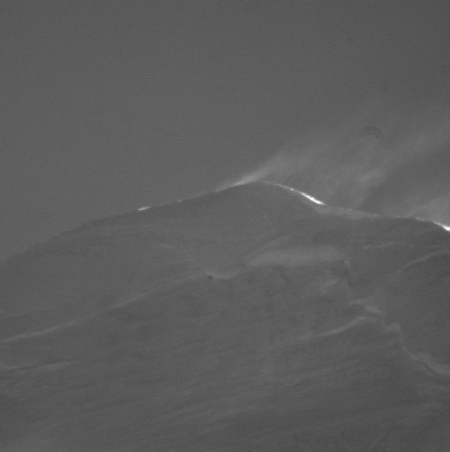

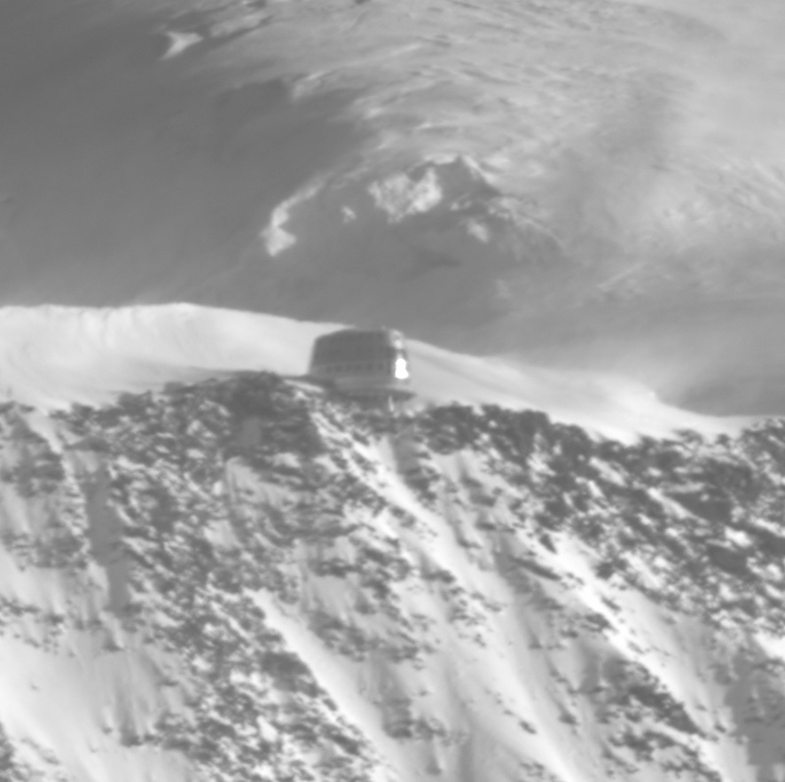

Petit test sur la montagne ici le refuge du gouté
vue normal avec la 553 et l 'APM correcteur 1,5
ZOOM 50%
J AI BESOIN D'UN LOGICIEL TURBU :D :D :D :D
zoom 100
CT8 OOUK fabiolat74
Message par Fabiolat74 » 20 déc. 2024, 15:10
Le haut du mont blanc vu normal ça souffle
