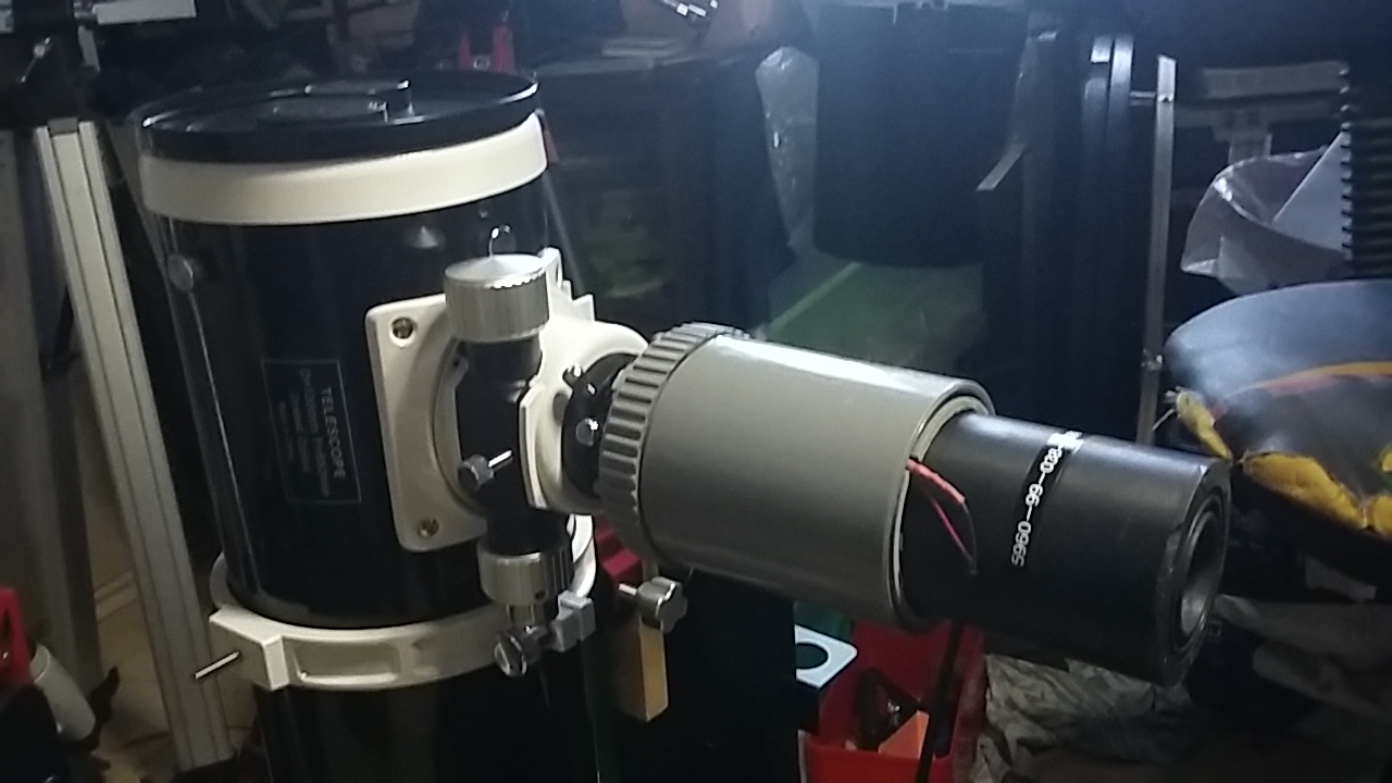

J'ai avancé de mon côté aujourd’hui, manque plus qu'un presse étoupe pour l'oculaire a l’arrière et tester en live
Poids total : 1.652Kgs
Manu
Manu

Jolie montage manu pas mal du tout.
Ca le fait bien.
En effet reste a tester.
J'ai pris les mêmes bouchons en 80 sont super pratique pour centrer.
De plus ils font pile poile le diamètre des bagues photo
Grosomodo le mien devrait resembler a la même chose.

@manu33 top le montage !
Tu as quoi comme filtres dans ta roue à filtres ?

J'ai un Halpha en 12nm Astronomik, un UHC Baader et Un OIII Bader.
Mais bon c'était juste pour voir si c'était possible, prochaine fois je teste en 31.75, et sans la RAF, parce que le PO ne va pas être d'accord je penses...

Voila ce que j'ai réalisé aujourd'hui.
En tout premier l'adaptateur multi support fermenent fixé
M42/ et t2 via bague de conversion . Donc beaucoup de possibilités mais surtout je peux le poser sur un scope bon en théorie faut vérifier le backfocus mais ca doit passer d'apres mes test de focalisation
La théorie
Et en m42 Et pourquoi pas un petit mak a 6,3 hein on peux même faire de la réduction de focale avec ces montages
J'ai bossé dur cette semaine sur le projet meme si ce n'est pas franchement visible
J'ai ressorti le canon Eos 1000 au moins je peux bosser en manuel marre de l'automatique a l'ancienne de dieu......
Je pense passer soit en macro soit en optiques inversé pour de l'imagerie fixe /souvenir et démo
Le plus plaisant restant le live assurément.
Je rame grave sur de la video.....
Pour ce soir j'abdique. ....
Me reste a faire le montage sur crosse Fotosniper.
Pour observations au 50 F1,2 80F1,7 135 F2,8 200F3,3 et pourquoi pas zoom 75/260 F4,5.
Dodo

Alors test en live sur 130/650 pds monté sur rocker de starblast 150 cocktail sympa soit dit en passant
Je confirme F5 ça passe concernant le backfocus ben les gars
je me marre on ne risque pas d'etre court loin de là j'ai du tirer le tube au taquet et déployer le focuser au maximum .
Modification du tube pvc a prevoir.
Par contre faut penser a bien isoler la piece du tube avant je me prenait des micros décharges avec flashs sur le tube donc arrêt de l'expérience avant modifs pour sécuriser tout ça.
Ensuite retour a mes amours les vieux objectifs photos.
Engin concerné zoom Soligor 75/260 a F4,5 optiques fort décevante jusqu'à ce test un vrai regal en vision nocturne le tout a main levée pour l'instant pour trouver les bonne cotes finales.
Dommage que celui-ci ne soit pas parafocal me suis régalé mais pfouuuuuuu
c'est lourd.

Voilà session du lundi terminé.
Ben suis addict
Une belle balade galactique au 58 f2 (les copains le 50 c'est ce qui ce rapproche le plus de notre vision humaine ).
En prenant un peu plus de temps en grand champ
Me suis garder les pléiades pour finir la séance j'ai bien fait .
Tranquillement sur ma chaise longue j'en ai pris pleinnnnn les yeux .
Une toute simple M45 mais bien chargée y as du monde tout autour on ne ce rends pas bien compte un vrai feu d'artifice.
Suis impatient de recevoir le 80 a 1,7 et pas mal de modifs a faire a cause des backfocus ben c'est longgggggg faut tout rallonger.
J'ai trouvé la cause des décharges la prise entre le tube et le bloc d'alimentation je vais la changer pour une prise de modelisme.
Vais vite monter aussi le lomo 50 a 1,2
