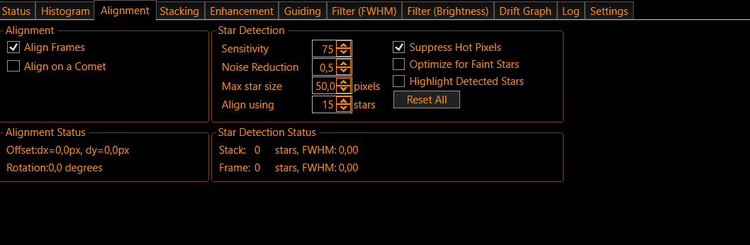

Et donc, quand je prends mes brutes de M1 sur mon PC ou j'ai aussi sharpcap, ben il arrive pas à aligner .... donc, je peux pas jouer avec les histo
Messages : 16438
débuts en VA de darki
Message par clouzot » 07 janv. 2025, 22:33
darki a écrit :
07 janv. 2025, 22:19
Dans l'onglet "Log", peut-être un début d'explication : que raconte-t-il ?
Idem dans l'onglet Alignment, où SC va noter le nombre d'étoiles qu'il détecte.
Messages : 4269

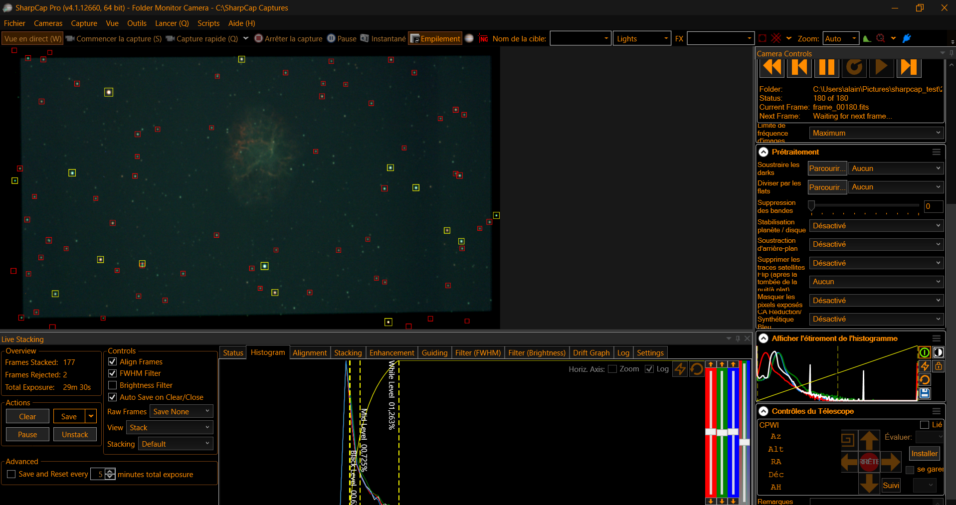

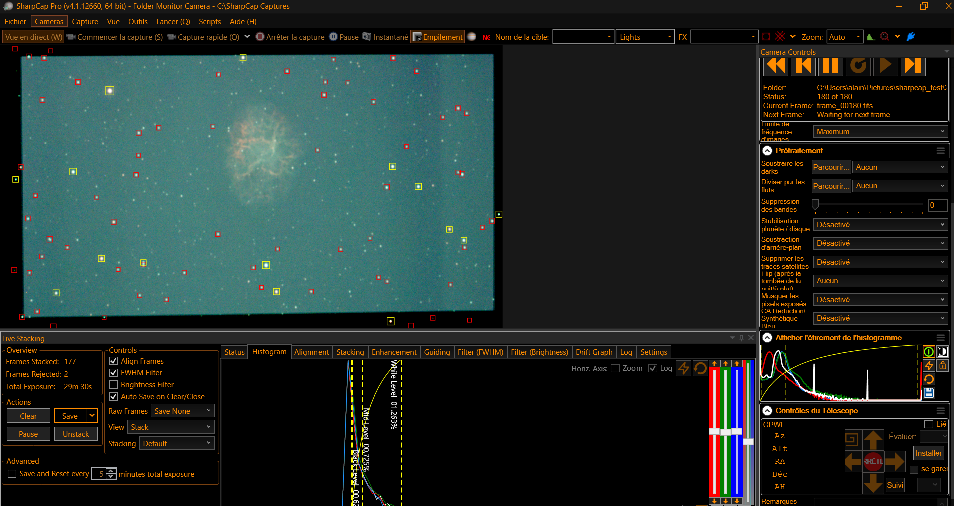

Message par darki » 07 janv. 2025, 22:52
Voila l'onglet alignement
et le log (qui semble ne pas détecter d'étoiles ... )
Messages : 16438
Message par clouzot » 07 janv. 2025, 22:57

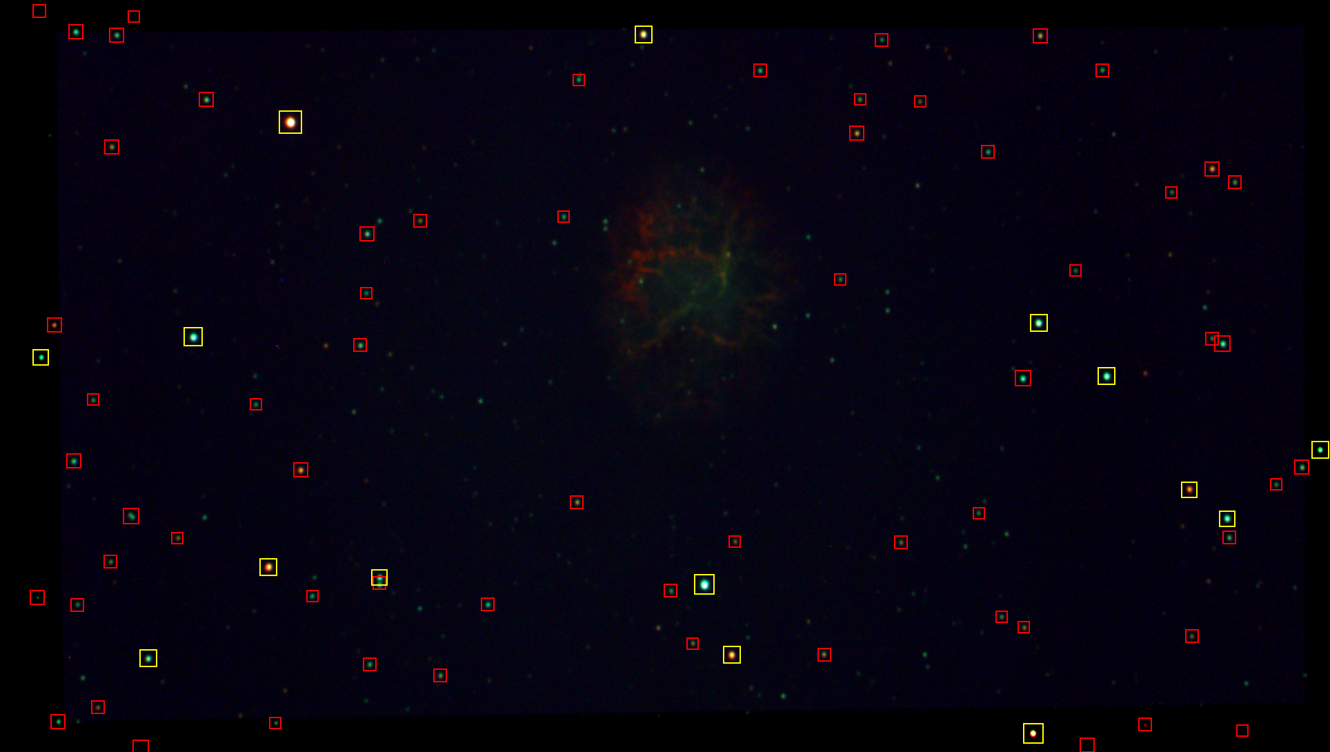

OK. C'est bizarre sachant que pendant le live ça passait, mais bon, un glitch dans la matrice, ça arrive.
Tu peux tenter de cocher la case "Highlight Detected Stars" et celle juste au-dessus "Optimize for Faint Stars", la première option va entourer les étoiles détectées avec un joli carré jaune, la seconde va utiliser un algo de détection d'étoiles plus sensible que la normale, ce qui peut aider avec des poses aussi courtes que tes 10s. En dernière extrémité, monter le réglage de "Sensitivity" en regardant ce qu'il se passe à chaque nouvelle image entrante.

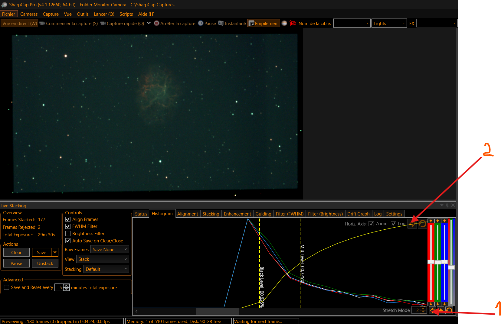

Message par darki » 07 janv. 2025, 23:10

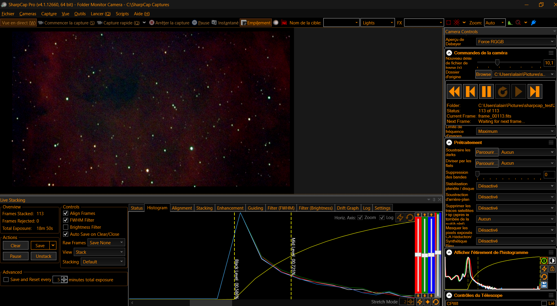

Par contre j'ai un probleme avec mes darks, il me dit qu'ils ne sont pas à la bonne résolution, pourtant je les avait bien fait en binning 2x2 aussi et ils marchent en live
Messages : 4269
Message par darki » 07 janv. 2025, 23:14
J'arrive à ca en ne cliquant que sur les éclairs du grand histo
et si ensuite je clique sur l'éclair du petit j'ai ceci :
Messages : 16438
Message par clouzot » 07 janv. 2025, 23:22
Une fois que ça empile, tu peux décocher l'option qui entoure les étoiles en jaune (et rouge), c'était plus pour le diagnostic.
Niveau histogrammes, la fameuse méthode "Auto-Auto" chère à @kawa
- éclair sur le grand histo (cocher Zoom pour voir ce qu'il se passe, si besoin)
- éclair couleur pour aligner grossièrement les courbes RVB
- éclair sur le petit histo à droite
- sauf exception, ça devrait ressembler à quelque chose, probablement trop brillant
- ensuite, on ne touche plus à rien, sauf déplacer le mid level du PETIT histo vers la droite (si trop brillant) ou vers la gauche (si trop sombre)
Quant au dark non reconnu, ça le fait parfois dans SC en mode Folder Monitor pour de sombres histoires de driver ZWO et de gestion curieuse qu'en fait l'auteur de SC. J'ai la même avec la 294 dans certains cas.
Messages : 4269

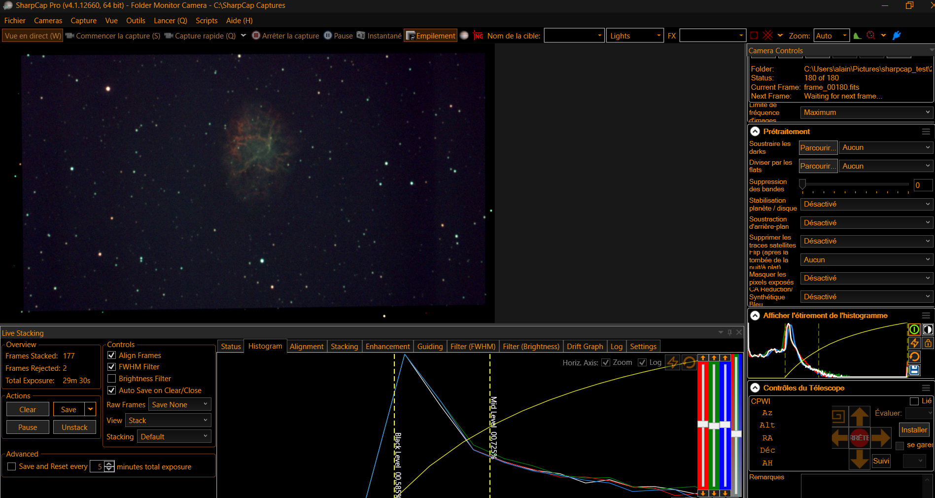

Message par darki » 07 janv. 2025, 23:24
En touchant aux couleur pour superposer les courbes RVB, j'arrive à ça que je trouve sombre :
Messages : 4269
Message par darki » 07 janv. 2025, 23:36
J'ai repris une nouvelle fois pour ne pas avoir les carrés et aussi essayer d'être plus attentif
Pas sur que ca fasse une différence :

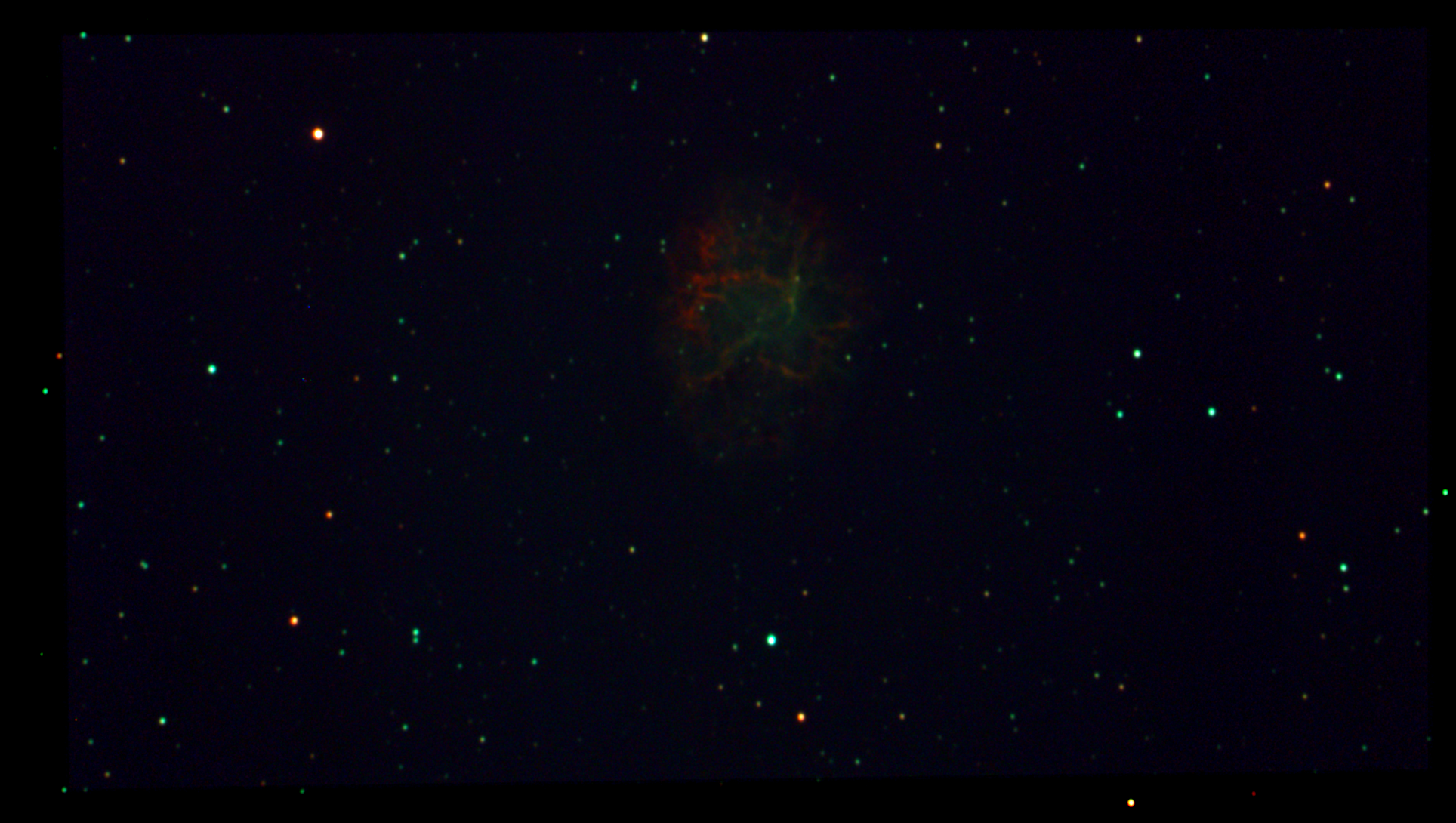

Messages : 4269

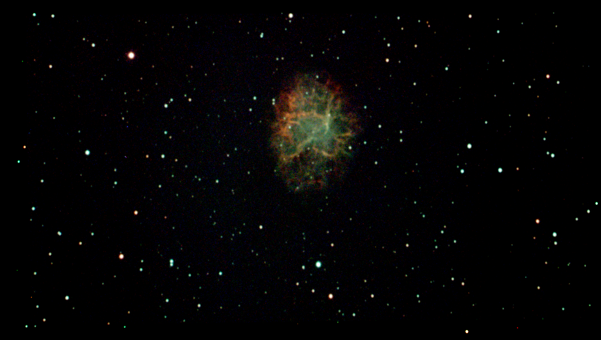

Message par darki » 08 janv. 2025, 00:04
J'ai repris une 3eme fois avec ton explication auto-auto @clouzot .
J'ai juste retouché les curseurs de couleurs pour supprimer d'abord le bleu qui dominait dans le fond du ciel, puis le vert.
et la sauvegarde :
Messages : 11036
Message par Olivier-Fantasy » 08 janv. 2025, 10:09
Chouette image ! :clap:
Ps : c'est l'éclair du grand histo qui a collé le black level après la courbe ? Si oui, c'est super bizarre - on dit normalement que si on dépasse le sommet de la courbe, on coupe tout ce qui était avant (donc on perd de l'image)... Curieux que le logiciel fasse ça tout seul. Mais si c'est le cas, ça doit provenir des images à f/7 avec juste 10s de pose qui déboussolent le logiciel (manque de signal ?)... Mais même... ça reste bizarre.
Si tu as l'occasion de ré-essayer et si l'histo se remet encore comme ça, tu pourrais bouger toi-même les barres pour les remettre à un endroit plus "habituel" (comme on le voit dans tes autres copies d'écran, à 22h19 par ex où là c'est mieux pour le grand histo) : black level juste avant le sommet de la courbe + mid level à moitié du chemin de descente de la courbe + white level tout à droite... juste pour voir quelle image ça donnerait ;)

Message par kawa » 08 janv. 2025, 13:01
Et ben le Auto Auto n'est pas top , il faut aller Mano Mano :lol:
@Olivier-Fantasy t'a donné les pistes
Sur le grand histo de stack il faut tirer la barre de black level juste a gauche avant le sommet du pic
Sur le petit histo d'étirement itou pour le Black level , le mid leel tu règles à ta convenance suivant ton matériel et ce que tu vois sur l'écran , souvent au croisement des lignes couleur et la 'jaune' mais là il faut regarder se qu il se passe sur l'image

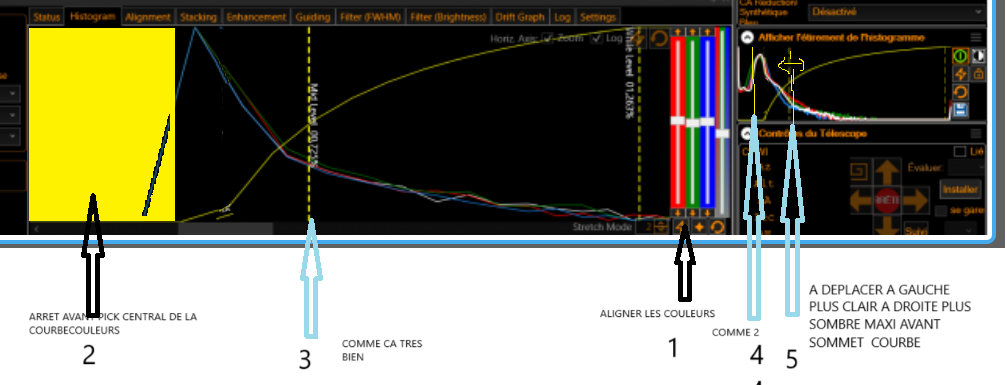

Messages : 9917
Message par Fabiolat74 » 08 janv. 2025, 16:29
Bon regarde cette image est assez parlante pour les positions des courbes et suis l ordre des numéros
Messages : 4269
Message par darki » 08 janv. 2025, 18:56
Merci pour l'image annotée

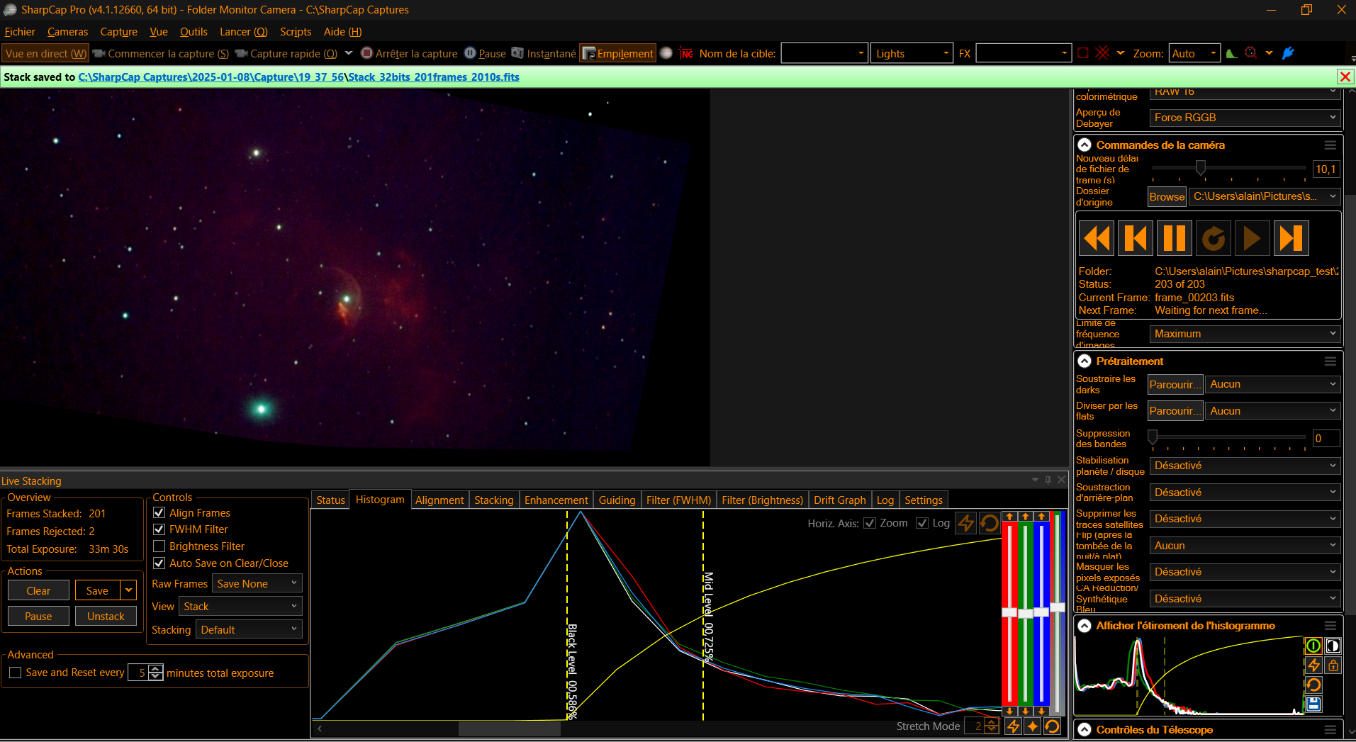

Messages : 4269
Message par darki » 08 janv. 2025, 19:10
Voila après les 2 éclairs et effectivement il ne met pas le black à l'endroit escompté
Et pareil si j'aligne les couleurs à la main avant le 2èeme éclair.
Soit le faible temps de pose, soit le filtre L-Enhance qui perturbe SharpCap

Message par darki » 08 janv. 2025, 19:17
Et voila le résultat de la méthode @Fabiolat74
Si je déplace plus à droite sur le petit histo, je perd des truc dans M1 et la je trouve mon fond de ciel trop lumineux pourant :
J'aimerais avoir mon fond de ciel à minima plus combre comme ci dessous mais pas perdre en luminosité sur M1 :
J'y arrive en baissant un peu le vert et le bleu et en augmentant un peu la saturation mais je sais pas si ca degrade quelque chose :

Message par Olivier-Fantasy » 08 janv. 2025, 19:47
Eh bien ! Tu as découvert quelque chose ! On le saura pour les prochaines fois où on verra ça ;)
Du coup, effectivement, plus qu'à y aller à la main (pour l'histo / les couleurs ça va)...
Pourtant, il est déjà quasi trop sombre. Le ciel ce n'est pas noir, cela se rapproche plus du bleu ou gris-sombre pas trop foncé (moi j'aime bien quand ça fait un peu chocolat noir)... Mais carrément noir, ce n'est pas naturel et tu perds sur ton image.
Pour avoir plus de lumière, tu pourrais rapprocher le "mid level" du sommet de la courbe (donc un poil vers la gauche). Tu peux mettre ta souris au-dessus de la barre jaune du mid level, puis décaler la barre avec les flèches de ton clavier (c'est plus facile qu'à la souris et plus progressif). L'image serait plus lumineuse (mais plus bruité aussi, car avec des poses très courtes comme ça, par rapport à ton f/d, tu as un faible "rapport signal-bruit", donc malgré la grande quantité de poses, il y a encore beaucoup de bruit)...
Le sombre cache la misère, c'est pratique :mrgreen: donc à toi de régler comme ton image te plait le mieux ;)
Bon, c'est vraiment pour le rendu instantané, à l'écran (VA) car si tu voulais traiter ton image plus tard (donc plutôt en mode AP : astrophoto), le fichier sauvegardé serait vierge et tu pourrais refaire tranquillement ton histo en traitant ton image ;)
Dernière modification par Olivier-Fantasy le 08 janv. 2025, 19:51, modifié 1 fois.
Messages : 7592
Message par kawa » 08 janv. 2025, 19:50
Sur le grand histo tu n'est pas mal ,
sur le petit il vaut mieux etre un peu plus a gauche si non ça va être trop sombre , et apres tu fait joujou :) avec le mid level , plus vers la gauche les tons moyens plus clairs et vers la droite plus sombres .
Quand tu auras bien fait joujou avec les 2 , tu trouveras ton bonheur ;)
@Olivier-Fantasy a du mettre plus de gaz dans le virage ....... :?
