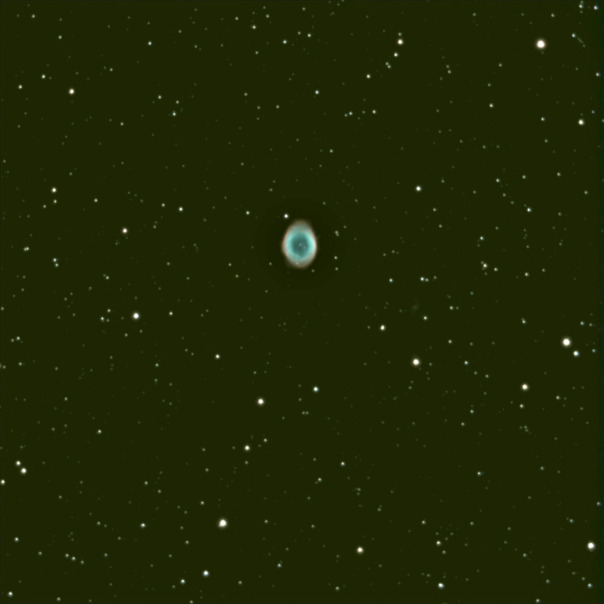

Je débute en astro photos et ma mise en station avec la raquette de ma CGEM n'est peut être pas très fiable, ce qui doit se régler avec ma 224 sur une EvoGuide50 et mes avec SharpCap pro.
Voici ma première image avec la 533, M57 prise sans autoguidage avec SC Pro (600 instantanés donc 600 clics! Il va falloir que je trouve comment faire pour automatiser les prises d'instantanés en réglant un nombre et que ça se fasse tout seul sinon c'est pas possible...). Pas de darks etc etc...juste de simples clics...pénibles :(
Alors saurais tu dire du pourquoi(quand on zoom sur l'image et qu'on l'a en pleine résolution) mes étoiles sont pas rondes et sont baveuses et non pas "scintillantes" et jolies ? Et quand on zoom, pourquoi autour des étoiles il y a un cercle plus ou moins rond et sombre, pareil pour M57?

Houlaaa je débute moi aussi @Mizuno57
je n'ai donc que quelques semaines d'avance sur toi :mrgreen:
Mes remarques sur ta question:
- avec une CGEM, tu devrais effectivement obtenir un bon suivi, même sans autoguidage
- j'ai zoomé ta photo et elle ne me semble pas si moche que ça, je ne sais pas ton temps de pose mais j'imagine court, je ne sais pas si le léger décalage provient de l'empilement (la somme des captures unitaires) ou sur quelques captures unitaires qui ont eu un léger mouvement lors de la prise
- quand tu parles de "scintillement" , tu parles de la "jolie" grosse croix que tu vois sur les photos ??? si c'est le cas, sache que c'est en fait la figure de diffraction qui provient des araignés supportant le miroir secondaire des Newton. Tu n'en auras jamais car tu as un SC, et c'est tant mieux (ou pas ! c'est selon), ta figure de diffraction sera toujours un joli cercle :) Je ne suis pas un spécialiste de la figure de diffraction des Schmidt Cassegrain, je n'ai jamais fouillé les détails des images obtenues avec ces tubes, j'imagine que la zone légèrement ombragé qui entoure les étoiles correspont au secondaire qui est au centre de ta lame et qui obstrue le centre de l'image. @clouzot qui a un C11 sauras faire la part des choses entre la figure de diffraction et le reste ...
- tu utilises SharpCap Pro et tu parles "d'automatiser" les captures unitaires, pardonne ma question mais comme tu débutes tu as peut-être raté la fonction "Live Stacking" de SharpCap ? Car c'est exactement tout l'intérêt de SC : il fait tout pour toi, et en direct !! ==> en fonction de ta réponse sur cette dernière question, je t'orienterai sur des voies très différentes
Bon courage pour ton apprentissage, tu verras, c'est top !

On a pas mal discuté config avec @Mizuno57 en amont de ses achats, je pense moi aussi qu'il a (ou aura bientôt) tout ce qu'il faut pour faire du très bon VA.
Pour le scintillement effectivement (les aigrettes en croix) c'est dû à l'araignée qui attache le secondaire sur les Newton, on n'a pas ça sur les SCT, mais on peut le fabriquer si ça nous amuse : 2 fils tendus devant la lame de Schmidt, et hop, des aigrettes.
Par contre cette zone sombre autour des étoiles et de M57 je ne me l'explique pas vraiment. Mon C9 m'a fait plein de trucs bizarres mais pas ça, sauf quand j'enclenche les traitements type sharpening.

Pour ma photo le temps de pose était de 5s seulement par instantanés. J'ai remarqué sur mon écran que l'image se déplaçait légèrement et revenait parfois à son point initial (peut être turbulences atmosphériques) mais au bout des 600 instantanés je pouvais voir qu'elle s'était très légèrement déplacée (au bout de 50 mn).
Super pour l'explication sur la rondeurs des étoiles, ça me va très bien comme ça avec mon SC :). Il me fallait une explication et merci, j'ai toujours besoin de comprendre.
