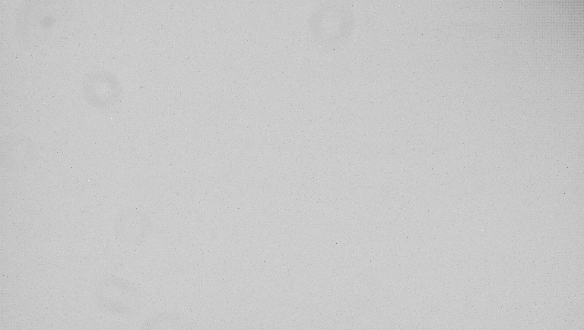

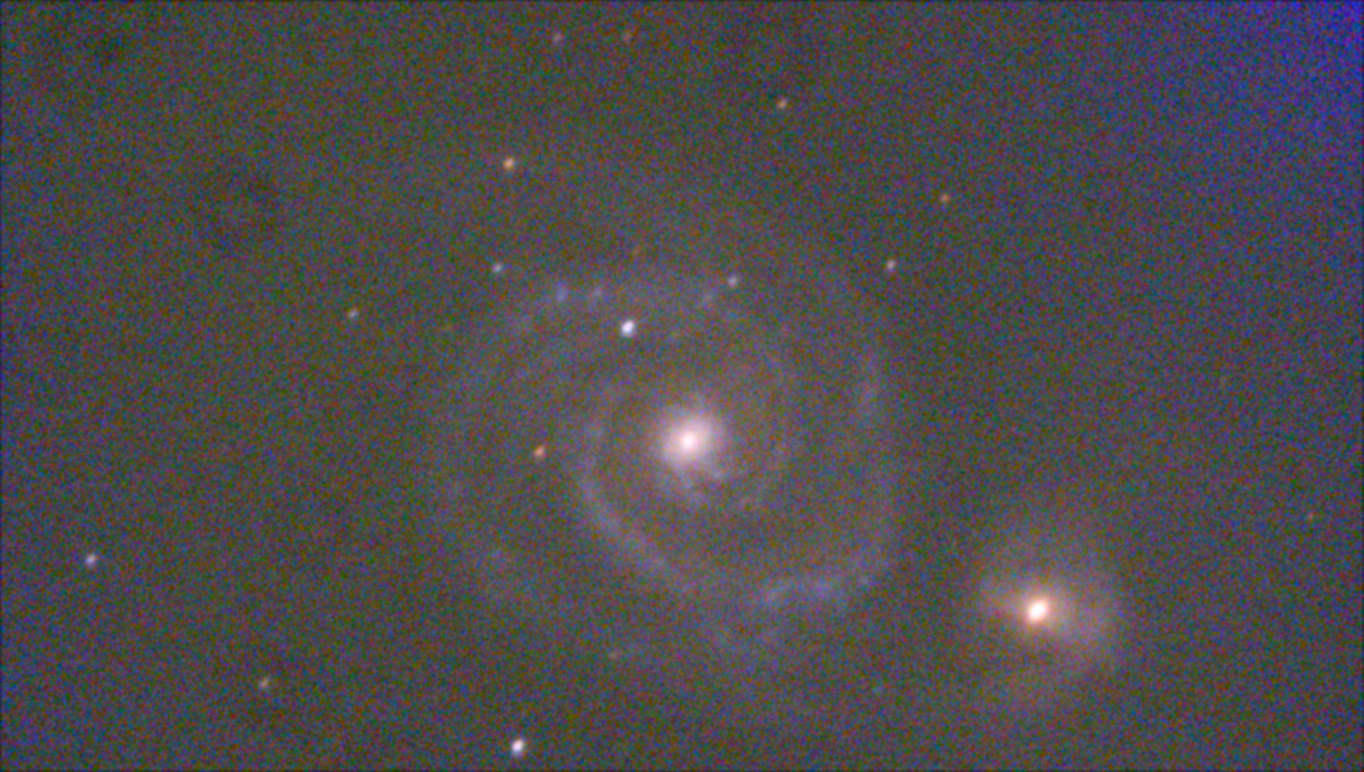

Avant flat, à F/6.3 M51 prise rapide de 4 images, empilement sauvage non alignée dans SC (pas assez d'étoiles) j'ai choisi cette cible car elle est presque au zénith, afin de pouvoir mettre la tablette led sur l'ouverture du tube et avoir les mains libres pour aller sur le pc, premières images après la MES : on voit clairement 5 donuts (1 en haut au centre, 2 au coin haut gauche et deux sur la gauche et le bas)
Le flat : Pour la luminosité et l'histogramme, il suffit de diminuer le temps de pose pour l'avoir au 2/3 et c'es bon. J'ai mis autour de 650 ms d'exposition

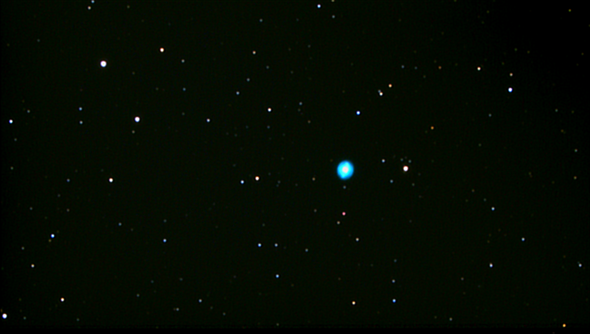

Changement de cible, quelques minutes après application du flat dans SC, Stack de 17 poses de 8s sur Blinking
Plus de donuts 8-)
Sympa de pouvoir faire des flats n'importe quand durant une session et pouvoir changer de RDF, mise au point ... puis faire un master flat derrière : c'est super rapide même 60 prises de 500 ms en 30s c'est plié ! Pour 40€ ben je me passerai bien volontiers d'un écran à flat hors de prix !

J’aurais bien aimé voir la même cible M51 avant et après, parce qu’une nébuleuse planétaire n’est pas forcément le meilleur objet pour tester un flat (c’est lumineux et petit).

Remarque très pertinente, je m'en suis rendu compte après coup : j'aurais du faire la même cible.
