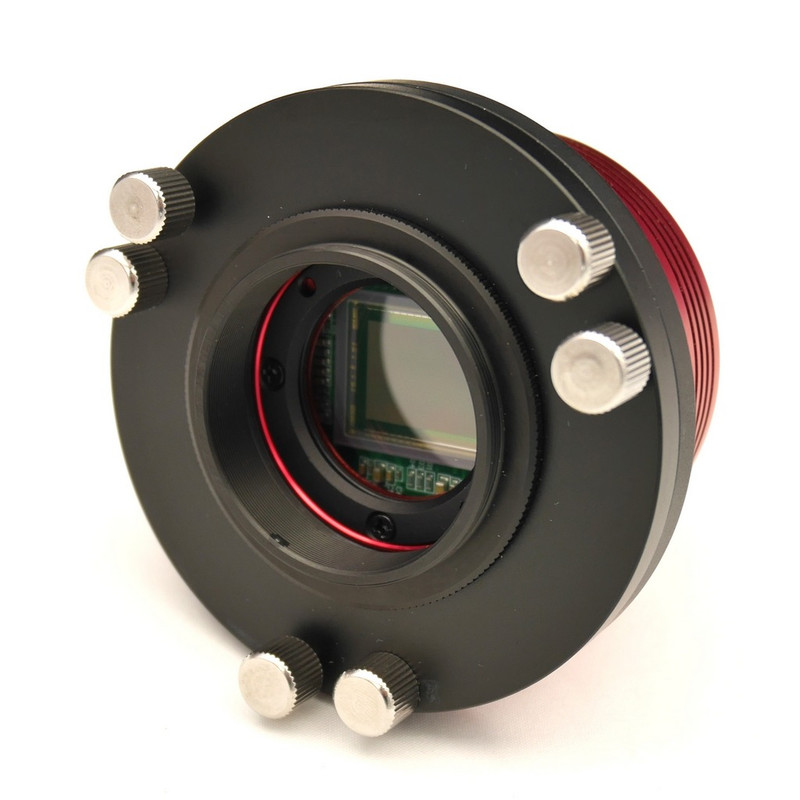

c'est la non perpendicularité du PO par rapport au plan focal, du coup ton capteur n'est pas // au plan focal ce qui t'empêche de faire la mise au point sur un ou plusieurs bords de ton image.
tu peux également avoir un PO parfaitement perpendiculaire au plan focal, mais avoir le capteur de ta camera tilté, c'est pour cela que sur certaines caméras il y a des correcteurs de tilt intégré, ou rajouter ce type d'accessoire.
