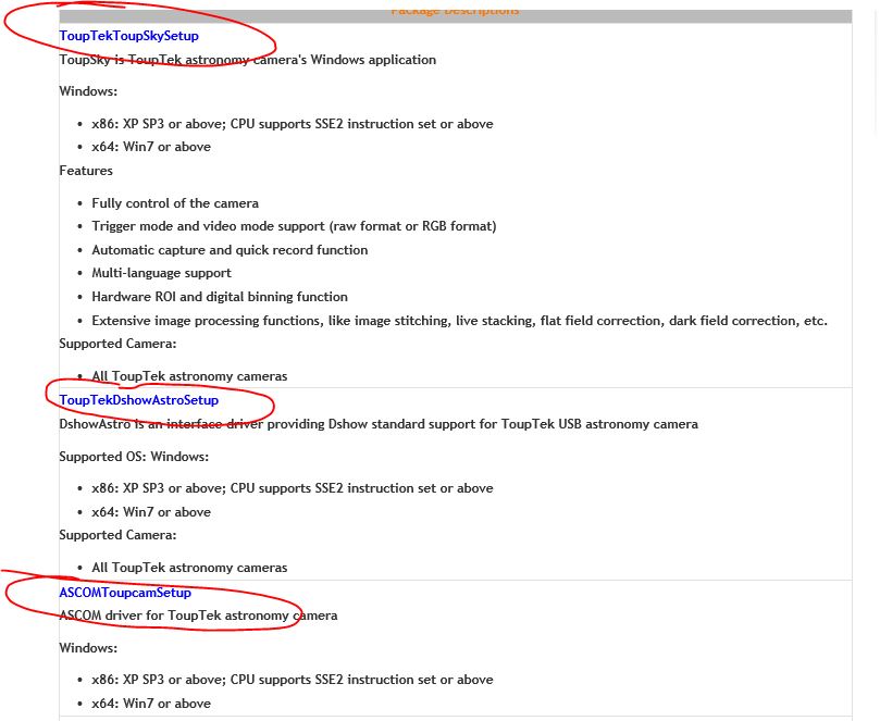

Greenood a écrit : ↑22 avr. 2019, 19:15tu as essayé avec le logiciel toupsky ?
http://www.touptek.com/upload/download/ ... ySetup.exe
sinon si c'est possible, tester sur un autre ordi.
Désolé si tu as déjà répondu ....

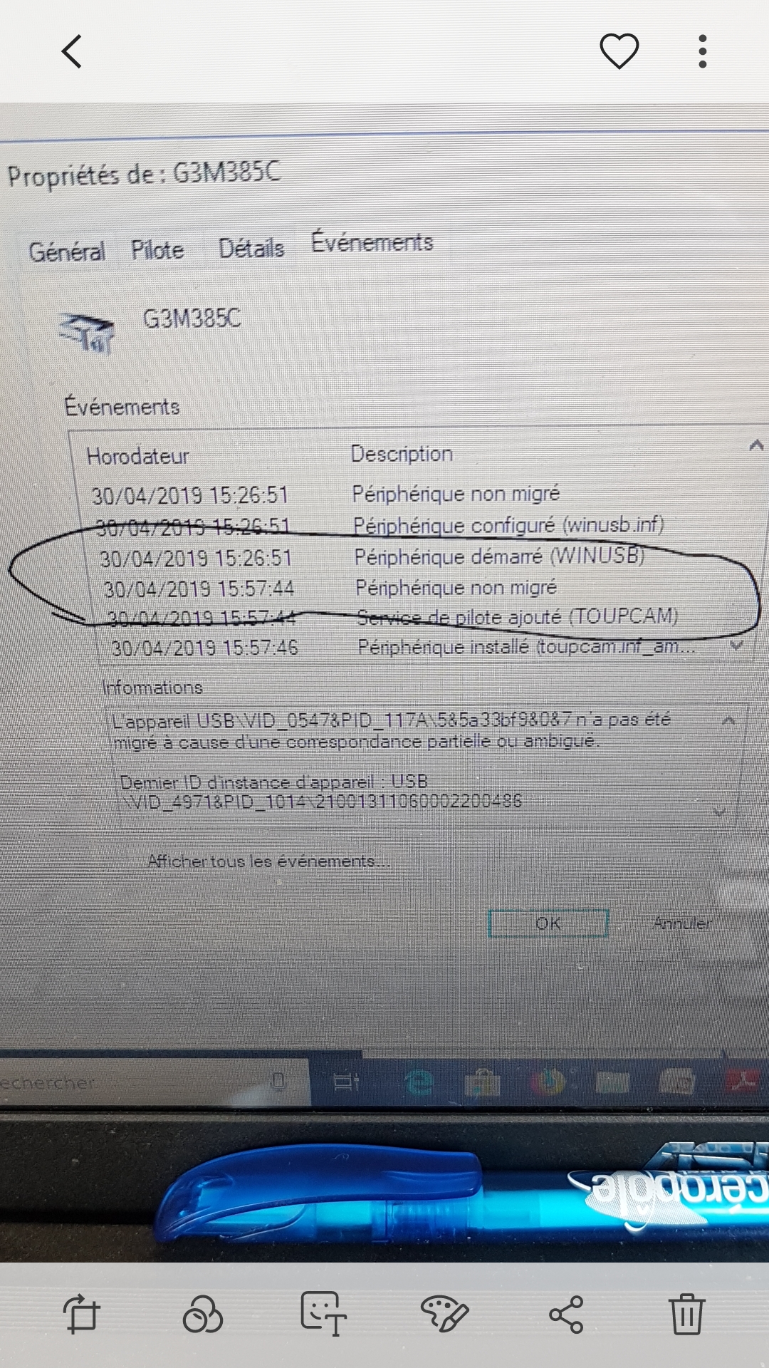

je vais dans le gestionnaire de périphérique windows :
Elle est la dans "périphérqes d'acquisitiuon d'image" => detail, pilote=> toupcam.sys et ksthunk.sys.
retour sur l'autre pc, je branche, je la trouve pareil, même driver

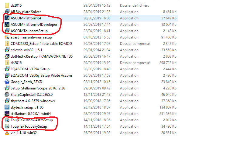

Bonjour @Greenood j'avais du lire rapidement et mal voir ce lien, je vais tester cela.
Bonjour @Forest un grand merci pour ce long post très explicatif. Effectivement, cela pourrait être un problème d'USB car elle a marchée rapidement sur le PC avant hier avec toupcam astro mais plus depuis.

la camera est bien reconnu par le PC car son nom s'affiche
aucun problème de cable car j'ai testé avec un autre
j'ai pas d'autres pc usb3.0 dispo mais sur du 2.0 j'ai des bug aussi
ça ne marche pas avec les drivers du cd et pas avec les drivers telechargés.
debrancher, rebrancher, avant pendant sharpcap. relancer. rallumer le pc... rien n'y fait
en fait la camera est.reconnu car elle est bien rouge et son nom s'affiche mais sharpcap ne lance aucune acquisition. rien ne se passe et l'ecran reste noir..

Re: Problème reconnaissance caméra sur sharpcap 3.2
sur sharpcap tu peux utiliser soit le driver direcShow, soit l'ascom
sur toupshy c'est uniquement ascom
as tu essayé en directshow ?
toupsky ?
http://www.touptek.com/download/showdow ... ng=en&id=2
toupsky ?
- mickyman23
- Messages : 6540
- Localisation : Gang du 3.8
Voilà les programmes que j'ai installé concernant l'installation info pour ma caméra Touptek:
désolé de vous rederanger
avant de payer des frais de renvoi inutile
j'ai peut être identifié un problème cf image.
quelqu'un s'y connait en informatique? et cette notion de périphérique non migré
- Ubuntu
- Messages : 5014
"Si le problème se présente sur une clé USB ou disque dur externe en particulier, il faut envisager un problème matériel sur ce dernier.
Si l’erreur périphérique non migré se produit sur plusieurs clé USB, disque dur externe, cela vient bien de l’ordinateur."
C'est internet qui le dit
