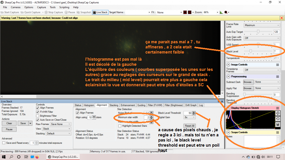

Le grand histo c'est celui de la dernière capture ? Celui qu'on a en cours de stack ?
Et le mini il est ou ?
Pour l'instant histo et moi, on s'est jamais vraiment rencontré.
Ça va aider à sharpcap à trouver des étoiles ? Car le pauvre galère franchement.
Le grand histo c’est bien celui de ta dernière capture. Et le mini, il est à droite sur tes deux premières captures.
Ça ne va pas aider SC à détecter les étoiles (je fais actuellement du lobbying auprès de l’auteur pour qu’il change un peu ce système pas simple à maîtriser), pour ça il faut malheureusement tâtonner.

Là on a un histogramme ingérable; après avoir fait "autostrech" sur le mini on devrait avoir un signal qui augmente franchement à partir du black level avec 3 pics bien caractérisés.
Le lancer de ce RdF me semble indispensable :mrgreen:
En attendant mieux:
essayer de travailler en mono
décocher le filtre FWHM
et réduire le gain analogique :lol:

Sinon petite question. Les histogrammes grand et petit. Et aussi en mode stack et non stack sont lié ou indépendant ? Ils ont des fonctions différentes ?
Messages : 16623
M13 très mauvaise et stacking impossible
Message par clouzot » 30 juil. 2020, 18:21
En gros, le grand (celui qui apparaît pour la livestack) va tailler dans le signal de la stack, et uniquement d’elle.
Le mini (à droite) est toujours actif et sert à modifier l’affichage de ce que Sharpcap est en train de traiter à l’instant T (une stack, une capture...). C’est le réglage de contraste et de luminosité d’une TV ou d’un moniteur de PC, en somme.

Et le grand avec le cerveau en haut à gauche en non stack. Il fait quoi celui là ?

C’est un outil d’analyse. Il te permet d’aller voir dans le détail ce qu’envoie ta caméra (et te permet de régler gain, expo et « offset », par exemple en suivant mes deux modestes tutos, ou en utilisant le cerveau qui fait le job tout seul en mesurant ton fond de ciel et autres trucs)

30 juil. 2020, 10:26
Ben c'est pas si mal que ca , tu vois quelque chose 8-) , les amas , M27 , M57 c'est bien pour démarrer .
Pour l'histo celui ci est pas mal

Juste une question, je fais comment pour déplacer le midi level? J'ai été voir l'histo mais de mémoire les repères de type mid level n'étaient pas déplaçable comme des curseurs.
Message par kawa » 31 juil. 2020, 15:28
Celui du petit est un peu lent , il faut être patient ;)
Tu reste cliqué dessus le trait vertical et tu déplace LÉGÈREMENT la souris a droite ou a gauche et tu relâche le bouton +.
En fait tu as du déjà faire et il n'a pas bougé , il est très très lent à la détente , tu dois voir le sablier en action , il est en train de faire la manip , et hop tu as trop fait ? , et ben tu recommence dans l'autre sens , sans mettre un gros coup de poing sur le clavier qui n'y est pour rien . :D :shifty:
Ah j'ai oublié décoche peut être aussi le filtre FWHM au départ surtout si SC a des soucis d'empilage ( copie écran si dessus )
