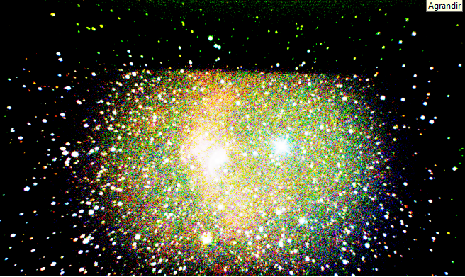

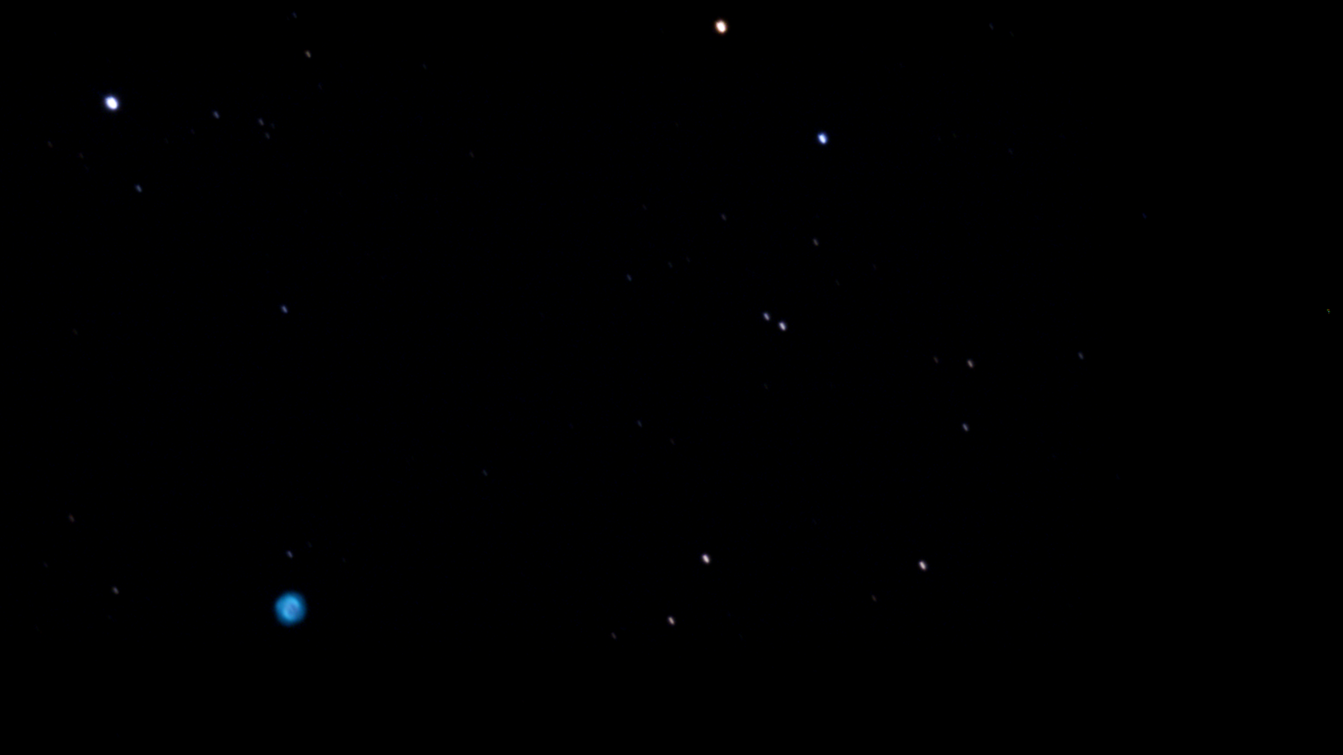

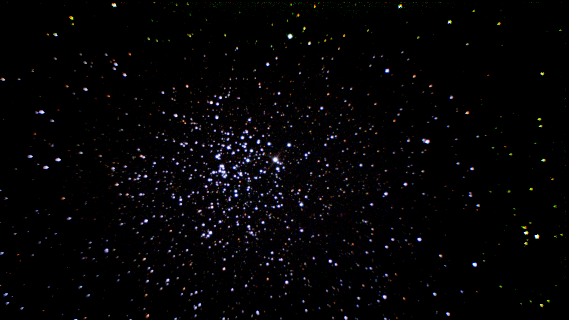

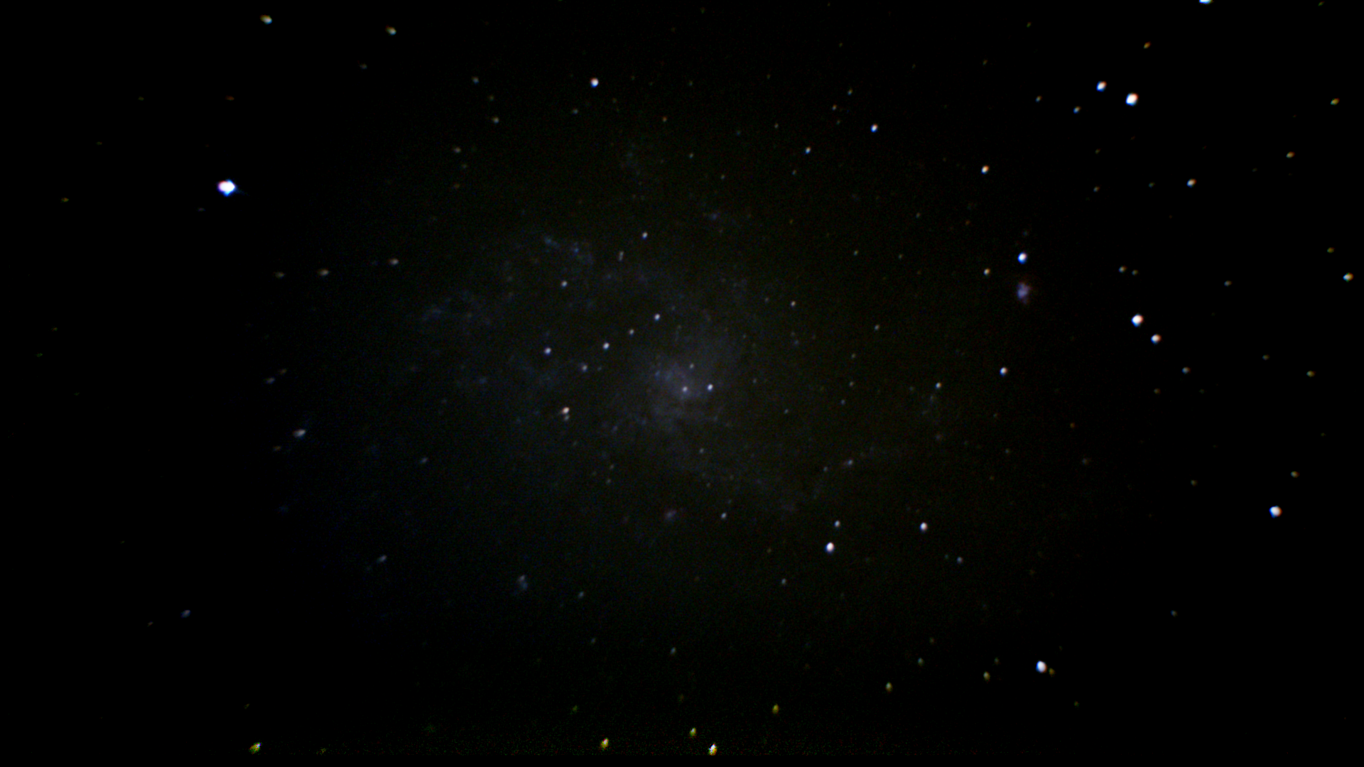

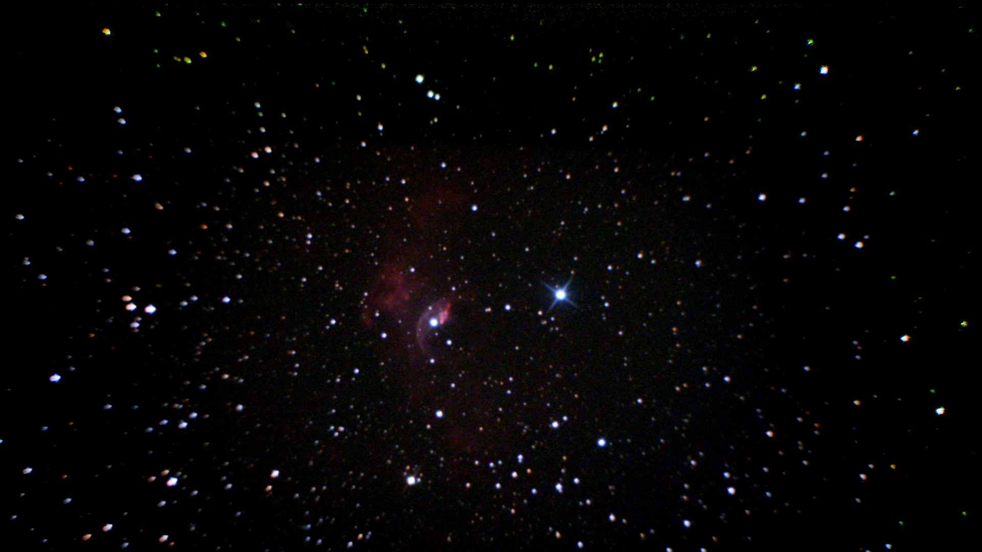

Bonjour à tous ! Malgré un ciel pas terrible semblant confirmer l'enfumage dû aux incendies US, j'ai quand même tenté une sortie pré-week-end : le plaisir et l'émerveillement était toujours de la partie eux
J'ai commencé avec NGC7635, la nébuleuse de la Bulle (RAW12, 500ms, 164s, gain 10000/10000, offset 50, darks)
Je m'y suis repris à trois fois pour en avoir une qui était bien équilibrée netteté/bruit. Voici la meilleure : Puis comme j'étais à côté, j'ai visité sa voisine M52, un amas ouvert (c'est quand même pas foufou à observer les amas, si ?) (mêmes paramètres, 134s) : Puis M33 la Galaxie du Triangle (idem, 107s). Pas évidente à avoir longtemps exposée au centre du capteur, ça demande à faire pause/resume assez fréquemment sinon ça ajoute trop de bruit en périphérie de la spirale et impossible pour moi à rattraper avec l'histo ensuite. J'ai tenté M74 - la Galaxie du Fantôme, (idem, seulement 43s de pose, faute d'assez d'étoiles périphériques pour l'alignement). Elle est vraiment faiblarde celle-là, on ne voit pas grand chose, surtout avec si peu de temps de pose : Et enfin pour finir la nuit, je voulais une petite boule lumineuse, j'ai choisi NGC7662, la Boule de Neige Bleue. Avec le RdF ça n'a rien donné, donc je l'ai retiré. Moins de champ, plus de résolution, mais aussi beaucoup plus rapide la petite mère ! J'ai joué avec plusieurs expos et gain différents, mais au final c'est le 10000/500ms qui a été le meilleur. (32s de stacking) Je suis globalement satisfait de cette quatrième session de VA, c'est vraiment beaucoup plus fun et satisfaisant que mes sessions de visuel pur à observer des tachouilles (mais c'était bien quand même attention !).
Est-ce que la déformation des étoiles, le bruit et les diverses aberrations que l'on peut voir sur mes clichés sont "normaux" ? Je suis preneur de vos critiques exigeantes pour connaître quels axes améliorer en priorité compte tenu des capacité théoriques de mon matos.
Merci d'avoir pris la peine de lire tout ce CROVA

Voilà une affaire rondement menée @Tibox. La bulle en particulier est très réussie, et 7662 aussi (la focale du Dob parle et ce genre d’objet en a vraiment besoin pour se révéler). M33 n’est vraiment pas évidente, il faut beaucoup de pose, et avec un Dob manuel ce n’est pas une sinécure.

Voici ta bulle que je me suis permis d’étirer afin de montrer les ravages du vignetage prononcé ce vignetage (est présent sur tous tes clichés).
normaux non, des améliorations sont possibles dans la limite du matériel effectivement et des attentes que tu as.Tibox a écrit : ↑12 sept. 2020, 11:56Est-ce que la déformation des étoiles, le bruit et les diverses aberrations que l'on peut voir sur mes clichés sont "normaux" ? Je suis preneur de vos critiques exigeantes pour connaître quels axes améliorer en priorité compte tenu des capacité théoriques de mon matos.
Merci d'avoir pris la peine de lire tout ce CROVA![]()
- 1er point :
Pour t’en assurer, il te faudrait faire une photo d’un amas par exemple M52, sans le rdf avec bien sûr une mise au point correcte pour ensuite comparer ce cliché avec celui de M52 fait avec le rdf ci-dessous.
- 2ème point :
Donc en jouant sur celui-ci avec ce type de jeu de bagues ;
https://www.pierro-astro.com/materiel-a ... 5mm_detail
et ajuster en partant de 15 mm avec 2 bagues de 10 + 5 et ensuite augmenter progressivement celui-ci avec des spacers de ce type (que tu insères entre chaque bague ou le rdf ou la cam au niveau des filetages)
https://www.pierro-astro.com/materiel-a ... 730_detail
et si tu veux pousser le bouchon de la précision
https://www.pierro-astro.com/materiel-a ... -t2_detail
Tu verras si à 16-17-18…jusqu’à 20mm si ça améliore ou pas.
Normalement il arrivera le moment où tu franchiras le seuil intra/extra en terme de distance et là tu auras ton bon BF !
- Dernier point :

avec vos remarques j'ai de nouveau du grain à moudre pour des semaines voire plus, c'est super (vraiment)! C'est dans la recherche du perfectionnement qu'on reçoit le plus de satisfaction.
Je vais voir comment jouer avec le tirage du RdF avec précision, voire directement passer au TS-Optics qui serait de meilleure qualité et me permettrait de jouer plus facilement avec les bagues. Je crois que ça passerait encore sans adaptateur négatif sur mon flextube.
Je n'avais pas du tout soupçonné que ces auréoles autour de l'objet visé étaient dues au vignettage. Je pensais que c'était propre au fait d'empiler un grand nombre d'images avec la zone du milieu en commun (et donc ajoutant davantage de bruit). Mais en fait ça n'avait pas de sens car du bruit il y en a sur toute l'image, pas qu'au milieu, ce qui n'est pas le cas du vignettage. Je vais me pencher sur les flats alors, les histo seront plus faciles à analyser aussi je pense une fois ce point amélioré.
Encore merci à tous, quelle fantastique communauté, qu'on est bien ici

Revanche sur M33, gain à fond, 500ms unitaire, 80s total. J'ai l'impression d'avoir davantage de signal que la fois passée, mais j'ai peut-être simplement plus tiré sur l'histogramme ? Etant limité à 500ms d'expo, à part stacker davantage de frames, comment puis-je améliorer le rapport signal/bruit
Est-ce que mon black level est trop poussé d'après vous ?

cool les photos j aime bien ta m33 et avec la 385 le champ est petit donc pas evident a faire d ou je suppose pas mal de pause pour le réalignement
moi je met env 35 a 70 le black level mais rarement plus .

Excuse moi, "black level" est en effet aussi le terme utilisé par Altair pour l'offset (je voulais parler de la barre du "black" dans l'histogramme SC
En RAW12 et gain à fond sur la 385, je mets une valeur de black level (offset) à 50, c'est ce que j'ai mesuré comme "pas mal" par rapport au tuto de sieur Clouzot, donc on est plutôt synchro.
