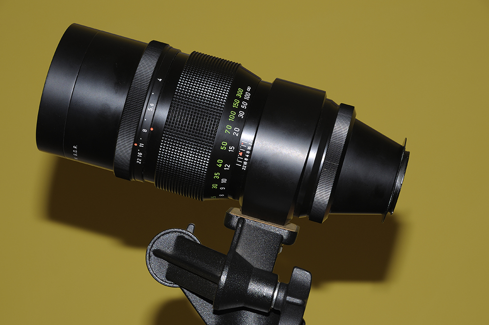

Je continue un peu pour t'aider sur les config objectifs et si ça peux servir a d'autres .....
pour le (c90) F11 le orange j'avais fait quelques test de réduction ça passait de mémoire a f5 mais avec camera bâton.
Dans l'absolu l'ideal reste l'adaptation d'objectif
avec quelques cailloux sympa de premier choix vintage
TOUJOURS CHOISIR EN M42 POUR FACILITER L'ADAPTATION
Vérifier quand même le backfocus
Si présence de l'insert filetage pied photo c'est ultra interressant car on peux ce passer de l'adaptateur couteux photo genre geoptik
Rubinar 500F5.6
rubinar 500 5.6.jpg (61.82 Kio) Consulté 3827 fois
Je reviens sur le Mc mto truc vraiment bien mais un peu gros 100/1000 reductible soit en enlevant le module catadioptrique (100/700) soit en reductant a 500mm de focale (faire attention au type de monture photo livré c'est chiant)
sinon des 200 on en trouve a pas cher 20/50e overt a 3.5 en general
Le pentacon 300/f4 mérite un intérêt particulier bien pratique mais plus cher
pentacon 300 f4.jpg (385.51 Kio) Consulté 3827 fois
J'ai pour ma part le fameux Tair 300 a f4.5 FOTOSNIPER
Voila pour quelques pistes de recherches ;)

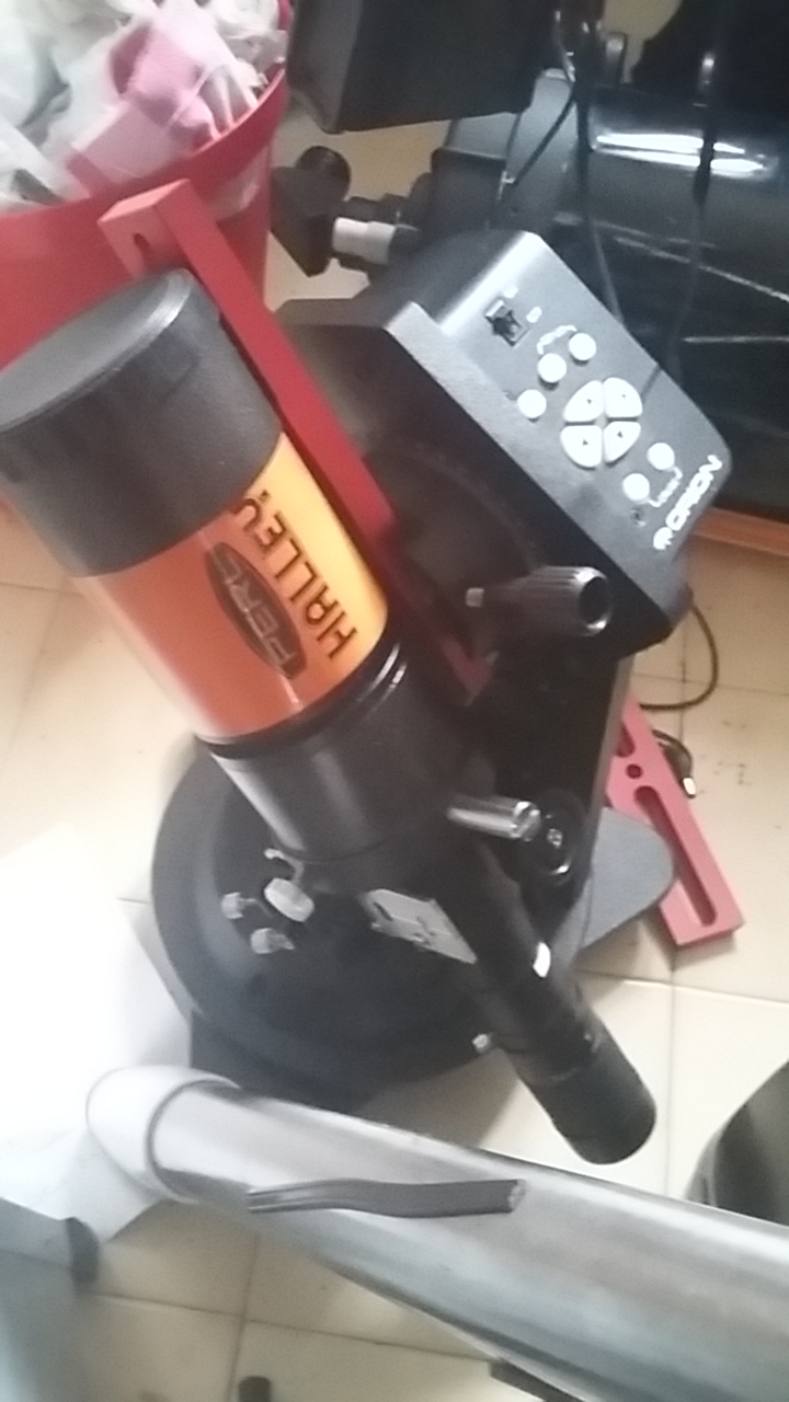

Message par clouzot » 22 avr. 2019, 20:57
Merci Ouki !
Je vais déjà tenter avec l'Astroscan dès que le temps se lève, même si j'ai peu d'espoir d'attraper le point focal sans caméra bâton. Un objectif, malgré le passage bricolage inévitable, ça serait le top : super compact et léger, une offre d'occase pléthorique... et j'ai vu ce que vous arriviez à faire avec, surtout !
@ Steph l'eVscope, c'est sympa, et j'ai suivi le projet (qui est ce qui m'a décidé à me lancer en VA). Mais à ce prix, je préfère sortir la Visa pour ton combo apo-monture portable !
Re: Setup portable VA

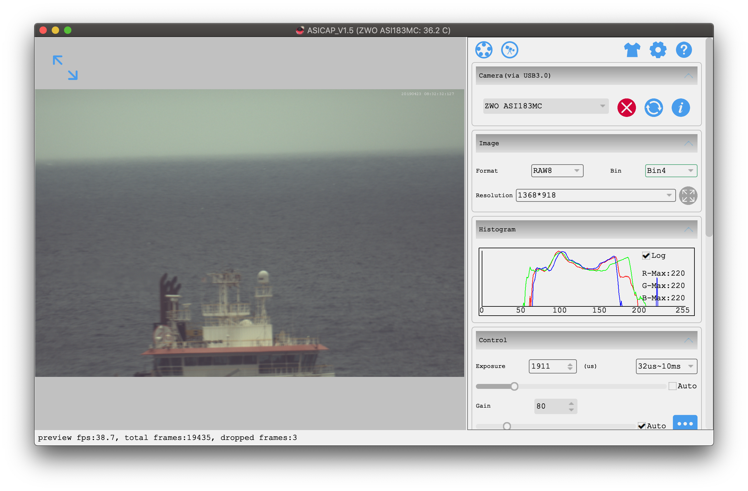

Message par clouzot » 23 avr. 2019, 08:37
And...we have focus. Ou presque. Il me manque moins d'un mm pour avoir l'horizon net :angry-banghead:
C'est bête, un télescope rouge, une caméra rouge, il ne me manquait plus que la décapotable de la même couleur pour aller frimer à Calern.

En fait j'ai raté plein de truc sur ce post. ......
Suis a la ramasse complet. .....
Tente avec un filtre quelconque ca modifie légèrement le point focale.
UN JOUR FAUDRA BOSSER SUR LA LENTILLE RELAIS.
Elle est là la solution a nos problèmes. ......
Pour l'astroscan je ne suis pas surpris
Message par clouzot » 23 avr. 2019, 18:03
Je vais passer l’astroscan à la disqueuse si @Steph me prête la sienne :mrgreen:
Messages : 8230
Message par ouki » 23 avr. 2019, 18:29
On vas tous mourrirrrrrrrrrr
Message par Steph » 23 avr. 2019, 19:15
23 avr. 2019, 18:03
...pas de problème et j'ai différentes tailles du moment que tu ne me les dérègles pas...il s'agit d’instruments de précision! :character-beavisbutthead:
y a pas moyen de remonter le primaire? il ne dois pas manquer grand chose
