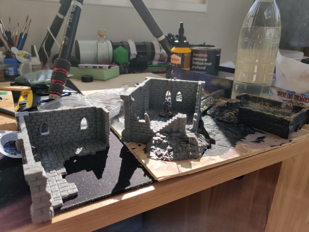

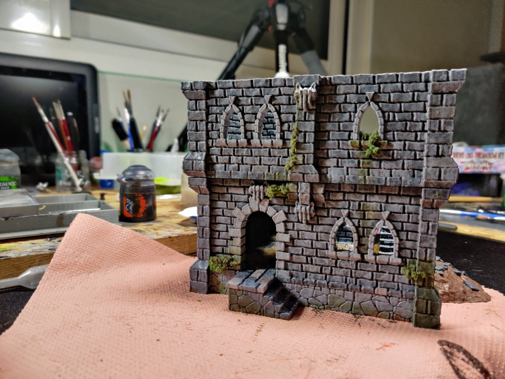

Juste pour illustrer ce que peux sortir une ender3, je met ici quelques photos d'une ruine que j'ai imprimé pour une table de jeu.
Les deux étages ont été imprimé indépendamment, et il y a environ 4 jours d'impression en tout. Je met aussi la version peinte :
