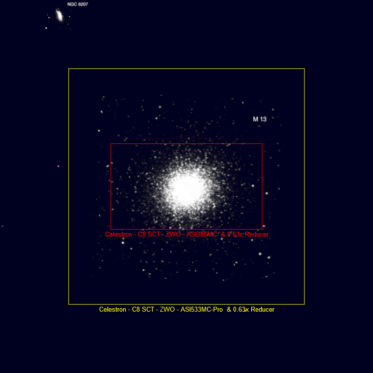

Finalement je me suis acheté un C8 sur monture AVX (les autres montures ayant une disponibilité lointaine).
J'ai également acheté un réducteur 0,63x et quelques oculaires.
Je me pose maintenant la question de la caméra, plutôt couleur.
Je me demande si pour faire du visuel assisté une caméra refroidie dans les 1000€ n'est pas un peu luxueuse et si une GPCAM 3 (la 385C par exemple) ne serait pas suffisante.
Qu'en pensez-vous ?
Messages : 11932
retraité voulant débuter
Message par pejive » 05 déc. 2020, 13:20
bonjour
je pense qu'avec une 385 le champ sera trop faible même avec un réducteur; çà posera problème pour stacker
L'idéal serait une 533 qui offre un champ plus large et d'excellentes performances en CP

Avec une 385 tu risques d'être déçu. J'ai beaucoup de difficultés avec ma gpcam

Idem que les prédécesseurs, le champ c’est loin d’être un luxe surtout à grande focale. C’est vraiment pas évident de pouvoir faire du stacking lorsqu’on ne parvient pas chopper suffisamment d’étoiles une fois sur 2. Ça oblige à réduire drastiquement avec bien sûr tous les aléas d’aberations en tout genre qui arrivent.
Une cam refroidie est aussi un gros plus afin de créer ta bibliothèque de dark à l’avance et l’app glow absent sur la 533 n’est pas négligeable non plus.
