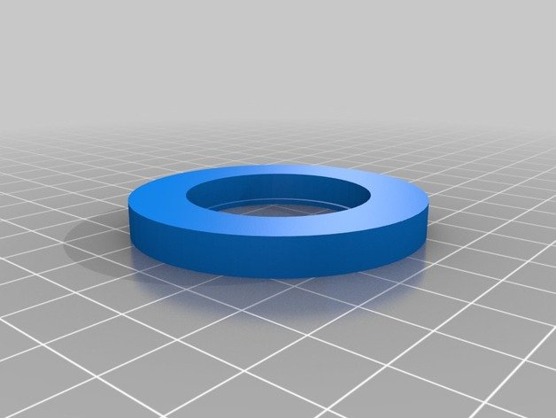

Guimby, Merci pour ta réponse. J'ai réalisé un montage sur la base d'un tampon utilisé pour les canalisations en pvc afin de refroidir une caméra ASI 178 MC à l'aide d'un module Peltier. Cela fonctionne très bien puisqu'en partant d'une température de 22 C°, je descends à 3 C°, ensuite je plafonne.... cela vient du refroidissement du tube allonge et même du PO. La solution est d'interposer une bague en "plastique" servant de rupture de pont thermique . Ce qui fait le montage suivant: caméra, bague M42x0.75 mâle vers M48x0.75 femelle enfin tube allonge 50.2.
Une bague de ce type:
https://www.maison-astronomie.com/bague ... epler.html
Effectivement, si tu as la possibilité de faire un plan 3D de cette bague, cela serait une avancée pour moi. Je ne maitrise pas cette technique. Là, j'abuse.... mais connais tu un site ou il est possible de faire réaliser cette bague. Grand merci à toi.
Christian
Accessoires imprimé 3D
Message par Guimby » 05 nov. 2020, 20:51
Ca ne va pas me prendre longtemps (j'essaie de te faire ca demain durant ma pause repas)
Il te faut du m42 vers m48?
Ou juste une bague m42 de 0.75?
M42 vers m48 je ne suis pas sur de la durabilité (pour cause de solidité)

@Cécé J'ai pu bricoler un truc rapidement entre midi et deux, reste à tester pour voir si ça fonctionne...
Je ne pourrais tester qu'en PLa s'il le faut, il faudrait que je regarde si j'ai ce qu'il faut en m48
Capture d’écran 2020-11-06 à 14.57.54.png (30.36 Kio) Consulté 4817 fois
Capture d’écran 2020-11-06 à 14.58.18.png (51.99 Kio) Consulté 4817 fois
m42 male m48 femelle.stl
(15.77 Mio) Téléchargé 217 fois

Oops, je crois que je me planté dans le filetage m48. Je te refais ça plus tard dans la journée
Message par Guimby » 06 nov. 2020, 16:39
Voici une version qui devrait être corrigée
(14.1 Mio) Téléchargé 331 fois

Mais je t'en prie, il n'y a pas de quoi. Par contre je ne peux pas encore te garantir le filetage m48. Le m42 je l'ai déjà testé par contre
J'espère que ce sera assez solide...

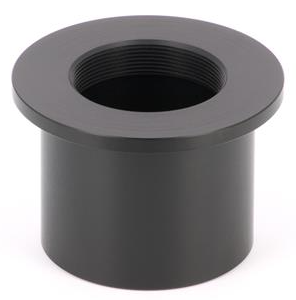

est il aujourdhui possible d'imprimer avec du materiel (amateur / semi-amateur) des accessoires astro avec une précision et état de surface nickel ?
j'aimerai faire imprimer ce genre d'accessoire (adaptateur coulant 2") mais il faut que ce soit vraiment au poil car c'est pour venir y visser un outil de collimation , donc zero defaut possible pas question que la piece se mettent de travers dans le P.O ou bien qu'il y es du jeu dans le taraudage ( M36.4 x1)
Merci pour vos lumières.
