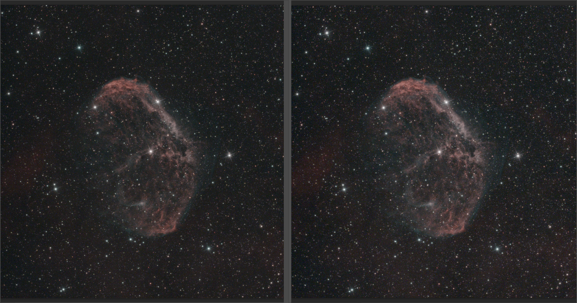

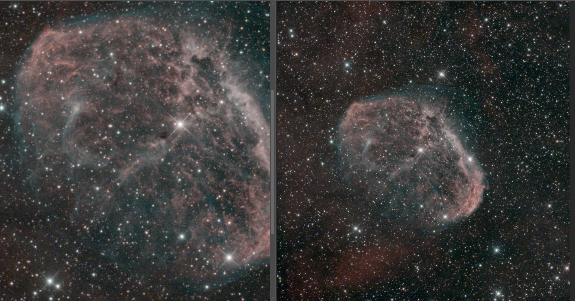

Choix Cam entre 533 / 294 / 269
Message par Lavinch31 » 17 août 2021, 20:54
Un exemple de binning histoire que chacun puisse se faire une idée et jauger l'importance de l'échantillonage .
21x180 sec ( histoire que le binning soit un peu plus flagrant ....)
A gauche du bin 2 ( 1.32"d'arc/pixel) / A droite du bin 1 ( 0.66"d'arc/ pixel ) avec une FWHM de 2.5" d'arc ce soir là ( soit un échantillonage ideal theorique de 0.83"d'arc/pixel)
j'ai tenté tant bien que mal de faire une montée d'histo identique.
Alors grosse différence ou pas ?
Dernière modification par Lavinch31 le 17 août 2021, 21:14, modifié 2 fois.

C'est pas super franc, la bin 1 a l'air plus bruité en générale ce qui fait perdre un peu de lisibilité de certains détails.

C'est extra, ça : grand merci !!! Je n'avais jamais vraiment vu... Le bin1 : les couleurs sont plus franches, plus contrastée, mais effectivement, il y a plus de bruit. Il faut vraiment avoir les deux versions côte à côte pour dire qu'il y a une différence ! Pas sûr que quelqu'un (qui ne soit pas "super pro) puisse dire juste en voyant la bin2 que c'est justement une image faite en bin2 ! Et en voyant les deux images "entières", la différence est pratiquement imperceptible.
A mes débuts, avec le C9 (à f/6,3), j'étais en bin2 avec la 294 (1,29" d'échantillonnage) et tout était pixellisé... J'étais alors passé en bin1 (0,65" : mais je ne savais pas !) - et resté dessus ensuite, persuadé que ça me donnerait une meilleure image... Je pense maintenant en voyant ton comparatif que la "pixellisation" en bin2 venaient tout simplement de mon trop peu de temps de pose (à f/6,3 il faut poser un max de temps !).
Vive le bin2 ! :D

Message par Lavinch31 » 17 août 2021, 21:40
17 août 2021, 21:16
le plus gros gain se fera sur le SNR en effet . Sur la resolution , si tu n'a pas les 2 images c'est vraiment très subtile , c'est noyé dans le bruit .
une version bin 1 ( 0.66"d'arc/pixel) avec un temps d'integration beaucoup plus conséquent ( 4,5 fois plus de temps d'integration )
On voit que le nombre d'image empilées te permet d'augmenter significativement ton SNR, mais aussi le détail de tes images (malgré un sur-échantillonage, mais les conditions étaient bonnes) .il faudrait comparer avec un version bin2 pour voir si il y a une difference significative de résolution . J'essayerai de le faire demain en rentrant du boulot, pour la science.
Oui, "pour la science", car perso en VA je ne poserai jamais aussi longtemps... mais ce serait intéressant à voir !

c'est aussi pour ça qu'en VA , l'échantillonnage passe au second plan . On ne pose pas suffisamment longtemps pour obtenir des détail très résolus . Pour maximiser cela on utilise des tubes très ouvert et on s'en moque d'utiliser des gros pixel bien lumineux pour afficher le max de détails ( pas forcément très résolus) le plus rapidement possible.
Après si tu veux aller plus loin et faire des images plus abouties , tu es forcé de t''approcher des standards de l'AP . A chacun de se fixer ses attentes et objectifs ;)
