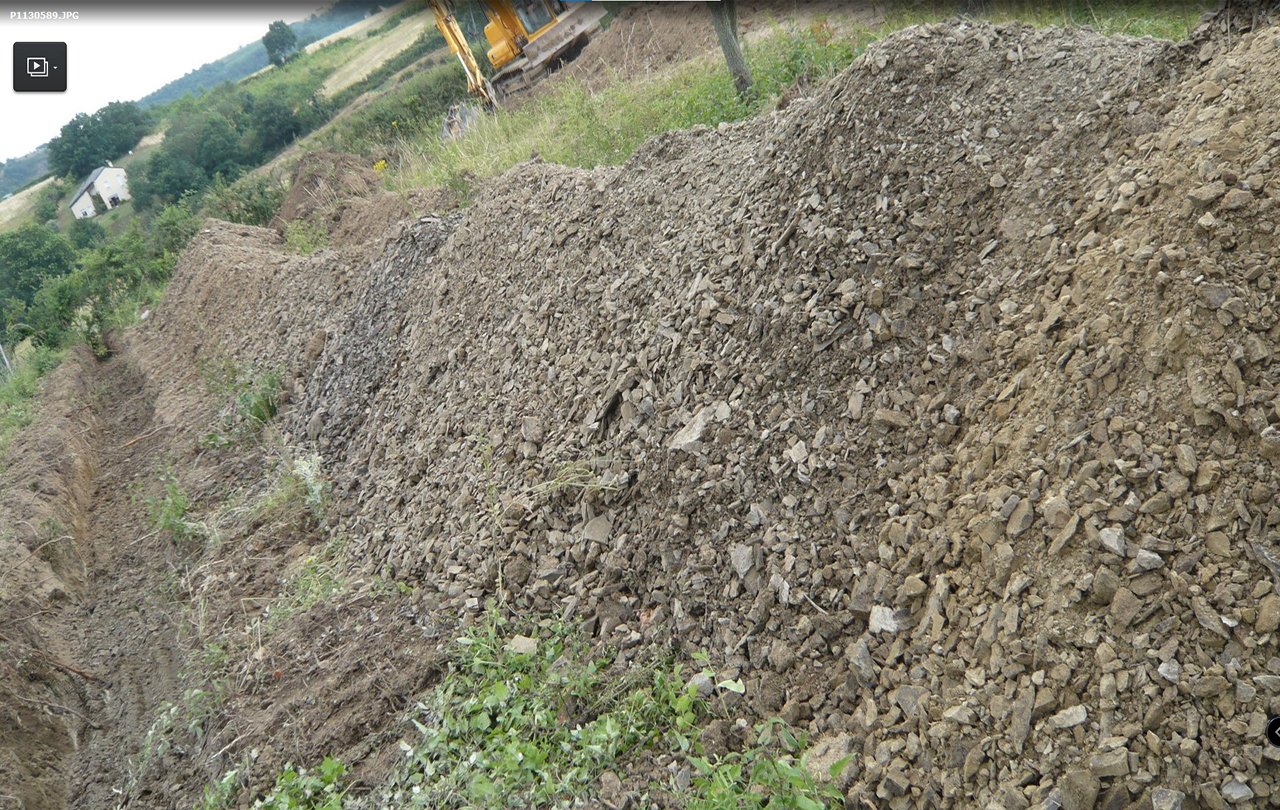

@bemo47 j'y ai pensé oui, mais je vais juste la bousiller et ça va me couter bien plus cher que ça
J'ai une terre a vigne ou il y a autant de caillasse (schiste principalement) que de terre, avec par endroit carrément de grosses pierres (la seule fois ou j'ai passé le motoculteur pour aménager l’extérieur (qui était une friche à la base) j'ai appris a voler avec
Les trancheuses sont prévues pour la terre uniquement, si il y a trop de cailloux tu exploses tous les couteaux carbure/tungstène, les supports et la chaine, t'en as pour 700 balles de réparations + les 350 de loc, je passe mon tour
(je dis ça parce que je me suis renseigné et j'ai vu le résultat, ça m'a refroidi)
Pour info, tu vois, ça, c'est ma terre:
avec une pelleteuse 12T ça passe a l'aise, mais avec une trancheuse tu oublies!

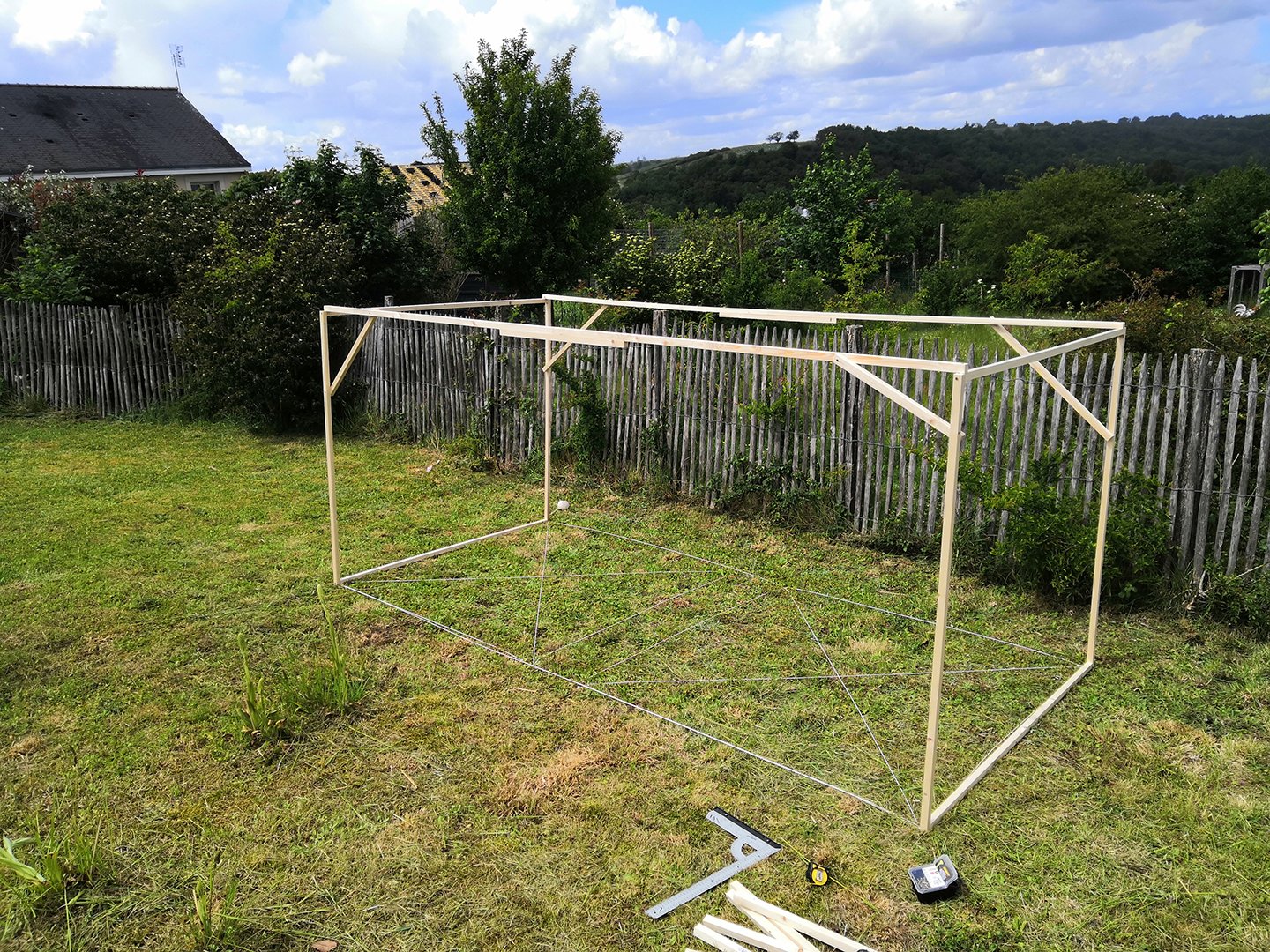

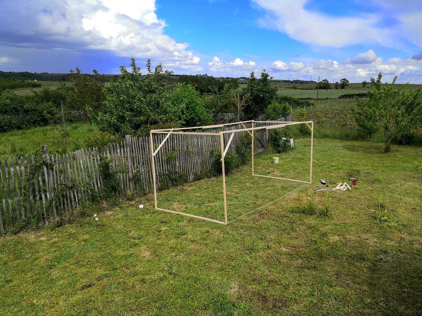

Avant de commencer a creuser les fosses, on a fait un "gabarit" echelle 1 de la structure (avec des tasseaux branlants
) pour valider tous les choix, c'est bien plus simple voir ce qui va ou pas, et pour estimer la hauteur des colonnes.
Le toit coulissera donc vers l'arrière, par dessus la cloture de mon poulailler, les poteaux seront de l'autre côté de cette cloture (grosso modo vers le nord)
Ici en position de visée la plus basse possible sans avoir le "mur" sud dans le champ du tube (sur les photos c'est trompeur, mais en vrai on passe au dessus du bord)
La base de la monture se trouve a 86cm sur l'eqm-35 et une dizaine de moins sur l'AVX, pour être tranquille il faudra que les colonnes soient un peu plus haute car ici on est limité a environ 20° côté sud. Et pour être un peu plus confortable de ce côté on peut également jouer sur un léger retrait des colonnes vers l'arrière.
Les setup seront parqués à l'horizontale, avec une bonne marge pour mettre plus gros un jour.

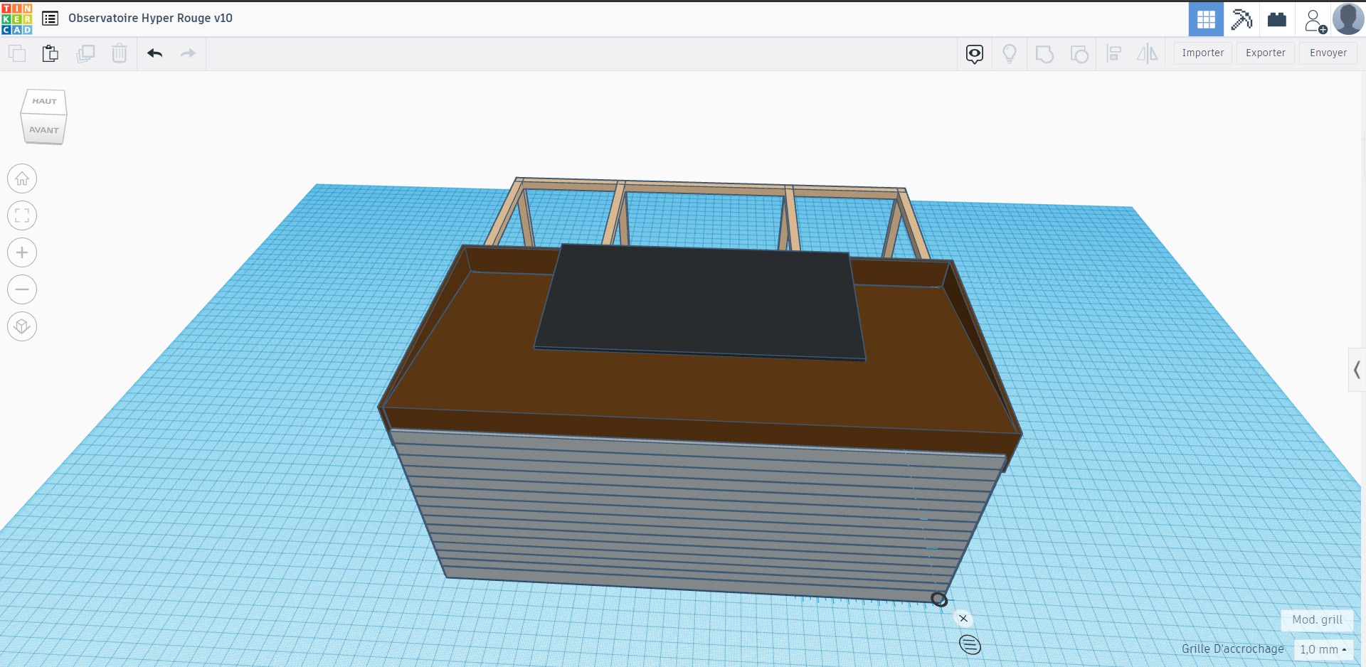

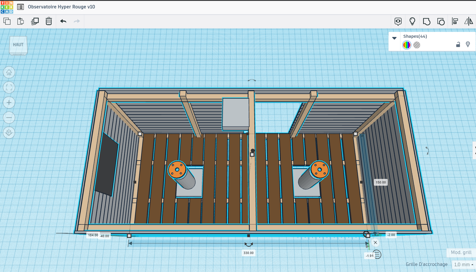

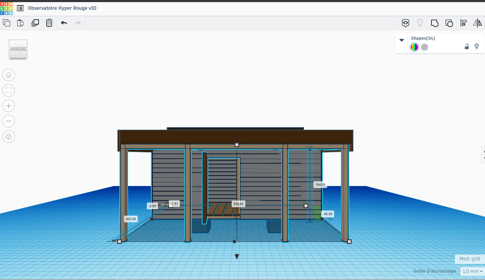

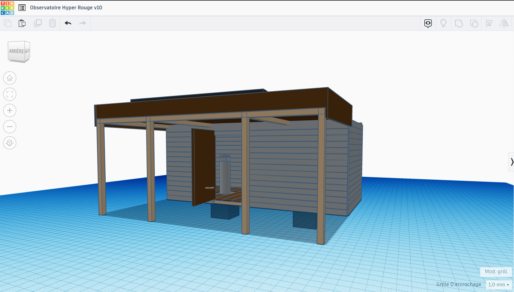

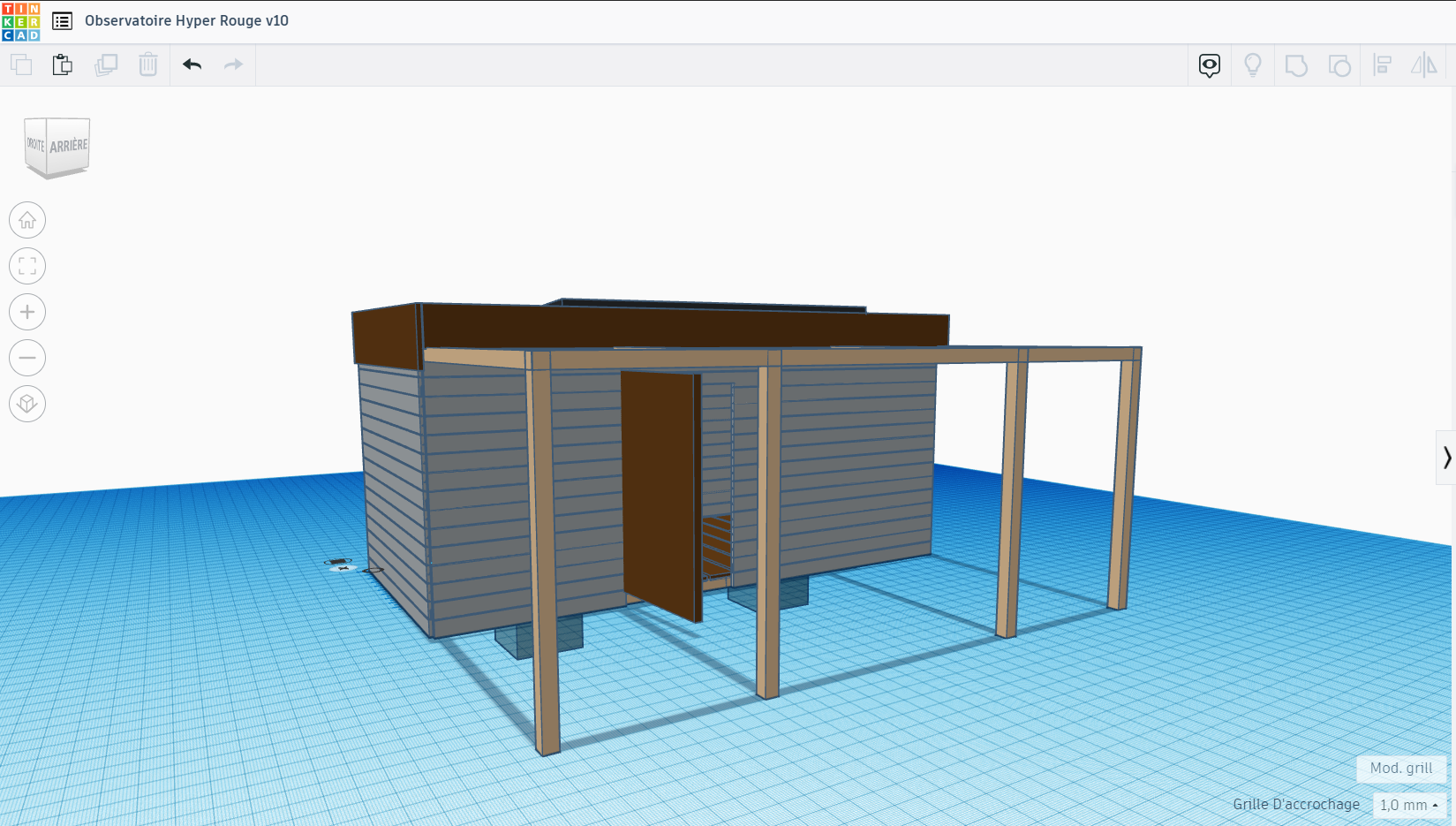

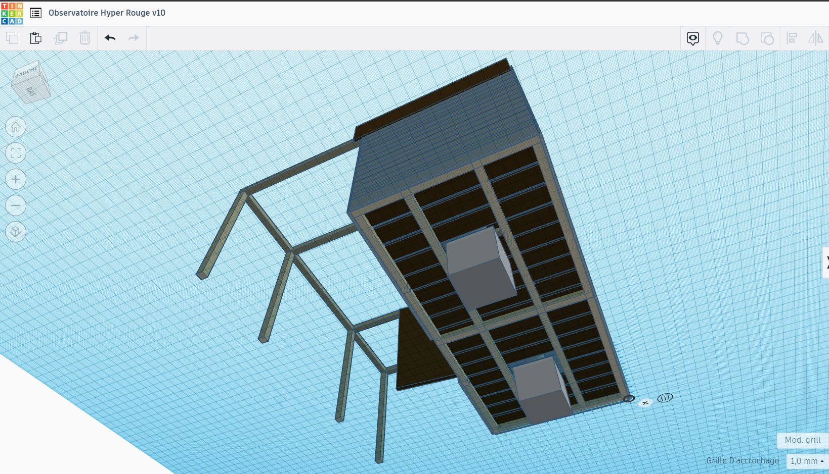

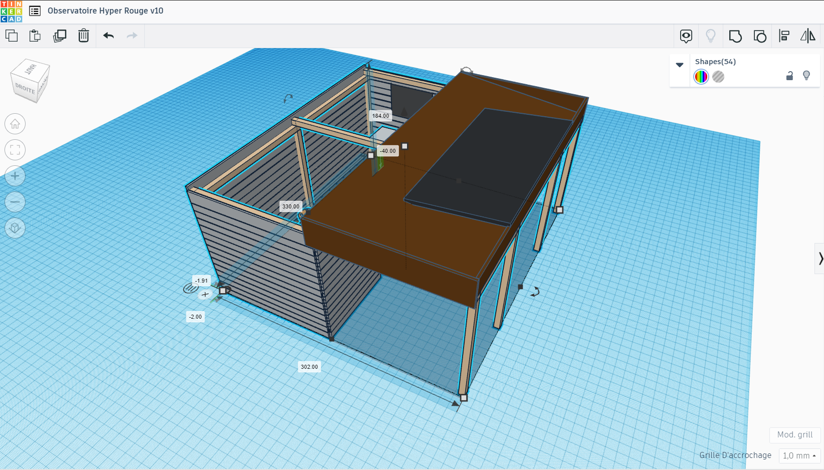

Voici donc la version définitive de l'observatoire:
côté sud
côté nord
côté nord
vue de dessous côté ouest
coté nord, ouvert
côté nord ouvert
côté sud ouvert
dessus
dessus
dessus côté est
C'est Tristan qui a finalisé les plans! La hauteur c'est 1.84, avec les 40cm de colonnes enterrées compris, donc 1.44m au dessus du sol. On a mis une porte pour faciliter l'accès mais il faudra ouvrir le toit pour bricoler les setups, hauteur limitée oblige. La motorisation de la toiture sera confiée a un moteur de portail, et une crémaillère. Il n'est pas exclu que l'observatoire soit autonome en energie, je me renseigne...
