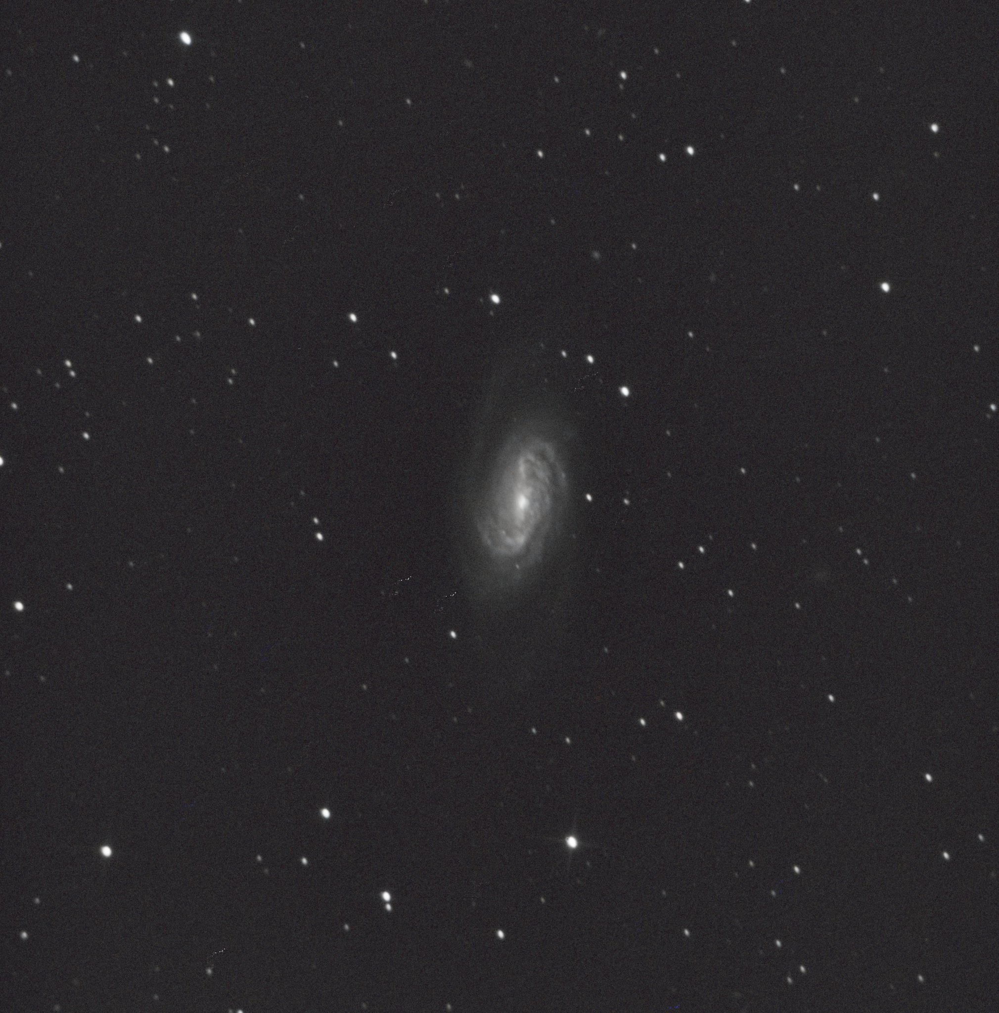

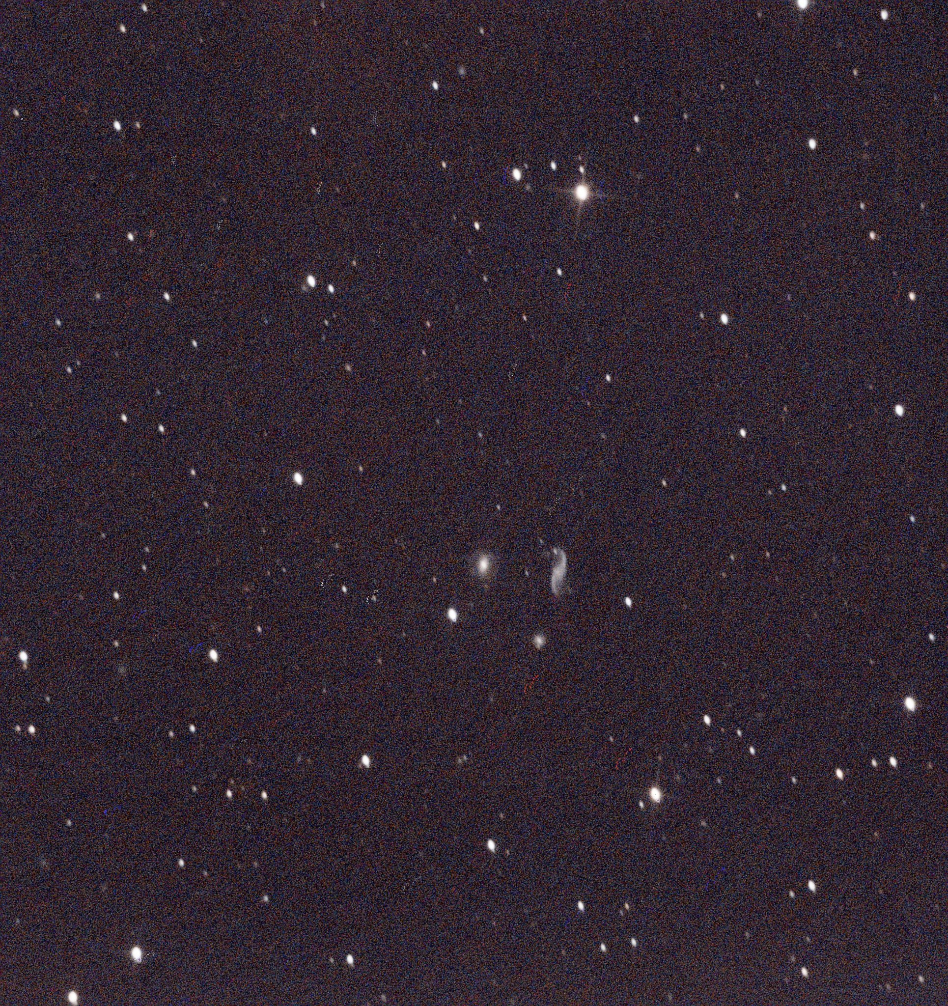

Message par albireo38 » 10 avr. 2021, 13:43
Allez on continue
NGC4038 les antennes
Nuit du 03/04/2021
Conditions : Ciel clair, humidité faible, 6°C,lampadaire parasite pas loin :( . Le lampadaire est dans la zone de visée...
Nombre de prise de vue : 35
Temps de pose : 10s.
Filtre : nada
Caméra : ASI533
Gain 160
T°C =-6°C réglé sur SC
PIlotage SC et traitement SIRIL
Il y a cet espèce de quadrillage dans le fond... Jamais vu ça !!!
ASI533 sous le lampadaire
Message par Steph » 10 avr. 2021, 13:47
albireo38 a écrit : ↑
10 avr. 2021, 13:43
Tes images ne sont pas débayerisées.

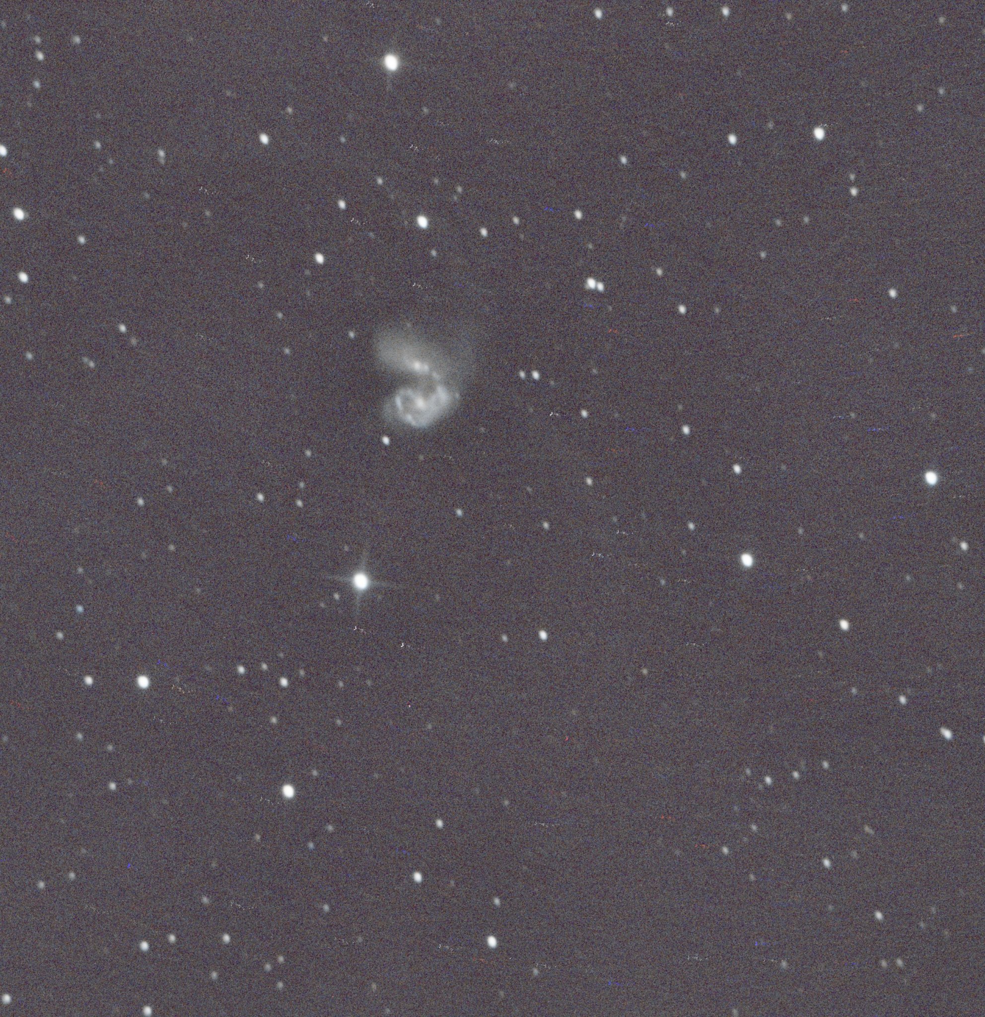

Message par albireo38 » 10 avr. 2021, 13:53
la meme avec empilement SC et retraité avec SIRIL...
albireo38
Messages : 891
Message par albireo38 » 10 avr. 2021, 13:54
les antennes ressortent mieux :)

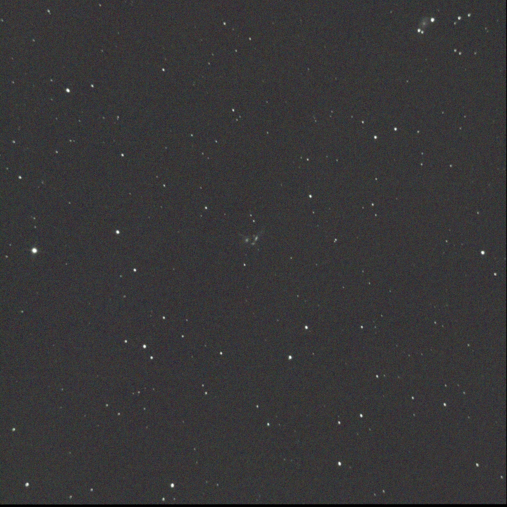

Message par albireo38 » 10 avr. 2021, 14:01
la meme avec 13 poses de 20s.
albireo38
Messages : 891
Message par albireo38 » 10 avr. 2021, 14:02
il n'y a pas une grosse différence...

cependant sur SC je l'ai fait il me semble :think:

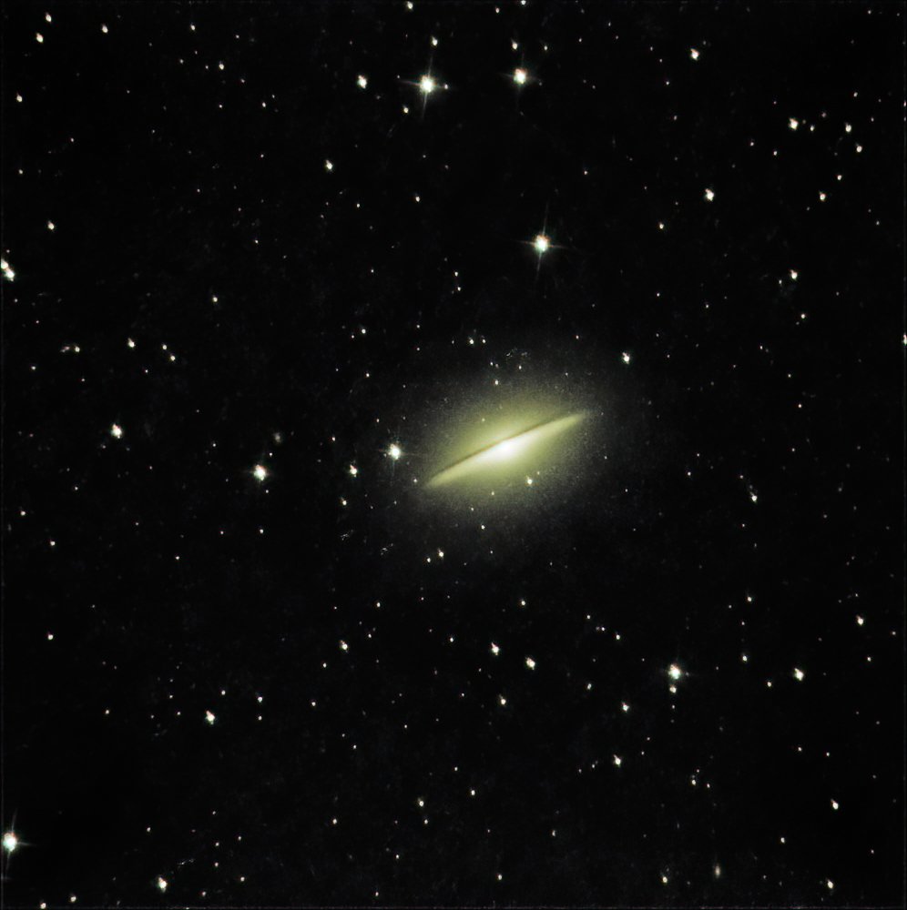

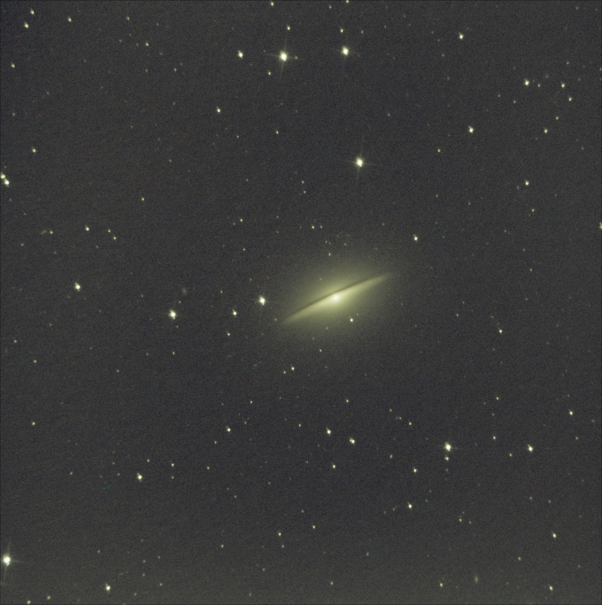

M104
Nuit du 03/04/2021
Conditions : Ciel clair, humidité faible, 6°C,lampadaire parasite pas loin :(.
Nombre de prise de vue : 41
Temps de pose : 5s.
Filtre : nada
Caméra : ASI533
Gain 160
PIlotage et empilement SC et traitement SIRIL

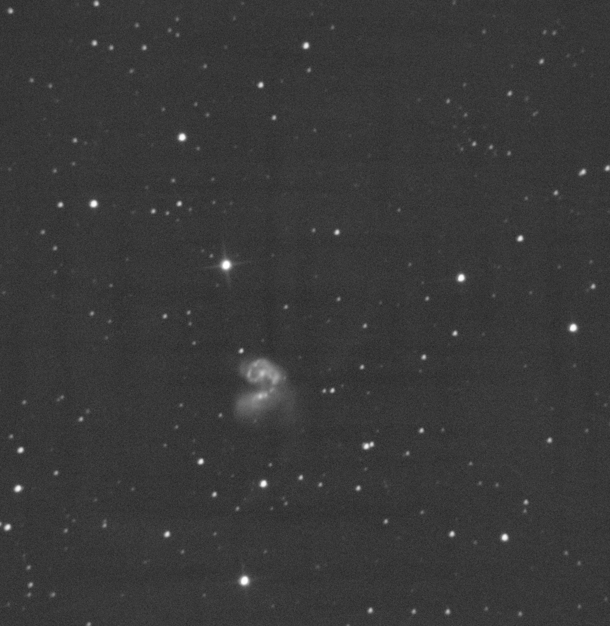

Message par Olivier-Fantasy » 10 avr. 2021, 15:08
Salut @albireo38,
C'est bizarre quand même que SC ne veuille pas stacker. Tu as mis le digital x4 ou x8 ? En bidouillant certains paramètres de SC, tout à coup cela se met à stacker (et après, on n'y touche plus et ça fonctionne tout le temps, par la suite)... Ce serait quand même bien plus facile pour toi.
Et si tu pouvais sortir tes images en .png, elles seraient aussi de bien meilleure qualité (et plus facile à traiter, si on veut les bidouiller un peu), car les jpg, ça passe mais moins bien.
Enfin, voilà ma petite version de ta M100, passée dans StarTools :
- Ton "Save as seen", en essayant de le remettre un peu dans le bleu (mais dur dur avec le jpg, tout part dans le bleu, même les étoiles)...
- Et ta version Siril, qui est en noir et blanc, apparemment.
Au dobson, apparemment on doit faire avec la rotation de champ... Tu as essayé, sur de simples étoiles, combien tu peux poser avant que tes étoiles "tournent" (fassent des petits croissants à cause de la rotation) ?
Ps : elle est super, ta M104 !!! Bravo :clap:

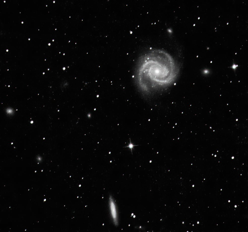

NGC2903
Nuit du 03/04/2021
Nombre de prise de vue : 29
Filtre : nada
Caméra : ASI533
Gain 160

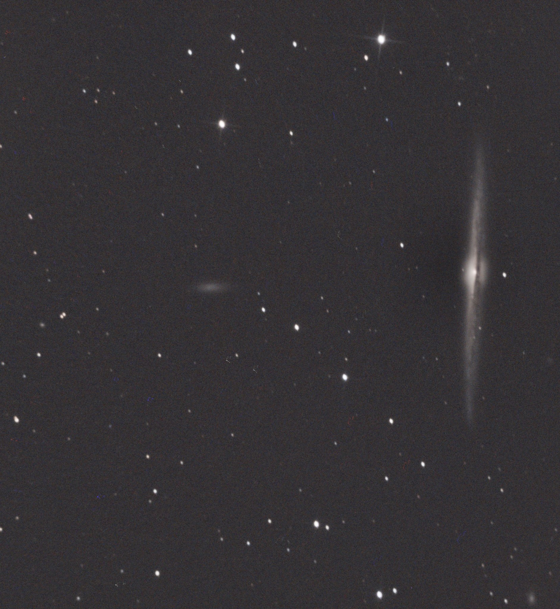

Message par albireo38 » 10 avr. 2021, 20:11
Allez je passe à l'aiguille...
NGC4565
Nuit du 03/04/2021
Nombre de prise de vue : 18
Filtre : nada
Caméra : ASI533
Gain 160

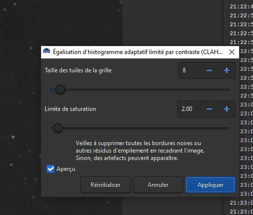

remarque sur SIRIL il y a des nouveaux paramètres notamment un qui est pas mal :

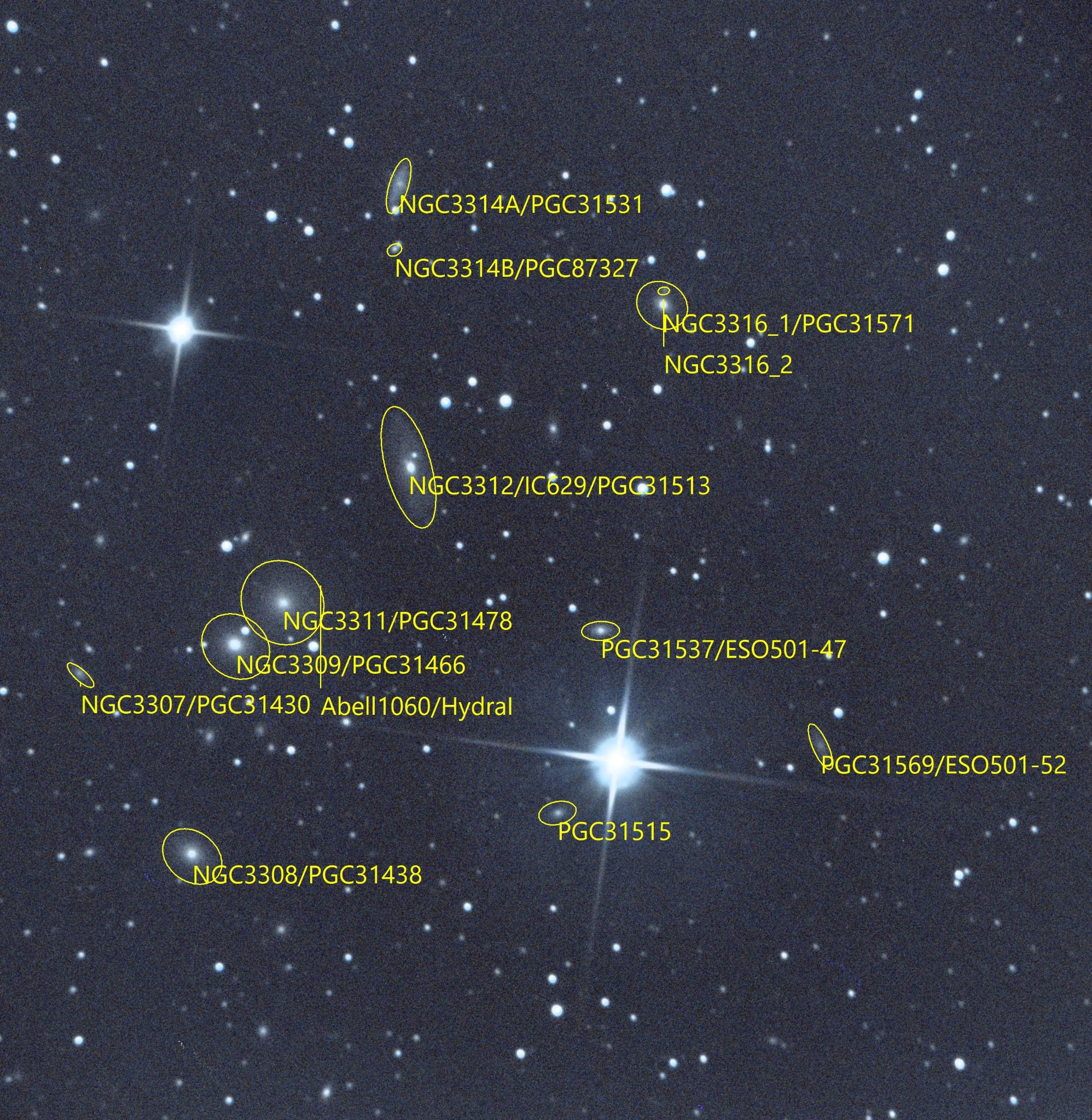

Groupe NGC3312
Nuit du 03/04/2021
Nombre de prise de vue : 32
Filtre : nada
Caméra : ASI533
Gain 160

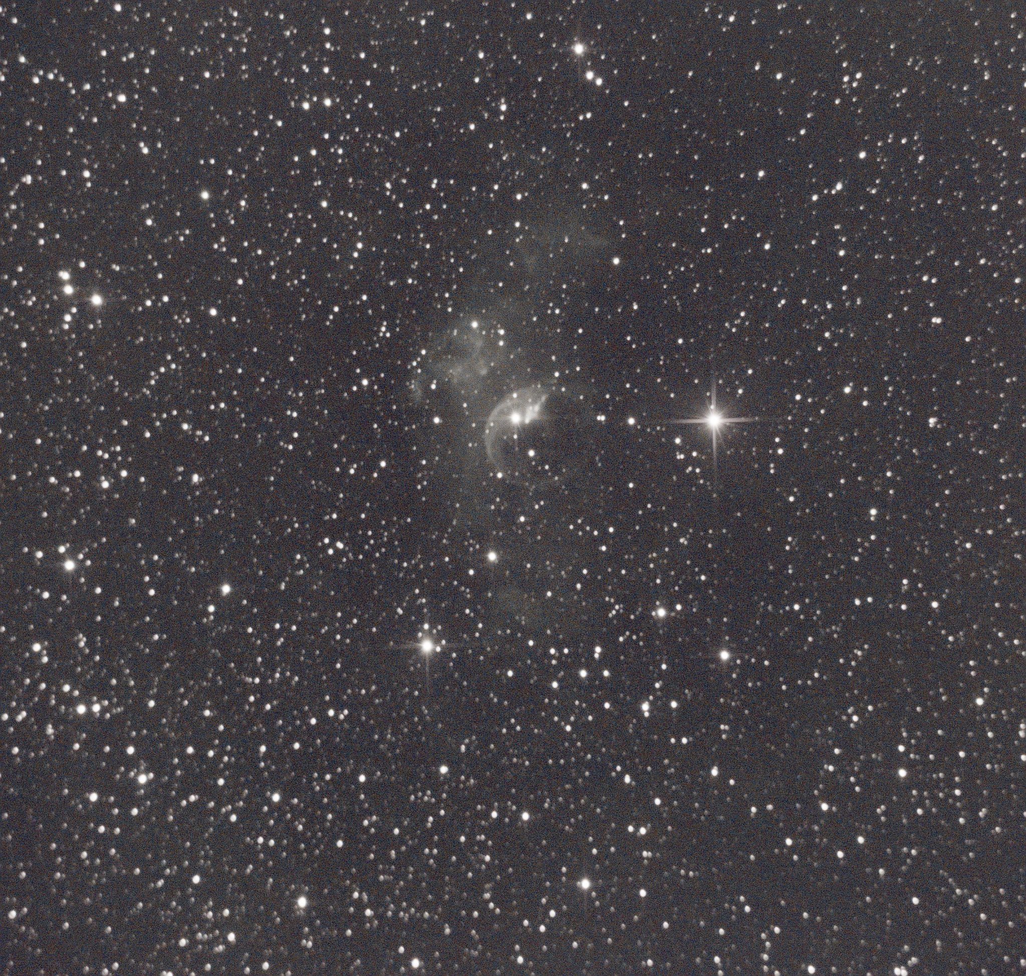

Message par albireo38 » 17 oct. 2021, 18:18
après un long moment de pause pour diverses raisons (fatigue, temps pourri, flemme, travail, autres...) je m'y suis remis.
Cela date de quelques semaines déjà. Mais bon.
Pour commencer NGC7635 dite la Bulle
Nuit du 05/09/2021
Conditions : Ciel clair, humidité faible, 15°C,lampadaire parasite pas loin :(.
Nombre de prise de vue : 31
Filtre : nada
Caméra : ASI533
Gain 160

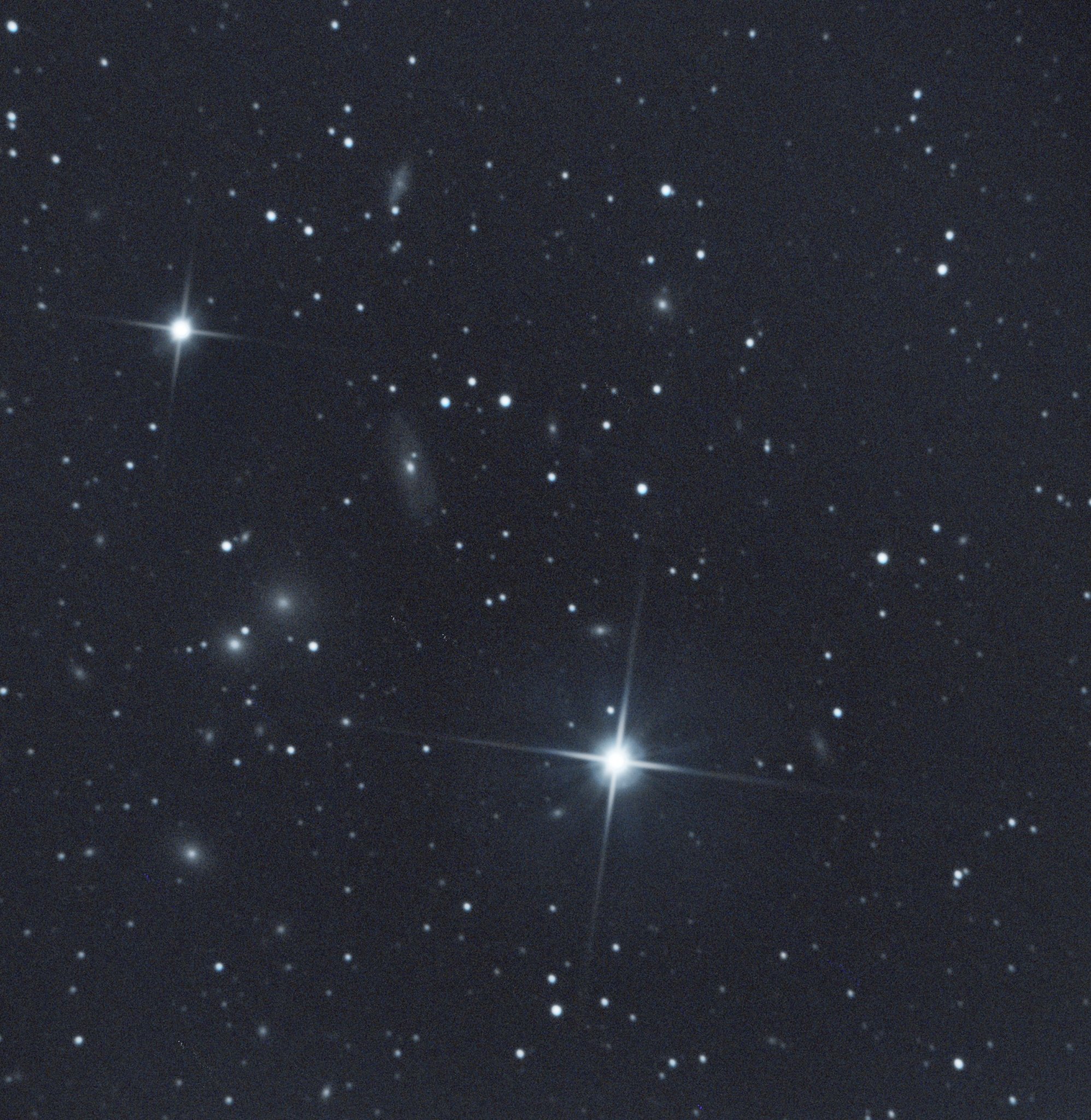

Alors j'ai quand une question sur l'usage de "Bayer" & co. En fait je débayerise toujours sous SC. Et sous SIRIL l'empilement se fait donc sans débayériser. Et je me retrouve encore avec une image en N&B. Bon malheureusement j'ai viré tous les réglages de SC donc je ne sais ce que j'ai mal fait. Si vous avez des idées... :ninja:
Message par clouzot » 17 oct. 2021, 18:31
17 oct. 2021, 18:18
Sauf si tu tournes avec la caméra en mode RGB et pas RAW, Sharpcap va juste dématricer pour l'affichage, mais il sauve bel et bien le stack non dématricé.
Dans Siril, il va falloir que tu fasses ce dématriçage. Généralement on ne le fait qu'à l'issue de l'étape de Preprocessing

Message par albireo38 » 17 oct. 2021, 18:45
NGC1275 (Amas de galaxies)
Nuit du 05/09/2021
Nombre de prise de vue : 42
Filtre : nada
Caméra : ASI533
Gain 160
Pilotage et empilement SC et traitement SIRIL
Toujours des trames qui trainent.

Alors dans SC je suis en RAW et je debayerise. Dans SIRIL je récupère les frames de SC en FITS que je reconvertis en FITS (je ne sais pas pourquoi on est obligé de faire ça mais bon) pour pouvoir accéder à l'alignement et empilement.
Message par clouzot » 17 oct. 2021, 18:55
17 oct. 2021, 18:48
Oui mais c'est de la débayerisation uniquement pour l'affichage. Même quand SC sauve en PNG il sauve en brut, non débayérisé. (je te conseille quand même de le paramétrer pour sauver en FITS, ça évitera plein d'ennuis de matrice et de bidons de couleur).
Donc une fois que tu as ces PNG inidividuels issus de Sharpcap, tu crées une nouvelle séquence dans Siril, qui te permet de convertir en FITS. Ne coche pas la case débayérisation à ce niveau-là.
Tu as ta séquence, tu la préprocesses toujours dans Siril, avec le dark (et éventuellement le flat) qui va bien. Là, tu peux cocher la case pour dématricer. Il va te sortir toutes tes images en couleur et préprocessées, prêtes à être alignées puis empilées.
