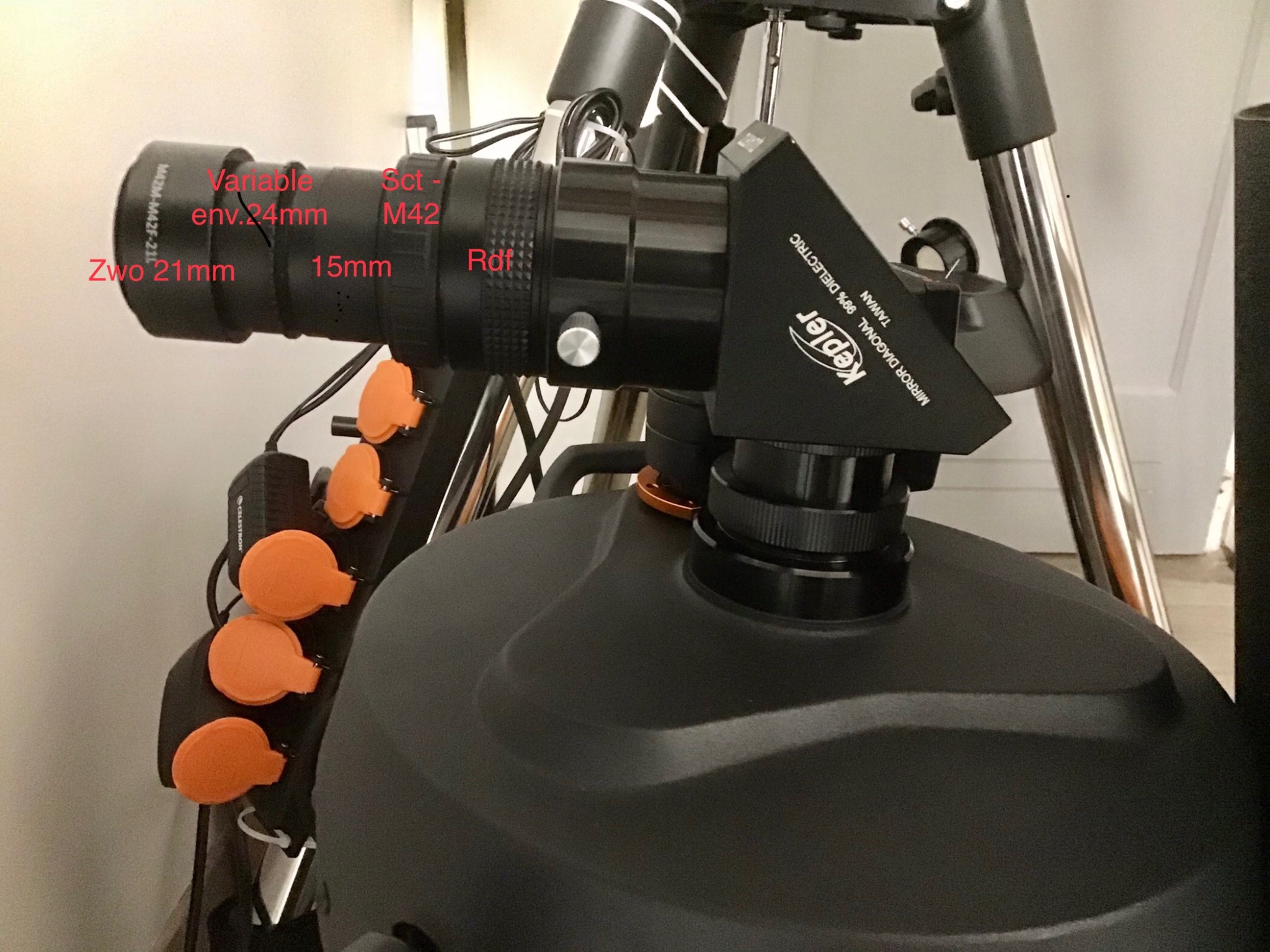

Salut, désolé pour le retard de réponse (en vacances estivales) :Marcus26 a écrit : ↑17 août 2023, 09:37Petit Astro,
Salut Petit Astro,
Je suis étonné de ton montage. Intéressé car propriétaire d'un Meade LX 200 sur fourche, j'ai essayé ton montage, cela ne fonctionne pas... malheureusement pour moi... Tu as mis combien de backfocus ?
merci de ta réponse,
Marcus
BF environ 85,5 mm qui correspond au BF pour mon réducteur, à voir avec le tiens. voilà une image retrouvée du montage qd j’étais en M42 derrière le renvoi coudé.
Le BF interne de la camera est de 17,5mm à ajouter au reste, de mémoire la bague vissée au rdf fait dans les 8mm.
Soit : 17,5 + 21 + 24 + 15 + 8 = 85,5mm
À ajuster en fonction de la gueule de tes étoiles.

Je viens de voir ta réponse, et j'ai monté mon installation suivant ton modèle. Mon backfocus n'est pas modifié, j'ai simplement intercalé le renvoi d'angle.
Je te dirai ce que cela donne lorsque le ciel de la Drome se sera débarrassé de ces gros nuages perturbateurs.

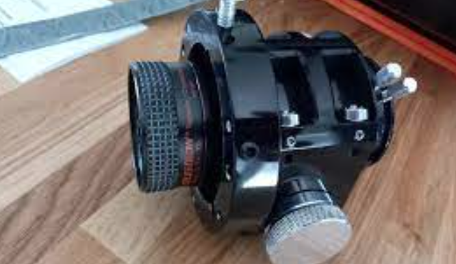

Vous connaissez le Tall flange de chez moonlight ?
https://www.webastro.net/petites_annonc ... _87263.htm
Je cite l'annonce : Cette jupe "tall flange CS2" permet de loger un reducteur/correcteur F6,3 et de conserver un tirage constant lors du réglage de la mise au point via le Crayford.

Caprice,
Salut, je ne comprends pas bien l'avantage a utiliser cette jupe dans notre cas. Tu peux expliquer ?
- Caprice
- Messages : 6878
- Localisation : Isère
Placement d'un réducteur de focale
Si je comprends bien, elle permettrait de raccorder un PO au sct en étant assez large pour que le réducteur navigue à l'intérieur tout en étant raccordé en dur à la chaîne optique. Le backfocus ne change donc pas avec la Map et on peut poser le réducteur quasi au cul du sct mais je suppose qu'il faut un PO particulier aussi.(cf post de @soulearth aussi)
Sur la photo que j'ai ajoutée on voit le réducteur libre dans le PO.

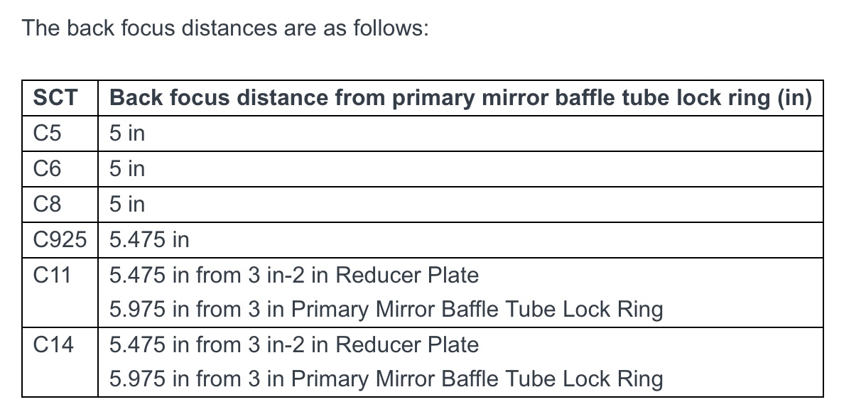

Ils ont donc une plus large gamme de rétro focus « acceptable » en sortie de scope, Celestron précise juste une valeur optimale par diamètre de tube pour avoir une correction optimale du champ qui coïncide généralement avec le rapport f/10 natif. Mais on peut s’en écarter sans pour autant avoir des donuts partout, c’est au prix d’un champ corrigé moindre.
Exemple : avec un C8 c’est à 5’’ de la sortie du scope que tu as 2032 mm de focale pour 203,2mm de diamètre du primaire et une correction maximale
Mise à part ce point, tu devrais pouvoir atteindre le focus sur une large gamme de distance arrière et ne pas avoir de donuts en déplaçant suffisamment le primaire vers ta lame de schmidt via la molette classique. Ce qui au passage fera sortir ton plan focus et augmentera donc ta focale.
La seule limite bien sûr c’est la course maximale de ton primaire vers le haut !
As-tu épuisé le delta de course de focus de ton scope dans les 2 sens sans amélioration notable des étoiles ?
