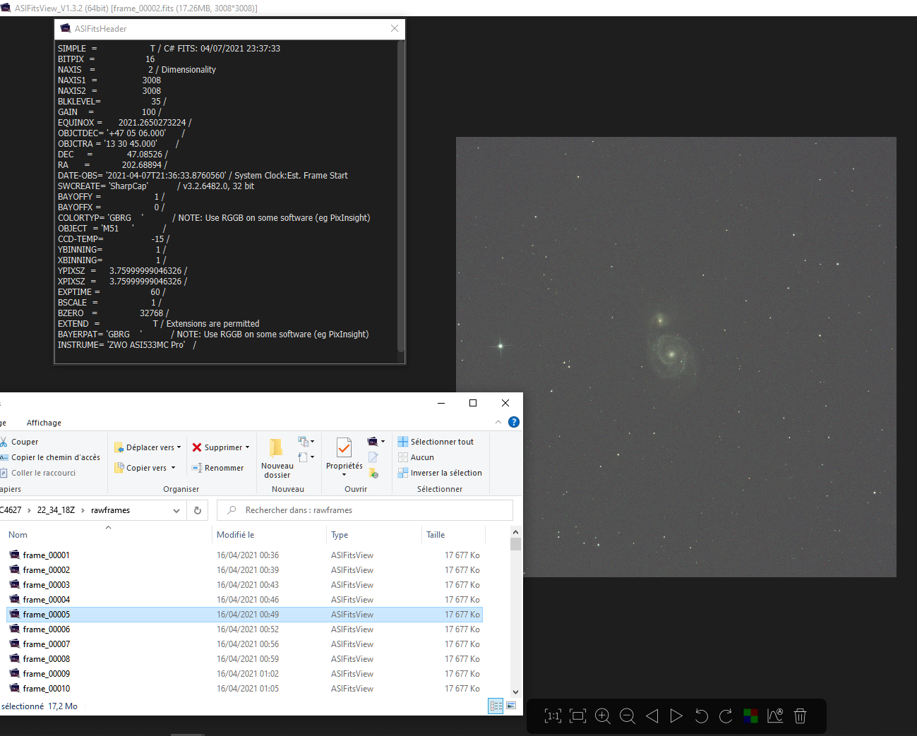

Une frame 3008x3008 individuelle brute en .fits ( :lol: ) fait 17, 677 Mo chez moi

Je parle d'une pose unitaire ( " save individual frame " )

18,1Mo un fits avec la 533 pour ma part : téléchargeable ICI
