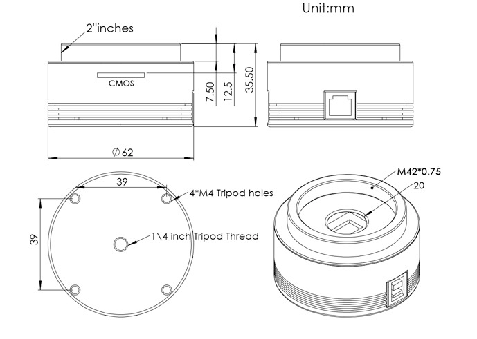

Quand je regarde un schéma de la 224 MC, le "puits" fileté en T2 est annoncé à 7,5 mm de profondeur, la bague magique fait 3 mm, elle est disposée au fond du puits ; il reste 4,5 mm pour que le filetage mâle du tube allonge rentre
je n'ai pas de pratique, j'essaie juste de me représenter la chose ;)
le 7,5 mm n'est ptet pas la vraie mesure ???

il semble que çà dépende des caméras; je viens de vérifier sur la 485 et la 533 on peut visser la bague T2 à fond;
par contre il me semble que ce n'était pas le cas sur la 385 et (ou) la 224

Ca doit quand même passer, je pense qu'avec 7.5mm il y a la place pour insérer cette petite bague adaptatrice (elle fait 3mm) sur laquelle on met le filtre en 1.25 pouces, et visser la suite de la chaîne (bague allonge) sans perdre de filetage.

Le point délicat du montage avec le correcteur SW c'est que l'espacement de la caméra 12,5mm et l'espacement du réducteur 17,5mm sont très proches ça fait 5 ou 6 mm sur lesquels on peut jouer pour placer si besoin des équipements

Merci a tous pour vos contributions, particulierement le schema des cotes (que j'avais pas vu, car il etait a la fin de la doc ^^). Comme je reste sur un setup secondaire plutot low/cost experimental, je suis parti sur du matos ali-express, je pense donc faire le montage suivant des que je le recevrais (je recapitule, grace a toutes les infos que vous m'avez donne):
* Camera ASI224 (donnee pour un backfocus de 12.5mm de l'extremite du fitage M42, avec un filetage M42 sur 7.5mm de profondeur)
* porte filtre M42 exterieur, M28.5/1.25" interieur, starPal aliexpress (https://fr.aliexpress.com/item/1005002656597417.html) environ 14 euros. enfonce dans le threading T2, il reste 4.5mm de vissage dispo
* filtre 1.25" UV/IR cut SVBony M28.5/1.25". Epaisseur inconnue, je suppose 1.85mm comme pour zwo. Sur Aliexpress (https://fr.aliexpress.com/item/32789097563.html) environ 14 euros. Ne rajoute aucun espacement
* Bague allonge M42 de 2x3mm = 6mm (soit 5mm de backfocus et 1mm de filtre). Possibilite de reduire a 5mm sans ou avec spacer 0.3 ou 0.8 si le porte filtre empeche la bague allonge de se visser, a fond, ou afin de trouver la bonne combinaison permettant d'avoir un cadrage OK (base parallele a l'axe AD me suffit). (sur ALI: https://fr.aliexpress.com/item/1005002246300782.html et https://fr.aliexpress.com/item/1971192617.html)
* Field flattener skywatcher pour evoguide vissee sur le tube de la lunette (backfocus donne pour 17.5mm)
* Lunette evoguide 50ED skywatcher (la version 1)
