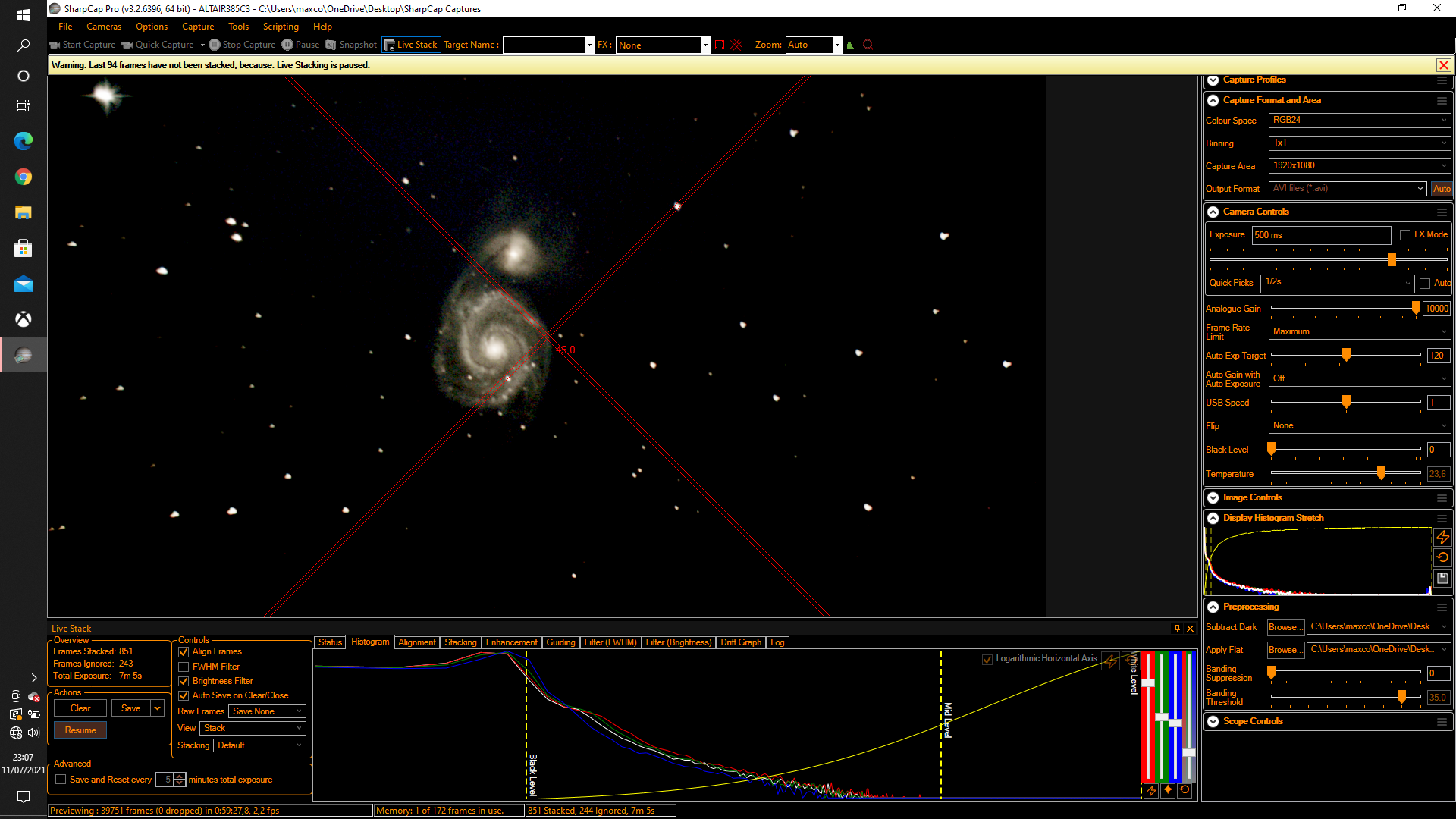

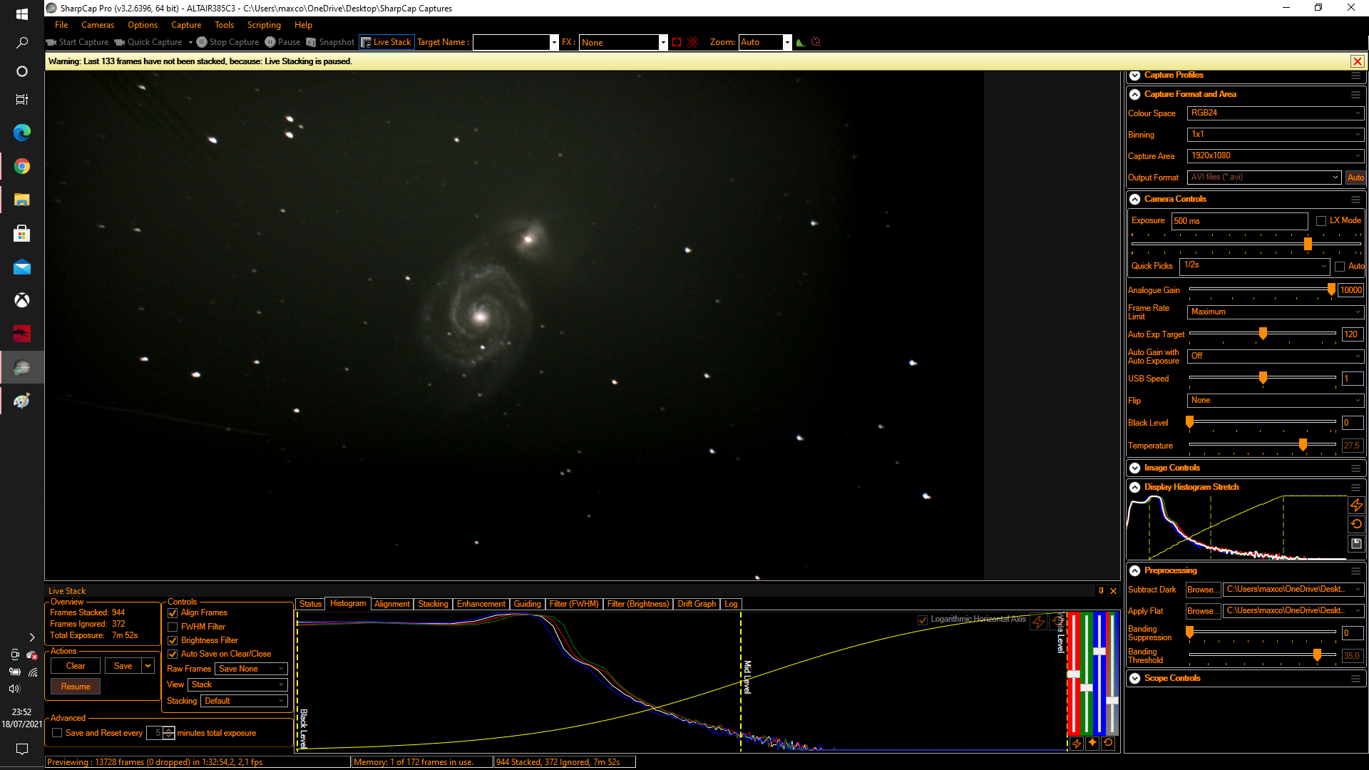

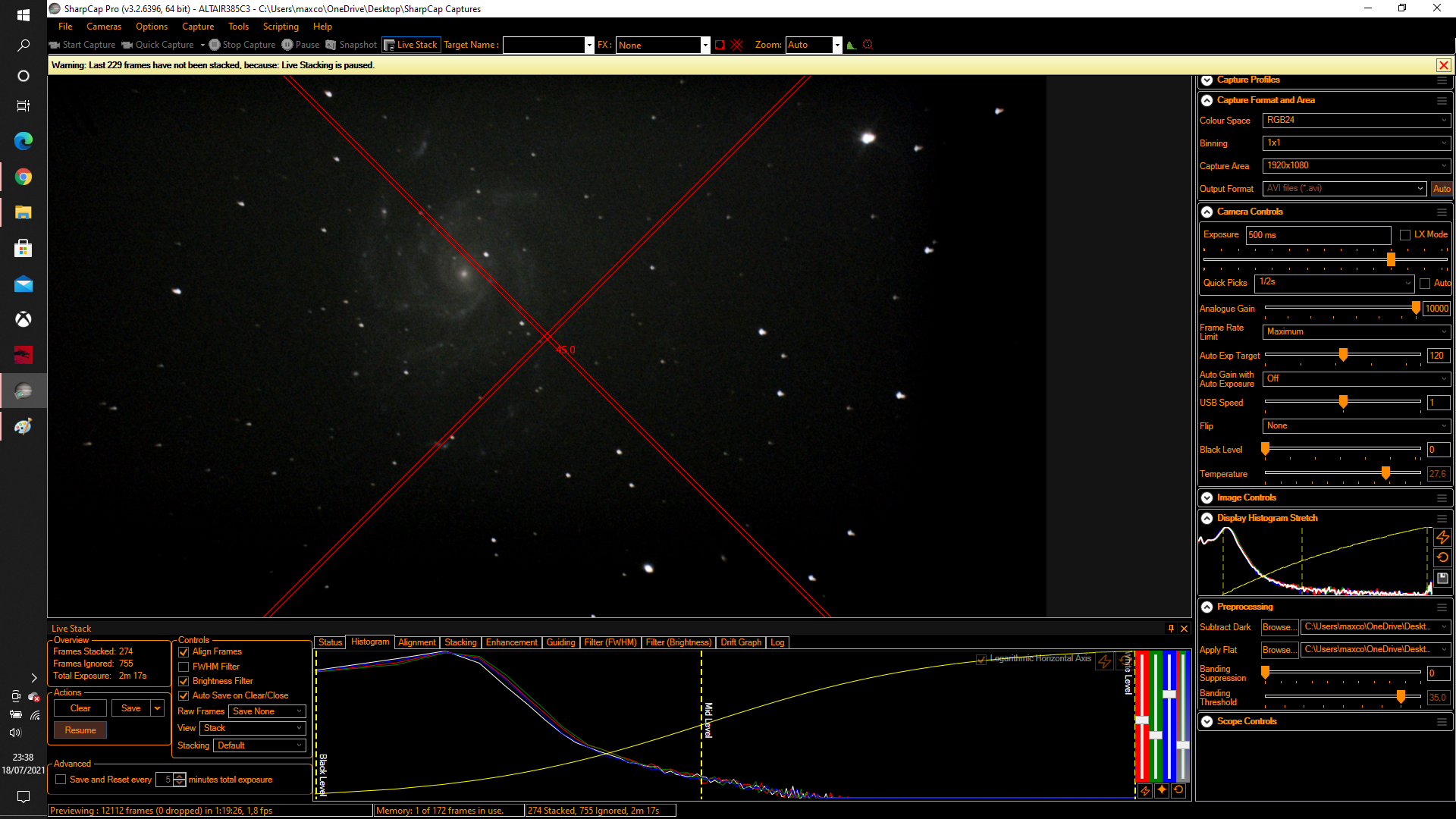

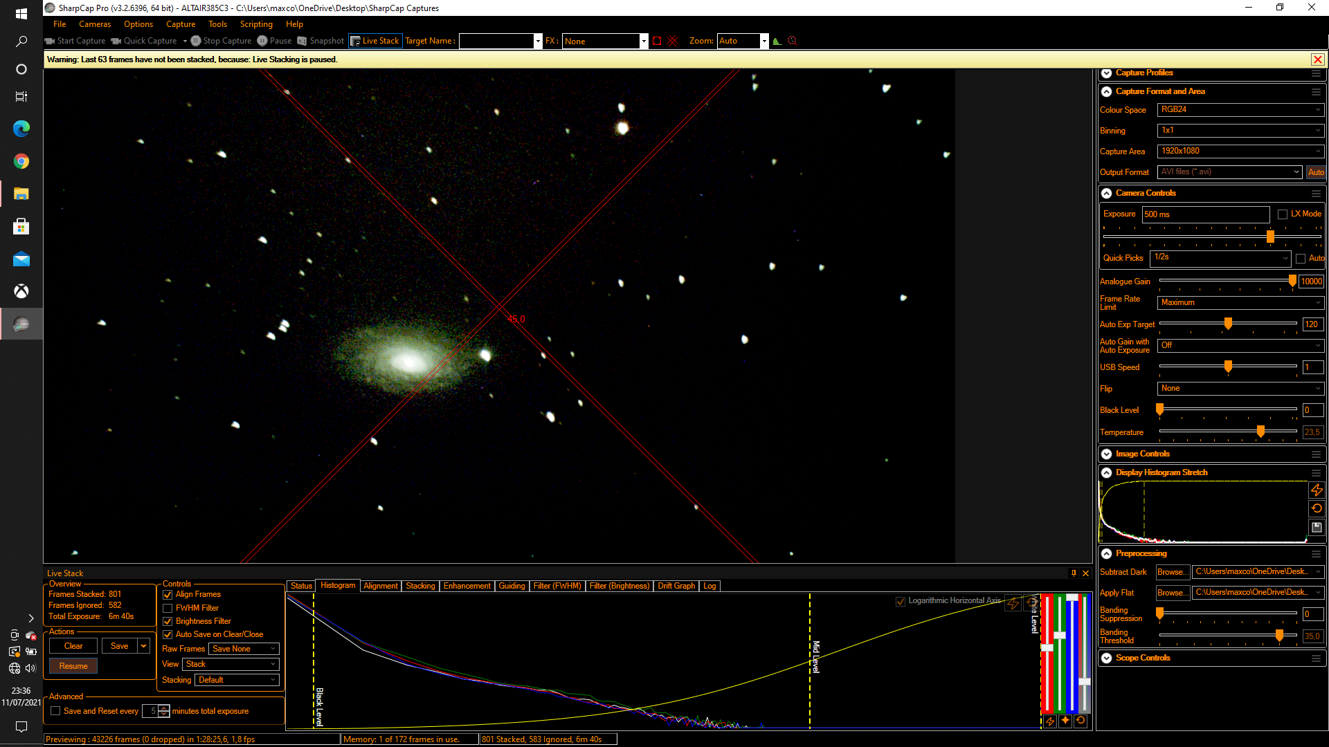

Enfin hier une soirée dégagée sans nuages et pluie.
J'ai pus trouver quelques galaxies avant que les nuages soit présent.
M51 850x0.5s
M63 800x0.5s
M94 800x0.5s
NGC4490 1100x0.5s Qu'en pensez vous ?

VA au Dobson de MaxCoch
Sympa tout ça
Par contre ton histogramme doit être mal réglé
Le niveau de noir mange le signal
Tu es sous exposé
Je n’es utilisé que très peu sharpcap mais tu devrais avoir une courbe qui monte en « pic » à gauche et qui redescend progressivement
Pour m51 ton black level aurait été mieux à gauche de la montée
Ton niveau de noir doit être au départ de la monter (hein un truc comme ça
Tu es sous exposé

Je plussoie @Tiyann voir ce topic viewtopic.php?f=30&t=2047
Peut etre l'offset/black level qui est trop bas voir viewtopic.php?f=30&t=775

Merci pour les topics, je me rend compte que je fait de la merde avec mes histo.

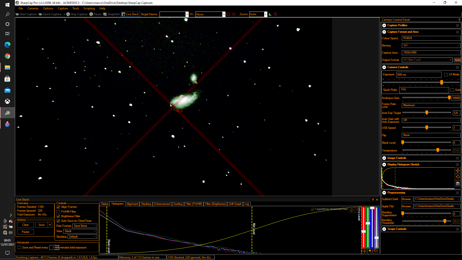

Salut a tous,
Hier j'ai refait des essais en réglant mes histo pendant le stack. Pour moi le résultat est encore mieux qu'avant. Merci.
M27 850x0.5s M101 274x0.5s M51 470x0.5s
Par contre pour M27 et M101 j'ai eu beaucoup de difficulté a les faire car du moment ou je reset le mini histo, l'image devient tellement sombre que pour recentrer mon objet toute les 20s c'est compliqué (je le discerne a peine et encore). Et donc j'ai voulu faire un autostretch plus tôt dans le stack mais sa a foiré mon image finale.
Et autre problème avec le reset qui assombrit fortement l'image c'est que j'ai ensuite énormément de frames ignoré pour cause de défaut de brightness.
Y a t'il moyen d'ignoré le reset au debut du stack tout en fesant un autostretch plus tard ?

Très beau résultats
Une fois le grand histo paramétré, il ne faut plus y toucher... je te conseille de recentrer l'objet grâce aux étoiles et non en essayant de revoir l'objet...
Maintenant il paraît que Sharpcap V4 peut stocker tes paramètre facilement et donc que tu peux faire des A/R entre le mode chercheur et le mode stack

Donc bien laissé mon reset une bonne partie du stack.Ubuntu a écrit : ↑19 juil. 2021, 12:22Très beau résultats
Maintenant il paraît que Sharpcap V4 peut stocker tes paramètre facilement et donc que tu peux faire des A/R entre le mode chercheur et le mode stack![]()
Par contre mon défaut de brightness est lié a mon image trop sombre, les etoiles sont moins visibles ?

Bravo
ta dernière session est très bien. Avec le temps tu as t améliorer. Continue comme ça
- Messages : 7430
Effectivement c est du sport. Mais le resultat me semble bien, les images rejetees pour manque de brightness. Ca peut egalement etre du au passage d un leger voile nuageux. Il me semble que l histo de gauche ne joue que sur la visualisation et pas sur l acquisition des images

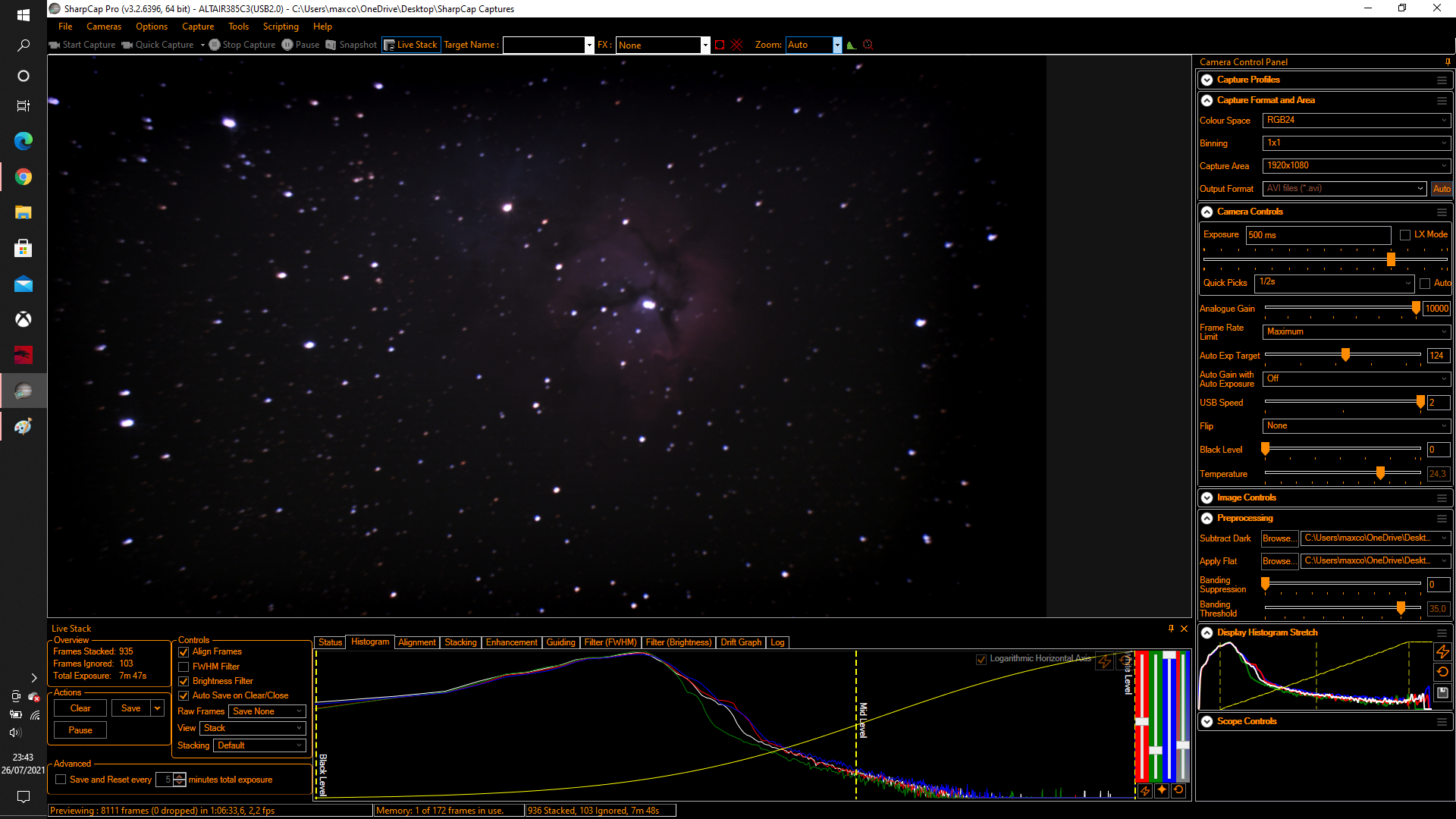

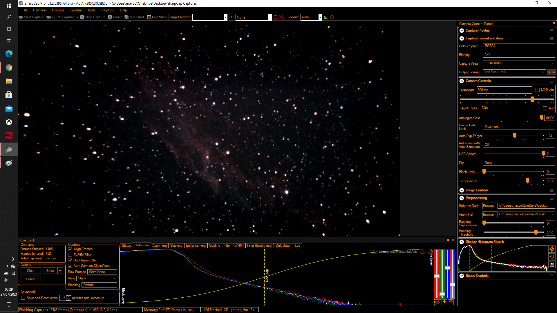

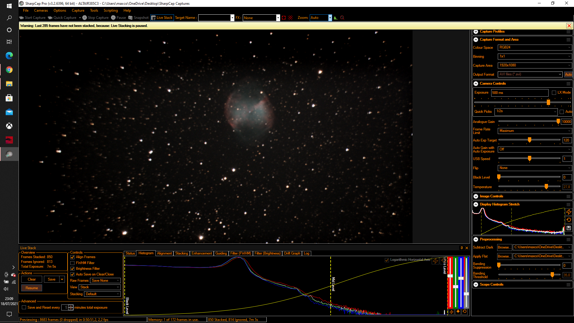

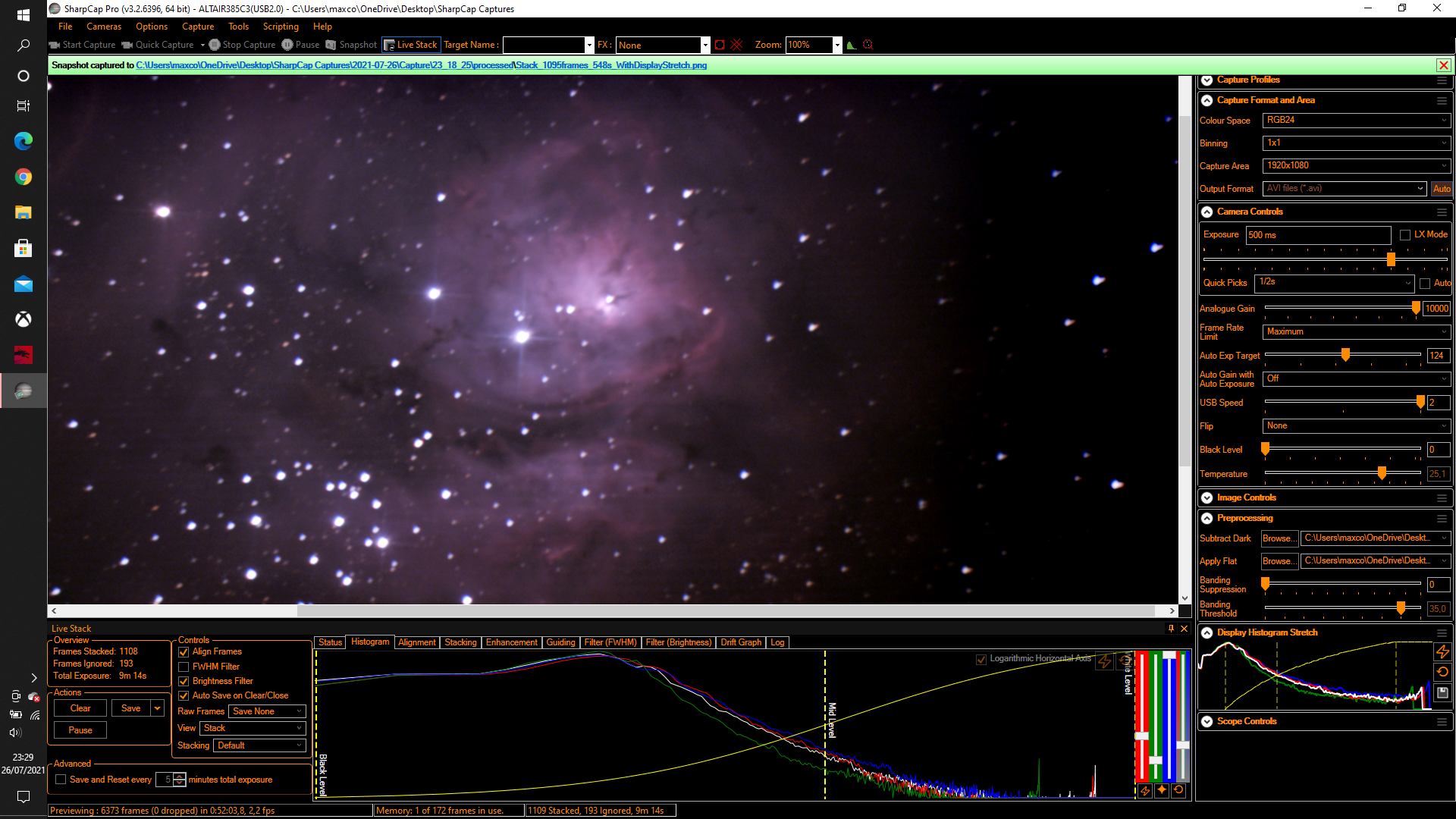

Hier soir petite soirée nébuleuse.
C'est vraiment sympa les nébuleuses, mais compliqué a trouvé elles n'apparaissent pas souvent en direct avant de stacker.
M8 1095x0.5s
M20 900x0.5s
Après coup je me rend compte que j'ai trop forcé sur le fond du ciel, ce n'est pas assez lumineux.
C33/NGC6992 1050x0.5s
Compliqué a trouvé celle la elle n'apparait a peine a l'écran quand je la cherche. Et pas très lumineuse.
Sur certain stack parfois (notamment avec C33), les bords de mon image sont noir sur 1cm de largeur et ressorte du stack final si jamais j'augmente la luminosité de mon fond.
Vous savez a quoi c'est dû ?
M8 1095x0.5s
M20 900x0.5s

oui c est ton alignement qui n est pas bon si je me trompe pas, plus c est long en durée plus c est large en stack

Comme dit @Fabiolat74
Bon a 500ms évidemment que pas facile a voir même le gain à fond les manette , pour M20 effectivement sur le petit histo le mid level aurait pu être plus a gauche et sur C33 le black level plus a gauche aussi .
Enfin facile a dire , hein
Ce qui est bien en live stack c'est que toi tu as vu , et finalement nous aussi

Je vois ce que tu vous voulez dire, merci.kawa a écrit : ↑28 juil. 2021, 20:58Comme dit @Fabiolat74
Ce qui est bien en live stack c'est que toi tu as vu , et finalement nous aussi![]()
Après sur certain objet comme la avec M20 et C33, j'essaie de faire ressortir l'objet sans avoir les bandes noire. C'est pour ca que M20 est vraiment sombre.
Et en montant le nombre de frames, je diminuerai les bandes noire donc ?
- Fabiolat74
- Messages : 10164
Non pas du tout tes bandes noires seront toujours ici cela viens de ta mise en station , après il te reste a faire un crop (découpage au traitement photo) pour ne plus les avoirs
le faite d'augmenter tes frames tu vas gagner en détails sur tes photos .
En attentant entraine toi avec les barres sur les histogrammes pour trouver le bon compromis qui te convient .
- kawa
- Messages : 7718
- Localisation : 03
Non elles vont etre encore plus grandes vu que SC va superposer plus d'images , il faudrait un meilleur suivi ou mise en station,
mais je trouve que pour 9 mn elles ne sont pas tres importantes
