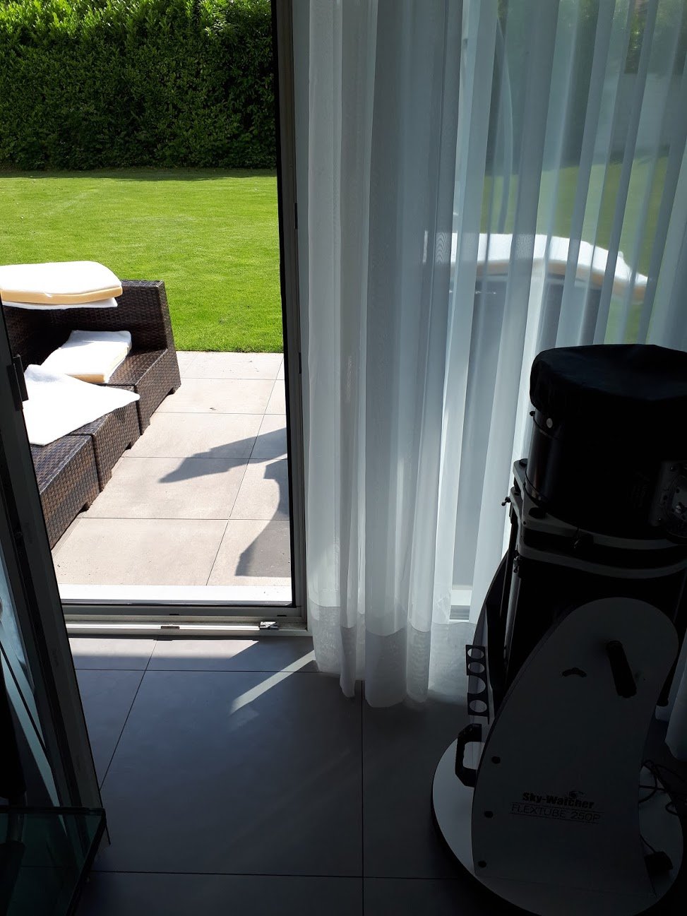

Je poste un photo du trajet que je vais faire:
Du coin du salon à la terasse. Je pense que c'est jouable.
Même configuration chez moi
Quand j'avais mon GSO 254, il était sur une base à roulettes et j'arrivais à le passer sur la terrasse assez facilement

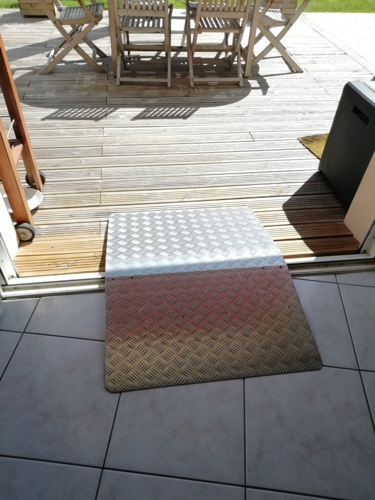

Avec mon 355mm de 75kg, c'est plus facile car j'utilise une passerelle :

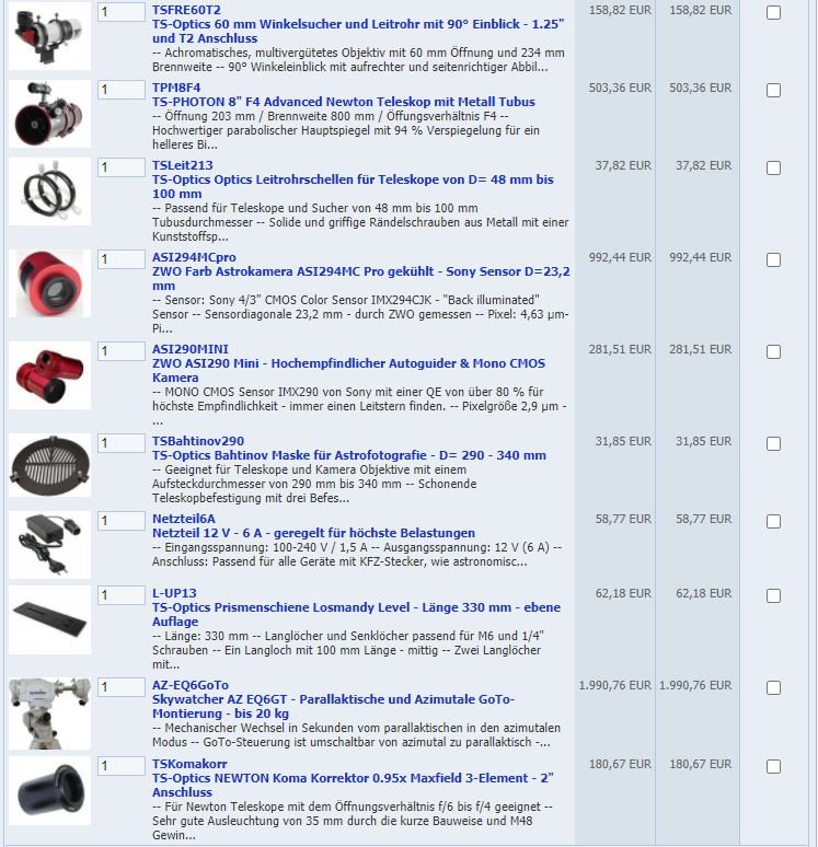

Bon j'ai mis à jour mon panier, est-ce que ça vous semble pertinent?
Messages : 7424
Aide choix pour nouveau téléscope après mon Dobson
Message par sebb916 » 28 juin 2021, 20:26
Ca me parait très cohérent ; ça va te prendre pas mal de temps pour configurer, optimiser et maitriser tout ça, mais tu es tranquille pour un gros moment.
